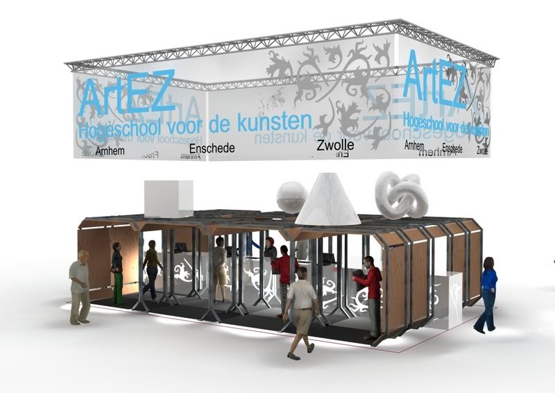

Het wordt tijd dat ik ook maar eens wat laat zien.
Dit is een opdracht die ik vorig jaar heb gedaan. Het maken van een ontwerp voor de stand van ArtEZ waar de hogeschool voor de kunsten Arnhem ook bij hoort. Er zouden misschien kunstwerken op het dak komen vandaar die standaard 3d vormen let daar maar niet op. De lijn op de vloer geeft aan hoe groot de stand mag zijn (gehuurde opp. op de beurs)
Misschien heeft 1 van jullie hem zien staan op de studiebeurs in Utrecht.
Afbeeldingslocatie: http://i7.photobucket.com/albums/y282/XvsT/standvormenopdak.jpg
Ik heb hem gezien ;)

cool en vond je het wat?

Ik weet alleen dat ik het gezien heb, verder stonden er nog veel meer stands, ik weet nog wel dat ik naar deze ff heb staan kijken maar dat is ook zo'n poos geleden...
