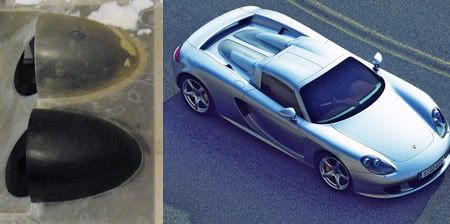

De meningen over de tribals zijn, zoals ik eigenlijk al verwacht had, nogal wisselend. Ben er zelf nog niet helemaal uit, maar ik neig toch eerder naar wel gebruiken dan niet. De ruimte waarin de harde schijven komen is nogal zwart, donker en dit breekt het geheel mooi.
Afbeeldingslocatie: http://www.fjw-modding.nl/afbeeldingen/evolutionary/hddtribal1_2.jpg
Vent staat inderdaad voor opening of luchtgat en dat is precies wat het ook is. Net als je bij sommige auto's van die luchtinlaten hebt op de motorkap, zo komen deze dingen in de kap. Hoewel er in de bovenste ruimte geen hardware zit zal de warmte er zich toch kunnen gaan ophopen, warme lucht stijgt immers. Aanngezien er verder geen fans komen bovenin, wilde ik toch iets maken dat warme lucht toch onder de kap weg kan komen. Dus eerst gaten dremelen in de kap, drie om precies te zijn. Een vooraan, links en rechts komen reservoirs voor de waterkoeling dus meer plaats is daar niet, en twee achteraan. In het midden komt daar nog iets wat ik verder nog even niet laat zien. Niet omdat ik het niet wil laten zien, maar omdat ik gewoonweg niet weet of mijn idee haalbaar is.
Afbeeldingslocatie: http://www.fjw-modding.nl/afbeeldingen/evolutionary/vents1_4.jpg
overzicht van alle gaten in de kap.
Afbeeldingslocatie: http://www.fjw-modding.nl/afbeeldingen/evolutionary/vents1_5.jpg
Met UHU 2-componenten lijm op de plaats lijmen en 12 uur laten drogen.
Afbeeldingslocatie: http://www.fjw-modding.nl/afbeeldingen/evolutionary/vents1_6.jpg
Om inkijk te beperken komt er straks nog een stukje MeshX in.

Zo langzaam aan kan ik beginnen met het bepalen van de precieze plaats van enkele onderdelen in de kast, zoals de plaats van de pomp. Naast het moederbord is een mooi plekkie vrij voor deze pomp. Wat belangrijk is, is dat de pomp stevig bevestigd moet worden en dat kan daar makkelijk. Verder moet ik makkelijk bij een draaiknopje voor de flowrate op de pomp kunnen en dat kan ook op deze plaats.
Afbeeldingslocatie: http://www.fjw-modding.nl/afbeeldingen/evolutionary/pomp1_0.jpg
Met een zwarte aluminium plaat dek ik de loze ruimte aan de rechtse kant van het moederbord af, tevens onstaat zo een mooie plek om kabels weg te werken. De vorm van de pomp uit het aluminium gezaagd zodat ik de plaat straks zonder problemen kan plaatsen.
Afbeeldingslocatie: http://www.fjw-modding.nl/afbeeldingen/evolutionary/pomp1_1.jpg
Ik vind de pomp niet lelijk, maar mooi is ie ook niet echt. Dat is de reden dat ik begonnen ben aan een soort van overkapping. Deze pexiglas pompbehuizing wordt later nog verder "aangekleed". Deze pompbehuizing biedt me de mogelijkheid om andere plexiglas onderdelen op te bevestigen/lijmen.
Afbeeldingslocatie: http://www.fjw-modding.nl/afbeeldingen/evolutionary/pomp1_2.jpg

Ook een pompbehuizing aan het maken, leuk :) De vorm ervan is ook heel apart en uniek. Ik ben benieuwd wat je met die plexi buizen van plan bent.
