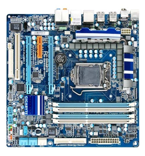

Een tijdje geleden heb ik van Gigabyte dit bordje gekregen
Afbeeldingslocatie: http://tweakers.net/ext/f/dH3eLdvvtg4kchpoBmcGPj0M/full.jpg
De P55M-UD4. Een zeer compleet P55 bordje in µATX formaat.
Omdat deze niet terughoeft (jeej) heb ik besloten m'n casemod in µATX te gaan bouwen.

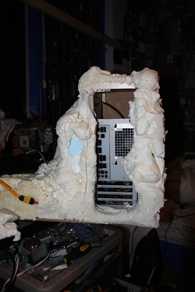

Van een medetweaker heb ik een µATX kastje overgenomen, daar de slijptol ingezet en geprobeerd eenzelfde constructie te bouwen als hierboven. Omdat dat toch een beetje faalde, met name omdat ik dan in de knoop kwam met de bekabeling heb ik weer een iets ander plan gepakt voor deze kast (ja, alweer, ik weet het).
Het kastje staat een kwartslag gedraaid aan de achterkant van de plaat met daarvoor de HDDs.

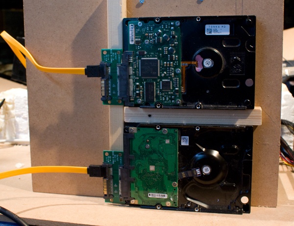

De SATAprintjes die ik heb gebruikt blijf ik op dezelfde manier gebruiken, alleen nu staan de schijven op hun kant, zoals hier te zien is:
Afbeeldingslocatie: http://tweakers.net/ext/f/SLS14K9Y2XZvDV64OOp0FY9O/full.jpg
De schijven zitten in een apart compartiment voor de kast. Verder is het een redelijk standaard opbouwtje, heb er ook niet echt boeiende foto's van.
Afbeeldingslocatie: http://tweakers.net/ext/f/mRPmcsspq3yz1825WaSm8jYW/full.jpg
Zo ziet het ding er nu van de voorkant uit, zodat je ongeveer een idee van hoogte hebt.

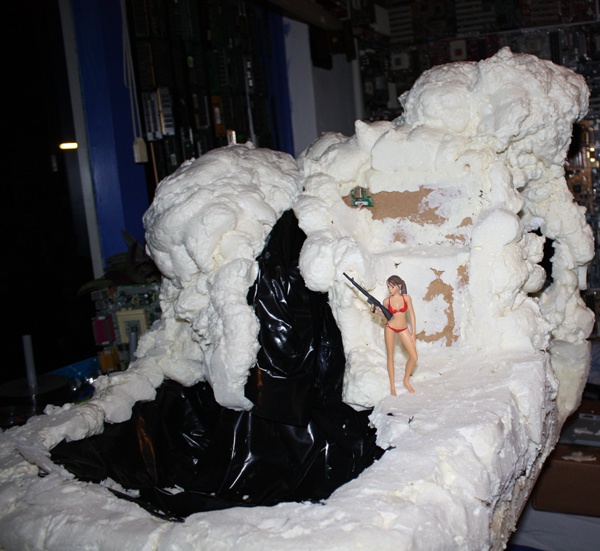

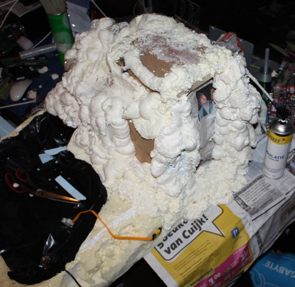

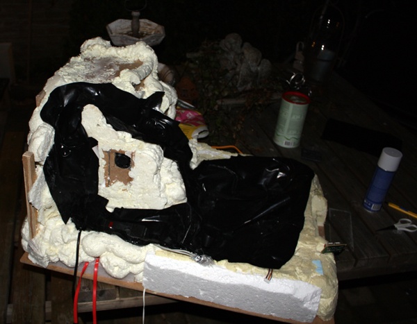

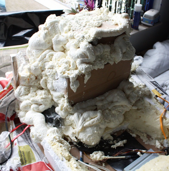

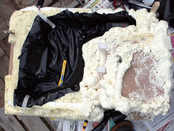

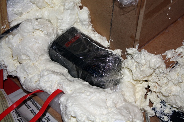

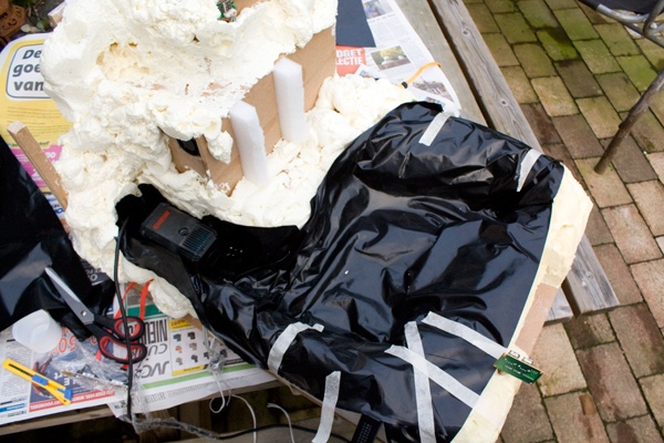

Vervolgens ben ik weer met purschuim aan de slag gegaan. Dit keer ga ik veel dunnere folie gebruiken dan eerst, omdat die dikke folie moeilijk te verwerken was. Ik pak daarom nu 2 lagen dunnere folie. Daarbij kost dat spul maar €2,25 per strekkende meter :)
Om de pomp gelijk goed vast te zetten heb ik die in de pur vastgedrukt. Uiteraard wel eerst omwikkeld met shrinkwrap, zodat de pomp niet compleet vol komt te zitten met meuk.
Afbeeldingslocatie: http://tweakers.net/ext/f/xj0AXXjEpHTqd3xT0pqV0mNJ/full.jpg
De 2 SATAkabels die je ziet komen op de onboard poorten te zitten en leiden naar 2 eS-ATA poorten. Aan de andere kant komt er nog 1. Samen met 2 HDDs en een optical maakt dat ik nog 2 poorten vrij heb van de 8. 1 Daarvan wordt onboard al als eSATA gebruikt, op de andere wil ik nog een SSD knopen (die op de bodem- of achterplaat wordt geschroefd. Dat ding weegt immers niets).
Morgen ga ik nog een 2e bus purschuim leegspuiten als deze is uitgehard. Dan ga ik de folie aanbrengen (als het mooi weer is, heb er mooie lijmspray voor liggen, maar die zooi is te chemisch om hier op m'n kamertje te spuiten). Dan ga ik de bekabeling voor de ledjes maken en als dat gedaan is dan kan het echt leuke werk beginnen (en met wat geluk krijg ik daarvoor wat hulp :)).
Tot zover deze update. Gauw meer, want voor x-life 13 wil ik deze mod echt afhebben.

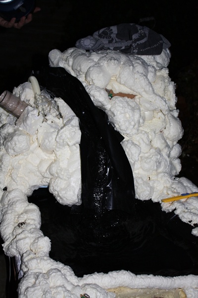

  • TERW_DAN
TERW_DAN
Met een hamer past alles.
Afbeeldingslocatie: http://tweakers.net/ext/f/bK8RkoVzaLAXIOaVgHFCyTgP/full.jpg
En de 2e lading purschuim eroverheen :P 't ziet er niet uit op het moment, maar als het straks uitgehard is kan ik verder. Ik denk dat ik nog wat meer nodig heb. De waterval wil ik schuin van achteren naar het midden laten lopen, maar daar moet ik nog even wat op bedenken.

Wat een troep maak jij er weer van :P

DJ-Visto schreef op zondag 21 maart 2010 @ 11:57:
Ach, als je de foto's van de vorige ziet, daarbij was het ook 1 groot zooitje, maar die case is wel briljant geworden uiteindelijk.
Purschuim kun je als het uitgehard is prima wegsnijden, dus dan ziet het er gelijk een heel stuk beter uit.

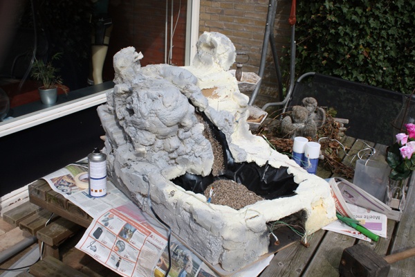

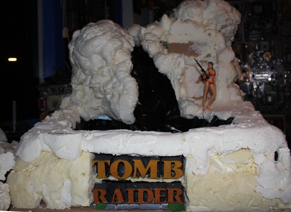

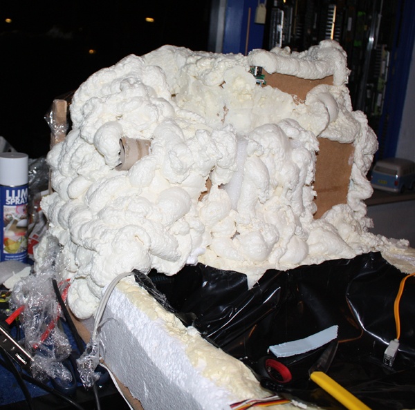

Na de 2e lading purschuim op de kast te hebben gekieperd heb ik weer het nodige op maat gesneden en vervolgens begonnen met de eerste laag folie aan te brengen.
Afbeeldingslocatie: http://tweakers.net/ext/f/Em8Ji8iINczjmKu0AEttzv2x/full.jpg
Dit heb ik gedaan door middel van lijmspray. Zowel de folie als de ondergrond inspuiten, 10 minuten laten intrekken (daarom het plakband dat het op z'n plek houdt) en je hebt een prima basis. Ik gebruik nu veel dunner folie dat veel makkelijker te vormen is. Dit is de eerste laag, er komt nog een 2e, misschien nog een derde bovenop, zodat ik geen last krijg van lekkage.
Afbeeldingslocatie: http://tweakers.net/ext/f/vRoDD3hCsdyikRPQP6kZmOjp/full.jpg
De overtollige folie is hier weggesneden, nu is er een redelijke goede indruk te krijgen van hoe groot het wateroppervlak wordt.De ruimte waar de pomp staat moet nog afgedekt worden, zodat je de pomp zo min mogelijk ziet, ook al is het ding nu nagenoeg zwart, echt mooi issie natuurlijk niet.
De kant van de kast waar de hdds en de achterkant van het moederbord zit moet nog gedaan worden. Met kippengaas heb ik even een versteviging gemaakt waar ik straks nog meer purschuim in kan spuiten als ondergrond voor een rotswand of pilaar die ik daar wil gaan maken.
Afbeeldingslocatie: http://tweakers.net/ext/f/wWQcQ12QRWimgw735JpdQu5R/full.jpg
Als dit allemaal gaat werken hoef ik alleen nog de bovenkant van de waterval te maken en dan kan ik met het leuke werk beginnen.

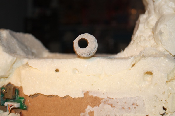

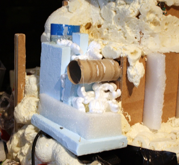

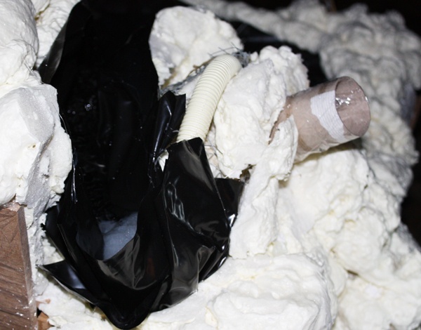

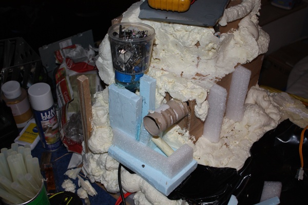

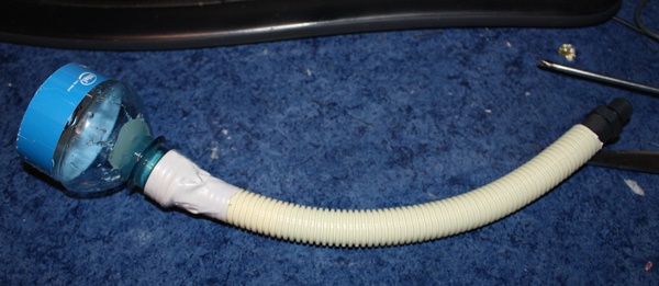

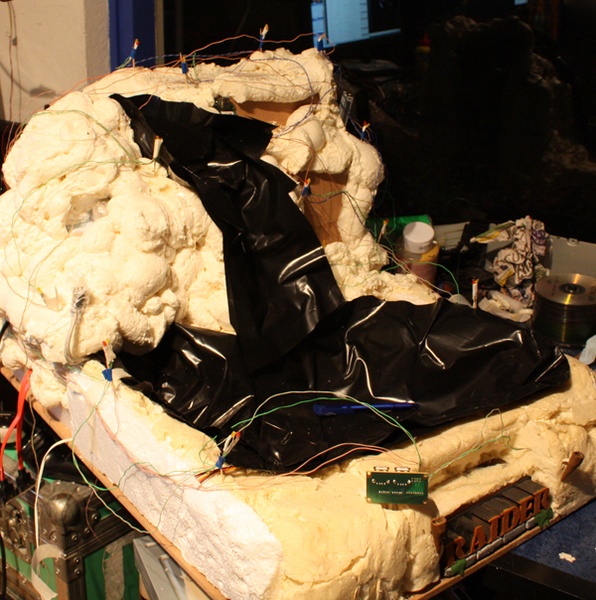

Net weer even verder gegaan met het maken van de waterloop.
Om te voorkomen dat het water gelijk tegen het plafond spuit heb ik een flesje gepakt en dat aan het uiteinde van de slang gelijmd. Hierin komen dan filterwatten die ten eerste voor het filteren zorgen (fijn filter, een grof filter zit al in de pomp). Ten tweede zorgen deze ervoor dat het water een beetje tegendruk krijgt en daardoor wat mooier uit de slang komt (de pomp doet iets van 1200 liter per uur als ik me niet vergis, dus daar zit nog best redelijk wat kracht achter).
Afbeeldingslocatie: http://tweakers.net/ext/f/mxzoyjhyIYOAbRQch9exm9PB/full.jpg
Vervolgens heb ik dit ding ingebouwd. Eerst heb ik het vastgezet met stukken styrofoam om het op z'n plek te houden terwijl de lijm droogde.
Afbeeldingslocatie: http://tweakers.net/ext/f/50ZBNzuu3UercaFSbPEUowdQ/full.jpg
Vervolgens heb ik de loze ruimte opgevuld met van die verpakkingsschuimpjes.
Afbeeldingslocatie: http://tweakers.net/ext/f/0rqKnPJsUQeF4Ux8IrXtfd7C/full.jpg
De reden dat ik dit heb gedaan is om een beetje volume te creeren zodat ik niet 4 bussen purschuim nodig heb, en ik op deze manier straks nog de mogelijkheid heb de pomp te vervangen (een deel van de constructie wordt naderhand weer weggesneden. Mocht de pomp onverhoopt veel te krachtig zijn kan ik deze ruimte ook nog gebruiken om er een langere slang in te hangen die een paar keer opgerold ligt.
De slang is niet te zien, omdat ik een flexibele PVCpijp gebruik waar de slang inzit. Mocht er om wat voor reden toch nog een lekkage ontstaan door een scheurtje in de slang dan zal het via deze PVCpijp teruglopen naar het resevoir en niet door de hele mod gaan lopen.
Het WCrolletje dat jullie op de foto zien is ook een tijdelijk iets. Hierachter zit namelijk de fan die zorgt voor koeling naar de hdds. Door het WCrolletje heb ik daar gewoon omheen kunnen purren zonder dat de fan vol zooi zit en op deze manier is hij gelijk netjes weggewerkt.
Afbeeldingslocatie: http://tweakers.net/ext/f/Um0eELGmTZBw1IiXYt73N33P/full.jpg
Afbeeldingslocatie: http://tweakers.net/ext/f/KqjKy0v5RkXvTE6Y7OKzft8l/full.jpg
En zo staat het ding er nu bij. Als het droog is ga ik de waterloop eruit snijden en dan die bekleden met folie, en vervolgens testen of het allemaal werkt zoals het behoort te werken.

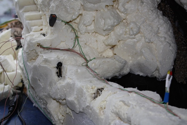

Als dat allemaal in orde is ga ik de bekabeling van de ledjes fixen met de microcontroller die SA007 voor me heeft gemaakt een tijdje terug. En daarna kan ik beginnen met het echt leuke werk.

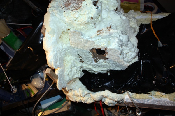

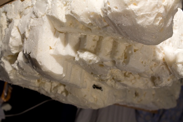

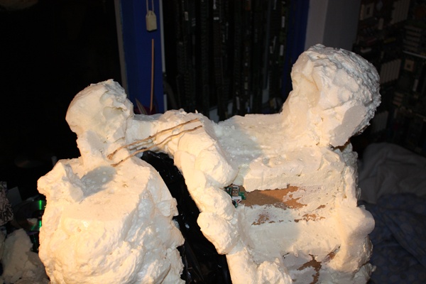

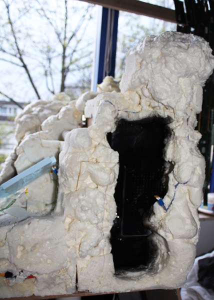

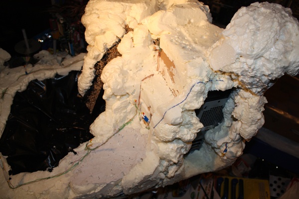

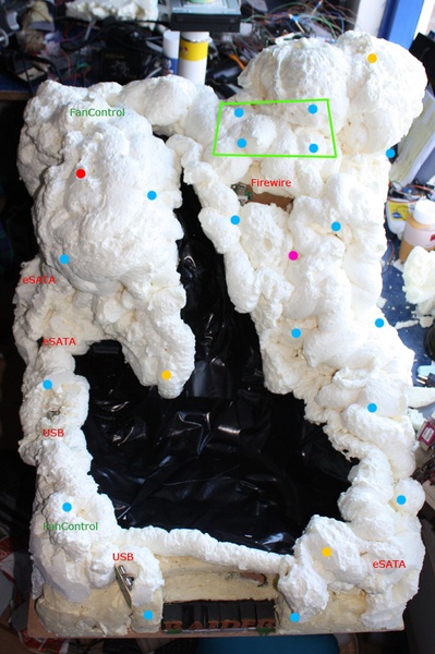

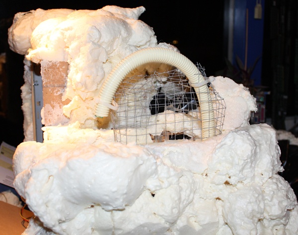

Vandaag weer verder gegaan met het opbouwen van de kast.
Afbeeldingslocatie: http://tweakers.net/ext/f/uqhNkADHu0iV3HR6vhMv6AFO/full.jpg
De constructie met de pomp heb ik er uitgezaagd. Dit zodat ik de folie kan plakken.
Afbeeldingslocatie: http://tweakers.net/ext/f/6KGlL8DhKwYR3wSz3uM8a9cp/full.jpg
Omdat er al een laag folie was was het heel goed te doen met de lijmspray de 2e laag erop te plakken. Op die manier weet ik zeker dat het ding lekker waterdicht zal zijn. Morgen als de lijm goed is ingetrokken ga ik nog even controleren op naadjes die mogelijk kunnen gaan lekken, maar dat zal waarschijnlijk niet het geval zijn :P.

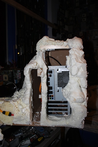

Verder heb ik ook de achterkant van de kast aangepakt zodat het ding minder saai was.
Afbeeldingslocatie: http://tweakers.net/ext/f/2702qy1yYavkU0KCLDaW6f4A/full.jpg
De aansluitingen zijn nu allemaal prima te bereiken, maar vallen volledig uit het zicht als de case van voren wordt bekeken.
Om nog bij de schijven te kunnen heb ik er een stuk uitgesneden:
Afbeeldingslocatie: http://tweakers.net/ext/f/JSe1ExMvTa5r9ZJfoSLdtwFv/full.jpg
Dit kan ik er weer tussen schuiven en als het straks geschilderd is dan zal het grotendeels niet meer opvallen,maar toch zijn de schijven nog prima te bereiken.

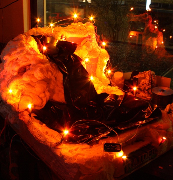

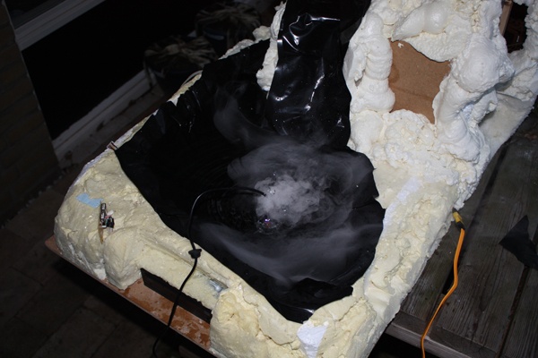

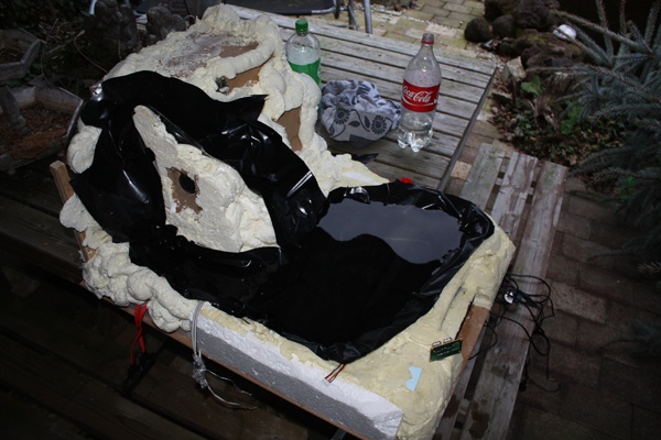

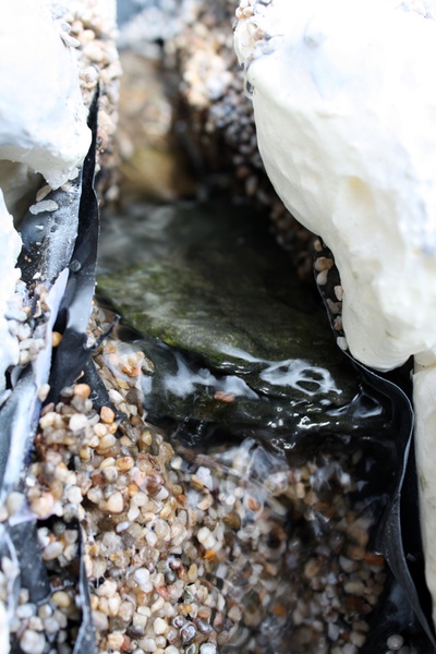

Net de bak gevuld met water.... en hij is nog waterdicht ook :D
Er gaat zo'n 7,5 liter water in, ongeveer wat ik wel had ingeschat.
Afbeeldingslocatie: http://tweakers.net/ext/f/eQAihOi0Rei72TailmSSCzIg/full.jpg
Vervolgens de mistmaker er even ingezet en met een beetje geklooi heb je al vrij snel een leuk laagje mist over het water. Ik moet het ding alleen nog even op de juiste hogte vastzetten.
Afbeeldingslocatie: http://tweakers.net/ext/f/W0CW54NPhhyawehU51kvFmmh/full.jpg
Dus nu dit werkt kan ik straks weer verder met de kabels van de ledjes :)

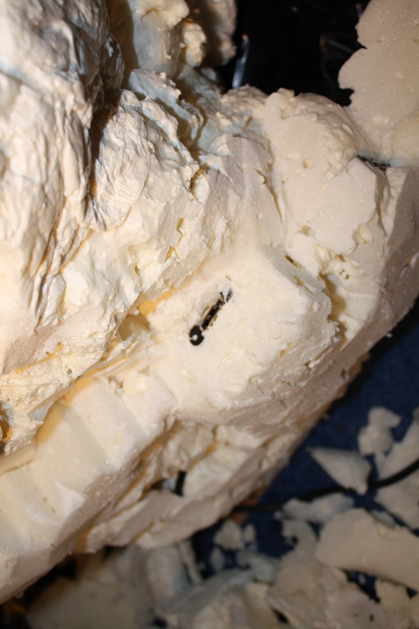

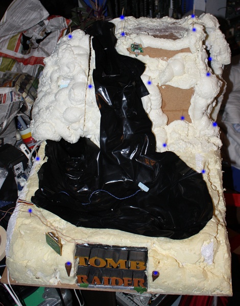

Gisteren nog even bezig geweest met de indeling van de kast waar de ledjes moeten komen. Ik kan er 17 aansturen op SA007's microcontroller, dus er komen ook 17 fakkeltjes op de kast.
Afbeeldingslocatie: http://tweakers.net/ext/f/PV9MKd9LkIXX5maNUhRiekuz/full.jpg
Hier aangegeven met blauwe puntjes (in het echt met tandenstokers) waar ze moeten komen. Ik wil een beetje een leuke verdeling over de kast, maar toch dat er stukken zijn die wat meer verlicht zijn dan anderen.

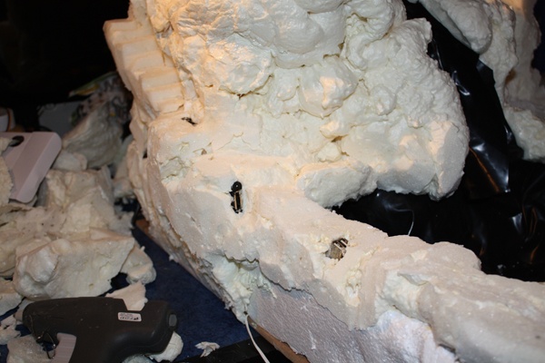

Hoe het er ongeveer uit moet komen te zien is te zien op deze foto, war ik de eerste 2 fakkels al heb aangebracht.
Afbeeldingslocatie: http://tweakers.net/ext/f/pXX82VRSjs4Csjt8Ce0ybhH2/full.jpg
Morgen (zaterdag) zal ik niet heel veel doen, verder gaan met solderen voor de ledjes. Maar het grootste gedeelte zal op gaan aan in de auto zitten naar Bremen (en terug), om nog zo'n jongedame op te halen:

Dit weekend niet echt heel erg veel kunnen doen, voornamelijk omdat ik gisteren in Bremen was om een lifesize Lara op te halen, maar het was meer dan de moeite waard.
Afbeeldingslocatie: http://tweakers.net/ext/f/bBkKFv6piwzAASnAbearkT6b/full.jpg
Daarnaa ben ik verder gegaan met de ledjes..., een rotwerk om te solderen, maar meer dan de moeite waard om het ding straks goed op te laten vallen en ook in het donker boeiend te laten zijn. De vorige TRmod stelde niets voor in het donker, je zag niet veel meer dan de contouren (de reden dat ik op het NKCM 2007 samen met m'n broertje half Eindhoven door ben gesjouwd om 2 spotjes te vinden om het ding uit te lichten).
Dat zal bij deze anders zijn.
Afbeeldingslocatie: http://tweakers.net/ext/f/bj6jN80knejj3mNgXahCD5mc/full.jpg
Beetje moeilijk te zien, maar er zitten hier 17x2 leds. Natuurlijk in het donker veel beter te zien:
Afbeeldingslocatie: http://tweakers.net/ext/f/39eV4NUAYTNZOE3VneUstdbA/full.jpg
Met het licht uit en een lange sluitertijd :)
Voor nu is het even houtje-touwtje aan elkaar geknoopt:
Afbeeldingslocatie: http://tweakers.net/ext/f/ceYEociHlmQeiSuQA3Gt2RvM/full.jpg
Dit is het eerst volgende dat ik ga fixen natuurlijk, maar voordat ik alles wegwerk wilde ik eerst weten of het uberhaupt zou kunnen werken :)

Overigens heb ik al iets bedacht om het lekken tegen te gaan.
Afbeeldingslocatie: http://tweakers.net/ext/f/pwz8R9KignKverDKqpI1ljiG/full.jpg
De slang laat het water van bovenaf in de bak stromen. Op deze manier heb ik geen last van lekken omdat ik de waterloop gewoon uit 1 stuk folie kan maken. Daar gaat het nu mis, op het punt waar de slang verbonden is met de folie. Ook al is het maar een heel klein gaatje, met 1200 liter per uur aan water dat die pomp doet is dat al snel dramatisch genoeg.

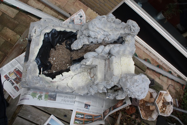

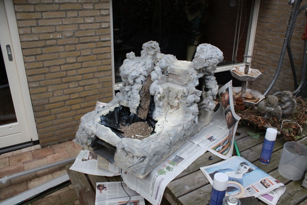

Net de waterval opnieuw gemaakt, en wonderwel, hij is nu wel waterdicht :D
De foto's zijn ietwat donker (het begon al donker te worden buiten), maar geeft een redelijk idee van hoe het straks wordt.
Afbeeldingslocatie: http://tweakers.net/ext/f/YBfllgSIaPHFUhBOtrSmDXHk/full.jpg
Afbeeldingslocatie: http://tweakers.net/ext/f/310oplfB83kFSE4Bbxqjamgu/full.jpg

Maar goed, genoeg over Lara, terug naar de casemod. Iets engs, ik ga een schemaatje posten van hoe het ongeveer gaat worden.
Afbeeldingslocatie: http://tweakers.net/ext/f/ZO2ahjTngFDnXO2ORZgiFZPo/full.jpg
De blauwe puntjes zijn waar de ledjes komen te zitten straks.
De oranje puntjes zijn waar de powerbuttons komten te zitten.
Het paarse puntje is voor de resetknop.
Het rode puntje is voor de ejectknop van de DVDdrive.
De teksten in rood en groen zijn waar de aansluitingen zitten. Rood zit er al, groen moet nog komen.
En het groene vlakje bovenin moet ook 'iets' met leds worden. Wat ga ik nog niet zeggen.

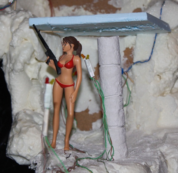

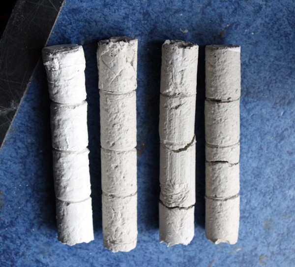

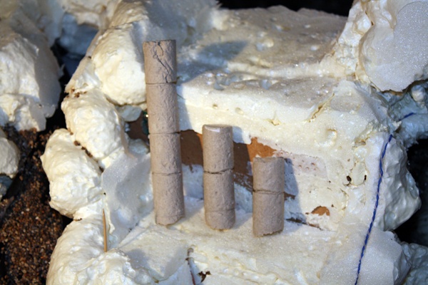

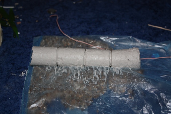

Hoewel ik nog veel te doen heb voordat ik echt kan beginnen met het bouwen van alle leuke dingen ben ik toch alvast begonnen met wat details om te kijken of het allemaal een beetje uitpakt.
Ik ben begonnen met het maken van een simpele pilaar. Daarvoor heb ik een stukje pijp gepakt en deze volgegoten met gips, zodat ik een mooie kolom kreeg.
Afbeeldingslocatie: http://tweakers.net/ext/f/xB8pRDlAdBJGP6j20txzxtIw/full.jpg
Omdat zulke rechte pilaren er niet echt uitzien zoals ik wil, heb ik het oppervlak wat grover gemaakt.
Afbeeldingslocatie: http://tweakers.net/ext/f/007SkFA37t9qAHnPXNvEzlnK/full.jpg
Daar is dat zakje met steentjes dus voor. Als het gips nog niet helemaal is uitgehard is het prima te doen om de pilaar daar overheen te rollen en te zorgen voor een mooi gedeukt oppervlak.
Met een enkele ader uit een UTP kabel en een tandenstoker heb ik de groeven erin gemaakt zodat het afzonderlijke stukken lijken.
Afbeeldingslocatie: http://tweakers.net/ext/f/9RrWGHakRGGvQdNAs6V2uHzW/full.jpg
En zo moet het er ongeveer uit komen te zien. Hoe ik die pilaar neerzet weet ik nog niet precies, maar het is even om een idee te krijgen :)

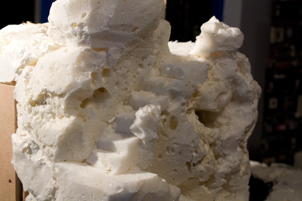

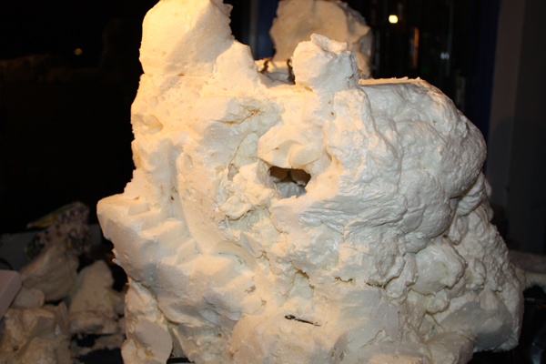

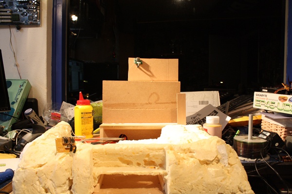

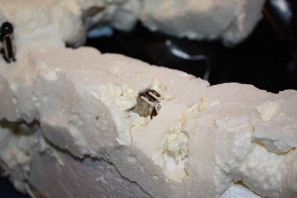

Ik ben net bezig geweest om de rest van de kast in grote lijnen vorm te geven. Voor een paar centen wat mesjes gehaald bij de action en dat gaat prima om in purschuim te snijden.

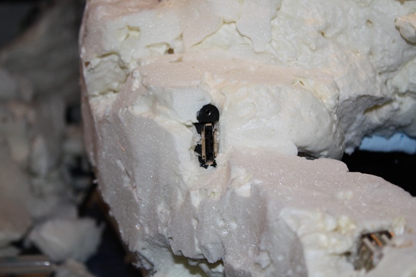

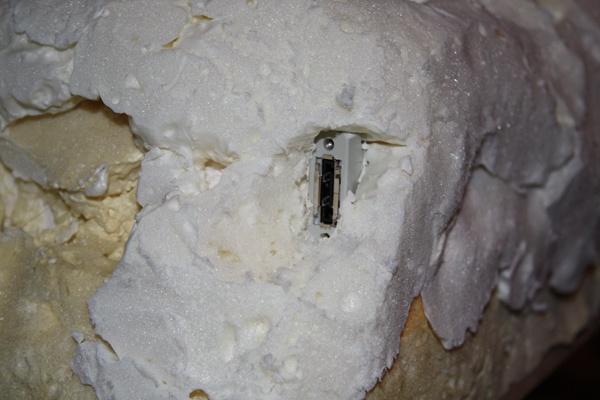

Hieronder een overzichtje van de eSATA en USBpoorten aan de linkerkant van de kast. Nog niet zo heel boeiend op dit moment.
Afbeeldingslocatie: http://tweakers.net/ext/f/V2OIcncI72RE67eAfiEu7Cnh/thumb.jpg Afbeeldingslocatie: http://tweakers.net/ext/f/dSiGEpOkksRwhO3d9o3Eokny/thumb.jpg Afbeeldingslocatie: http://tweakers.net/ext/f/mmybas8Q7QYJZFCJj71T84Pq/thumb.jpg Afbeeldingslocatie: http://tweakers.net/ext/f/0l2j739VBfCZeVrffOy5Cfbx/thumb.jpg

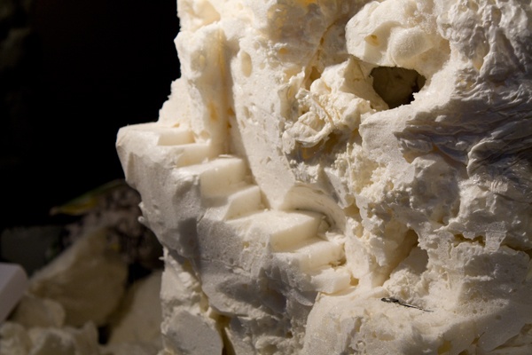

Wat ik met de grote berg aan de rechterkant heb gedaan is er een trap uitgesneden, zodat er ook nog een zinnige opbouw in het geheel komt.
Afbeeldingslocatie: http://tweakers.net/ext/f/irwIt7CmX9wN53B8RsNpdIHp/full.jpg
Afbeeldingslocatie: http://tweakers.net/ext/f/k2kpt5wk5qULAgnfbBGDqHWt/full.jpg
Afbeeldingslocatie: http://tweakers.net/ext/f/qRkqCzHxVvkapxbEzSE6BPXN/full.jpg
Het gat dat op onderstaande foto te zien is leidt naar de fan die voor het hdd compartiment zit. Doordat dit iets anders uitpakte is dat ineens een stuk langer geworden.
Afbeeldingslocatie: http://tweakers.net/ext/f/oPaHSRbCYdC32D9DMIIcsJLR/full.jpg
De bovenkant heb ik ook flink wat spul weggesneden (en een beetje bijgeplakt) en alvast aangegeven waar ik iets van een touwbruggetje wil hebben.
Afbeeldingslocatie: http://tweakers.net/ext/f/BH7AIhgOjWu4F4qT1iM6GZG0/full.jpg

Om de ondergrond van de waterval er wat netter uit te laten zien dan standaard zwarte folie heb ik door middel van lijmspray steentjes erop gelijmd. Het is nog niet af, maar dat is omdat het weer ging regenen buiten en ik niet binnen met die lijmspray wil werken, omdat het bijzonder stinkt :P
Afbeeldingslocatie: http://tweakers.net/ext/f/QUNuAh8h5y2vccLivtz5aFN4/full.jpg

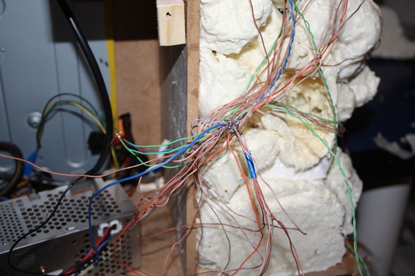

Omdat het rotweer was ben ik begonnen met het wegwerken van de ledjes. De kabeltjes wil ik uiteraard allemaal uit het zicht hebben.
Afbeeldingslocatie: http://tweakers.net/ext/f/tTLrpYW49aIzemteYOTX2afx/full.jpg
Afbeeldingslocatie: http://tweakers.net/ext/f/Tc7ZX25KvoK0QmV0UtsTS7I1/full.jpg
De kabels liggen strak en kunnen straks prima weggewerkt worden :)
Afbeeldingslocatie: http://tweakers.net/ext/f/smIcdgZ6iSWKAPkmSFEsH54v/full.jpg
En ik ga nog wat meer pilaren maken, en in 2 daarvan de led's stoppen , al gaat dat nog wel wat gepriegel worden ben ik bang.

Verder ben ik nog bezig geweest om wat pilaartjes te maken.
1 ervan is hol van binnen, zodat er straks nog wat kabels doorkunnen. Het ding is vrij fragiel en daardoor ook al gebroken, maar barsten misstaan niet moet ik zeggen. De andere pilaar is compleet door midden gebroken, iets dat perfect uitkomt, want het was de bedoeling om deze omgevallen in de kast neer te leggen.
Afbeeldingslocatie: http://tweakers.net/ext/f/pmHkfgIk4YgqmOOBJwGh69G2/full.jpg
Afbeeldingslocatie: http://tweakers.net/ext/f/MsoklRaqRIQMTbP8dsjnz8FL/full.jpg
Nu moet ik nog 1 of 2 pilaartjes erbij maken, er nog 1 voorzien van een holle binnenkant zodat de ledjes er doorheen kunnen en dan heb ik straks aan de rechterkant een mooie rij pilaren staan (al dan niet half afgebrokkeld of omgevallen) die het moeten laten lijken of het ooit een gigantische tempel was.

Ik vind de pilaar met de barsten zelfs het mooiste als ik eerlijk ben :)

Van de 4 pilaren die ik nu heb zijn er 3 gebroken, maar dat is totaal niet erg, het ziet er juist best gaaf uit.

Verder heb ik de kast voorzien van een laagje grijze verf, zodat ik een mooie ondergrond heb om straks mee verder te werken. Verder heb ik nog meer grind in de waterval gelijmd :)
Afbeeldingslocatie: http://tweakers.net/ext/f/jGTVHh0X4FgdZqroRkzjDcWi/full.jpg
Afbeeldingslocatie: http://tweakers.net/ext/f/JIH6wkbNYHLGRBTYaPQTL4qV/full.jpg
Afbeeldingslocatie: http://tweakers.net/ext/f/LMGSpS8xFcSHHTwHas7BRtmQ/full.jpg
Verder heb ik wat platte stenen gezocht en deze in de waterval geplaatst, wat op zich best een leuk effect geeft.
Afbeeldingslocatie: http://tweakers.net/ext/f/eY9p4JieHseswV7Xb1hRwfCS/full.jpg
