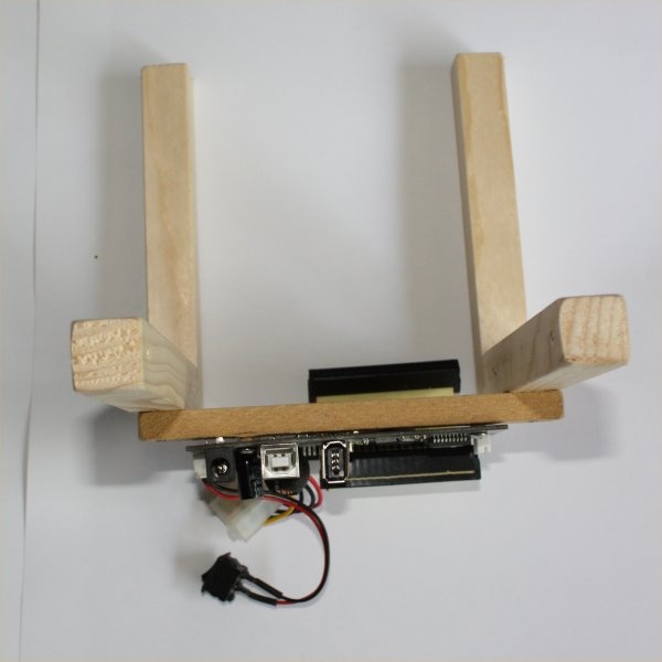

Allereerst ben ik begonnen met het bouwen van een rekje waar de hdd in komt te zitten. Op zich heel simpel, een paar latjes zodat de schijf kan staan en eentje waar de print tegenaan geschroeft kan worden. Uiteindelijk is dat deze contraptie geworden:

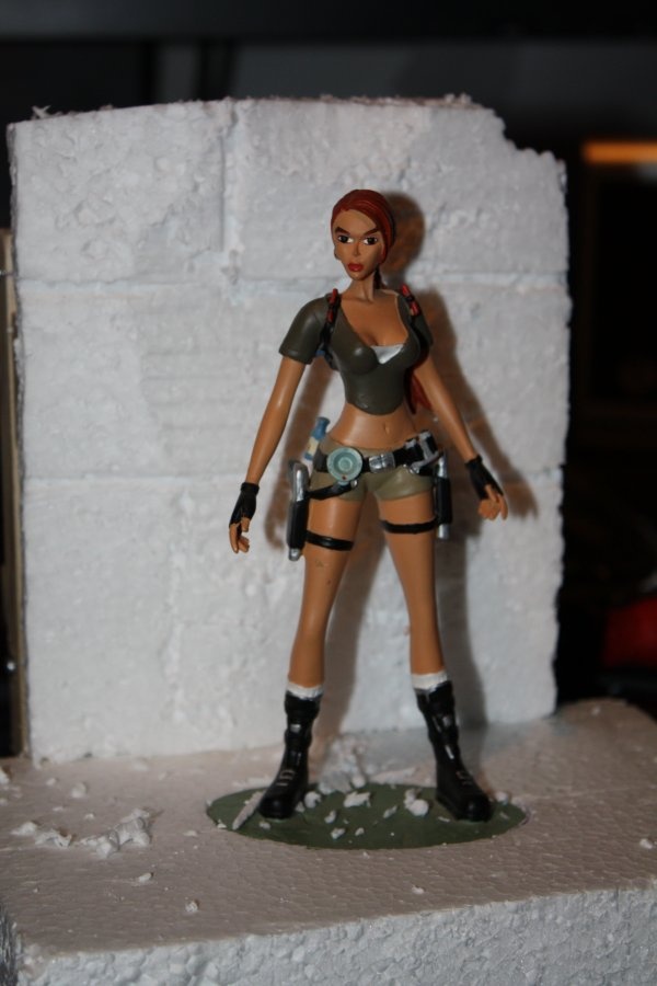

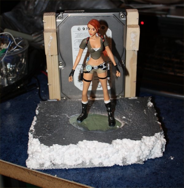

Van piepschuim heb ik vervolgens een plateau gemaakt waarop Lara komt te staan en de achterwand waar de hdd achter schuilgaat. In grote lijnen is dat dus dit:
Afbeeldingslocatie: http://tweakers.net/ext/f/szsUawNBPR4YLSh3Ryjxab4e/full.jpg

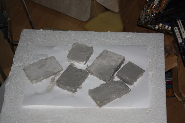

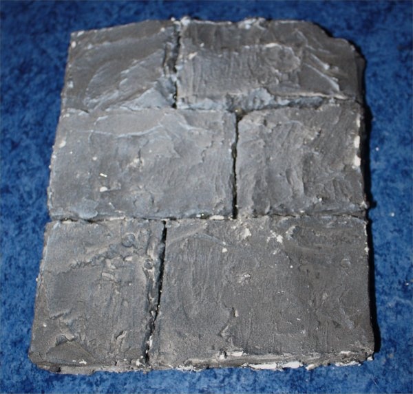

Om de achterwand te laten bestaan uit losse delen heb ik de losse delen uitgesneden en vervolgens voorzien van een laagje gips voor de structuur. Deze zijn gespoten met het volgende resultaat:
Afbeeldingslocatie: http://tweakers.net/ext/f/YD1CqA7YLHgq4MG7x052VT17/full.jpg
Het idee was om de achterwand niet een volledig egale kleur te geven, en dat is al met al aardig gelukt. De losse delen heb ik tegen elkaar geplakt en dat ziet er zo uit:

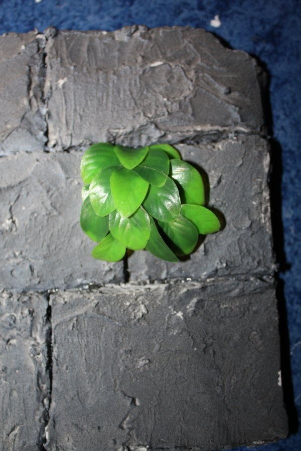

Omdat een grijze wand natuurlijk een beetje saai is heb ik deze ook voorzien van wat groen door wat losse blaadjes van een plastic aquariumplantje (0,35€ bij de Action 8-)) aan elkaar te plakken.

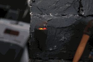

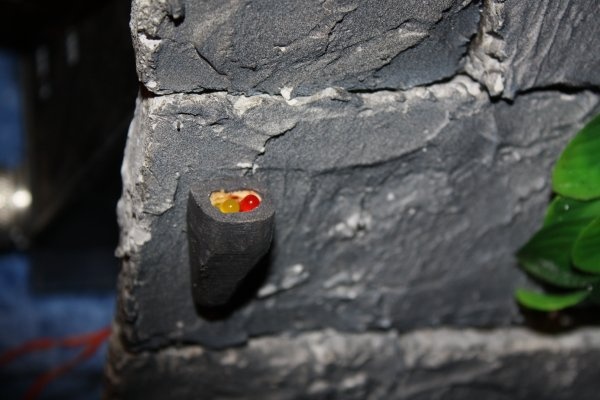

Simpelweg een HDD onder een diorama plakken vind ik een beetje saai, ik wilde tenminste de beperkte mogelijkheden van een externe HDD benutten. Zoals sommige van jullie misschien wel weten heb ik voor de Tomb Raider casemod wat fakkeltjes gemaakt. 1 daarvan heb ik gebruikt als powerled/hdd activityled voor deze schijfmod.

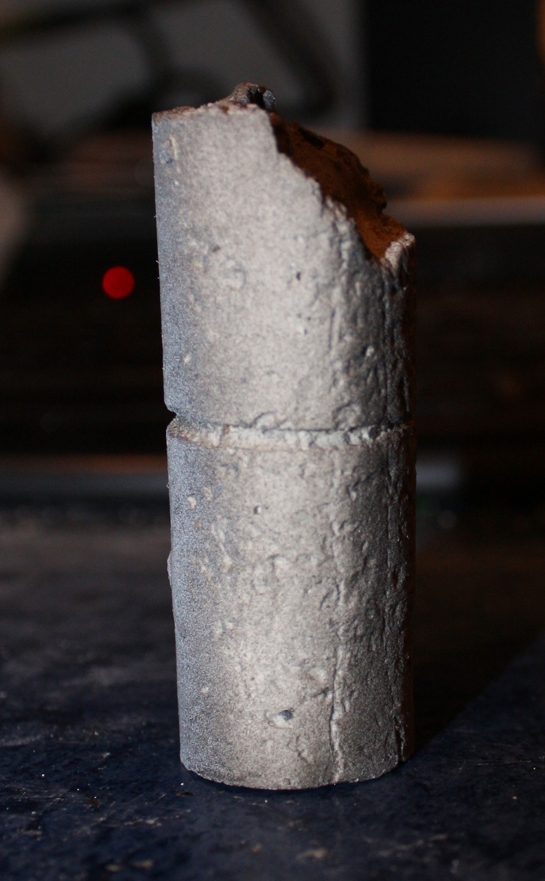

Omdat alleen een kale vlakte ook zo saai is heb ik besloten om 2 pilaren te plaatsen die half afgebrokkeld zijn. De manier om deze te maken is redelijk eenvoudig. Van papier heb ik een kokertje gemaakt waar ik de gips in gegoten heb. Toen de gips bijna uitgehard was (op het moment dat het stevig genoeg was om uit de papieren koker gehaald te worden, maar nog steeds zacht genoeg om te bewerken) heb ik met een ijzerdraadje groeven gemaakt, zodat het lijkt alsof de pilaar uit losse onderdelen bestaat.
De pilaren kwamen zeer glad uit de koker. Om er een authentieke sfeer aan mee te geven heb ik een plastic zakje gepakt, hier wat steentjes in gedaan (fijn grind) en vervolgens de pilaar hier overheen gerold. Door er op te drukken ontstonden er deukjes in de pilaar waardoor ze een heel stuk realistischer lijken, zodat op onderstaande foto te zien is.
Afbeeldingslocatie: http://tweakers.net/ext/f/4NFLpMkZ7fOaCpt63SiqtS3S/full.jpg

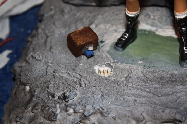

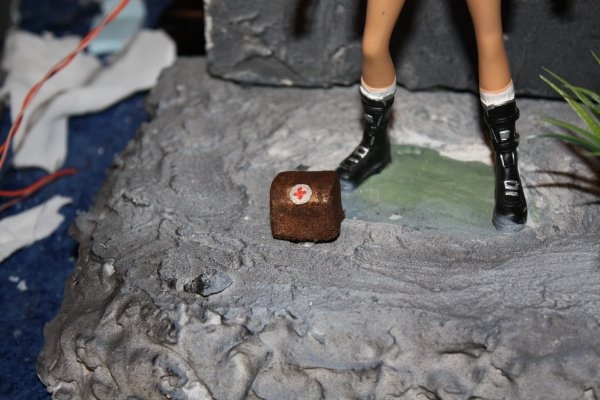

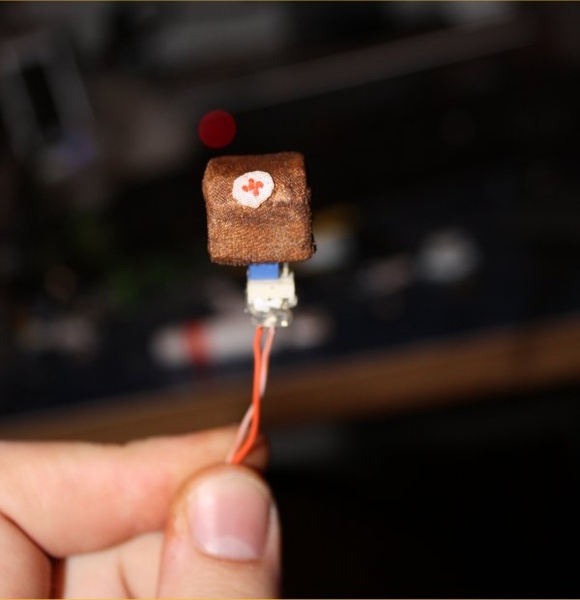

Om de aan/uit functie te gebruiken heb ik gekozen voor een niet echt gebruikelijke powerknop. Namelijk, een medipack.

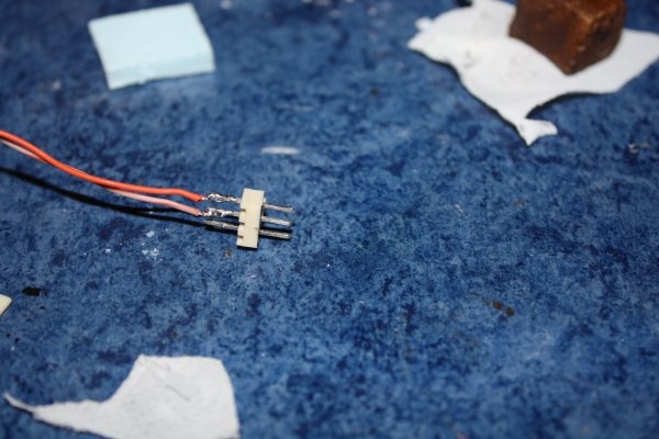

Het idee is simpel, een powerknop doet niet meer als 2 pinnetjes met elkaar verbinden. Dus als eerste had ik 2 pinnetjes nodig, die waren al snel gevonden in een fanheader die ik van een bordje had gesoldeerd.
Afbeeldingslocatie: http://tweakers.net/ext/f/naHJdM9FpiAZyQJxjoxPT7Ma/full.jpg
Onder de medipack zit een jumpertje, waarmee de verbinding wordt gemaakt tussen de 2 pinnetjes.
Afbeeldingslocatie: http://tweakers.net/ext/f/Oq1Z63uKuSD19rACa6FT8KJP/full.jpg
En uiteindelijk komt het er zo uit te zien vlak voor de voeten van Lara.

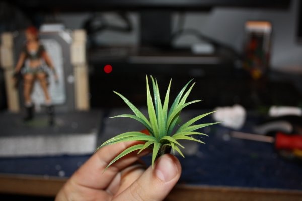

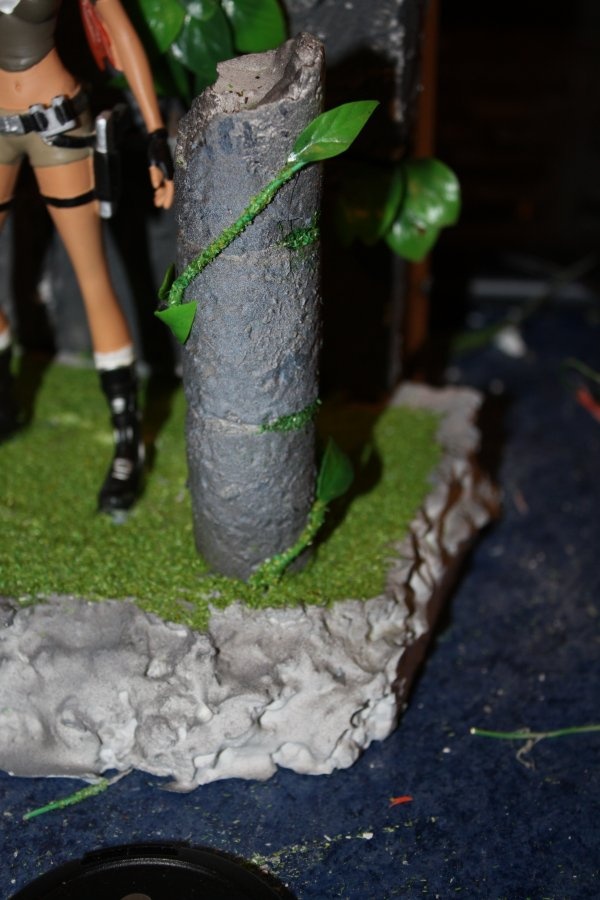

Voor de pilaar is wat groen gekomen in de vorm van een sprietig plantje. Ook deze komt van een of ander plasticplantje van de Action die ik aangepast hebt en alle losse sprietjes aan elkaar heb gelijmd, met dit als resultaat:
Afbeeldingslocatie: http://tweakers.net/ext/f/3RHXBJS902HG98kH2WNtWaDf/full.jpg

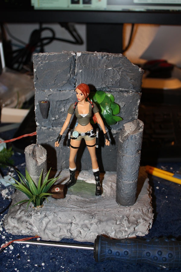

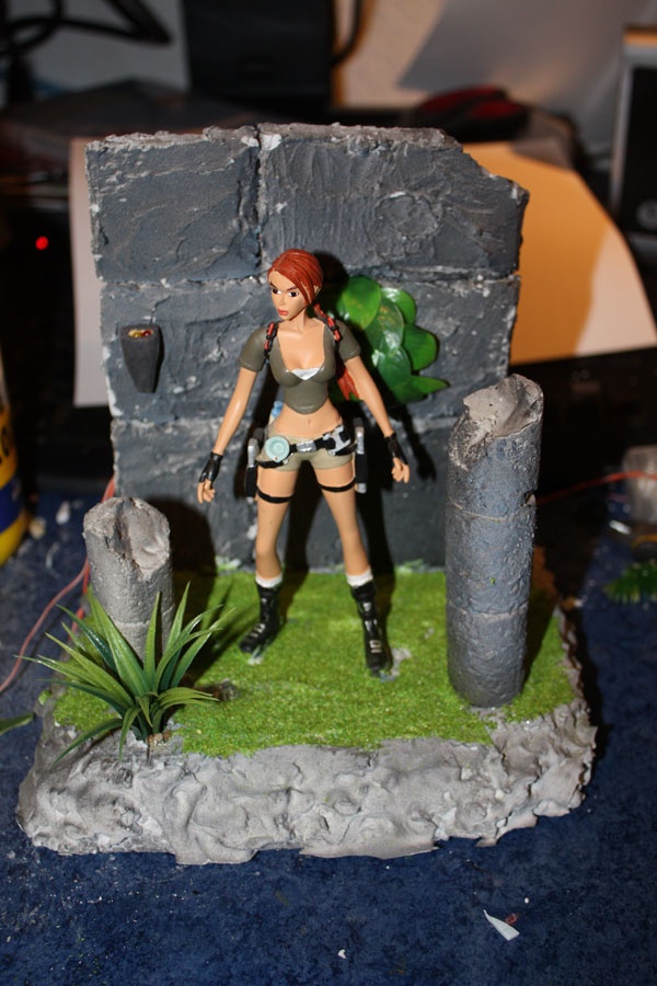

Nadat dit plantje geplaatst is samen met de rest van de onderdelen zag het er zo uit.
Afbeeldingslocatie: http://tweakers.net/ext/f/khXPNBWNd1JpOzt8EQUfWGPV/full.jpg
De grond is wel saai, gewoon grijs net als de pilaren en de achterwand. Daarom vond ik dat Lara beter op een grasveldje kon staan. De bodem heb ik helemaal ingesmeerd met houtlijm en vervolgens heb ik daar graspoeder (dat spul dat veel gebruikt wordt bij modeltreinbanen) over heengestooid. Daardoor ziet het geheel er gelijk een stuk vrolijker uit.
Afbeeldingslocatie: http://tweakers.net/ext/f/Em4KMsd3fRKD82tDrAtfEv8l/full.jpg
De grote pilaar die rechts staat heb ik nog voorzien van een plant die eromheen is gegroeid. Het is een stukje groene UTPkabel waar ik weer kunstgras op heb gelijmd (een iets donkerdere variant dan die op de grond ligt). Vervolgens heb ik deze om de pilaar heen gewikkeld en vervolgens er nog wat blaadjes op geplakt.

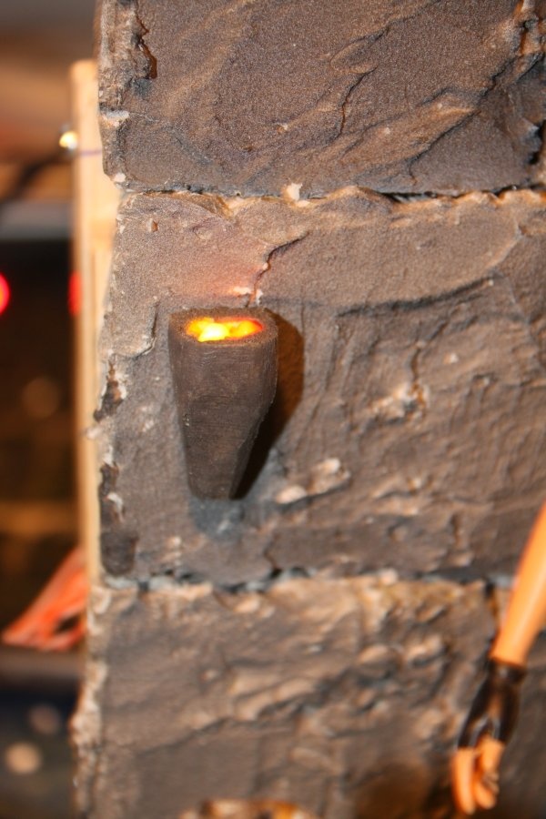

Nadat alle onderdelen zijn geplaats heb ik de bekabeling aangesloten. Het fakkeltje doet leuk werk als activity- en powerled.

Om even een idee te geven van de fakkel zodra er schijfactiviteit is heb ik even een gifje gemaakt.
