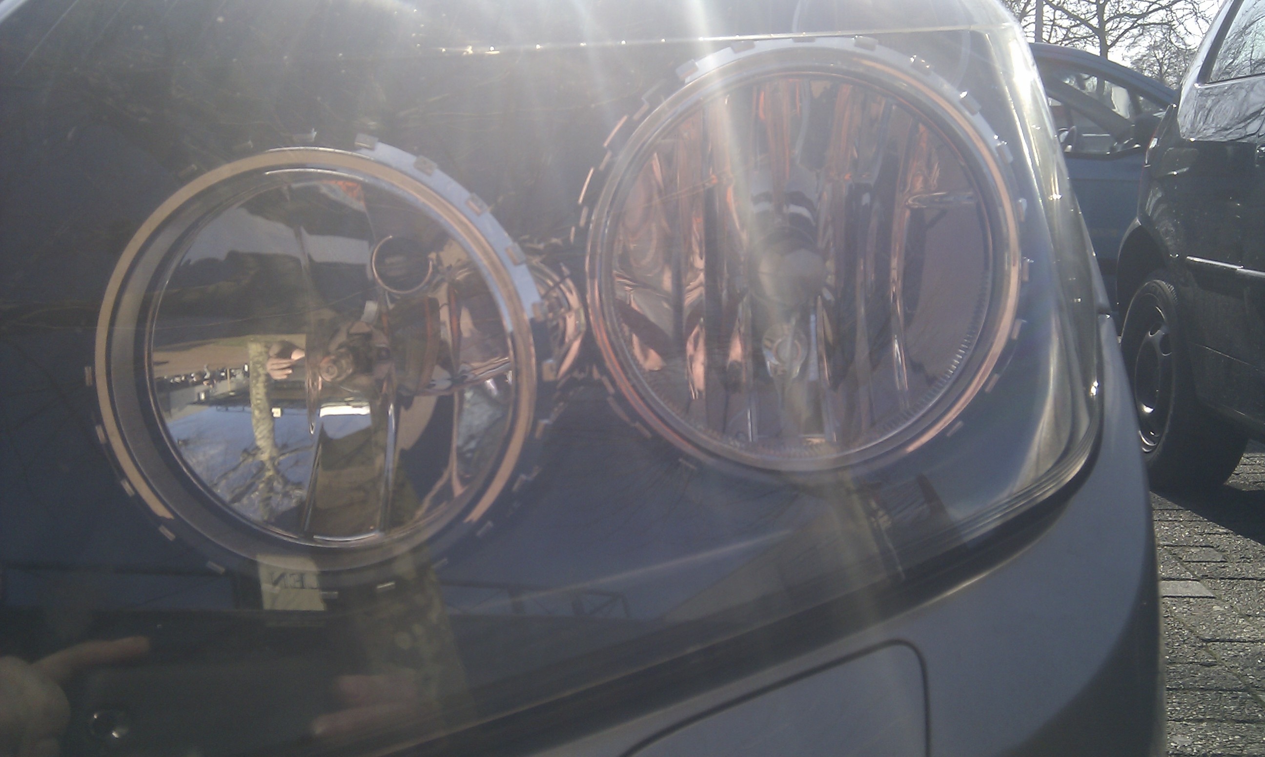

Afbeeldingslocatie: http://upload.projectd.nl/upload/Dsc0020a0.jpg
Op gelijke hoogte. Valt toch wel mee? Hierna heb ik de lampen idd al stuk meer naar beneden laten wijzen. Zelf was ik 50-100m ervoor gaan staan en schuin, maar kan het niet echt verblindend beschouwen. Wel is het schuin naar de rechterkant feller. Hierbij wil ik wel opmerken, dat je met standaard halogeen echt weinig ziet en xenon toch best een verademing is.

Don3k schreef op donderdag 17 februari 2011 @ 21:39:
Normaal zit je in een auto en muv vrachtwagens zijn de meeste auto's niet zo hoog.

Wel een apart lichtbeeld heb je trouwens...

l3art schreef op vrijdag 18 februari 2011 @ 07:51:
Geen idee of het glas van zijn koplampen helder of mat zijn maar het lijkt erop alsof het alle kanten op schijnt. Ik weet ook niet of het reflector of projector koplampen zijn, wat overigens wel een aanzienlijk verschil maakt. Ik merk het nu ook als ik in een tunnel rij. Met mijn vorige auto (Corsa D) zag je in de tunnenwand een aardige bak aan strooilicht. Nu heb ik projector koplampen en het strooilicht wat je voorheen zag is simpelweg verdwenen.
Bovendien ben ik van mening dat er wel een verschil zit tussen "halogeen" en halogeen waardoor de noodzaak om aftermarket xenon in te bouwen minder wordt.

mekkieboek schreef op donderdag 17 februari 2011 @ 22:32:
Ja figuurlijk... bukkend natuurlijk! :) Maar net ff getest met andere auto, het is niet verblindend :)
Dat viel mij ook meteen op.Normaal is er een mooie scherpe, horizontale lijn zichtbaar die aan de rechterkant schuin omhoog loopt.
Het verschil tussen licht en donker hoort ook duidelijk afgebakend te zijn. Dit lijkt meer op een grote lichtblob zonder duidelijke afbakening.
@Don3k:
Heb je er al eens een afstel apparaat voor gehad?

dat gaat het lichtbeeld niet veranderen, lijkt mij zo. Misschien dat de xenon-lampjes iets te ver omhoog/omlaag of niet ver genoeg erin zitten, dat zou wel iets kunnen veranderen.

kendo schreef op vrijdag 18 februari 2011 @ 20:19:
@Don3k:
Jep, vandaag even gedaan. Trouwens, de lichtbeeld verschilt niet veel met halogeen hoor. Dat was al bagger, nu is het wat sterker bagger 8)7 Ik heb 3 zelfde auto's gehad, en hadden allemaal dezelfde lichtbeeld. Auto is onderhand al 20 jaar oud, dus veel kan je niet van verwachten.

Don3k schreef op vrijdag 18 februari 2011 @ 22:32:
Als je al weet dat het lichtbeeld bagger is, waarom zet je er dan xenon in? Nieuwe reflectors zouden veel meer uitmaken. Het verschil tussen goed halogeen en goed xenon is zo ongeveer nul voor de bestuurder zelf. Ok, op lampjes wisselen na misschien ;)

MBV schreef op zaterdag 19 februari 2011 @ 10:53:
Toch zie ik een stuk meer. Met normaal halogeen (en ook met nieuwe koplampunits) is het beeld zo goed als 0. Toch zet ik er liever xenon in, mijn zicht word er beter op, en mensen zien me nu tenminste (talloze aanrijdingen gehad omdat mensen mij gewoon niet zagen), en het was gratis :P
Heb je je koplampglazen al eens gepolijst? Dat schijnt nogal goed te werken bij oudere glazen. :)
En sja, lichtbeeld van een Suzuki is standaard kak ja, zelfs mijn mk4 heeft een ruk lichtbeeld...

Afgelopen weekend mijn Xenon lenzen ingebouwd en vandaag nog even af laten stellen (foto is van voor het afstellen).
Moet zeggen dat ik erg tevreden ben. Inbouwen was op zich redelijk eenvoudig. Kabelboom kan eenvoudiger, maar de nieuwe G8 versie die er aankomt van deze lenzen, zou een eenvoudigere kabelboom moeten hebben.
Lichtbeeld ben ik zelf goed over te spreken. Wat mij betreft dus een aanrader voor iedereen met reflector lampen + helder glas. Zo kan je dus vrij eenvoudig Xenon met lenzen krijgen.
Heb er trouwens 4300K lampen in zitten. Al lijkt het op de foto veel geler, maar in het donker is het toch echt wit licht. Ook bij het afstellen bij kwikfit vandaag was het duidelijk wit licht.
Afbeeldingslocatie: http://img853.imageshack.us/img853/5595/sam0331e.jpg

Het is inderdaad een Nissan Almera uit 2001. Almera Elegence om precies te zijn.
Foto's van de conversie heb ik niet, maar kan wel even in het kort uitleggen hoe het in zijn werk gaat.
De lampunit haar je uit de auto en na het verwijderen van de lampen doe je deze in een oven van 85 graden voor zo'n 12 minuten. Dan kan je daarna mbv een schroevendraaier het glas zo los wippen. Wel even daarna het overtollige kit verwijderen (glas zit met kit vast aan de lampunit zelf)
Daarna moet ik het kapje wat normaal voor de lamp zit eruit slopen. Maar goed met een tangetje was dat zo gebeurd.
Daarna was het de lamp/lens erin doen en de H7 pasring er op zetten en vast draaien met een bout die erbij zit. Zo klem je de lens vast in de unit.
Daarna is het even grofweg afstellen zodat het lichtbeeld horizontaal loopt. Ook heb ik toen meteen even de kabelboom aangesloten en gekeken of alles werkte. Toen dat het geval was, de lampenunit weer mee genomen.
Er waren twee tubes met kit meegeleverd. Dus zo kan je de lampen dan weer vol gooien met kit. Glazen en daarna de klemmetjes er weer op en klaar. Valt op zich allemaal wel mee. Als ik het een tweede keer zou moeten doen zou ik sneller klaar zijn gok ik. Was nu een klein dagje kwijt voor beide lampen. (11:00 begonnen en rond 17:00 klaar).

l3art schreef op maandag 21 maart 2011 @ 19:18:
Als er veder nog vragen zijn, dan hoor ik het wel ;)

Dat is grappig gedaan, het is dus echt puur en alleen de lens die je koopt? Je bouwt de lens in de huidige lampunits?
Nog nooit van gehoord! Dit ziet er erg netjes uit en heeft zeker een bepaalde OEM uitstraling. Erg gaaf en knap geïnstalleerd. Het lichtbeeld is trouwens ook erg zuiver, zijn naar mijn idee dus ook goede lenzen.
You only need two tools in life: WD-40 and Duct-Tape, if it doesn't move and it should, use the WD-40. If it does move and it shouldn't, use the Tape.

Heb helaas geen foto's van het inbouwen.
Je koopt een complete set dus lenzen, lampen, ballasten, kabelboom, tubes kit, pasringen en overige aansluitmaterialen. Maar heb gewoon mijn eigen slim ballasten gebruikt van mn vorige xenonset.

l3art schreef op woensdag 23 maart 2011 @ 07:30:
"In koplampen met een code HC, HR of HCR moet een halogeenlamp zitten. Gasontladingslampen ("Xenonlampen") moeten in koplampen met een code DC, DR of DCR."
Dit is welliswaar een oude regeling, maar staat er dus "DC, DR of DCR" in het koplampglas gedrukt dan heb je voor Xenon goedgekeurde lampen, maar dat is met deze niet zo denk ik. Dus dan zijn ze officieel niet voor Xenon bedoeld. Misschien een andere garage opzoeken? ;)
Dus fout gedacht, deze hebben ook de xenon goedkeuring, weet niet precies welke type meer.
[edit] Net even een foto gemaakt.
Afbeeldingslocatie: http://tweakers.net/ext/f/owbrTSiVMzPSvQUwm9SnpPqd/full.jpg
Afbeeldingslocatie: http://tweakers.net/ext/f/L4H4JBRGhS485NN0vG0KoJxZ/full.jpg
Zie DCR

Yup zie het...
Hmmm zal wel dan :)
