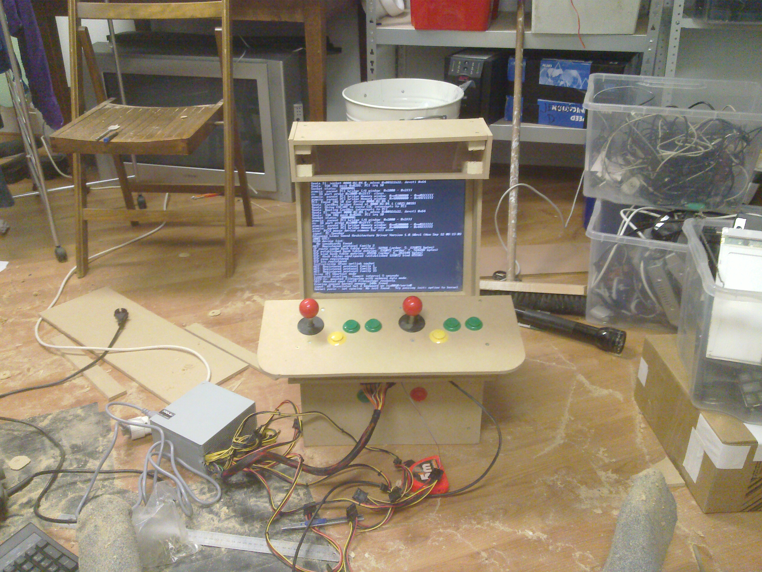

Heej, een arcadekasttopic, wat leuk :) Ik heb al een hele tijd het plan om er eentje te bouwen... maar de 'echte' krengen zijn zo groot. Vandaag eens als 'even makkelijk' (mijn andere projecten kosten veel meer denkwerk terwijl dit fijn met de handen werken is) toch maar eens begonnen aan een arcadekastje: ongeveer schaal 1 op 2.5. Verder is het een sortta bartop geworden: de onderkant is een stuk korter dan bij een 'echte' arcadekast.
Afbeeldingslocatie: http://j0h.nl/jCY/tmb
Tis een beetje een gevalletje 'making it up as I go along', maar ik vind 'em met de kennis en tools die ik heb in het achterhoofd toch redelijk gelukt, en tot nu toe heeft 'ie me een euro of 25 gekost. Er gaat uiteindelijk een laptopje ingebouwd worden die ik nog heb liggen, en misschien dat ik er uiteindelijk toch wat technische geintjes in ga bouwen...
Relaxen und watchen das blinkenlichten. | Laatste project: Ikea Frekvens oog

Sprite_tm schreef op woensdag 02 februari 2011 @ 23:45:
Mooie kast, leuk voor zo op tafel. Misschien dat het leuk is als je een laptop erin/eruit kunt schuiven als MAME computer. Het enige jammere vind ik dat je voor 3 buttons bent gegaan, terwijl alle NEO-GEO spellen al minimaal 4 knoppen vereisen.

alex3305 schreef op donderdag 03 februari 2011 @ 00:24:
Heb ik aan gedacht maar vrijwel meteen verworpen: ik heb nog ongeveer een half dozijn laptops (en -karkassen) liggen dus ik kan er net zogoed permanent eentje inbouwen.
Mja, dat leek me wat mooier staan. Mocht ik nou merken dat ik de knoppen extreem hard mis, kan ik ze alsnog later toevoegen.
DX knoppen en sticks? :P
Ziet er wel leuk uit met zo'n voet eronder.

Yep. Sticks zijn wel OK (alleen wat losjes), de knoppen zijn echter ronduit waardeloos... geen klik en een redelijk 'squishy' gevoel als je ze indrukt. Ach, mocht ik er echt vaak op spelen en me er gigantisch aan ergeeren kan ik altijd nog 'echte' knoppen van eBay oid halen.
Hoe krijgen jullie trouwens je arcadekasten aan de buitenkant een beetje mooi? Zwart verven en side-art op een stickervel laten afdrukken ofzo I presume?

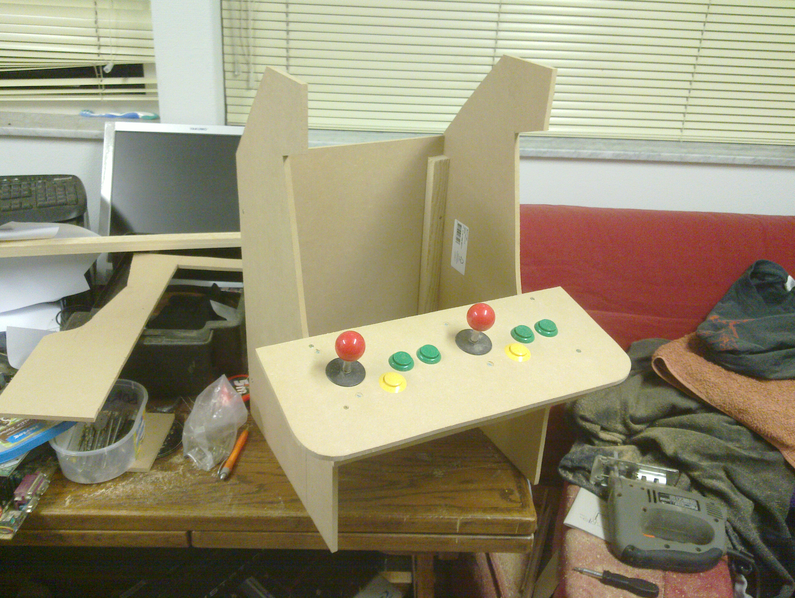

Het schiet trouwens lekker op:
Afbeeldingslocatie: http://j0h.nl/gig/tmb

Ook hier gaat er gewerkt worden aan een Arcade cab (eigenlijk TWEE zelfs :P ).
Via Arcadeforum.nl ga ik eerst beginnen aan een bartop. In eerste instantie wilde ik alles zelf gaan ontwerpen, op maat zagen en dus vanaf de grond opbouwen, maar mijn tijd voor deze projekten is toch wel beperkt (maar zoveel uren vrije tijd per week en veel te veel hobbies). Ten tweede ging ik me afvragen waarom ik het wiel opnieuw zou gaan uitvinden als er al zoveel mooie bouwpakketten zijn. Bovendien vind ik de houtbewerkingskant van het verhaal toch het minst interessant, ik ga liever knutselen met electronica en met het in te bouwen PC systeem.
Afbeeldingslocatie: http://img694.imageshack.us/img694/2796/1000379small.jpg
(foto van origineel gemaakt door Arno van Arcadeforum.nl)
De bartop wordt (in tegenstelling tot het originele exemplaar van Arcadeforum.nl) een 1 player bartop om naast de joystick ruimte over te houden voor een trackball. Er zijn best veel games die met trackball worden gespeeld: Missile Command, Centipede, Tempest (eigenlijk spinner, maar trackball werkt ook), Golf, etc.
Naast de bartop heb ik ook een bouwpakket besteld van een cocktail cab voor 4 players! Deze komt uit de States,
Ik las dit al bij arcadecontrols. Zo'n pakket voor zo'n 300 dollar is goedkoop met de lage dollar, maar de verzendkosten :X
Dat bouwpakket van Arno duurt al lang :P Het controle paneel moet alleen een tikkie korter en vervolgens plaats je de start/player knoppen aan de voorkant.

Ik ben afgelopen week aan mijn eerste projekt begonnen: een bartop op basis van de Weecade:
Afbeeldingslocatie: http://gallery.me.com/cenobytez/100567/IMG_1109/web.jpg
De kast is compleet gezaagd en staat inmiddels in de grondverf. Aflakken doe ik pas als alles in elkaar staat. De speakerplank is gemaakt en overtrokken met zwarte stof. Ik zit nu op het RVS controlepaneel te wachten, zodat ik dat in kan passen en hiermee ook de exacte positie van de monitor kan bepalen. Dan kan de kast verder in elkaar en kan ik de electronica in gaan bouwen.
Klik hier voor de foto's van de opbouw.

Waar sluit jij precies die boxen op aan en de verlichting? Daar ben ik nu nog een leek in en wil daar graag wat meer over te weten komen.
Ik heb de PC-voeding open gemaakt en precies achter de 220v stekker de stroom afgetapt met een extra draad die uit de voeding komt (er komt dus nu 220volt uit via die snoer). Die draad dient om de adapter van de speakers en de LCD van stroom te voorzien zonder hiervoor een extra stekkerdoos te hoeven inbouwen (want die ruimte heb je niet).

Ook zag ik bij de weecade iets over de pbc( printed board circuit) maar weet niet zo goed waardat voor dient.
Die PCB dient als soort van centraal punt waar je aan/uit schakelaar komt en waar USB aansluitingen komen. Ik ga zoiets niet maken, omdat ik geen USB poorten extern nodig heb. Als ik eens een keer iets extern aan wil sluiten maak ik de kast wel even open of ik maak gewoon 1 externe USB aansluiting. De aan/uit knop komt bij mij gewoon 'los' op de kast.

Nee, maar dat is ook niet nodig. Ik heb mijn Weecade aangepast om een 19" te kunnen bevatten en hierdoor moest ik in de hoogte wat ruimte hebben. Vandaar dat de speakerplank wat omhoog is gegaan ten koste van de ruimte bij de boxen. Hierdoor kan ik geen verlichting meer in de marqueeruimte stoppen, maar dat was ook niet mijn bedoeling. Ik vind die verlichting maar afleidend en ondergeschikt aan het maken van een ruimte-efficient kastje met maximum game-genot. ;)

De verlichting in de originele Weecade is met een kleine TL-lamp, het soort dat je ook vaak in de keukenbranche tegenkomt.

Nog even wat nieuwe foto's geplaatst die je hier kunt vinden.
De afgelopen dagen heb ik de kast al een primerlak en twee laagjes verf gegeven. Ziet er best aardig uit, al zeg ik het zelf. Ook heb ik wat kleine aanpassingen moeten maken om het lexaan ruitje voor de monitor op zijn plaats te houden en heb ik het lexaan ruitje rondom zwart gespoten zodat alleen het beeld van de monitor zichtbaar is. Ook nog wat aluminium hoeken zwart gespoten die straks het lexaan op zijn plaats houden en de marquee (bovenin) vasthouden.
Verder heb ik het PC moederboard klaar gemaakt (CPU en RAM erin). Als het goed is komt komende week het pakketje van Gremlin Solutions binnen waarin de joystick en buttons zitten en kan ik verder aan de slag :)

De bartop vordert gestaag:
Afbeeldingslocatie: http://gallery.me.com/cenobytez/100567/IMG_1242/web.jpg
Wel wat ruzie gehad met de bevestigingsbouten van de joystick: de #@&$ die me de bouten en moeren had verkocht had me bouten verkocht die qua draad net anders waren dan de moeren en dus draaide ik elke bout muurvast en moest ik uiteindelijk 3 moeren doorslijpen met de Dremel. Hierbij raakte 1 microswitch van mijn joystick onherstelbaar beschadigd :(
Gelukkig kon ik deze switch vervangen met een switch die bij de drukknoppen zat, maar het heeft me wel een avond frustratie gekost.
De bedrading was gelukkig een fluitje van een cent:
Afbeeldingslocatie: http://gallery.me.com/cenobytez/100567/IMG_1243/web.jpg
Aan het einde van de avond kon ik gelukkig een paar fijne games spelen op mijn volledig werkende bartop arcade:
Afbeeldingslocatie: http://gallery.me.com/cenobytez/100567/IMG_1249/web.jpg
Nu nog wachten op het arriveren van mijn tweede set controls, zodat ik ook player 2 in orde kan maken.
Ook komt er nog een nette zwarte aluminium hoek over de opening bovenin (waar normaal de marquee zit). Hierop komt een Weecade sticker zonder achterliggende verlichting (vind ik te veel aandacht trekken en ik had de ruimte nodig voor iets anders ;) )

Ik ga even kijken of ze de antraciet kunnen bijbestellen om vervolgens een mini cab te maken. Omdat mijn tv klein is en ik zo'n enorme loeizware kast niet zo zie zitten :P Alleen zien die platen er altijd zo verrot uit aan de zijkanten, alsof ze die los in de truck sodemieteren 8)7 Apart bestellen gaat een kut situatie opleveren als ze verrotte exemplaren leveren, het liefst kies ik de beste uit een stapeltje :)
Met wat proefstukken lukt het me niet deze platen ongebrokkeld te zagen (cirkelzaag/decoupeerzaag) dit moet echt met een bovenfrees. Dan zal ik een soort geleidingsrails moeten aanbrengen om alles recht/rond te zagen met zo'n kopie bitje. De vraag is of dat allemaal gaat lukken :'(
Dan gaat ie zo'n 120/125 cm hoog worden, 60cm diep, wel grappig.
