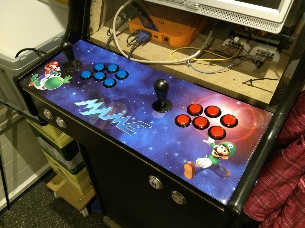

Het heeft even geduurd maar ik ben ook weer een stukje verder:
Afbeeldingslocatie: https://i.imgur.com/9Tjb2Ge.jpg
Plakken van de stickers heb ik gewoon 'droog' gedaan en dat gaat best goed. Klein randje van ca. 2 cm vrijgemaakt en daarna met een zachte doek langzaam verder werken terwijl je de backing lostrekt.
Je ziet, tijdens het plakken, door de sticker wel alle kleine putjes, stofjes e.d. maar van een afstandje valt dat reuze mee.
De matte sticker onder het plexiglas ziet er fraai uit, voor de zijkanten zou ik een volgende keer toch een glanzende bestellen denk ik.
Verder had ik gekozen om geen T-molding te gebruiken (geen frees beschikbaar en ook nog nooit gebruikt) maar daar heb ik toch een beetje spijt van: De randjes van de sticker zijn toch goed zichtbaar en het is best kwetsbaar op de randjes.
Wat ik nog ga doen:
- een bezel om het scherm maken
- een volume-regelaar maken (het volume verschil tussen verschillende spelen is opvallend groot)
- een aan-uit knop (ik heb nu nog twee losse stekkers)
- een reset-knopje voor de pi
- de marquee nog afwerken met twee L-profielen (hij zit nu al wel klemvast, is dus meer voor het uiterlijk)

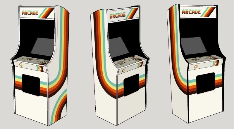

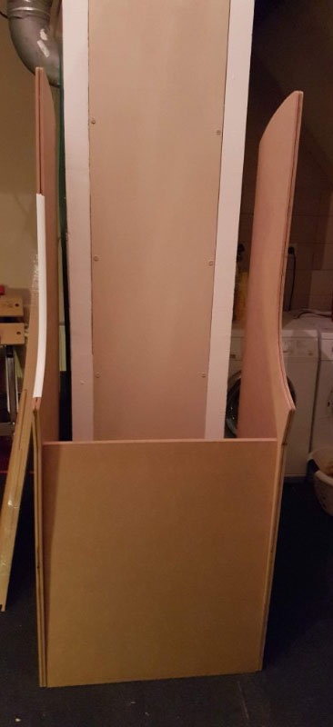

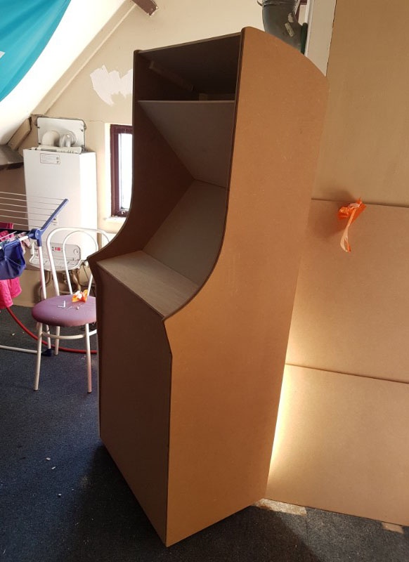

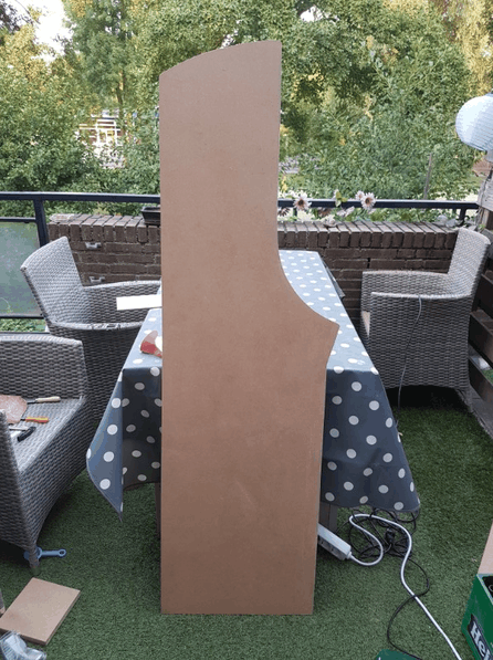

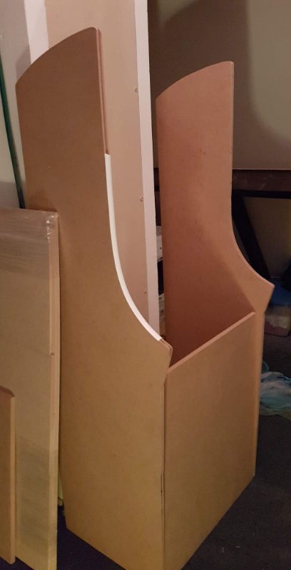

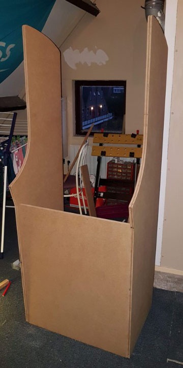

barrymossel schreef op donderdag 21 december 2017 @ 20:06:
Ben dus nog in de verzamel en design fase. Een tijd geleden heb ik een kistradio gemaakt in de kleur oranje:
Omdat ik de kleur wel prima vind en die kist in de woonkamer staat (waar ik de arcadekast ook wil) is mijn idee nu om de arcadekast ook deze kleur oranje te maken. En oranje = NL, dus als naam heb ik (vooralsnog) The Dutch.
[afbeelding] [afbeelding]
Ik denk eraan om de marquee the laten lasersnijden van 3mm MDF. De witte delen krijgen wit doorzichtig acrylaat erachter, zodat een RGB led strip dit kan verlichten.De rest wordt 18mm MDF met witte T-molding.
Verder komt er een Dell 2001FP 20 inch LCD in met scanline generator (Mini-SLG van Craftymech) en die komt achter 45% grijs plexiglas. Alles draait voorlopig nog op een RPi3.
Besloten om toch af te stappen van het oranje thema. Beetje té aanwezig. En ergens ook saai. Ik heb dus iemand gevraagd art-work voor me te ontwerpen. Wil ik hem mijn Sketchup files doorsturen kom ik erachter dat ik die met een herinstallatie van m'n laptop per ongeluk heb weggegooid.(En nee, geen backup...)
Dus weer opnieuw aan de slag gegaan en wat kleine wijzigingen aangebracht (onderkant korter, bovenkant/marquee hoger). Heel benieuwd waar die gozer mee komt, want ik heb hem alle vrijheid gegeven (alleen de stijl - Retro 70s - meegegeven met wat voorbeelden). Heb wel gezegd dat t-molding, knoppen en sticks wit zijn, want ik voel er weinig voor daar nieuwe van te bestellen.
Wat wel érg klote is, is dat ik er achter kwam (door de controls in Sketchup erbij te tekenen) dat mijn white X-Arcade trackball er niet in past. Het geheel zou dan zeker 10 cm breder moeten worden en dat gaat hem echt niet worden. Dus mocht iemand interesse hebben in die ongebruikte trackball, PM maar.
Ik heb overigens nog gedacht aan een verwisselbaar control panel, maar eerlijk gezegd denk ik dat dat in mijn build erg lelijk wordt, aangezien het control panel tussen de zijkanten geklemd zit. Dus dan gaat het óf bij te straks beschadigen bij verwisselen óf bij te los gleuven vertonen.
Of heeft iemand een andere mooie oplossing?

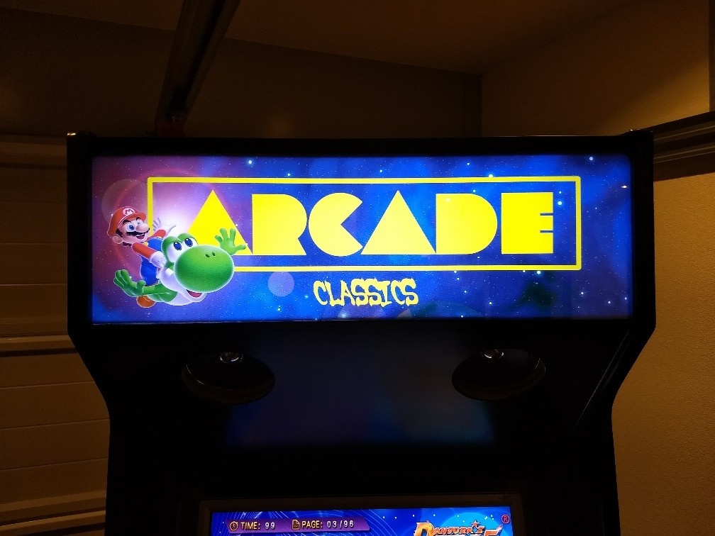

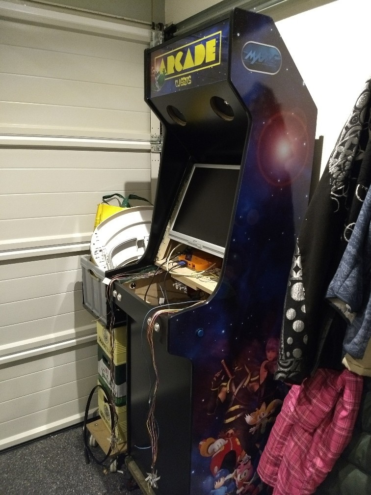

Mijn bartop is nu een jaar geleden afgerond. Ben er nog steeds erg blij mee en staat als een huis.
Één ding wat jammer is, is de plexiglas bezel voor de monitor. Er zitten aardig wat krasjes op (gelukkig enkel zichtbaar als alles uit staat) en er zit stof tusen het plexiglas en de monitor. Ik denk dat glas ipv plexiglas een stuk kras vastiger zal zijn en misschien ook helpt tegen stof gezien plexiglas een statische lading kent.
Ik had mijn control panel met een kolomboormachine gedaan. De joysticks zijn drie lossen gaten van een bepaalde hoogte zodat de schaft de precieze hoogte heeft net zoals mijn Madcatz Fightstick.

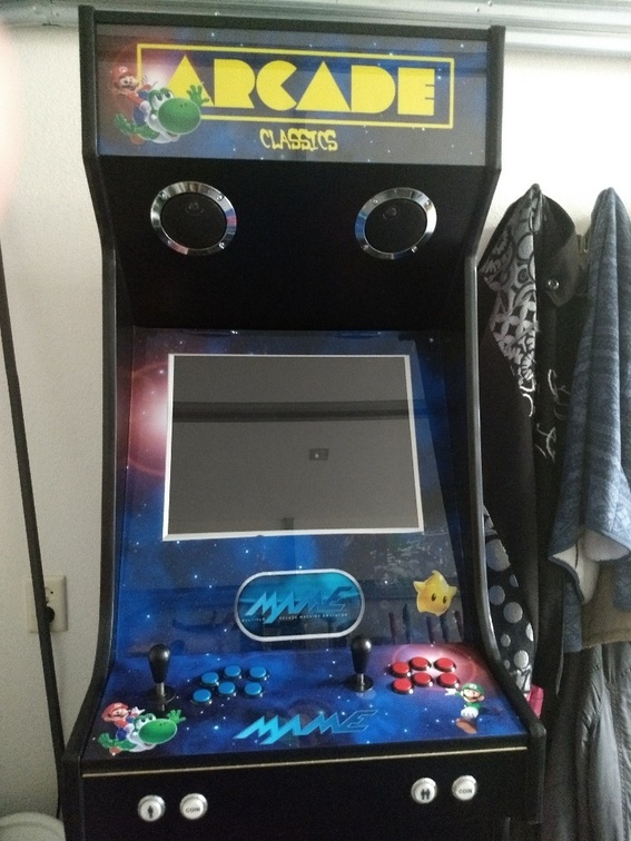

@Tiwazz : Dank je wel (en dank aan alle andere ontwerpers, jullie hebben mij geïnspireerd :) ).
Nog even de laatste stand:
Afbeeldingslocatie: https://i.imgur.com/ZK6sqnz.jpg
Ik heb nu:
- Aan/uit schakelaar op het front toegevoegd
- Volumeregelaar midden tussen de speakertjes toegevoegd
- Marquee met twee L-profielen afgewerkt
- Bezel van plexiglas gemaakt en voorzien van een glanzende sticker.
- Van de stickers op de zijkanten heb ik rondom een randje van ca. 3 mm afgesneden. Daarna met een zwarte watervaste stift rond gegaan zodat het witte randje van de sticker niet meer zo afsteekt.
Hierdoor ziet het er veel beter uit en het is op de randen en hoekjes niet meer zo kwetsbaar.
De achterkant moet nog dichtgemaakt worden maar voor de rest ben ik helemaal tevreden :)

Kast is volledig functioneel nu. Gisteren nog de service button van de Pandora box naar de bovenkant van de kast gebracht, samen met de aan/uit schakelaar van de scanline generator (dit is wel echt vet). Daarna een eerste selectie van games gemaakt zodat ik niet meer door 80 pagina's van games hoef te bladeren: een mooi lijstje van 50 games nu nog.
Helaas heb ik de bezel sticker verprutst, dus die mag nog een keer :(. De rand rondom de monitor moet nog zwart gemaakt worden.
Snel een nieuwe sticker bestellen en nog maar eens proberen, deze keer proberen om nat te plakken.
Afbeeldingslocatie: https://tweakers.net/ext/f/6Wp6k4OZO5stfTfZk4Lyo8jV/full.jpg

Waarom laat je de bezel niet over de rand van de monitor vallen (tot aan de rand van het scherm)? Verder vind ik je artwork wat vreemd: Arcade classics, MAME, en dan afbeeldingen van Nintendo console games?
  • Rowwan
  • Laatst online: 14:47
Het echte scherm ligt een aantal mm dieper, dan de voorkant van de monitor.. en loopt via schuin randje. Dit is het randje wat je ziet.
Side art bevat meer dan alleen Nintendo. Had niet de intentie om iets na te bouwen, gewoon iets wat ik zelf mooi vond (en uniek was) niet gehinderd door enige voorkennis of hoe zo'n ding er vroeger is zag/hoort te zien. Dit was mijn eerste bouwsel...
Iedereen mag uiteraard vinden wat hij wil :), anders zouden ze er allemaal hetzelfde uitzien

Mijn kast is van (18mm) MDF. Geen idee wat hij weegt, denk snel 60 kilo (kan ook wel 70 of meer zijn, wanneer alles is ingebouwd).
Ik heb ongeveer 2 volledige platen MDF gebruikt 244x122)
Je hebt natuurlijk ook wat gewicht nodig om stabiliteit te creëren. Lichtgewicht is handig met bouwen, maar lijkt me later alleen maar nadelig.
Heb je foto's Barry? Dat maakt topics als deze de moeite waard om nog eens extra in de gaten te houden :)
[ Voor 23% gewijzigd door Rowwan op 27-05-2018 14:50 ]
  • barrymossel
  • Laatst online: 28-11 11:12
Rowwan schreef op zondag 27 mei 2018 @ 14:43:
Voor mijn gevoel kom ik op een stuk meer, maar misschien ben ik gewoon niet zo goed in schatten. Ik heb voor de zijkanten, kickplate en control panel 18mm MDF. Onderkant multiplex 18mm. De rest wordt van 9mm MDF gemaakt. Alles op maat laten zagen, behalve de zijkanten. Daar ga ik binnenkort aan beginnen (eerst eens printen). Foto's zijn nu dus redelijk saai ;)

Door een oud collega heb ik art laten ontwerpen. Deze heb ik zelf nog aangepast (control panel bijvoorbeeld). Ik twijfel echter nog wel over een paar kleine puntjes:
  • De boog onderaan wel of niet?
  • Witte of zwarte (of andere kleur) t-molding (wit (heb ik al liggen) is denk ik te wit voor de wit/gele achtergrond van de art)
  • Witte of zwarte (of andere kleur) controls (wit heb ik momenteel liggen)
Afbeeldingslocatie: https://tweakers.net/ext/f/M6yXEgQWRyr3vBuSXeu5oZ1J/full.jpg
  • Casejunky
  • Laatst online: 26-11 17:01
barrymossel schreef op maandag 2 juli 2018 @ 11:34:
Zou sowieso die boog laten vallen onderaan.
Zou dan zwarte T-molding nemen
Geen boog onderaan en witte controls. En ik neig naar witte t-molding.

DarthSjaak schreef op maandag 2 juli 2018 @ 13:35:
Gaaf ontwerp!
Thanks! Wit zou wel het beste zijn, omdat ik dat dus allemaal al heb liggen. Ik zit er alleen dus een beetje mee dat (spier)wit niet echt staat bij het gebroken wit/geel van de art. Maar dat is zo "getest"...
---edit---
Art is besteld. Zonder de boog aan de onderzijde dus.

Bijna klaar. Zijstickers en marquee op de kast gezet. De zijpanelen zijn beplakt met luchtbel vrij vinyl.
Afbeeldingslocatie: https://www.xs4all.nl/~hansolo1/arcade/projectv01.png
Pac Man Battle Royale Replica, Fix It Felix Jr.
  • WillemHteA
  • Laatst online: 14:00
Echt wel mooi! 😋
  • Rowwan
Ziet er zeer netjes uit!

En ik ben ein-de-lijk een stapje verder: eerste side panel is gedaan en ziet er wel ok uit:
Afbeeldingslocatie: https://tweakers.net/ext/f/FmUPQYVf0zwappLGpn6DiaBE/full.png
Morgen hopelijk de andere zijkant maken, mits mijn flush trim bit past op m'n frees...

En we zijn weer een stapje verder:
Afbeeldingslocatie: https://tweakers.net/ext/f/6Qrsw82o6Tegd3vdDk23LTAN/full.jpg
Afbeeldingslocatie: https://tweakers.net/ext/f/kPUUpDgOyjwsIaIiW8srRrG4/full.jpg
Afbeeldingslocatie: https://tweakers.net/ext/f/2rQC8hgqAvHVX41Bs2QGwNaS/full.jpg
Hij is toch best breed geworden (65cm + 2 x 18mm). Ziet er breder uit dan ik had verwacht. Aan de andere kant denk ik dat je met twee volwassenen toch redelijk dicht bij elkaar staat.
Maar ik verwacht dat het nu wel wat sneller zal gaan nu de basis staat. Volgende stap ik het control panel denk ik. Die heeft voor een niet-houtwerker als ik nog wat voeten in de aarde. Ik ben bank dat ik wat verstek moet gaan zagen om het mooi te krijgen. We gaan het zien!

Onlangs, na het lurken van deze thread, toch ook maar aan de slag gegaan. Ik heb al een bartop, voor deze wilde ik dus iets anders, het liefst een tafel model, en iets wat "makkelijker" te verplaatsen is. Na wat zoeken op het internet kwam ik een aantal varianten tegen die ik wel gaaf vond. Dus tekenen, meten, karton model en dan kijken hoe dat uitkomt. Daarna uiteraard hout kopen, nogmaals tekeken en meten, en zagen. Ik ben geen timmerman of houtbewerker, dus elke stap kost mij behoorlijk wat moeite :)
Afbeeldingslocatie: https://c2.staticflickr.com/2/1979/44203682294_4ae5750144.jpg
Afbeeldingslocatie: https://c2.staticflickr.com/2/1971/44203683614_0319ce6be9.jpg
Afbeeldingslocatie: https://c2.staticflickr.com/2/1968/31050533358_63d2096d05.jpg
Afbeeldingslocatie: https://c2.staticflickr.com/2/1904/29986936327_eb0a2d9ba5.jpg
Afbeeldingslocatie: https://c2.staticflickr.com/2/1980/29986938587_625a62503e.jpg
Afbeeldingslocatie: https://c2.staticflickr.com/2/1917/29986940227_e65d35db6f.jpg
Gisteren alles in de primer, vandaag een lak laag er op. En dan kijken wat we voor de zijkanten gaan doen. Ik denk zelf "isometric pixel art", dat knalt goed. Voor het control panel en het speakerfrontje weet ik het nog niet. Eventueel een carbon wrap, of toch ook maar artwork? De T-Molding gaat knal groen worden in ieder geval.
