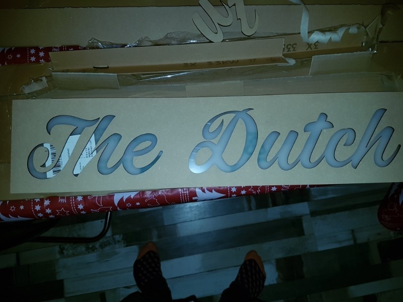

En de marquee is binnen:
Afbeeldingslocatie: https://tweakers.net/ext/f/6E7JlXo4x55DDzsE7pvmYeZP/full.jpg
Dus lasergesneden MDF en speciaal led-plexi erachter...

barrymossel schreef op vrijdag 12 januari 2018 @ 20:55:
Ziet er superstrak uit, zeg! Meestal zie je met lasergesneden MDF die kenmerkende verbrande randjes, hoe heb je dat hierbij opgelost? Want dit ziet er wel heel smooth uit!
  • barrymossel
  • Laatst online: 28-11 11:12
michaelvink schreef op vrijdag 19 januari 2018 @ 10:20:
Het is 3 mm MDF, dan zijn de verbrande randjes wat minder. Maar ze zijn wel zichtbaar. Ik ga het dan ook iets opschuren, dan gronden, dan lakken. Ik ga ervan uit dat het dus uiteindelijk helemaal niet zichtbaar meer is.

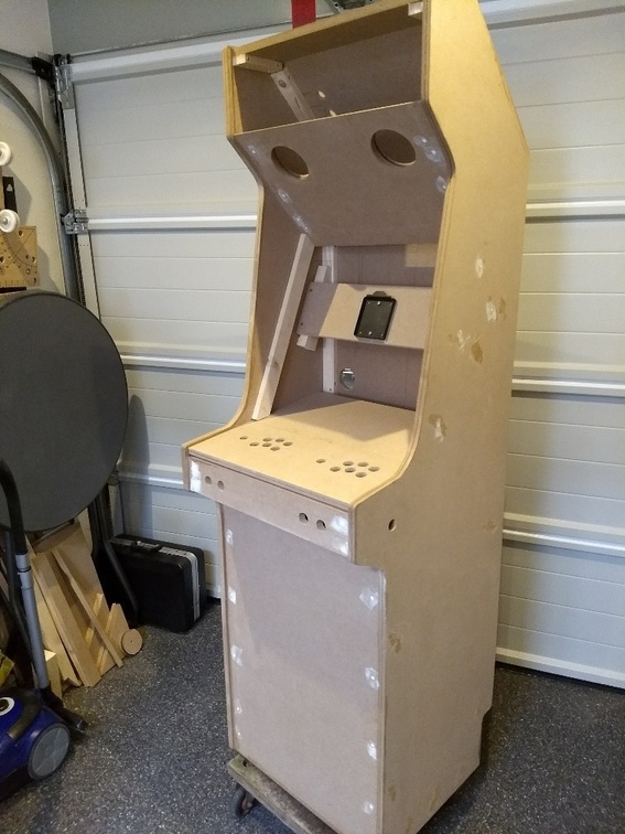

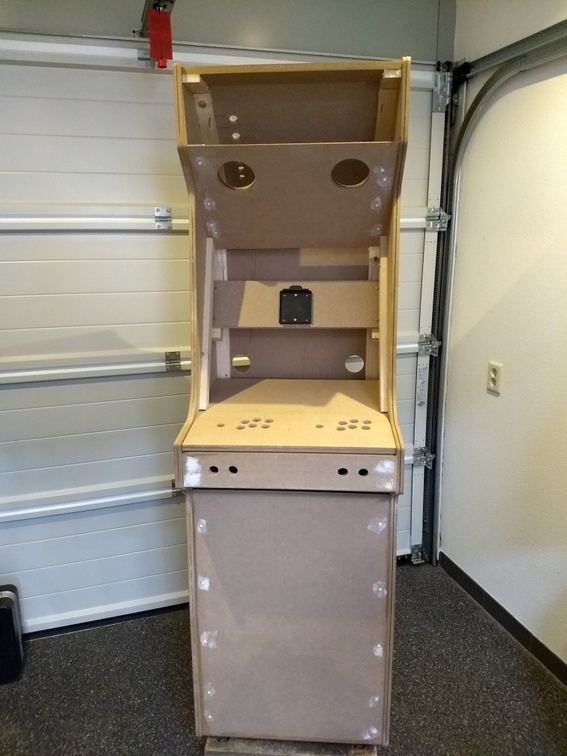

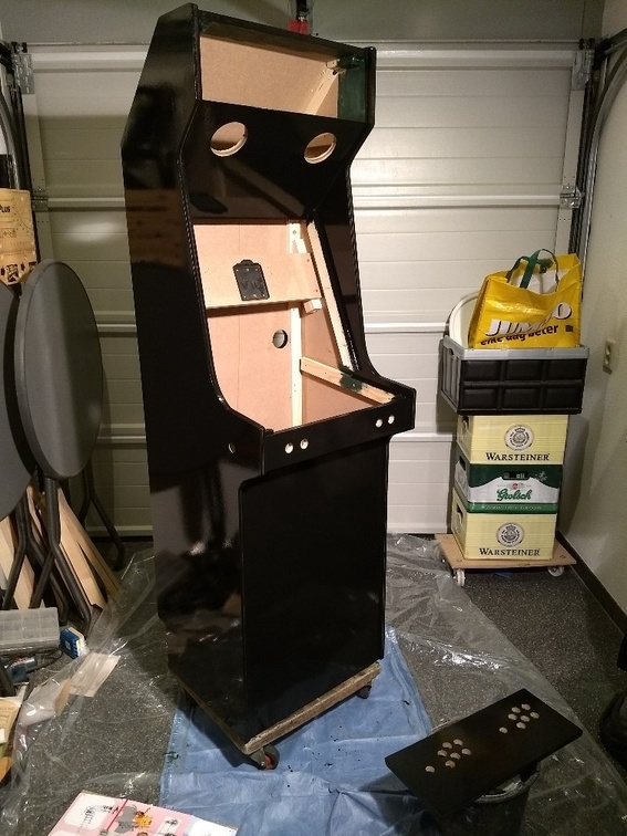

  • Rowwan
  • Laatst online: 14:47
Na jaren twijfelen en veel in dit topic te hebben gekeken, ben ik ook eindelijk maar eens begonnen. Het houtwerk is inmiddels bijna klaar en het wordt tijd om te verven....
Afbeeldingslocatie: https://tweakers.net/ext/f/A5lUO5lR0sJMnD8NFbon9zGR/full.jpg
Afbeeldingslocatie: https://tweakers.net/ext/f/WtfOWpFJ4lfW0EyY9sU1qQ3f/full.jpg
Vormgeving is eigen ontwerp, zodat hij goed in onze (speel) kamer past.
Wordt in eerste instantie gevuld met een 21 inch LCD, en een Pandora Box 5
[ Voor 9% gewijzigd door Rowwan op 03-02-2018 21:06 ]

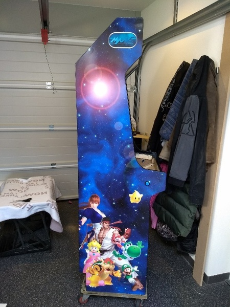

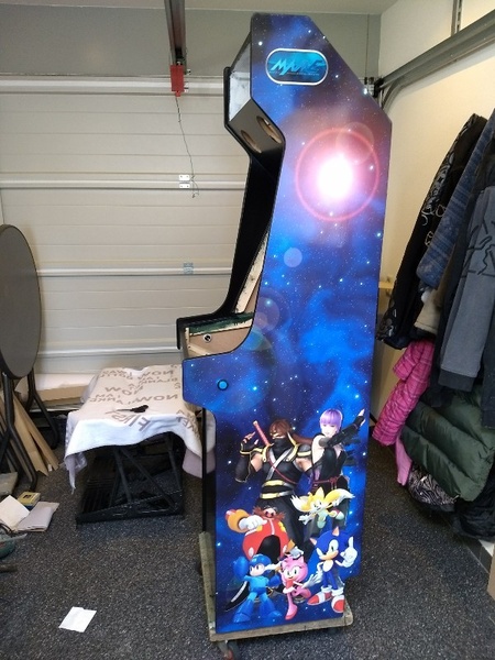

  • Wkrooshof
  • Laatst online: 04-11 13:31

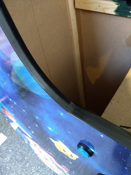

Even een vraag tussendoor; ik heb mijn volgorde van werken een beetje verprutst. Ik moet namelijk de groeve voor de t-molding nog maken, maar ik heb de side-art er al opzitten. Is het mogelijk om met de bovenfrees gewoon op de sideart te gaan, zonder deze te beschadigen?
Anders moet ik de binnenkant gebruiken van de kast, opzicht geen probleem, maar dan moet ik een stuk meer losschroeven.
ja, maar dan zou ik wel wat op de sideart doen om deze te beschermen, misschien een dun stuk perspex, mdf of multiplex? En dan daar de frees over laten glijden. De frees natuurlijk wel dieper zetten ;)
ideaal is het natuurlijk niet, maar daar heb je nu niet meer zoveel aan 8)
[ Voor 16% gewijzigd door Verwijderd op 05-02-2018 13:15 ]

Ik zou het losschroeven en van binnenuit doen. Je hebt dan in elk geval een gedefinieerde dikte. Als je iets tussen de frees en het materiaal moet doen is dit wat meer gokwerk. De frees moet EXACT in het midden zitten, als je er één mm naast zit, ziet het al niet uit. Je moet dit dus vooral proberen op een test plankje (tenzij je heel goed gereedschap hebt, met mijn simpele bovenfrees heeft het bijna een half uur geduurd voordat ik tevreden was).
Je hebt je side-art dus niet over de hoeken gevouwen, zodat hij onder de molding komt?
  • Wkrooshof
De sideart heb ik wel om de hoeken gevouwen inderdaad.

Rowwan schreef op dinsdag 6 februari 2018 @ 21:30:
Ik verzuip een beetje in alle aanbieders, er zit volgens mij veel verschil in kwaliteit, in dikte en zeker ook in de prijs...
Hier ook m'n stickers laten printen bij pixartprinting... kwaliteit was (voor mij) goed (genoeg) en de prijs is goed te doen.
Less = more
  • Rowwan
Probleem bij PixArt vind ik dat ze maar op 100 dpi printen, dat is volgens mij erg laag.
is dat zo? ik kan morgen anders wel even een closeup van wat sideart maken, ik vind het er erg goed uitzien.
  • Rowwan
Heel graag! Heb je voor het control panel hetzelfde plastic gebruikt (sticker gladde oppervlakken - zelfklevend polymeer?). En wat gebruik je voor de Marquee?
Ze hebben deze maand in elk geval een leuke aanbieding: 25% korting
[ Voor 104% gewijzigd door Rowwan op 07-02-2018 22:29 ]

  • Wkrooshof
Verwijderd schreef op woensdag 7 februari 2018 @ 22:08:
Ik kan dit beamen, ik vind de kwaliteit heel goed. Ik heb zelfs mijn ontwerp opgeschaald omdat de gebruikte art niet groot genoeg was.
Natuurlijk raad ik dat niet aan, maar ik probeerde het gewoon; gevalletje wie niet waagt wie niet wint.
@Rowwan
https://imgur.com/a/TwX4i het ziet er zo wat brak uit, maar dat komt voornamelijk door de camera. IRL ziet het er gewoon goed uit. Vanaf 15-20 cm zie je geen korrel oid

Afbeeldingslocatie: https://tweakers.net/ext/f/W3IKEhnaxbxX1bk2WcRndElo/full.jpg
Afbeeldingslocatie: https://tweakers.net/ext/f/m6b9etao4ADUd3auvsFbS8SW/full.jpg
Afbeeldingslocatie: https://tweakers.net/ext/f/4Uz5uyBvNG5z5OrhvO0T1ykG/full.jpg
Weer een stapje verder! Stickers van pixartprinting, kwaliteit is inderdaad prima.
Hoekjes van de molding vond ik zelf wat lastig, de sticker heeft dan de neiging om omhoog te komen.
Bij de volgende foto is hij helemaal af...
