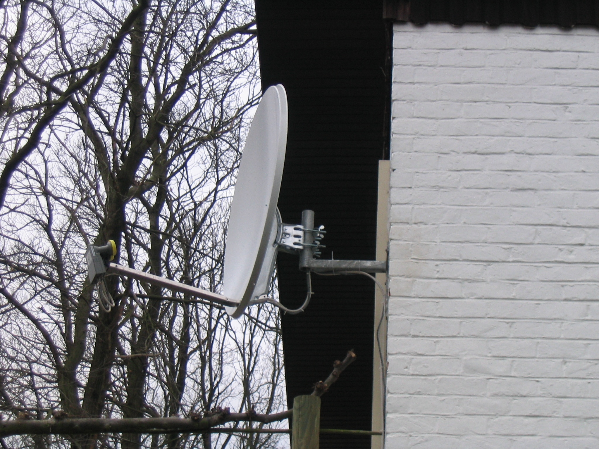

Van het weekend mijn nieuwe schotel geinstalleerd. Ik woon in Belgie en wil natuurlijk niet verstoten worden van de Nederlandse kanalen en maakte dus al een tijd gebruik van een (te) kleine schotel (66cm) Bij goed weer deed deze het overigens perfect, maar bij regenachtig weer was het beeld al gauw weg.
Ik heb dus nu een 88cm Triax schotel hangen met daarbij een quad-monoblock (Astra 1 en 3). Ik gebruik 3 recievers (Nokia 9320S en 2 maal Xtreme). Omdat plaatjes meer zegt dan 1000 woorden:
Afbeeldingslocatie: http://tweakers.net/ext/f/53fca0e84bd9088bc63628396d9b76ab/thumb.jpg
Ik haal nu ongeveer 80% signaalkwaliteit, bij goed weer. Het heeft nog niet geregend dus ik weet niet hoe het dan gaat zijn. Overgens wordt er vanavond regen voorspeld dus ik ben benieuwd. Weet iemand of dat ongeveer het maximaal haalbare is met deze configuratie? Of moet ik nog langer op de ladder staan ;)

japaveh schreef op maandag 15 januari 2007 @ 10:18:Ik haal nu ongeveer 80% signaalkwaliteit, bij goed weer.
Mja, helaas kan je dat soort getallen niet met andere mensen vergelijken.
Er zijn veel faktoren die bij iedereen anders zijn:
-De manier waarop de receiver het percentage uitrekend.
-De lengte en type van de coax kabel tussen LNB en receiver wijkt af, en dus afwijking in ontvangst sterkte.

  • japaveh
  • Laatst online: 09:32
japaveh
Jield BV
remco_k schreef op dinsdag 16 januari 2007 @ 19:06:
Hmm, ok. Nu heb ik wel een goed beeld hoor, maar ik had het idee dat het beter kon. Maar nu wil het volgende het geval:
Ik heb dus zo'n Astra 1 en 3 monoblock gekocht en deze zit er nu op. Toen ik deze uit het doosje haalde zat er rond de rechter kop zo'n zwarte ring welke gebruikt wordt om hem in de arm van de (triax) schotel te klemmen. Ervan uitgaande dat dit ook de bedoeling was heb ik hem nu - met veel pijn en moeite :X - gemonteerd.
Nu ik echter eens een kleine tekening heb gemaakt van de posities van de satellieten kom ik tot de ontdekking van de Astra 3 oostelijker en dus links hangt van astra 1..dat zou betekenen volgens mij dat de rechterkop gebruikt wordt voor 3 en de linker voor 1. Dan zou ik dus juist de linkerkop moeten klemmen met die zwarte ring. Is deze gedachtegang correct? Het zou in ieder geval wel verklaren waarom ik geen signaal krijg van de Astra 3 satelliet.
aanvulling: Of zou ik juist de schotel zodanig moeten bijdraaien dat de beide koppen van positie verschuiven als het ware...

japaveh schreef op dinsdag 16 januari 2007 @ 21:31:
Dat klopt als je achter de schotel staat :).

W3ird_N3rd schreef op dinsdag 16 januari 2007 @ 21:34:
Ok, dan morgen weer ff de ladder op. Ik neem aan dat ik beter meteen de andere kop in de arm kan klemmen? Of is het net zo goed om de schotel een stukje door de draaien?
Ik zie op jouw foto eng veel bomen staan. Enige oplossing in dat soort gevallen is het hogerop zoeken. Bv. de schotelantenne op de schoorsteen bevestigen als die wat meer 'vrij zicht' heeft.

Michael Knight schreef op dinsdag 16 januari 2007 @ 21:53:
Die bomen staan inderdaad aan de zijkant van de woning (aan de westkant) aan de zuidkant heb ik vrijwel vrij zicht. Het huis staat op de top van een heuvel en de bomen aan de voorkant zijn erg laag. Ik heb het gezicht nog getest door langs een stukje karton te kijken (Sat4all link) en dat gaf geen problemen.
Overigens zou aan de schoorsteen hier in pricipe kunnen, maar ik heb een plat dak en krijg de kabels dan moeilijk in huis. Dit was de beste oplossing.
[ Voor 1% gewijzigd door japaveh op 16-01-2007 21:59 . Reden: kleine aanpassingen ]

japaveh schreef op dinsdag 16 januari 2007 @ 21:40:
Ik zou de Astra 1 kop in de arm klemmen, die zit dan namelijk in de focus. Daar heb je dan dus de beste slechtweerreserve op, en aangezien daar ook de meeste kanalen opzitten lijkt me dat dus verstandig. Tenzij je vooral naar de regionale omroepen kijkt.

W3ird_N3rd schreef op dinsdag 16 januari 2007 @ 22:00:Ik zou de Astra 1 kop in de arm klemmen, die zit dan namelijk in de focus.
Ok, tnx voor de info. Ik ga dit morgen eens proberen te fixen. Het is alleen wel een klotewerkje omdat alle 3 de kabels door de arm lopen en dus ook door die plastic houder waar de kop in zit en ik er moeilijk bij kan :) Eventjes doorbijten dus en donderdag kijken of dit systeem de volgende storm en regen overleeft.
