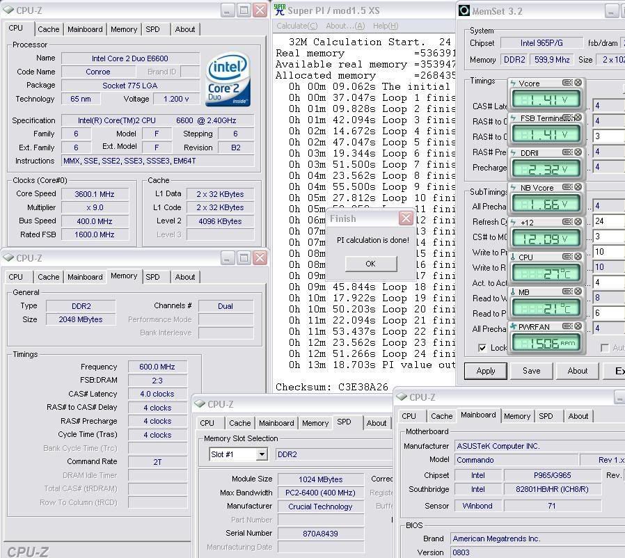

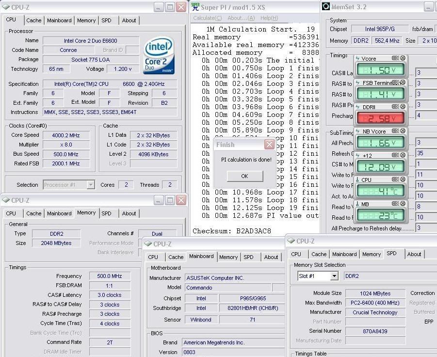

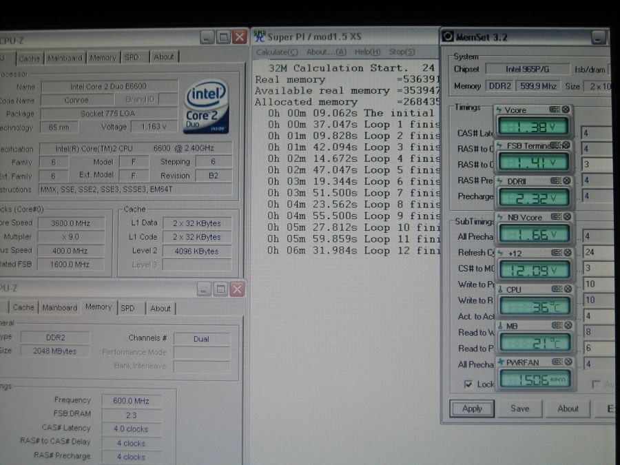

Paar testjes gedaan.
Afbeeldingslocatie: http://img.photobucket.com/albums/v292/Viss1/LFFT6252.jpg
Afbeeldingslocatie: http://img.photobucket.com/albums/v292/Viss1/651LOOP24x2.jpg
Cas 3 met 2.45vdimm bios :)
Afbeeldingslocatie: http://img.photobucket.com/albums/v292/Viss1/3-3-3-4PC8500.jpg

Wow Mooie test Bart!
Vooral op Cas3 vlammen die dingen erg goed op dat lage voltage!

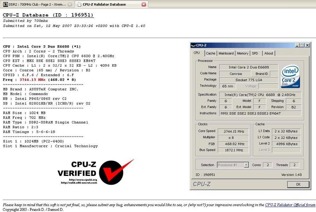

Nog een paar leuke resultaten gehaald met ballistix PC8500 cas 5 :)
700mhz validation single channel 5-6-6-18 2.525 vdimm bios:
Afbeeldingslocatie: http://img.photobucket.com/albums/v292/Viss1/700.jpg
500mhz cas3 2.525 vdimm bios:
Afbeeldingslocatie: http://img.photobucket.com/albums/v292/Viss1/cas3500mhz.jpg
En laagste vdimm voor 32M 600mhz 4-4-4 tot nu toe, 2.275v bios:
Afbeeldingslocatie: http://img.photobucket.com/albums/v292/Viss1/IMG_0135-1.jpg
Afbeeldingslocatie: http://img.photobucket.com/albums/v292/Viss1/2-10.jpg

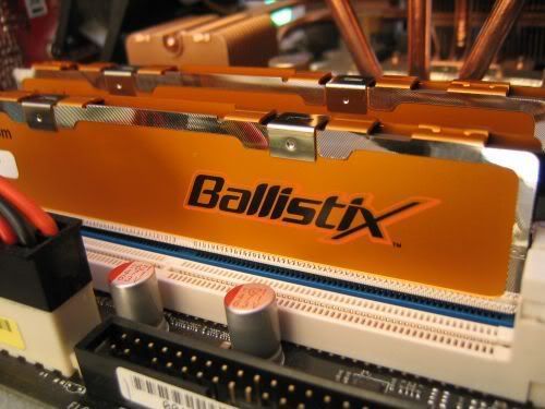

Het zijn Ballistix PC8500 C5 dimms. Alleen de Tracer variant heeft leds, deze niet.
Afbeeldingslocatie: http://img.photobucket.com/albums/v292/Viss1/IMG_0136.jpg
