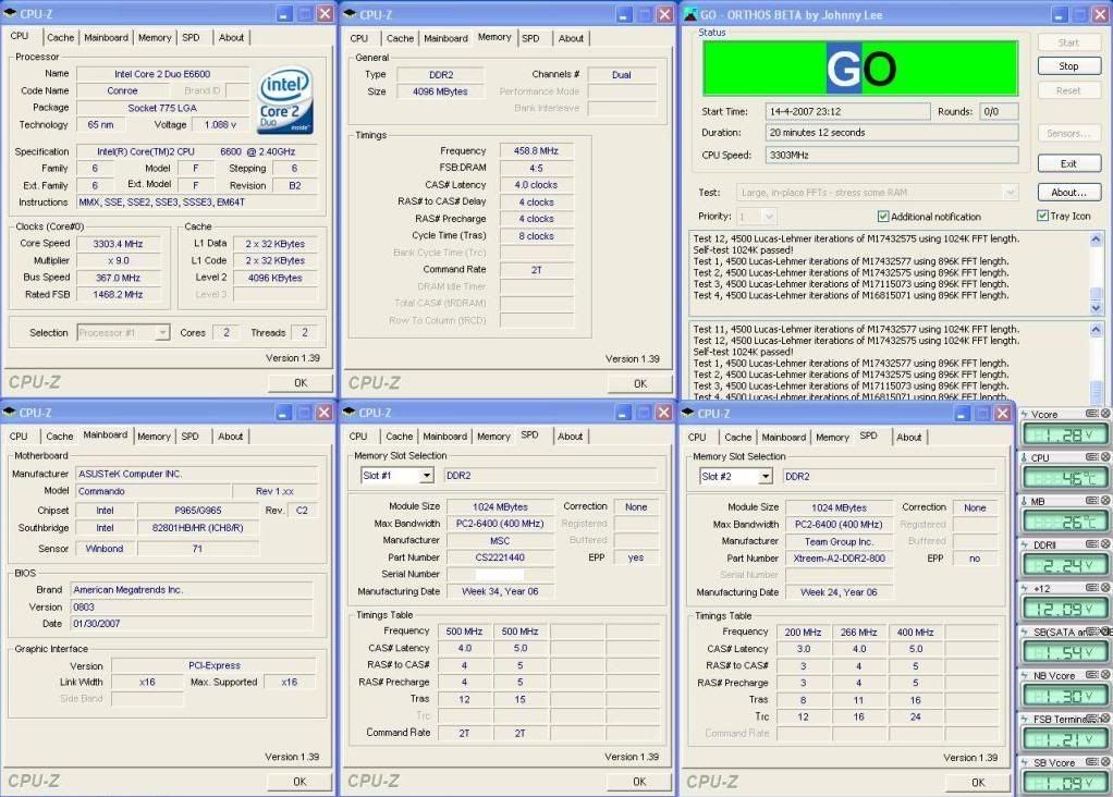

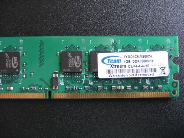

Heb een oud setje teamgroup 6400 cas 4 gevonden op ebay.
Afbeeldingslocatie: http://img.photobucket.com/albums/v292/Viss1/TGPC6400D9GMH.jpg

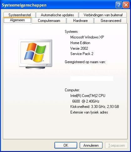

Eerste resulaten met mijn dagelijkse setings. Windows XP dus geen 4x1024:
Afbeeldingslocatie: http://img.photobucket.com/albums/v292/Viss1/comp.jpg
E6600 air
Commando 0803
2x1024 Team 6400
2x1024 cellshock
Zeus 750 watt
vdimm 2.20 bios
Orthos large FTTs:
Afbeeldingslocatie: http://img.photobucket.com/albums/v292/Viss1/orthos409610244-5.jpg

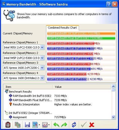

Sandra BW:
Afbeeldingslocatie: http://img.photobucket.com/albums/v292/Viss1/bw4906.jpg

Ik snap er echt geen fluit meer van..
Hoe kan het dat ik met m'n 1:1 amper 5000 mb/s haal en jij met slechts Tras settings op 8 ipv 12 bij mij (de rest is bij mij ook 4-4-4) en je 4:5 divide op bijna 7500 komt :P
*zucht*
Hoe gooi ik die 1:1 van mij ook op op 4:5 ?
Mijn core speed is 3333mhz, multiplier 9 en m'n geheugen zit dus op 730.4
Ps pikant detail..
De eerste vergelijkende chipset mem configuratie in Sandra is een Conroe 6600 in combo met een 975 chipset met 2x pc5300 clock5 en die poept gewoon ff 6900 mb/s ..
Dat doet dus auw en hoe..
(Zelfde chipset, zelfde proc, beter geheugen : 8)7 )

Boot je met die settings of gebruik je clockgen? Sisoft sandra gebruikt enkel de bios settings dus oc in windows heeft geen zin.

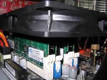

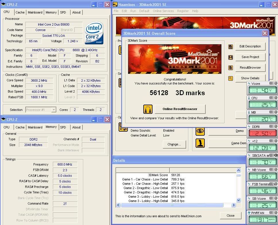

2x1GB teamgroup geprobeerd met 5-5-5-10 timings. 2.45v bios en 2x 92mm fan voor mem.
Afbeeldingslocatie: http://img.photobucket.com/albums/v292/Viss1/IMG_0087.jpg
E6600, commando, 600 5-5-5-10 en stock X1950.
Afbeeldingslocatie: http://img.photobucket.com/albums/v292/Viss1/6005-5-52.jpg
Afbeeldingslocatie: http://img.photobucket.com/albums/v292/Viss1/6005-5-52-1.jpg

Viss schreef op vrijdag 20 april 2007 @ 00:01:
Zoals gewoonlijk erg netjes. #8 en 9 zijn van jou. Er staan nu alleen 600+MHz resultaten in de Top10.
Keep up the good work! d:)b

Nou ja, moeten... Het is aan te raden. Vergelijk het met een autogordel; als je hem omdoet kan het de levensduur verlengen. Doe je dit niet dan loop je een groter risico, zeker bij hoge snelheden.
Enigszins symbolisch, maar precies hetzelfde geldt voor actieve koeling bij geheugen. Bovendien kan het je net die laatste paar MHz'en opleveren. Al met al meer voordelen dan nadelen. :)
Overigens is het maar de vraag of het je zal lukken met slechts 2,7V aangezien OCZ een Vdimm van 2,8V aanraadt op 300MHz.
Ik moet dan maar weer eens achter het stiek aan om een 60er of 80er fan op hun te zetten,ik las wel dat een 300 op 2,7vdimm is te halen, ik ben wat beniewd wat het gaat doen.
