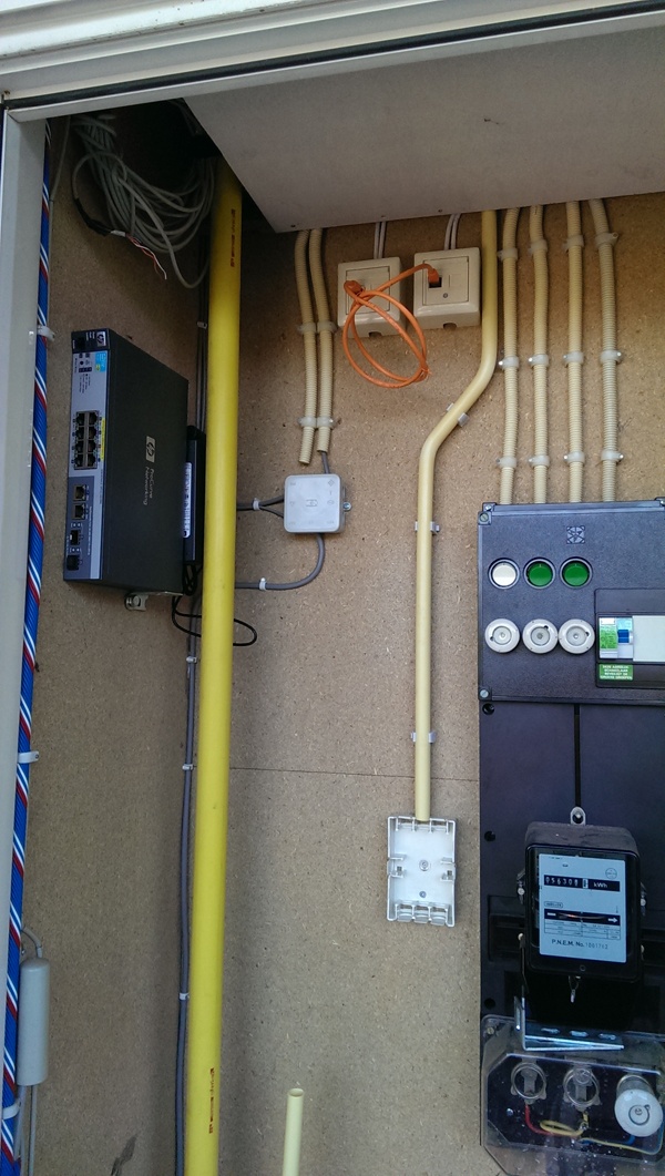

Afgelopen weekend de laatste hand gelegd aan mijn LAN netwerk. Alles van de ISP hangt bij in de kast, de kabels zijn wat gebundeld. Enkel nog een draadgoot voor die kabelbundel, en het is af :)
Afbeeldingslocatie: http://i41.tinypic.com/2s97v9u.jpg
Afbeeldingslocatie: http://i42.tinypic.com/1fb57c.jpg
Heb me even uitgeleefd met het Dymo-machientje. Die rode kabel moest de router bypassen, zodat onze settop-box een IP-adres van de ISP krijgt :)

Linksonder zit zijn modem. Voor IPTV heeft de ontvanger een IP van zijn ISP nodig. Daarvoor loopt het rode kabeltje direct naar het patchpaneel. Ik neem aan dat het apparaatje boven het modem een switch is. Een andere kabel (de groene) loopt naar de Linksys router. Deze zal het internet wel regelen. Vanaf de Linksys loopt nog een kabeltje (vanaf deze stap zit er pas een DHCP server in het netwerk) naar zijn switch. En van de switch naar het patchpaneel naar de wall outlets.
Lijkt moeilijk; maar is vrij simpel.
Linksonder: Modem
Linksboven: Switch
Rechtsboven: Router
Rechtsonder: Coax distributiesysteem? (labels zeggen TV)
Klopt als een bus!
Ik heb nog een oude modem (dus niet zo een all-in-one modem-router-switch-bak) van Telenet. De settop-box moet dmv dat kleine switchje en die rode kabel rechtstreeks op de Telenet-backbone worden aangesloten en dus een speciaal Telenet-adres (10.15x.x.x - 10.19x.x.x denk ik) krijgen.
De rest van de hosts op het LAN is via de grote switch verbonden met de router rechtsboven en krijgen hierdoor een lokaal adres uit de DHCP pool.
WiFi wordt niet vanuit deze kast uitgezonden omdat het signaal niet uit een betonnen kelder geraakt. Ik gebruik voorlopig een Time Capsule en een Airport Express als APs, en dat werkt goed genoeg.

Hierbij de meterkast van mijn nieuwe huis:
Afbeeldingslocatie: http://i44.tinypic.com/eqdvn5.jpg
Afbeeldingslocatie: http://i42.tinypic.com/2qlecxt.jpg
Kabels rechts kunnen nog wat netter en ik moet nog een 0,5m kabel fixen voor het Ziggo modem -> Switch, 0,25m is een beetje kort :-)
Wat kun je zien:
- CAI versterker
- Ziggo modem
- Powerbar van Digitus
- HP Procurve 1810-24G switch
- Digitus patchpanel
  • BlackWhizz

Zo, nog even aan het klussen geweest. Netwerkaansluitingen (2x C6-kabel met C5e jacks) gemaakt naar de studeerkamer. Achteraf gezien niet hoeven boren, ik kon in de hoek van de binnenmuren en kozijnen (meterkast, voordeur en studeerkamer zitten allemaal aan gallerij-zijde) een gaatje prikken in het stucwerk, en de kozijnen als kabelgoot gebruiken. Wat stukjes goot om de kabel heen en het is zo goed als onzichtbaar.
Verder een stopcontact bijgemaakt in de meterkast en een switch geplaatst. De 2 uplink poorten zorgen voor een gigabit-verbinding naar de woonkamer-switch en mijn PC, een 100mb-poort heb ik gebruikt voor de printer waardoor dat nu een echt onafhankelijke netwerkprinter is.
Afbeeldingslocatie: http://tweakers.net/ext/f/6QWeaVHMHT2OcgxiEu0ry4tl/thumb.jpg
Afbeeldingslocatie: http://tweakers.net/ext/f/vq6fo6VFIZozjiOirs7jPH8B/thumb.jpg
Afbeeldingslocatie: http://tweakers.net/ext/f/W5B4sHBN9SjFW0eLMMfeCmHJ/thumb.jpg
Afbeeldingslocatie: http://tweakers.net/ext/f/v81qfpuAaEKCK5QJg39w3Vda/thumb.jpg
Afbeeldingslocatie: http://tweakers.net/ext/f/ScxAz9ZmdgJHyffHEaUqLjEz/thumb.jpg
Precies op tijd klaar, want ik krijg vanmiddag vóór 16:00 (ja vast :+ ) mijn Raspberry Pi geleverd door PostNL.

c0ne schreef op zaterdag 28 september 2013 @ 14:05:
Zo, nog even aan het klussen geweest. [...]
Ziet er goed uit! Ben wel benieuwd, wat is die gele buis die door je meterkast loopt?

Freeaqingme schreef op zaterdag 28 september 2013 @ 14:49:
Zo te zien de gasleiding. Bij appartementen is er 1 buis voor de woonlagen boven elkaar.

The Wizard schreef op zaterdag 28 september 2013 @ 15:13:
Dit, maar hij doet ook dienst als multifunctioneel rangeerpaneel :P
