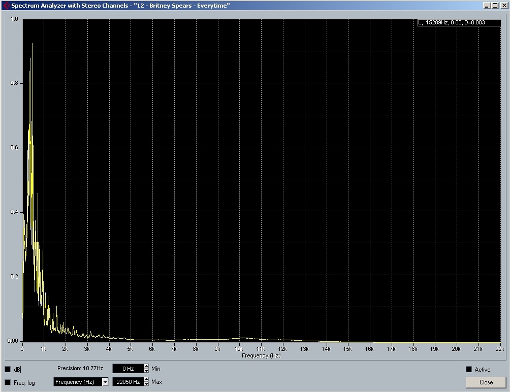

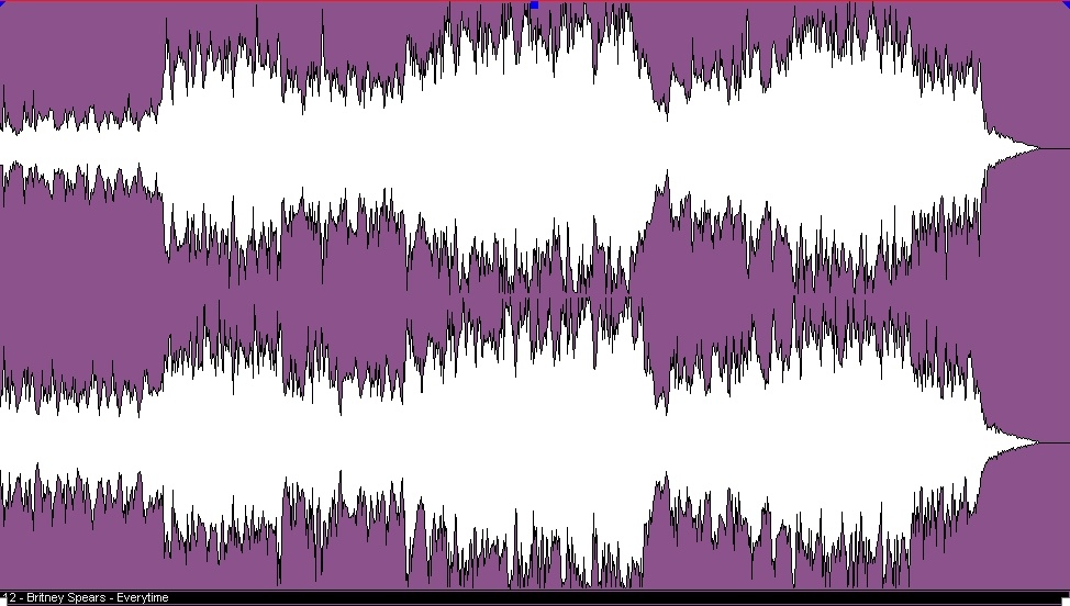

En dan ontbreekt in deze thread natuurlijk nog het commerciele pop-idool van de afgelopen jaren, Britney Spears. Zijnde in het bezit van de albums (god weet waarom :P) vond ik het tijd om deze totaal overmasterde zooi nog eens door te spitten. Verreweg de meeste nummers zijn een grote blokvorm, of hangen daar te dicht tegenaan, zodat er weinig informatie overblijft om een leuke uitspraak over te doen. Geheel volgens verwachting dus... echter, tot mijn grote schrik was er een nummer te vinden op nota bene de laatste CD 'in the Zone', wat nauwelijks het maximale volume haalde, namelijk 'Everytime'. _/-\o_
Dat mevrouw nu niet bepaald de beste zangstem heeft wisten we al, maar met de FFT van 'Everytime' wordt ook duidelijk waar nu precies het probleem zit (of een van de problemen, zo u wilt), er zit echt totaal geen vermogen in dat hoog. Enjoy!
Ik moet er wel nog even bijzeggen dat dit natuurlijk aan de mastering zou kunnen liggen... je hoort echter ook duidelijk dat als Britney omhoog moet met haar stem dat ie dan erg 'dun' wordt. Het zou natuurlijk ook een bewust effect kunnen zijn, hoewel onwaarschijnlijk, maar ik vond het toch nodig mijn eerdere uitspraak iets te nuanceren :)
Afbeeldingslocatie: http://tweakers.net/ext/f/ac68256367a7213ca98694cc4f420472/thumb.jpg
Afbeeldingslocatie: http://tweakers.net/ext/f/fc34c0afb041d9942cb207f813dc7dd4/thumb.jpg
[ Voor 12% gewijzigd door OruBLMsFrl op 27-01-2007 11:04 . Reden: disclaimertje ]
