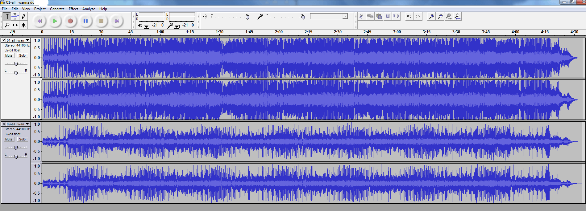

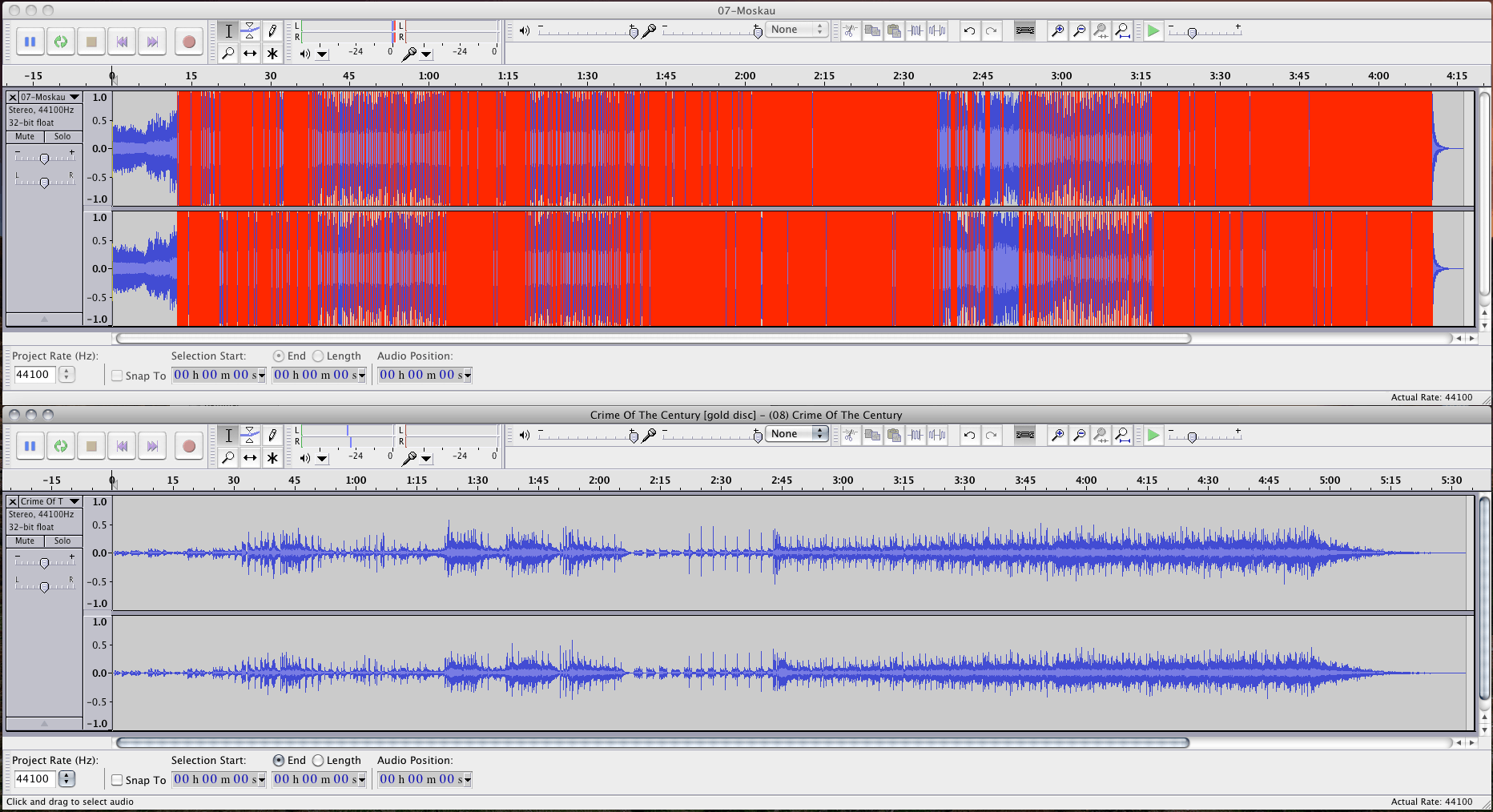

Boven: Rammstein - Moskau
Onder: Supertramp - Crime of the Century (Mobile Fidelity Sound Labs cd)
Als je eerst naar het Supertramp nummer luistert en zonder de volumeknop aan te raken Rammstein op zet, dan hoor je duidelijk wat loudness is :+
Het rode geeft de clipping weer in Audacity. Kun je aanzetten via View > Show Clipping.

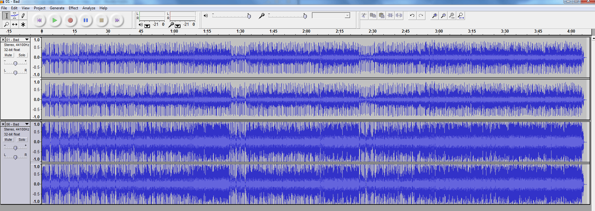

De bovenstaande voorbeelden vind ik allemaal wel meevallen, nadat ik dit nummertje heb gehoord (David Guetta ft. Akon )
Je zou bijna gaan denken dat er iets fout is met audacity (progje) zelf . . .
Afbeeldingslocatie: http://img138.imageshack.us/img138/5475/naamlooslq.jpg
(Vergelijk met een ouder nummertje van cluseau)
Ik neem aan dat we nu wel op een toppunt zitten, want dit heeft echt voor niemand en niks zin.
Het geluidsvolume staat nu doodleuk mee te pompen bij elke bass slag . . . .

hier nog een voorbeeld, sheryl crow - all I wanna do. 2003 en 1993.
Afbeeldingslocatie: http://tweakers.net/ext/f/9EZW3btdG8hzU1OnO2JFLXrv/thumb.png
edit: nog eentje dan
michael jackson - bad, van het originele album (1987) en de greatest hits part 1
Afbeeldingslocatie: http://tweakers.net/ext/f/GT9j1CEuix8SpOi0l8Z1ud06/thumb.png
maar het lijkt haast wel alsof ze enkel het volume opgerekt hebben om het loze bereik op te vullen en daarbij zijn doorgeschoten...

Even een vraagje aan de experts.. Ik heb vandaag iets ontdekt wat me niet zo bevalt.
Ik luister graag af en toe een stukje Katie Melua, simpelweg omdat ik haar stem echt geweldig vind, maar nu blijkt er bij het nummer Nine million bicycles èn What a Wonderful world met Eva Cassidy een soort van clipping op te treden. ik hoor het op mijn dedicated muziek setup (Denon AVR-2105 icm Canton Fonum 501 vloerstaanders) beter dan op mijn pc luidsprekers (Creative T40) , maar op beide bronnen heb ik op precies hetzelfde punt een soort bijgeluid als Katie een scherpe S produceert.. dit zou moeten betekenen dat òf de opname clipt op dat punt of dat zowel mijn Creative T40's als mijn eigen Canton luidsprekers het niet trekken, wat ik wel vreemd zou vinden. zeker gezien de canton's in hun tijd (10-12 jaar geleden) zeker niet low-end waren. ik luister uiteraard op pure-direct mode, dus alle enhancements van mijn Denon worden omzeild.
De bron is trouwens FLAC.
Wat is jullie mening over dit fenomeen , waar denken jullie dat het probleem ligt? zijn hier vaker muziekbestanden van Katie geanalyseerd en zijn daar problemen mee gevonden?
Ik moet zeggen dat de opnames van Katie voor de rest subliem klinken, en heb het ook nog noit eerder gehoord.
Alvast bedankt voor jullie input.
  • Nephalem82
  • Laatst online: 28-11 23:02
Ik heb mezelf maar even gequote. heb de betreffende bestanden door Auditicty gehaald, als leek zijnde, en heb het oversturings-opsporing element aangezet. nu blijken er toch aardig wat rode lijnen in te zitten op de punten waar ik het probleem hoor. dat zou dus betekenen dat er niets met mijn spullen aan de hand is.. op zich fijn om te weten , maar wat doen we eraan? is er een manier om dit op te lossen? of kijken of ik een betere rip kan vinden?
En de belangrijkste vraag, op zich zou mij dit er niet van stoppen om de opnames te beluisteren, maar die punten waar de muziek clipt - is dit gevaarlijk of slecht voor mijn tweeters , omdat het in de hoogte mis gaat? of maakt dat niet uit?
  • Henk007
  • Laatst online: 06-04-2025
S-hiss of sibilance is een hardnekkig probleem in de audio recording business.
Silencing sibilance
Ik ga er vanuit dat bij het masteren de engineer niet nauwkeurig genoeg heeft opgelet. Zelf heb ik het genoemde album ook, binnenkort eens kijken of ik tijd heb er eens wat dieper op in te gaan.
  • Nephalem82
Henk007 schreef op donderdag 20 oktober 2011 @ 12:52:
Silencing sibilance
Ja, ik zit het in de waveform ook terug. je kunt in Audiocity ook afspelen, en *PRECIES* op de punten waar ik het probleem hoor, zijn er rode lijnen of zelfs rode blokken van 2-3 mm achter elkaar. ik weet echter niet of dit aan mijn rip ligt of aan de bron.
Edit : Probleem opgelost. heb een andere FLAC rip gedownload en deze door audiocity gehaald, en niet 1 rode lijn te ontdekken in beide opnames. het probleem lijkt dus niet bij de opname te liggen, maar bij de rip. nu klinken beide nummers ook echt zoals het hoort. genieten met en grote G dus.
Ben nu ook in staat om zelf dit soort problemen op te sporen dankzij audiocity, wat een geweldig programma. je kunt direct FLAC's inladen om te kijken of er een probleem is.
Èèn vraag blijft echter staan , is het afspelen van muziek die clipt slecht voor je luidsprekers?
