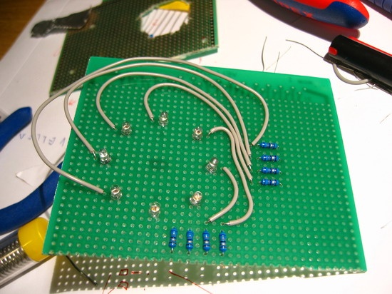

Update: Nog meer LEDjes!
Volgende stap: achter de volumeknop (die nog geen functie heeft, en dat blijft misschien zo) komen acht leds wat de bekende blauwe H/K look op moet leveren.
De originele ledjes heb ik nog op de printplaat zitten maar ik heb er toch voor gekozen om het vanaf scratch zelf te bouwen. Links de originele print, in het midden de VFD (waar ik niets mee kan) en rechts het bordje waar ik mee aan de slag ga.
Afbeeldingslocatie: http://tweakers.net/ext/f/56347d64538f003d63bfe3f5932f777a/full.jpg
Uiteraard deed ik het eerst verkeerd ;) In spiegelbeeld dus (zie bovenste bordje, het gat tussen de leds klopte niet). Dus maar weer opnieuw begonen, en ditmaal eerst solderen en daarna het gat zagen.
Afbeeldingslocatie: http://tweakers.net/ext/f/e043bbda01ef4acf47a65bcb0fe00f06/full.jpg
Even later hebben we acht ledjes, toevallig kwamen de afstanden op het printbordje (hoe heet dat officieel?) mooi overeen met de originele printplaat.
Afbeeldingslocatie: http://tweakers.net/ext/f/c67c049aa4ae8bed72af5d1eb4da5d78/full.jpg
Weerstandjes en draadjes erbij :)
Afbeeldingslocatie: http://tweakers.net/ext/f/dbbdec6fc3fea0406f5fe9a82875d834/full.jpg

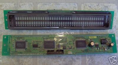

nog even een vraagje, heb je toevallig nog een van deze display's over?? (als je zo'n grafische over hebt, is die ook zééééér welkom!!)
Afbeeldingslocatie: http://tweakers.net/ext/f/4d626815e790eba1429df0a919058d4d/full.gif
Allebei nog, waarvan ik de eerste misschien gesloopt heb ;)
Weet jij hoe je ze moet aansluiten en aansturen dan?
Grafische heb ik niet over, maar ze staan continu op Ebay.

Reinier schreef op maandag 13 november 2006 @ 16:38:
verkoop je de goede misschien?? :9 k kan m goed gebruiken voor een van mijn MOD's :9~

InjecTioN schreef op dinsdag 14 november 2006 @ 08:20:
Voorlopig niet :) Ik heb nog wel andere ideetjes voor die displays.
