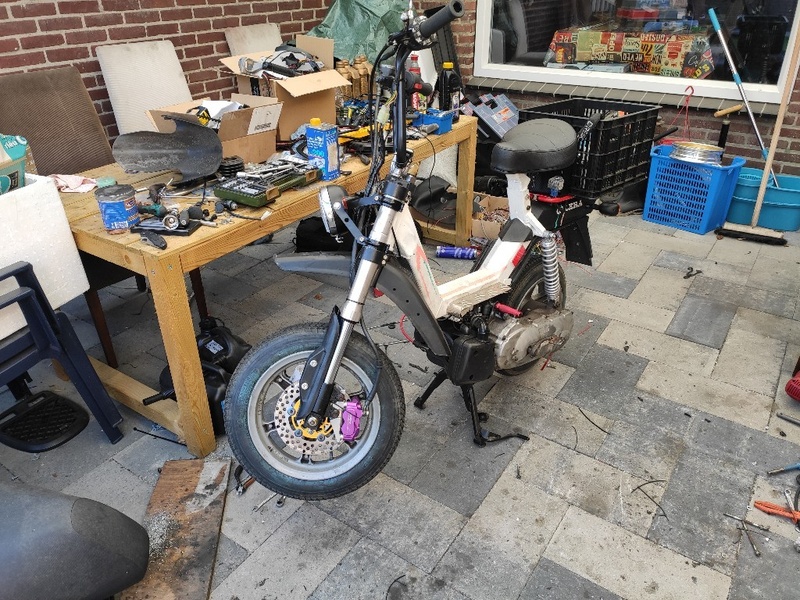

Veel mooier gaat het toch niet meer worden denk ik, alleen nog ff wachten tot mn witte kentekenplaatje binnen is (en grotere poelie + langere v-snaar zodat ie wat langzamer loopt) en dan eens kijken wanneer ie op zn kant ligt.
leeg
  • MrMilco
  • Laatst online: 19-10 12:46
4x2 schreef op donderdag 2 april 2020 @ 17:05:
Leuk karretje geworden. Maar zou je er geen zijplaten in zetten? Zodat je kratjes bier er niet zo makkelijk afvallen? Of ga je alles met spanbanden vast zetten?

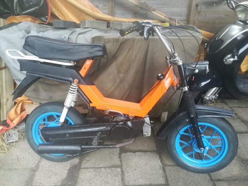

Ik heb toevallig een oude foto terug gevonden. Dit moet ergens in 2000/2001 zijn geweest. Mijn trots als 14 jarige :+ toen verkocht voor 300 gulden o.i.d. terwijl ze een jaar later hetzelfde bedrag in euro's ineens waard waren..
Afbeeldingslocatie: https://i.imgur.com/Hv7HAZK.jpg

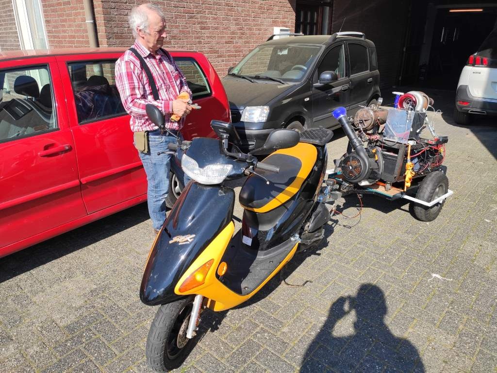

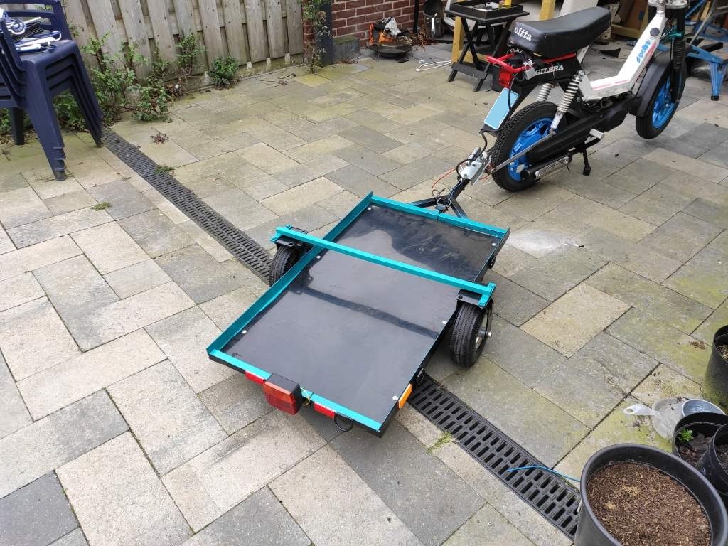

En versie 2.0 van de aanhanger is een feit, nu rijd ie geweldig stabiel :D
Straks even beginnen om ook een trekhaakkogel op de SFX te zetten en dan eens naar mn ouders rijden (15km) om mn fiets op te halen bij wijze van test.

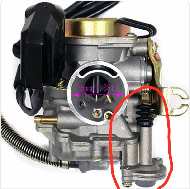

Ff een vraagje aan andere brommer/scooter knutselaars hier:
Ik heb een Vivacity snorscooter staan (nee, niet van mij), die bij koude motor flink inhoudt en dan maximaal 10km/u kan rijden. Als hij warm is rijdt-ie goed en is de topsnelheid ongeveer 28km/u. Het ding is wel van een echte sleutelaar geweest, zag ik al... De draad voor de elektrische choke was doormidden geknipt en met een kroonsteentje weer aan elkaar gemaakt 8)7 Dat heb ik dus nu gerepareerd en inmiddels start de scooter ook weer goed. De bougie (die overigens zwaar antiek was) heb ik gisteren vervangen en daarna 12km gereden, ik ga straks even kijken of ik daar dan nu iets aan kan zien.
Tips zijn welkom :) De reden dat ik niet gewoon een nieuwe choke e.d koop, budget van de eigenaar. Dat is niet al te ruim en ze hebben net flinke onkosten gehad ook. Ik wil het ding dus goed maar cheap voor ze repareren :) Dat is op zichzelf al een uitzondering, aangezien ik eigenlijk helemaal niet meer aan brommers wil werken. Laat staan brommers die niet van mijzelf zijn :P

Ruikt toevallig naar onverbrande benzine ook dan? Wil gewoon niet op toeren komen met een hoop gesputter?
Denk dat hij dan gewoon verzuipt. Als de boel warm is hebben ze daar niet zo'n last meer van.
Draai die mengselschroef maar eens een slag naar buiten. (gewoon 180 of 360 graden, zodat je hem evt nog makkelijk terug kan zetten) Goede kans dat hij dan ook een stuk beter loopt. Misschien is hij ook wel eens opgevoerd geweest, en zit er nog steeds een te grote sproeier in.
Eigenlijk kan je hem dan natuurlijk het best even echt afstellen, maar om even te testen. Weet je hoe het afstellen werkt?
Of het is iets anders, kan wel meer zijn natuurlijk. Anders zou ik denk ik naar de ontsteking kijken, maar als je er al een nieuwe bougie in heb gezet, kan dat het eigenlijk ook niet meer zijn.
Het is misschien wel interessant om de kleur te bekijken, dan kan je ook zien of de afstelling een beetje goed is. Koffie met melk bruin.

Nog ff gekeken, maar inderdaad. De bougie heeft gewoon de juiste kleur, de verbranding is dus goed.
Koud lijkt hij echt 0,0 vermogen te hebben. Komt erg moeizaam van zijn plek gaat dan niet harder dan 10km/u. Voor zover ik kan zien heeft hij al z'n begrenzers gewoon nog, zelfs de unit in het luchtfilterhuis die 'm astma moet bezorgen :P
Stinken naar onverbrande benzine doet-ie dan weer niet echt. Het is gewoon de normale 2takt geur, eigenlijk.

M'n SFX doet dat ook een beetje, hoop gestotter en gesplutter en maximaal 15km/h rijden, maar niet meer dan de eerste 100-200 meter, dan doet ie het gewoon normaal.
Keer de carburateur dr af halen en schoonmaken zou mijn eerste keus zijn als de simpele dingen zoals bougie/luchtfilter ok zijn.

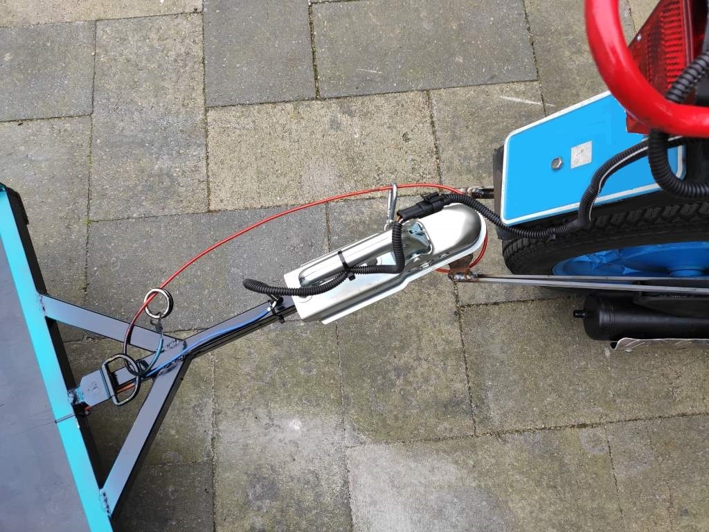

En in ander nieuws, m'n SFX heb ik vanmorgen even provisorisch een trekhaakkogel op gebeund en m'n projectje opgehaald bij mn ouders (15km enkele reis)
Dus nu zijn zowel de citta als de SFX gebruikt om wat zooi die niet in de kofferbak van de auto past naar m'n eigen huis te rijden.Afbeeldingslocatie: https://tweakers.net/i/YRDWBBNKTKKE4XH7NQBgn_oY84k=/800x/filters:strip_icc():strip_exif()/f/image/FpDNkV97Xux4DezOM6z9vkZw.jpg?f=fotoalbum_large
Dat heb ik inderdaad al gedaan. Carb was mooi schoon van binnen, maar toch even de boel doorgeblazen/gespoeld. Ook de choke even uit de carburateur gehad, om te kijken of daar geen vuil tussen zat oid. Maar dat bleek niet het geval te zijn.
Ik denk dat het bij deze scooter wel bijna een kilometer duurt, voor-ie langzaam wakker wordt en dan z'n "vermogen" (motor gewend :+) kan gebruiken. Ergens verdenk ik de choke, maar nadat ik de rotte bedrading gefixed heb start-ie wel veel beter dan-ie eerst deed, en volgens mij is zo'n scooter choke toch vooral een aan-uit dingetje.

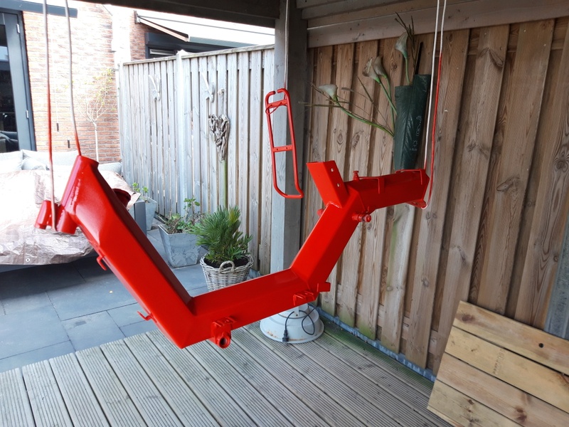

Na zo'n 11 jaar deze Vespa Citta in mijn bezit te hebben toch maar eens begonnen met opknappen. Reed er echt minimaal mee maar kan er geen afstand van doen.
Frame geschuurd, in de primer gezet en afgelakt met 2k blanke lak. Komend weekend de voorvork poten nog even spuiten en dan opnieuw assembleren .

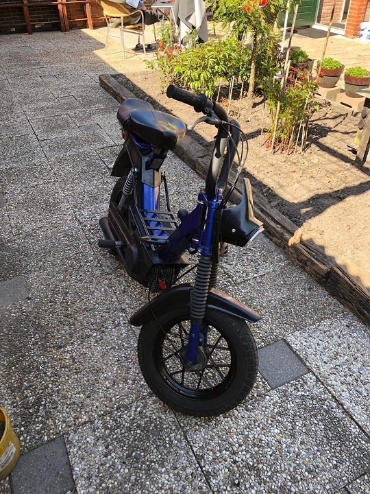

Sinds gister de trotse eigenaar van een relatief nette Citta.
Hij lekt eigenlijk alleen wat bij het benzinekraantje, maar ik zag al dat dit slechts een slangetje is die los zit.
Verder rijdt 'ie prima! tikt de 38 aan op de teller dus genoeg.
Alles werkt ook nog zoals 't moet.
Ik heb 't idee dat de Citta's weer stijgen kwa populairiteit, en ook bij 'normale' mensen
ipv. de gabbers die er vroeger op reden.
Ik heb 't altijd een mooi modelletje gevonden.
Weet iemand hoe ik het onderscheid kan zien tussen een snor en bromcarter?

Goed, lekker bijtijds, maar alles op zn tijd;
MrMilco schreef op vrijdag 3 april 2020 @ 07:36:
Zelf ooit ook het idee gehad voor achter de beta. Alleen dat idee maar over laten waaien, ivm 70cc en ruimtegebrek om de kar neer te zetten. :P
De bierkratten (of wat er dan ook op geknoopt moet worden) zet ik inderdaad met spanbandjes vast, aan iedere zijkant zitten er 2 en rechtsvoor/linksachter zit er ook nog ieder 1.
Zijwandjes heb ik aan zitten denken, maar dan staat het ding veel meer in de weg dan nu.
Maar die kan ik altijd nog even snel maken als ik er een keer mee op vakantie ga.

Goeiemorgen allen,
Ik heb sinds gisteren een nieuwe carburateur op mijn scooter. Het gaat om een chinees model Fosti Retro met GY6 blok. Nadat ik de carburateur had geplaatst bleek dat die hiermee enorm traag was en dit kwam omdat de gasschuif niet volledig omhoog kon door een restrictiemoer die bovenin het bakje zit. Deze helemaal omhooggedraaid zodat de schuif helemaal omhoog kan net als bij mijn oude carburateur. Gereden en hij doet het weer top. Volgende ochtend koude start, scooter start slecht en als die start loopt die enorm laag stationair en valt bij de minste aanraking van de gashendel weer uit. Pas als die een tijdje stationair heeft gedraaid, na vaak uitvallen en weer starten, lukt het om een beetje gas te geven en hierna is alles weer prima.
Ook is het mij opgevallen dat deze carburateur geen klein pompje aan de onderkant van het vlotterbakje heeft.
Iemand die zou kunnen vertellen waardoor dit kan komen?
Groetjes!
  • WEBGAMING
  • Registratie: Oktober 2017
  • Laatst online: 28-10 12:53
Afstelling van de choke?
Pompje? Aan de carburateur?
[ Voor 24% gewijzigd door WEBGAMING op 12-05-2020 16:51 ]
Dit pompje heeft de nieuwe carburateur niet.
Choke kan je niet afstellen, is elektrisch en deze is ook nieuw.

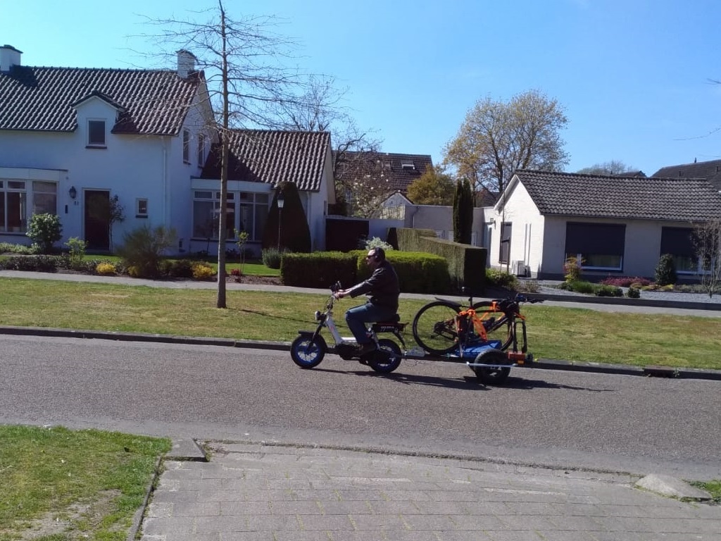

Zaterdag besloten om m'n citta bij een maat van me te stallen zodat ik daar iets heb staan om een ijsje te halen in de stad (1st world problems..)
Naja, wat zijn de opties om het ding daar te krijgen:
- Rijden en me terug laten brengen / OV -> Blegh, inefficient
- Uit elkaar schroeven en in de kofferbak van mn eigen auto gooien -> Teveel werk en stinkt
- Auto + aanhanger van mn ouders lenen en daarmee afgooien -> Niet zelfstandig genoeg
- Op de brommeraanhanger knopen en achter de SFX hangen -> Yep, mooie besteding van een zondag met mooi weer
Afbeeldingslocatie: http://harriespoor.nl/SFX50/SFX12.jpg
Van Weert naar Liempde, 60km enkel met 29km/h :X
Met die Citta op een ongeveerde aanhanger wilde je op sommige fietspaden ook niet harder dan 20-25km/h
Op de terugweg met lege aanhanger (om een uur of 8 's avonds) heb ik de begrenzer even losgetrokken, toen ging het wat vlotter O-)

  • 4x2
4x2
lộn xộn quá
Afbeeldingslocatie: http://harriespoor.nl/Citta/Citta32.jpg
Die zijn dr vast niet al teveel, citta's met een USD vork er in gebeund :+

  • 4x2
4x2
lộn xộn quá
En nu zit er zelfs een voorwiel van een Yamaha Jog R in, samen met een 4-zuiger radiale remklauw.
Afbeeldingslocatie: http://harriespoor.nl/Citta/Citta34.jpg
Tevens de pitbike kroonplaten wat aangepast zodat de balhoofdpen van de Citta er in past (pitbike pen was dunner en het kwam niet echt super uit met de balhoofdlagers, nu is de hele ellende wat beter af te stellen)
Afbeeldingslocatie: http://harriespoor.nl/Citta/Citta35.jpg

  • 4x2
4x2
lộn xộn quá
Beunen is en blijft fantastisch :+
Afbeeldingslocatie: http://harriespoor.nl/Citta/Citta41.jpg
Afbeeldingslocatie: http://harriespoor.nl/Citta/Citta43.jpg

  • Destruction
  • Laatst online: 08-10 14:26
Destruction
(ex-)Automonteur
Dan te bedenken dat die Citta een half jaar geleden er nog zo uit zag:
Afbeeldingslocatie: https://tweakers.net/i/Vh-6drtquG9POP-PiUBIfwGCMkw=/full-fit-in/4920x3264/filters:max_bytes(3145728):no_upscale():strip_icc():fill(white):strip_exif()/f/image/7mMgp2UQvMtNCoiAxSgksw9p.jpg?f=user_large
Volgens mij is ondertussen alleen het kenteken niet veranderd :P
  • 4x2
4x2
lộn xộn quá
Bagagerekje, achterspatbord en voorspatbord zijn nog hetzelfde :p

  • 4x2
4x2
lộn xộn quá
Yup, doet het, nu nog zorgen dat ie niet harder dan ~32 gaat (en hij loopt nog als een koffiemolen, koppeling is sowieso gaar)
Knipperlichtjes nog dr op, fatsoenlijk(er) contactslot en de Tomos uitlaat pas beunen ipv die enorme schoorsteen die er nu op zit.
Maar ondanks alles rijd het al 1000000x fijner dan dat originele citta blok :D
(owja, de wielbasis is ook ruim 5cm korter geworden)

  • 4x2
4x2
lộn xộn quá
Afbeeldingslocatie: https://tweakers.net/i/4_zvnSpklUge0S0CQ4fCugBWpVU=/800x/filters:strip_icc():strip_exif()/f/image/XWzHWnY3GRox4JHGntEpiCvj.jpg?f=fotoalbum_large
M'n vriendin is zoooooooo blij met me, maar een ergonomische werkhoogte is ook wat waard :+

  • 038Robijno
  • Laatst online: 31-03-2025
Ik heb een vraag die jullie hopelijk kunnen beantwoorden..
Ik heb sinds 2 weken een nieuwe Sym Fiddle 2 gekocht, en die meteen naar 34 km/h laten opvoeren.
Nu valt het op dat, bij een warme motor de (snor)scooter inhoud bij diverse snelheden.
Dealer wist niet zo snel waar het aan kon liggen en met afstellen was het ook niet verholpen.
Wat zou de oorzaak kunnen zijn?
  • BdK9001
BdK9001
Kalm aan en rap een beetje
@038Robijno Hoeveel km heb je er al opzitten nu? En wat staat er in de handleiding over het inrijdproces? Meestal wordt aangeraden om de eerste 200-500km bijzonder rustig aan te doen en daarna nog eens 500-1000km niet constant plankgas te rijden.
Gebeurt het altijd bij dezelfde snelheden/gasstand?
Als ie nieuw-nieuw is zou het gewoon kunnen komen doordat je nog aan het inrijden bent. De boel wordt dan (veel) warmer dan normaal en kan door de extra uitzetting meer wrijving geven. De FS1 doet dat ook als ik een verder/harder ga op met inrijdrondje maak dan de keer ervoor. Vanwege de bizar kleine koelvinnen op een FS1 is het in het bijzonder zaak om voorzichtig in te rijden. Zal bij modern spul minder een rol spelen, maar rijd 'm in ieder geval altijd rustig warm en ga niet aan het gas sjorren als 'ie begint in te houden

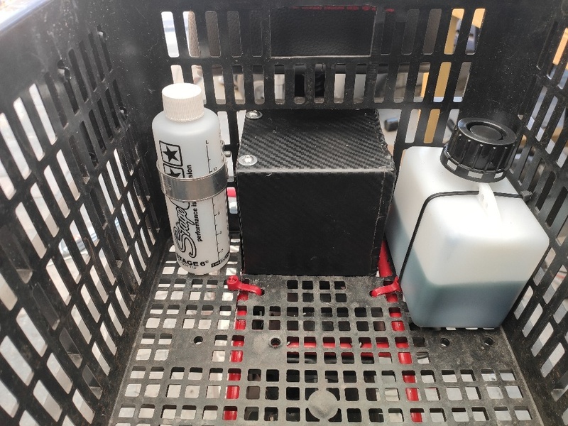

Afbeeldingslocatie: https://tweakers.net/i/FMkOuSW3NUL8bFy-fkTQARsu_GE=/800x/filters:strip_icc():strip_exif()/f/image/27TNPb1omeLrSQg2F5ZP0tfs.jpg?f=fotoalbum_large
Ok, het is geen pre-mix installatie, maar iig kan ik nu gewoon makkelijk m'n eigen mengsmering aanmaken.
Had het pompje dr af gehaald omdat ze blijkbaar nog wel eens problemen gaven bij Minarelli en deze allerlei tekenen had dat ie daar ook mee bezig was (carburateur vol met olie, 1-weg klepje kapot enz)
Aan het olietankje zit een kraantje, daarmee kan ik mooi dat mengflesje vol laten lopen, ideaal.
En gisteren ook nog 2 flessen aardbeienolie binnen gekregen, dus binnenkort ruiken al m'n 2-takten heerlijk :D

Ik heb zelf een dop van een bus remmenreiniger gebruikt, past precies de hoeveelheid olie in die ik nodig heb voor 5 liter benzine. (volle jerrycan)
Dopje, jerrycan en olie zitten in de buddy. (maar die heb jij natuurlijk niet)
