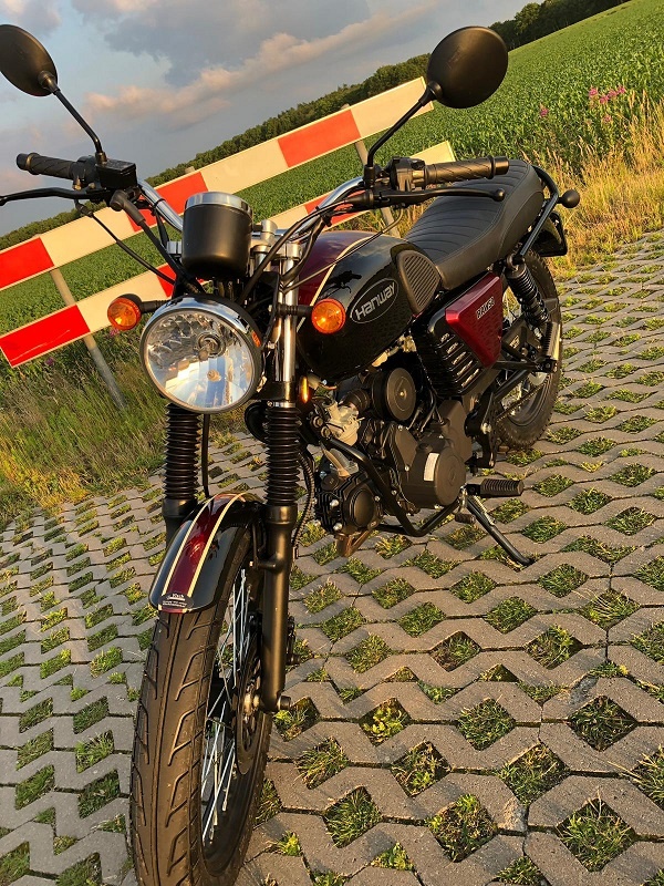

Kogel is door de kerk.. vandaag een Hanway Raw 50 besteld in zwart/rood.
Afbeeldingslocatie: https://tweakers.net/ext/f/RWCJZxt8R30DXnrfj7Jd47wL/full.jpg
De dax wordt als alles goed gaat maandag opgehaald door de nieuwe eigenaar.
En dan lekker rondtuffen op mm nieuwe euro4 cruiser :) :) :)
*edit* hij is binnen, enkele foto's :P
nu nog volledig standard, maar de 55km cdi is onderweg.

Ik kwam erachter dat ik nooit het afgeronde resultaat hier hebt gepost.
Voor degene die het niet hebben gevolgd. Het is een omgebouwde puch z-one, maar het enige originele onderdeel is het (aangepaste) frame. De rest is allemaal zelf in elkaar gezet/gelast/gebeund.
De wielen zijn handgespaakte (dikke 11 RVS spaken) in een 17" velg.
Alle onderdelen zijn gepoedercoat en de tank is voorzien van een gespoten logo (zelf gedaan) en afgelakt.
Er zijn nog een paar dingetjes die gefintuned moeten worden. Ik heb nog een kettingrandje liggen, de kabels moeten nog even gebundeld worden (+ kleine fix voor achterlicht icm groot licht die niet werkt), wellicht wil ik de koppeling nog verlichten voor meer trekkracht onderin. Visueel gezien is hij iig nu zo goed als klaar.
Afbeeldingslocatie: https://tweakers.net/ext/f/UVjPEPe3el0pzNMWJQKFfJds/full.jpg
Afbeeldingslocatie: https://tweakers.net/ext/f/MeDbAdPB2F8vtR4ElJELheJp/full.jpg
[ Voor 47% gewijzigd door s0ulmaster op 30-09-2019 15:08 ]
