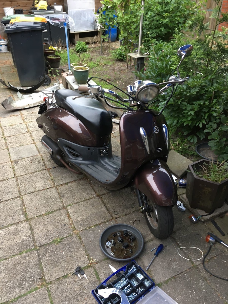

Trouwens nog wel iets geks.. ik heb dus een ander blok onder m'n dax gezet destijds, en een nieuwe bobine/kabel etc.
Maar de nieuwe bougiedop aan die bobine/kabel zit heel losjes op m'n bougie, alsof de bougie te dun/smal is..
Moet hier een andere bougie in? of moet er iets van een adaptertje op de bougie?
Schrok nogal gister toen ineens de motor uitviel.. kabeltje was van de bougie getrild..

Kalm aan en rap een beetje
Bij mijn weten worden nieuwe bougie's geleverd met een soort adaptertje op de aansluiting geschroefd.
Bij m'n zwarte Jet bleek dat verloopje veel te dik, dus ik heb met een puntbektang de aansluiting in de dop wat verder dichtgeknepen. Werkte ook :*)
Kalm aan! En rap een beetje!
op de sym cello heb ik er een bougiedop van een GX200 honda op gezet toen ik de dop die er op zet kapot trok.. daarvoor moet het verloopje blijven zitten.

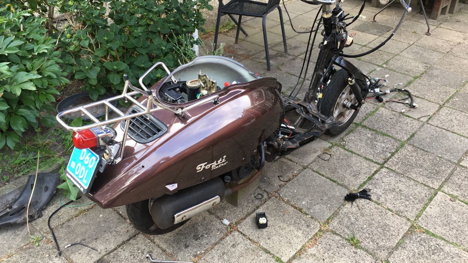

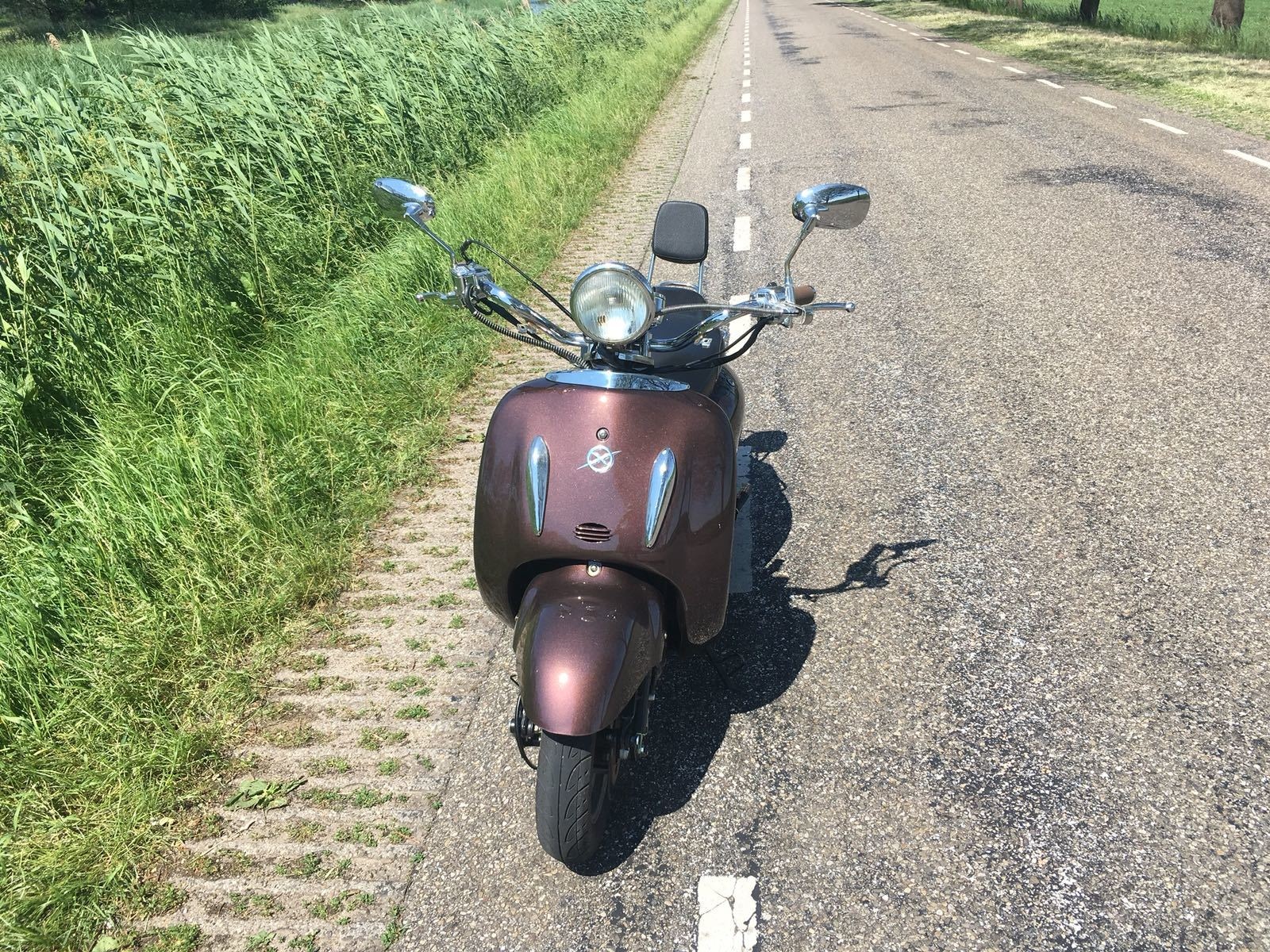

Nieuwe kapjes zijn binnen! toch voor koffiebruin gegaan, ipv. lichtblauw, omdat m'n vriendin licht-blauw nichterig vindt ;) >:) :>
Afbeeldingslocatie: https://tweakers.net/ext/f/1TMAo7nGFLjmOa9bwUaGmfHa/thumb.jpg
Afbeeldingslocatie: https://tweakers.net/ext/f/Hk0AujjFntTbIbV1u6ZHSj7J/thumb.jpg
Tevens dus de slime in de achterband toegepast.. hij blijft weer netjes hard!
Ook een nieuw dashboard gemonteerd, en de kilometertellerkabel er netjes in, maar hij doet 't niet :'(
lampjes branden wel netjes, maar snelheidswijzer zelf doet niks, terwijl de kabel wel draait.. zijn hier verschillende aansluittypes in? of zou ie kapot zijn.

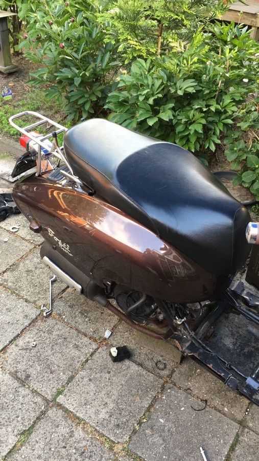

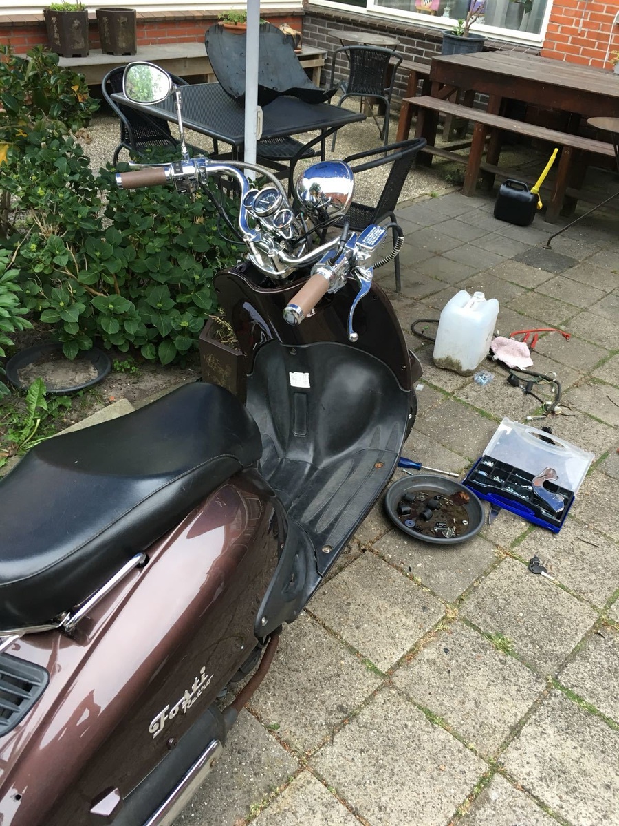

Nop, heb maar een nieuwe kabel besteld.. alle kapjes zitten er inmiddels op, behalve het sierchroom onder het stuur, en de sier achterbumper.
Afbeeldingslocatie: https://tweakers.net/ext/f/48XIuLfRGQa6tLN0N4OWT9Ca/thumb.jpg
Afbeeldingslocatie: https://tweakers.net/ext/f/3OMGrjJ1X2VoGJRs3tiziCgI/thumb.jpg
Echt chinese troep als je eerlijk bent, het is allemaal harstikke dun, en kwetsbaar, die vloer/been kappen monteren is echt hondenwerk, 1x niet opletten en je breekt een kliksysteem oid.
was ik gister even een stukje rijden, ineens begint hij te stotteren, wordt langzaam steeds erger, en viel toen helemaal uit. start motor gaat nog wel rond, maar hij slaat niet meer aan.. dus het projectje is nog niet af :+
stiekem is het ook wel leuk, want als ie af is, heb ik niks meer te doen 8)

Zie dat de tank snachts leeggelopen is via carb de luchtfilter uit, denk vlotter issue of vlotternaald, jammer dat dat gebeurd als net alle kappen erop zitten 😱

@mvz Kun je niet gewoon bij de carb als alleen het zadel er af is?

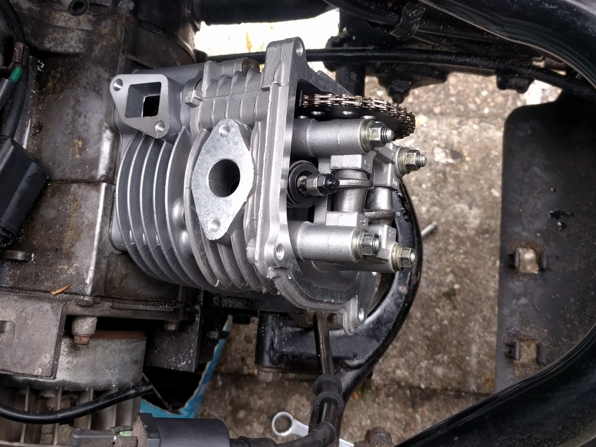

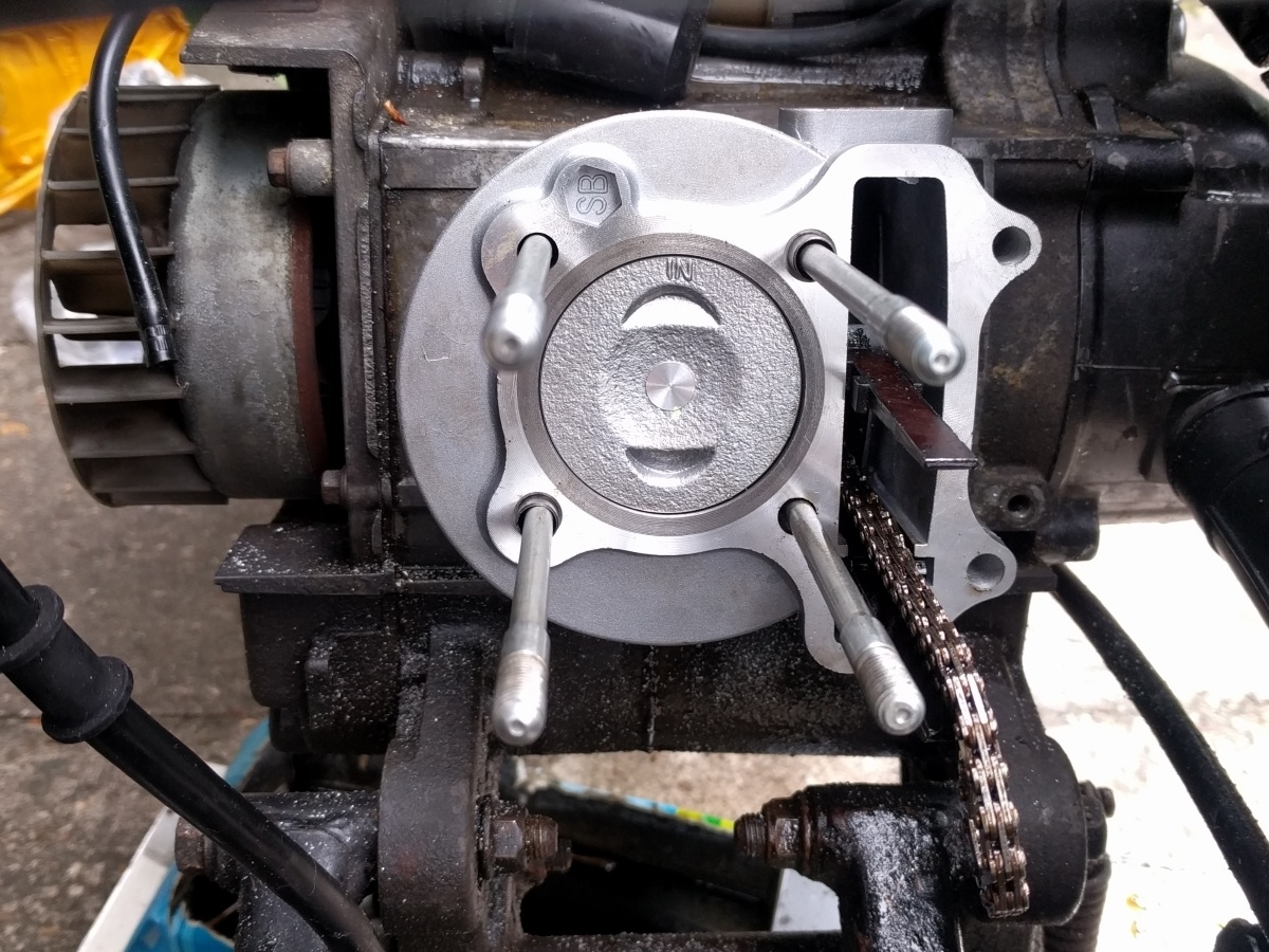

Zo project Orbit 83cc is geslaagd 8)
Het was wel een flinke klus om de boel netjes uitgeraspt te krijgen, maar alles zit netjes op z'n plek.
Afbeeldingslocatie: https://tweakers.net/ext/f/hzdzerPKdaMu3SMnLcPH3RXN/medium.jpg Afbeeldingslocatie: https://tweakers.net/ext/f/Pzio6meGMpKg9dyql4jAxnzQ/medium.jpg
Ik had de oude olie bij het begin van de vorige poging al afgetapt, dit is de olie (1 liter) waarmee ik het blok heb gespoeld om eventuele metaalschaafsels er uit te halen. Was goed goor, want meer dan een paar mm kun je er niet in kijken...
Afbeeldingslocatie: https://tweakers.net/ext/f/L8yvmzG2x8tBbU5Ead0IEQid/medium.jpg
Mengselschroef stond af-fabriek blijkbaar redelijk goed, na 2x 10 seconden doorstarten sloeg ie aan en alle pogingen daarna ook:
Inmiddels zit alles weer in elkaar en heb ik een proefrondje van 10km gereden. Het verschil is zeker merkbaar, er zit enorm veel trekkracht in en het gas hoeft eigenlijk niet verder dan half open om relaxt naar de 45 te trekken. Waarschijnlijk kunnen er nu een stuk zwaardere rollen in, bij het optrekken komt ie hoger in z'n toeren dan nodig. Ah well, eerst maar eens netjes 100 km rustig aan doen :)

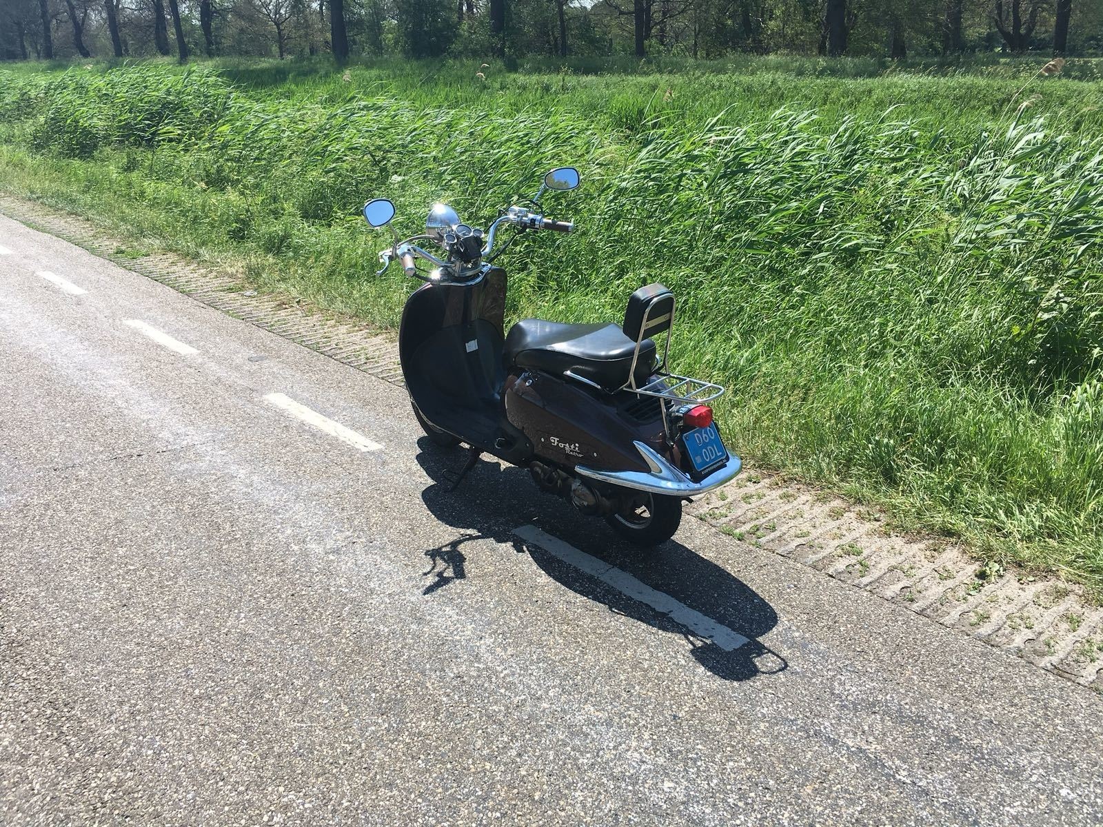

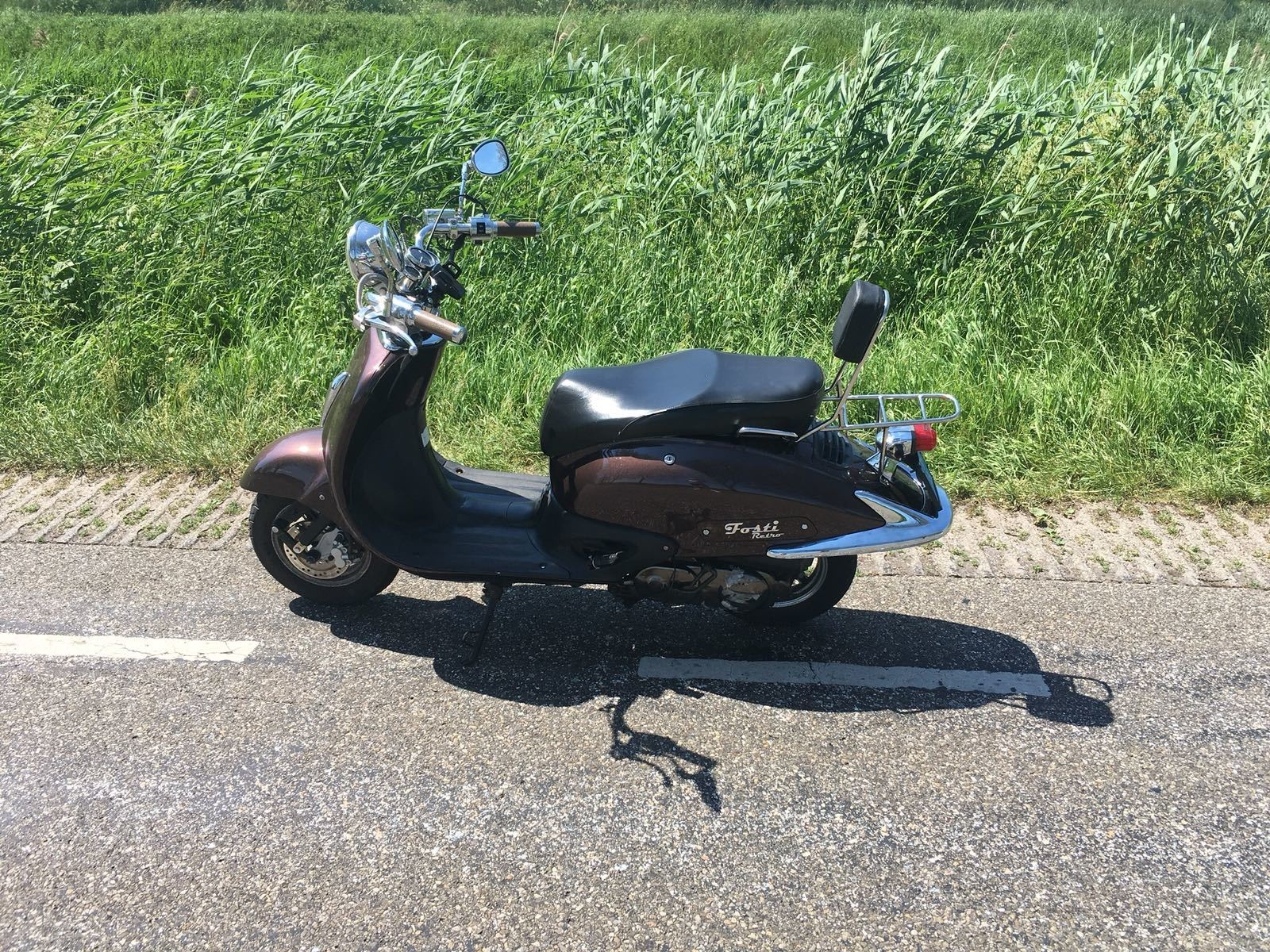

Eindelijk de scoot weer aan de loop! kon gelukkig van boven net goed genoeg bij de carb om de vlotterbak eraf te schroeven en alles eens goed schoon te maken. Tussen de vlotternaald en de carb zat troep, dus hij sloot niet af.
gelijk even een stukje getoured vanmiddag, heerlijk zo zonder helm voor de verandering. Zoals te zien, geheel knipperlicht-loos voor de extra stroomlijn :9 :o

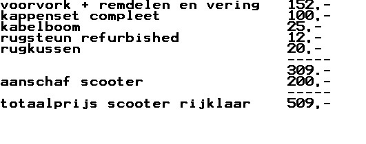

Eindelijk de achterbumper, rugsteuntje, kussentje, en afdekkapje onder het stuur binnen!
Gelijk gemonteerd, dus nu issie klaar! :)
Gelijk maar even een heel stuk gereden met vriendinlief achterop, maar je merkt wel dat deze scootertjes niet echt gemaakt zijn op 2 personen.. ik zelf met 98kg, en vriendin met 60kg.. en we zaten regelmatig door de maximale veerweg heen.. :> :P het motortje kan het verder wel prima aan.
Afbeeldingslocatie: https://tweakers.net/ext/f/YXXLuNR96ZbfcSPb8pogjdiU/thumb.jpg
Afbeeldingslocatie: https://tweakers.net/ext/f/QEeVeoMdTP9gii0cglgBTZd6/thumb.jpg
Afbeeldingslocatie: https://tweakers.net/ext/f/voEqmJdYPK23WIGcpGgtJxhX/thumb.jpg
en de totale kosten:
Afbeeldingslocatie: https://tweakers.net/ext/f/zKnBCJwtNUmX7ubXKIi6n30x/thumb.jpg
normaal koop je van dit totaalbedrag eentje waar nog van alles aan gefixed moet worden. 8)

Ik heb hier wat foto's bij mijn verhaal: https://imgur.com/a/JJDtz1q
Ik hoor graag jullie meningen en tips. :)
edit: cilinder, niet uitlaat.
Deze uitlaat er weer aan plakken heeft weinig zin denk ik. Is helemaal doorgeroest en dan is het gewoon wachten tot het weer breekt. De makkelijkste optie is dan toch je cilinder vervangen en een nieuwe uitlaat erop. De goedkoopste optie is om alle resten van de oude uitlaat van je cilinder weg te slijpen, nieuwe uitlaat kopen en die er weer op lassen. Allebei niet heel makkelijk.
Als tijdelijke oplossing zou je inderdaad wel van dan gun gum eromheen kunnen smeren, maar met dat spul blijf je bezig.
  • dehardstyler
  • Laatst online: 06-10 14:46
gfhoihoi72 schreef op dinsdag 5 juni 2018 @ 12:08:
Bedankt voor je antwoord, daar had ik mezelf al een beetje op voorbereid. Een nieuwe cilinder zorgt er wel gelijk voor dat het opgelost is, dus dat is inderdaad beter dan. Nog tips om te ontdekken welke cilinder ik nodig heb? Waar ik naar moet kijken etc. Ik heb verstand van computers, maar van scooters helaas niet zoveel... :)
