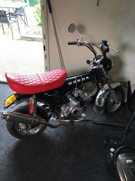

Vandaag ff nieuwe velgjes gehaald in zwolle.. toch wel fijn dat je zelf je bandenwissels kan doen omdat het velghelften zijn..
Afbeeldingslocatie: https://tweakers.net/ext/f/0x5e57gwdz5TJ2mxD2ESzVpU/thumb.jpg
aluminium velgjes, met 110/80-10 voor, en 130/70-10 Michelin S1 achter.
Afbeeldingslocatie: https://tweakers.net/ext/f/SuhZRQi3CBL333Aj8A8sJnvs/thumb.jpg
Ook gelijk in stijl een rode remklauw erop monteren, en een kleiner ATW, zit nu op 17 voor en 36 achter, en het rijdt heerlijk. :)
Wat is dat winkeltje in zwolle een heerlijk snoepwinkeltje, er stond zooo veel leuks daar. 8)

@mvz Staat m goed! 8)

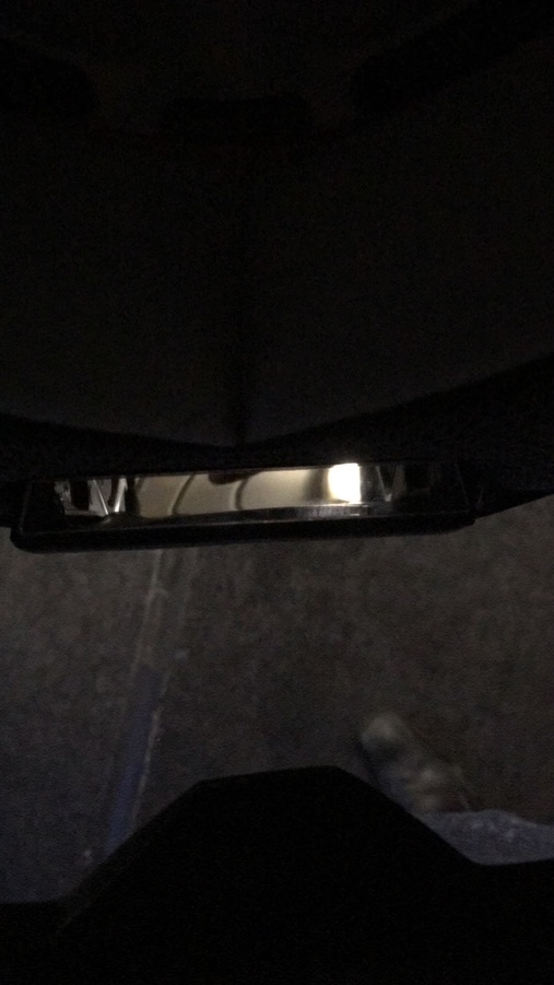

@mvz Dat ziet er netjes uit.. nog nooit klachten gehad over hoek van je kenteken plaat eigenlijk? :-)
Afbeeldingslocatie: https://i.imgur.com/13YOiq0.jpg
Origineel nog links.. Chinese Ebay replacement rechts
ik vind t nog best goed staan!
en slechts 20x zo goedkoop als de originele die er op horen :X :+

Nee de hoek was goed, agent keek nog wel ff op mn achterlamp wel reflecteerde, maar de 110cc of iets is niks over gezegd.
Wel gaf die agent aan dat ik nog een spiegel links, en aan beide zijkanten een amber reflector moest hebben.. liet me zonder wok doorrijden.. :) :) :) :)
Al die punten gelijk opgepakt, spiegel en reflectoren dus ook gedaan vandaag.

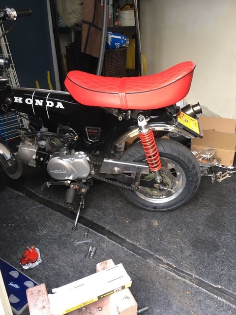

Vandaag de remklauw vervangen, origineel was goudkleurig, voor een rode.
halve middag ben ik bezig met pompen, en ontluchten van de remmen.. maar het niveau zakte maar niet in het reservoir.. kijk ik uiteindelijk nog eens goed, bleek dat ik de vloeistof in het rubberen afsluitertje gegoten had, ipv in het reservoir zelf.. dus rubbertje verwijderen, reservoir vullen en binnen 10 minuten was de boel ontlucht.. 8)7 8)7
Afbeeldingslocatie: https://tweakers.net/ext/f/TCIC3dpCpYZSPsqaaCwkmlg3/thumb.jpg
Nu de voorvelg nog vervangen, maar ik heb geen idee hoe ik dat ga doen.. heb geen stander of manier om de fiets met het wiel van de grond neer te zetten.. voor vanavond is het wel ff prima zo :9

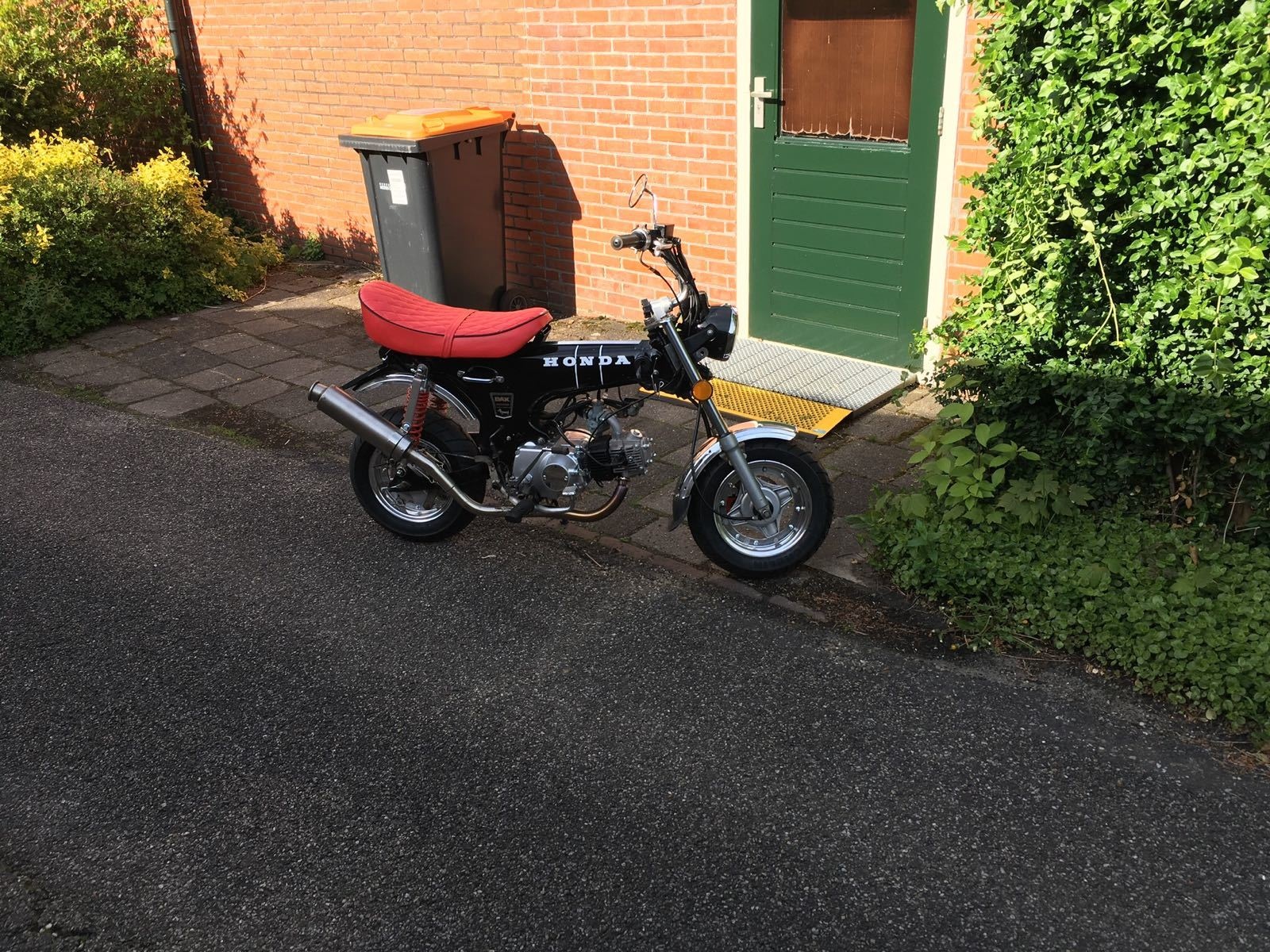

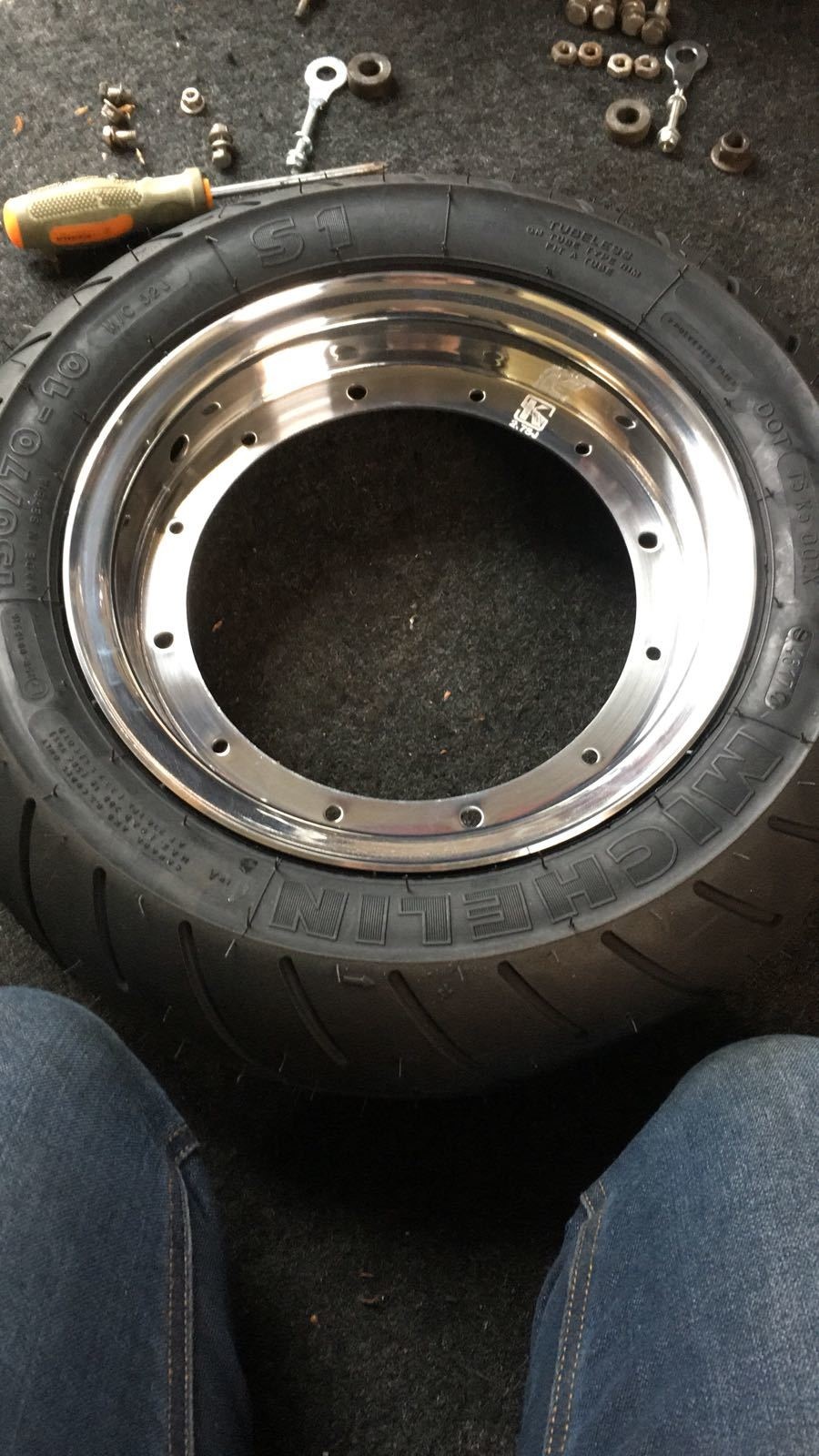

Nou het is gelukt om het voorwiel te vervangen :P
Met een vouwkrat de boel opgetild/steund. Wel jammer, bij het aandraaien van de boutjes door de 2 velghelften brak er 1 af.. dus daar zit nu een oud boutje in.. maarja wie ziet dat :o
Afbeeldingslocatie: https://tweakers.net/ext/f/2RtDPTpydlBBd7FG2BTB9YUl/thumb.jpg
Moest wel wennen, de 't voorwiel blokkeerde al een paar keer tijdens remtesten bij lage snelheid.. bandje moet nog even ingereden worden denk ik :>
Wel het apparaat op een dyno gehad, waarbij ik op 7PK@7500RPM uitkwam, en 102km/h
Niet gek lijkt me >:)

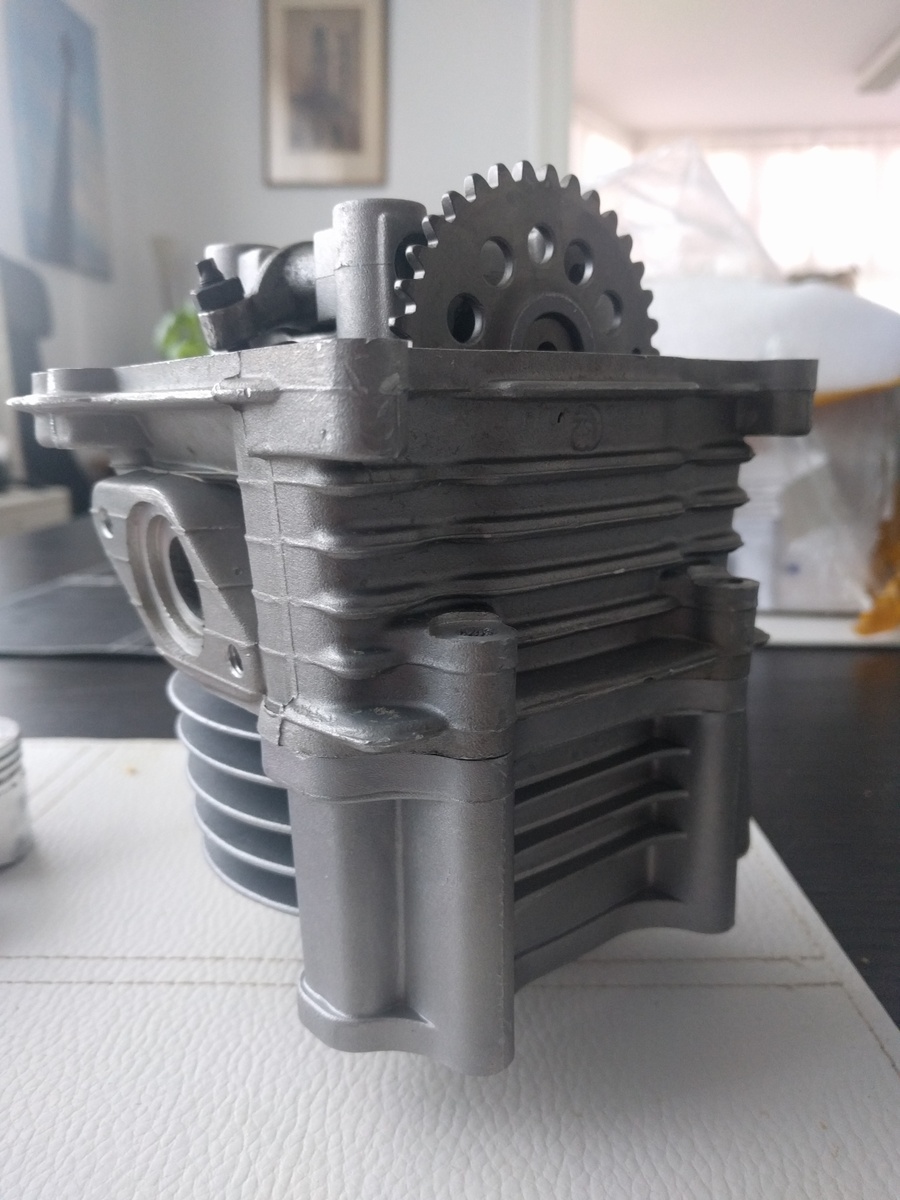

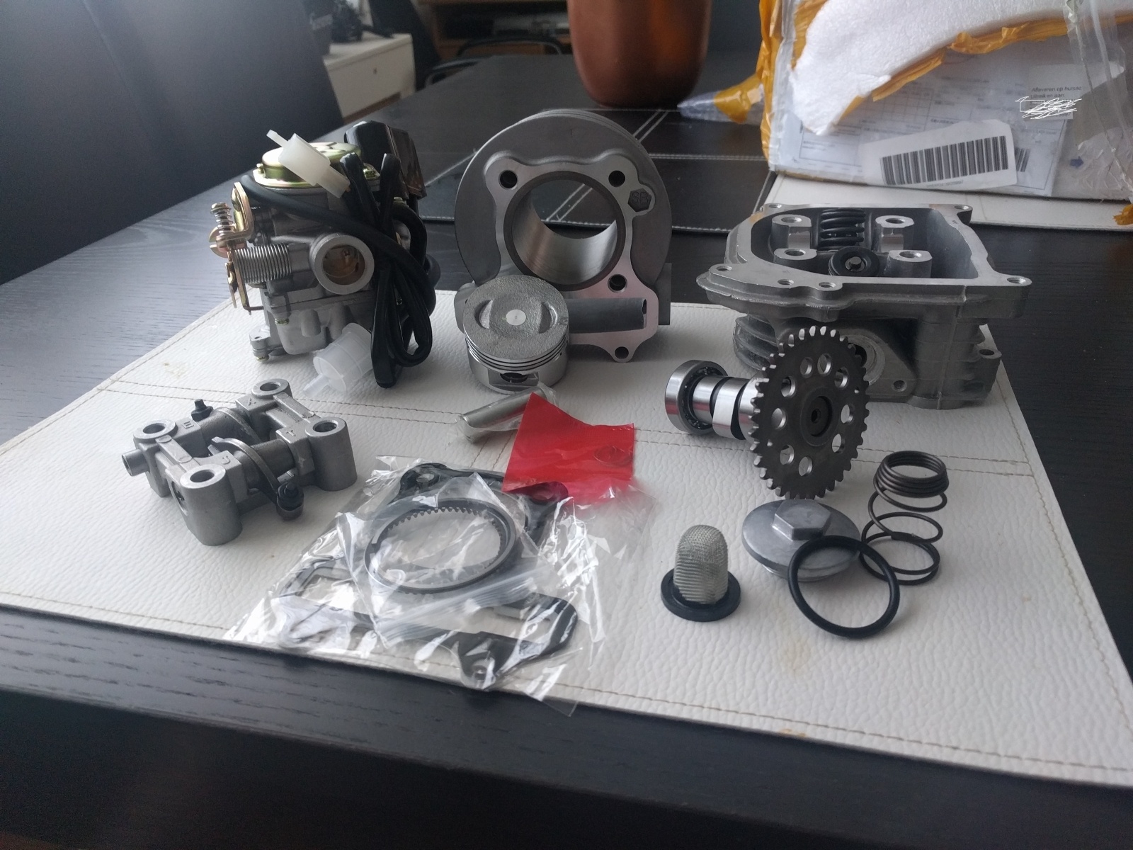

Zoals beloofd:
83cc kit
Afbeeldingslocatie: https://tweakers.net/ext/f/xeo8qbqCMT7ahNipZlwL8Dtc/thumb.jpgAfbeeldingslocatie: https://tweakers.net/ext/f/lbgRkPIPYa6xLtOt0Up4OiBL/thumb.jpgAfbeeldingslocatie: https://tweakers.net/ext/f/7RGReIInkbeSVgIjt3TasGI8/thumb.jpg

Dat ziet er nog best aardig uit op de foto's :-)
404 Signature not found
sow... ik heb helaas nog niet besteld... maar ben stiekum wel een beetje jaloers... Mooi setje!
Bekende carburateur ook...

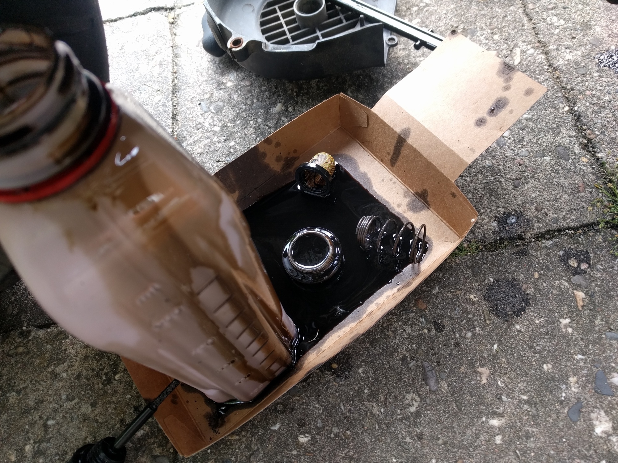

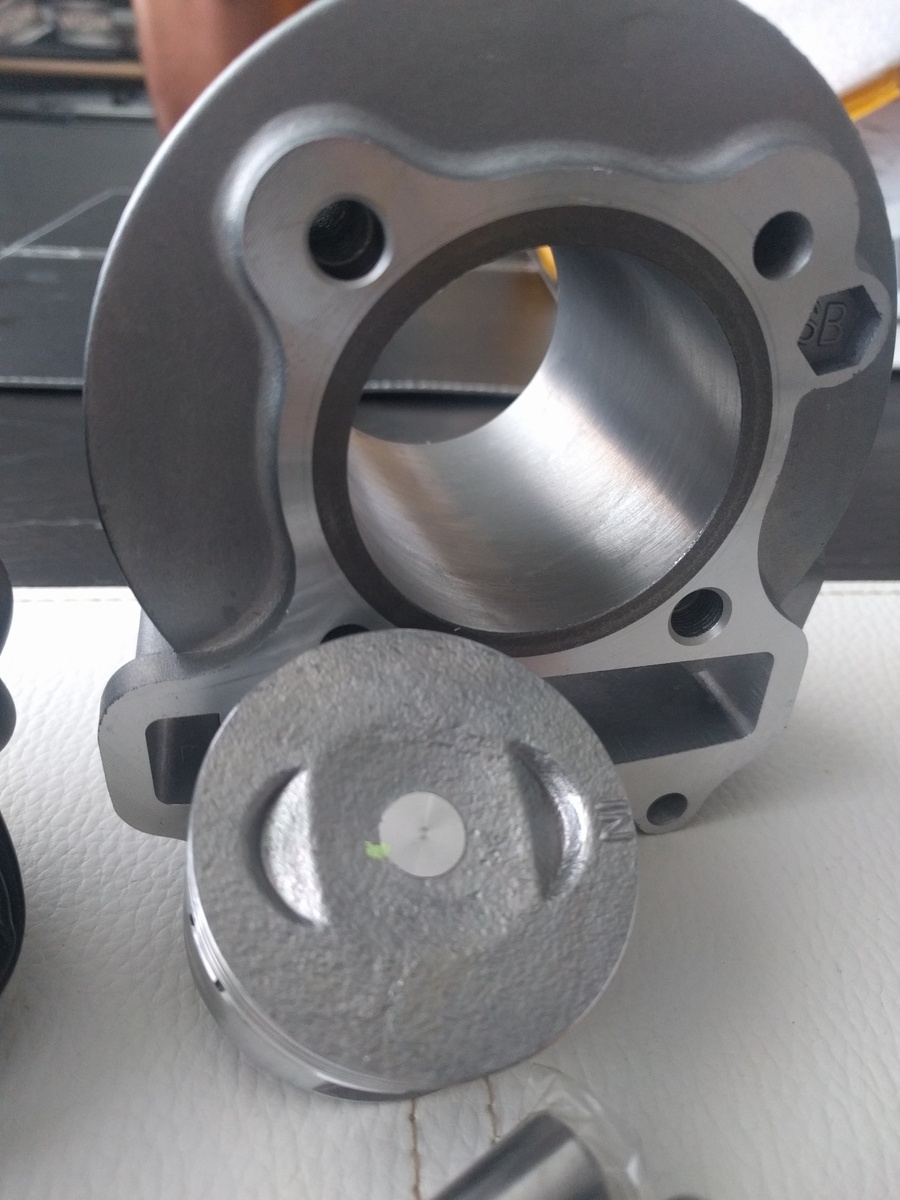

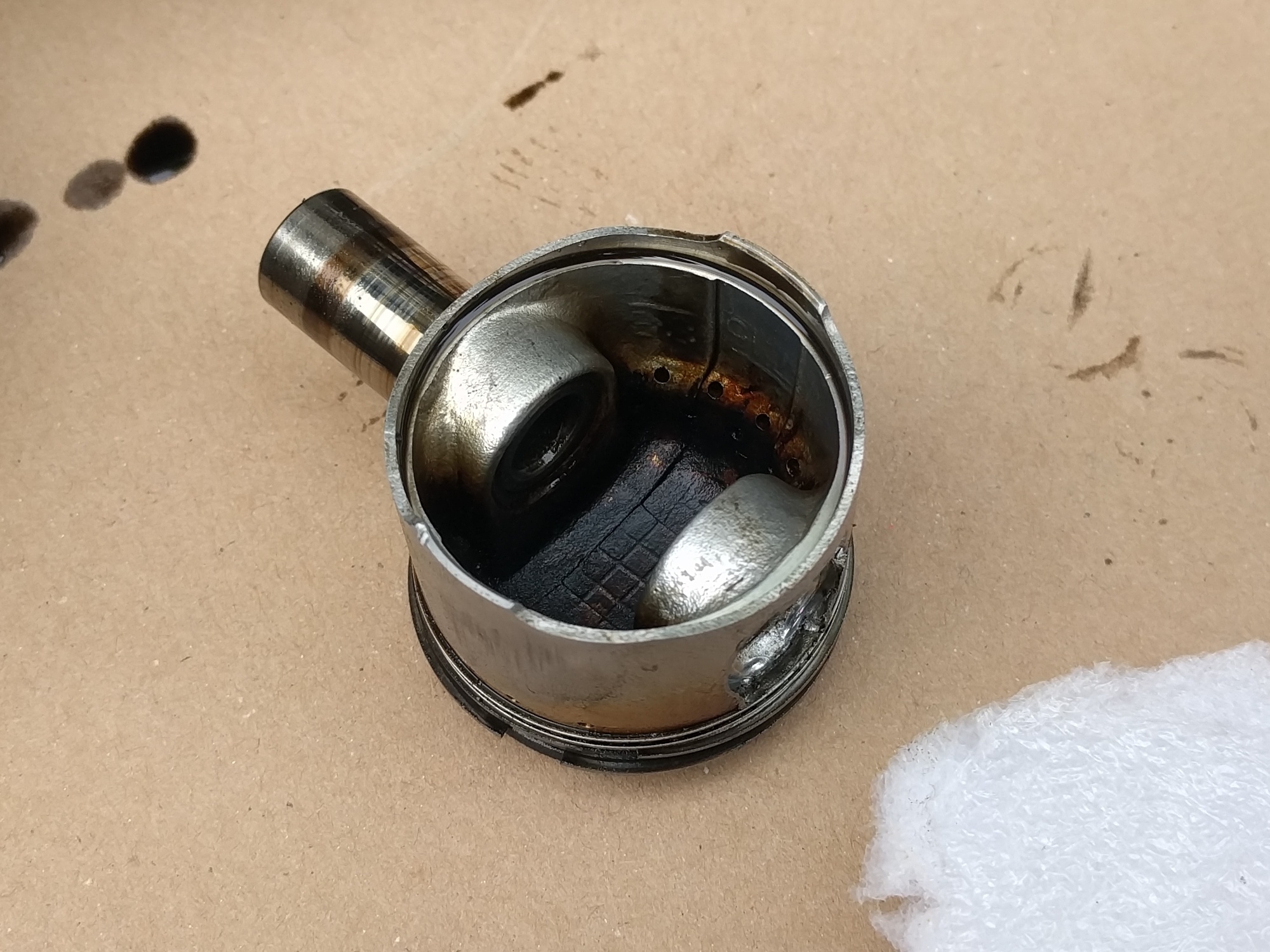

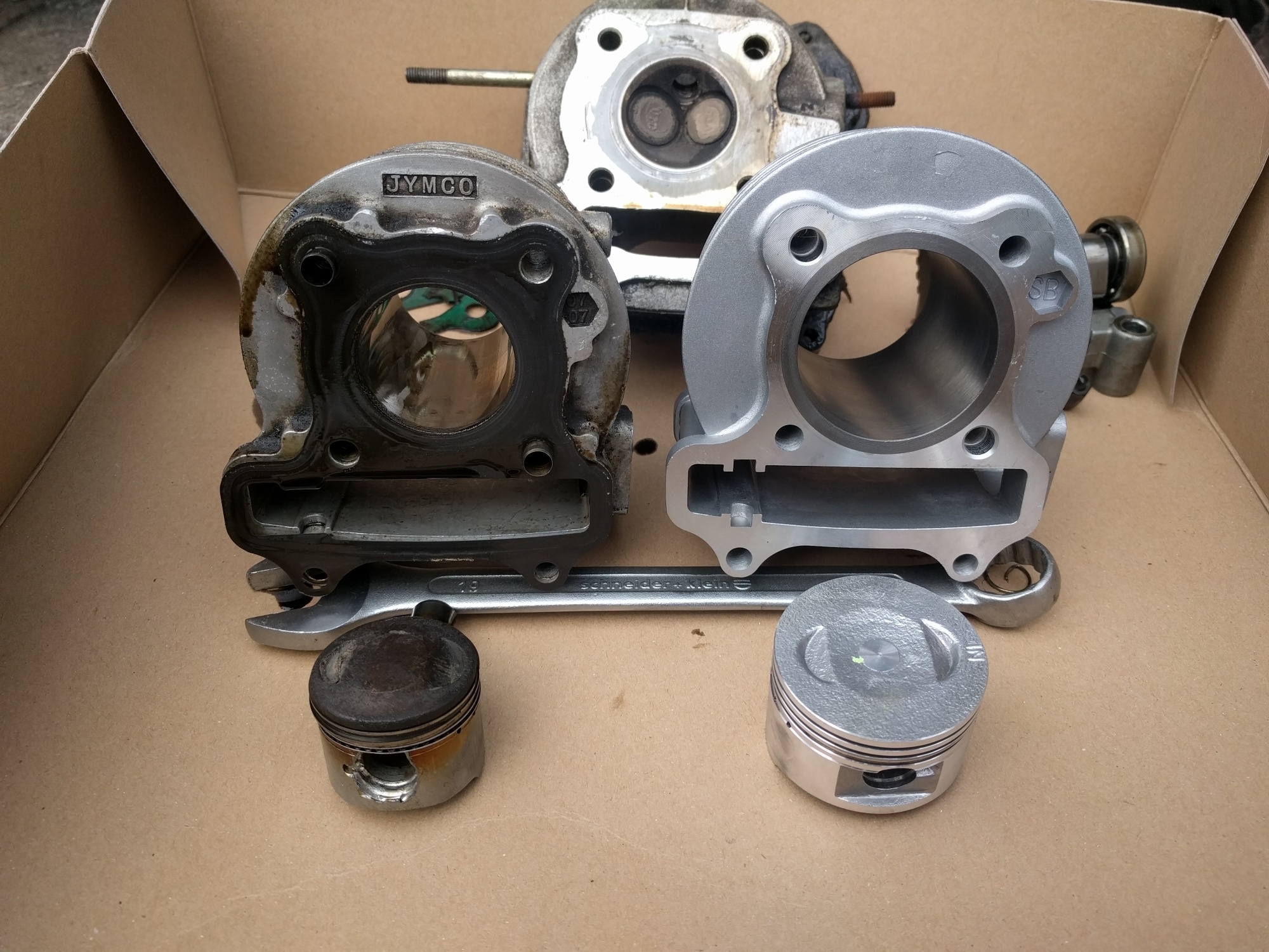

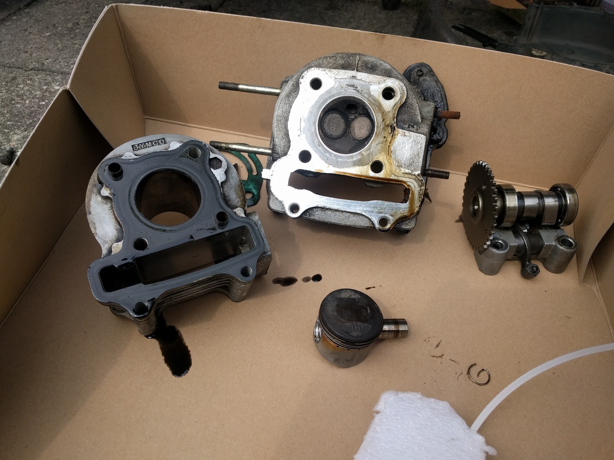

Mijn plan om de 83cc op de Orbit te zetten gaat voorlopig niet door. De opening in het carter is te klein... Scheelt 2 mm in diameter, net genoeg om het niet te laten passen :/
Spul wat er af kwam is ook wel echt in erbarmelijke staat...
Demontage 50cc
Afbeeldingslocatie: https://tweakers.net/ext/f/ZnG7WtA5gWu6dTJM3SCm2hzb/thumb.jpgAfbeeldingslocatie: https://tweakers.net/ext/f/gpzMmR6nVQtNPGJG7fcMNwYm/thumb.jpgAfbeeldingslocatie: https://tweakers.net/ext/f/3LyvWUaqTCrdpQZgxYF0Gr7D/thumb.jpg
Afbeeldingslocatie: https://tweakers.net/ext/f/C5BaKEaNtxzZYKVsMamKJKhK/thumb.jpg
Was daarna bij wijze van troost gaan toeren met de FS1, dat leverde erg veel goedkeurende blikken, zwaaiende Solex-uitstapjes-mensen en zelfs iemand in een caravan die toeterde zodat ik goed kon zien dat 'ie z'n duim opstak 8)
[ Voor 95% gewijzigd door BdK9001 op 10-05-2018 15:38 ]

BdK9001 schreef op donderdag 10 mei 2018 @ 13:12:
ai... ja achteraf had ik je dat ook wel kunnen vertellen met dat sym blok Dat is om te voorkomen dat jij niet sym onderdelen plaatst... maar 2 mm is er zo uitgeraspt... alleen een fatsoenlijke stiftfrees die in een hoogtoerige boormachine kan kost serieus geld.... daarvoor kan je hem ook uit laten frezen

Verwijderd schreef op vrijdag 11 mei 2018 @ 10:58:
Ja, het stond zelfs nog op de site die je gelinkt had zag ik net... |:( Heb er gewoon met m'n enthousiasme overheen gelezen.
Ik zal binnenkort wel even de frees van m'n vader charteren

Afbeeldingslocatie: https://i.imgur.com/aCSYChJ.jpg
Leuk geweest voor vandaag
