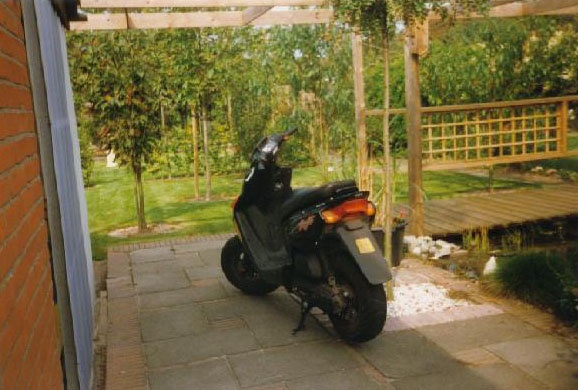

Mijn brommertijdperk ligt inmiddels alweer jaren achter me, maar ik heb nog een fotootje opgeduikeld van de Yamaha BWS Next Generation waar ik van m'n 17e tot m'n 19e mee heb gereden:
Afbeeldingslocatie: http://tweakers.net/ext/f/9c54317c355ab6fe178f046164e2283d/full.jpg
Het ding was (en bleef) geheel standaard. Daarnaast had ik nog een Puch Maxi, dat was een hobbyfiets geweest van een kennis van een paar jaar ouder, met een 60 of 70cc cilinder, en andere uitlaat en carb enzo. Het ding was alleen wel erg oud en brak (betaalde er destijds -dat was in 1996- 50 gulden voor). Toen ik hem net had reed ik gelijk op met een auto als die 85 op de teller had. Anderhalf jaar later was hij aanmerkelijk trager geworden :+

Ik had hem eerst op een verzekeringsplaatjehouder vast gebout, maar het verzekeringsplaatjehouder is helaas kapot gegaan. Eerst dus maar direct op het spatbord gehangen, maar dat kreeg ik maar niet goed. Nu dus zo:
Afbeeldingslocatie: http://img167.imagevenue.com/loc174/th_50694_IMG_2056_122_174lo.JPG
Waarschuwing: Foto is bij zeer slechte lichtomstandigheden gemaakt. En als ik de flits gebruikte reflecteerde de plaat iets te hard. Beter dan niets :)

Denk niet dat je daar echt problemen mee kan krijgen.. Een bekeuring krijg je er denk ik zoiezo niet voor :)
Zou het lekker zo laten, en mocht je aangehouden worden, kun je altijd nog kijken of je hem met popnagels/schroeven/kit op je spatbord doet :)
  • Megajr
  • Laatst online: 03-12-2024
Zolang je kenteken goed zichtbaar is , is er geen probleem voor zover ik weet

Verwijderd schreef op zaterdag 03 maart 2007 @ 23:53:
Toch vind ik hem wel stoer staan :) zo die kenteken naast je vering 8)
