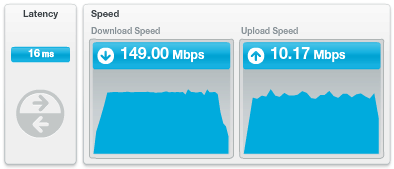

Gek...ik ben nu aan het testen, kanaal staat op 13 (auto-modus), en op Speedtest.nl haal ik echt prima snelheden, gemiddeld 3000 kb/s download. Heb hier ook even het resultaat van Speedtest.net;\\
Afbeeldingslocatie: http://www.speedtest.net/result/2726902130.png
Maar het bizarre...gewoon een uitzending streamen via Uitzendinggemist wat ik nu doe zorgt toch voor stotteringen soms! Hij heeft al iets van 20x steeds 2-3 seconden moeten bufferen. Ondertussen Speedtest.nl paar keer aan gehad, bleef gewoon op niveau. Heb nu zelfs maar 3/5 streepjes bereik qua WiFi maar webpagina's laden ook gewoon razendsnel...
Ik begrijp het niet :D het lijkt op een soort van streaming probleem, of zou dat juist die interferentie zijn die dan af en toe voor een dipje zorgt?
Met betrekking tot je laatste post; hoe zou ik 'm volgens jou moeten draaien voor optimaal ontvangst? Met de lampjes richting de apparaten bijv?
Edit: Bedenk mij net wat..vriendin gaf aan dat er nog maar 6gb vrij was op de C:-schijf, dus dit specifieke bufferprobleem zou ook iets met cache/temporary files te maken kunnen hebben misschien! Normaal is er iets van 20gb vrij hier ofzo :O

Tiroz schreef op donderdag 23 mei 2013 @ 18:02:
Wederom dank voor het uitgebreide antwoord!
Automodus wantrouw ik na het ge-ping-pong tussen mijn modem en de router van de buurman. Ik zou gewoon zelf ergens op instellen. Gezien dat interferentie in 2.4GHz-band van non-WiFi-bronnen kan komen en dat sowieso het gebruik van een WiFi-netwerk (en dus niet zozeer signaalterkte) - iets wat je niet kunt meten met tools als InSSIDer - bepaalt hoe schadelijk andere netwerken zijn begin ik hoe langer hoe meer in de 2.4GHz-band aan te raden om gewoon kanaal voor kanaal te proberen en kijken wat het beste werkt, zeker in zo'n geval waar geen enkele kanaal echt interferentie-vrij is (dus niets op dat kanaal en niets 2 kanalen eronder of erboven).
Klinkt verdacht als interferentie, ofwel een buurman die even wat dataverkeer genereert, danwel non-WiFi interferentie dat bursty is. Of zelfs het al dan niet open zijn van een raam/deur van huis in de buurt waar veel interferentie vandaan komt...
Zorg dat de meest gebruikte apparaten in het vlak van dat ding zitten. Als alles op zelfde verdieping zit (vermoedelijk het geval bij appartement) kun je het het best plat leggen op een oppervlak (kast ofzo) ruim boven de vloer. Als je daarentegen meerdere verdiepingen hebt kun je het het best vertikaal laten staan en dan idd met LED-jes wijzen richting plek waar je beste performance nodig hebt.
Als 6GB (let op die hoofdletters, bits en Bytes schelen factor 8, om nog maar te zwijgen over het verschi m(illi) en M(ega)) niet genoeg is zit je wel heel groot te streamen. Als je software wilt uitsluiten, test even met LiveCD/USB stick.

@Pinobot: Beide instellingen staan zoals jij aangeeft ingesteld, heb ik niet veranderd. Verlagen naar 50 heeft helaas geen effect
dion_b schreef op donderdag 23 mei 2013 @ 18:38:
Denk dat ik deze hypothese kan bevestigen. Ik heb even zitten spelen met kanalen etc, dat maakt eigenlijk geen verschil.1 en 6 blijven de beste kanalen qua bereik, ondanks de interferentie. Video starten op UitzendingGemist gaat traag in zowel Silverlight als Flash Player, heel veel bufferen. Ga ik in een nieuwe tab echter tegelijketijd Speedtesten dan gaat de video opeens vloeiend lopen ( :+ ). Dus, als je dit linkt naar het daadwerkelijk gebruiken van het WiFi-netwerk dan lijkt daar wel wat in te zitten. Aan de andere kant: surfen etc gaat nog steeds als een speer als ik geen video's afspeel dus helemaal plaatsen kan ik het niet.
Ondertussen heb ik wel een...sort van...work-around gevonden lijkt het, de videoperformance is iig stabieler: Als ik in een 2e tab een YouTube video aanzet op 720p dan speelt de video op UitzendingGemist redelijk ongestoord af. Tja..
Ok, de router staat nu op de vloer omdat de bijgeleverde kabel vanuit de muur te kort was om deze op de kast te plaatsen (dus hoger). LED-jes wijzen goede kant op, naar de computer in de andere ruimte. Deze vangt het signaal dus op met 4/5 streepjes. Lijkt mij op zich prima!
Ondertussen ook uitgesloten, verwijderen van data heeft helaas, maar ook wel te verwachten, geen effect gehad.

Nou, mijn WiFi problemen lijken verleden tijd! Gister het modem even verplaatst naar 40 cm hoger, op de kachel. 5 minuten stekker eruit en er weer in. Et voila:
Afbeeldingslocatie: http://www.pingtest.net/result/81781319.png
Maar even in de gaten houden..misschien zorgde de COAX-kabel voor storingen oid. Als ik 'm nu op dezelfde plek terugzet is verbinding nog steeds prima. Bizar, maar wel prettig :P
