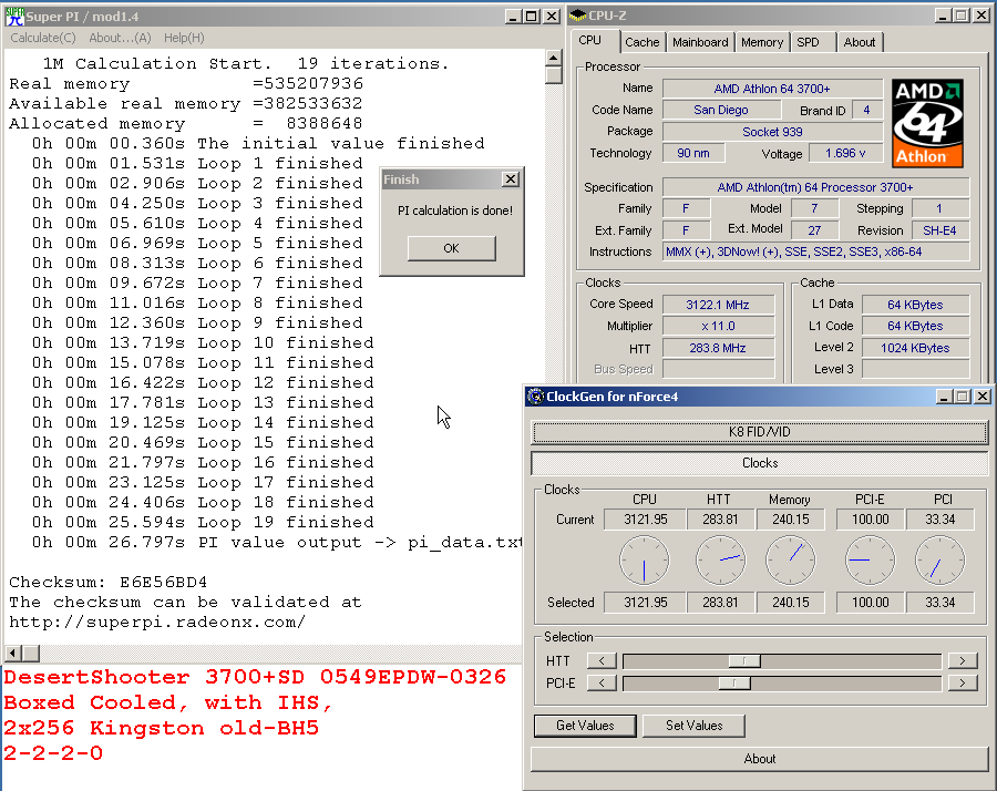

Overclock Basics
Bij AMD s939 en s754 zijn een heleboel OC (OverClock) opties. Laten we beginnen bij het begin :):
HTT: De HTT is eigenlijk de belangrijkste tool om je processor over te clocken. De HTTxMultiplier=CPU Speed. Wanneer je de HTT verhoogd, gaan er een paar dingen mee omhoog: De HTT frequency en de geheugensnelheid, als een van de twee het niet bijhoud, pas je hem aan. Dit komt hieronder nog aan bod.
Voorbeeld, op stock snelheid is de Athlon 64 3200+: 200x10=2000MHz, dus 200 HTT en een multiplier van 10x. Als je over gaat clocken, naar 220 HTT, loopt die zelfde 3200+ nu 220x10=2200MHz!
Multiplier: De multiplier is op de "normale" Athlon 64 naar boven gelockt, je kunt dus geen hogere multiplier gebruiken dan de processor normaal heeft. Athlon64 FX heeft echter een volledig unlockte multiplier, die je omhoog en omlaag kunt aanpassen.
HT multiplier: Deze optie zul je niet vaak veranderen, maar is wel erg belangrijk! De HTT Frequency is de HTTxHTT Multiplier, in de meeste gevallen standaard 200x5=1000. Als je over gaat clocken wordt de HTT Frequency ook meer! En het is aan te raden de HTT Frequency niet boven de 1000 te laten komen. Pas dan de HTT Multiplier aan, naar beneden, meestal 3 of 4. Ook moet je bij hoge HTT's letten op mem timings, dit heeft niets met het geheugen te maken, maar wel met je cpu/mobo. Je moet letten op de max async latency, read preamble, drive strength en data drive strength (losser helpt over het algemeen). Dan kun je rustig verder de HTT opvoeren ;) .
Ram frequency: Deze instelling moet je gebruiken als je geheugen je HTT instelling niet bij kan houden. Als je geheugen niet harder kan dan 250, zul je bij een HTT van hoger dan 250, het geheugen omlaag moeten locken, lager dan 200. Dit heet ook wel een divider, hieronder meer over dividers...
Ram Timings: Het geheugen in een computer heeft niet alleen een snelheid, maar ook timings, hoe snel het geheugen ;reageerd. Meestal geld: hoe lager hoe beter.
Vcore:
Dit is het voltage van de CPU, je kunt het verhogen als de CPU niet sneller wil. Voor dagelijks gebruik (24/7) is meer dan 1,55v niet aan te raden. Voor bench sessies is 1,65-1,7v het maximum, op water 1,7-1,75 en op extreme cooling 1,75+
Vdimm: Dit is het voltage van het geheugen, je kunt het verhogen als het geheugen niet sneller wil. Hoeveel voltage je kunt geven aan het geheugen ligt erg aan het soort chips dat het bevat. Bij TCCD is het maximum voltage vaak 3v, bij Winbond BH5/UTT 4v, voor dagelijks gebruik is 2,7v bij TCCD het maximum en bij Winbond BH5/UTT is 3,3v het maximum.
CAS Latency (TCL): Dit is een ram timing, hoe lager hoe beter, bij TCCD is 2,5 het gunstigste en bij BH-5 is 2 het gunstigste. Cas 1,5 maakt bij A64 niets uit.
RAS to CAS delay (TRCD): Dit is een ram timing, hoe lager hoe beter, bij TCCD is 3 het gunstigste en bij BH-5 is 2 het gunstigste.
Min RAS active time (TRAS): Dit is een ram timing, hoe lager hoe beter, bij TCCD is 7 het gunstigste en bij BH-5 is 5 het gunstigste.
Row precharge Time (TRP): Dit is een ram timing, hoe lager hoe beter, bij TCCDis 3 het gunstigste en bij BH-5 is 2 het gunstigste.
Dus bij OC'en moet je letten op:
-HTT multiplier op 3 of 4,
-Als je processor niet sneller wil, meer voltage geven.
-Als je geheugen niet sneller wil, timings verhogen, voltage verhogen, of als dat niet lukt naar beneden locken.
-Genoeg koeling, let goed op de temperatuur.

Overclock Programma's
Ik heb voor jullie even een paar overclock programma's op een rijtje gezet:
CPU-z - Download - 343kb
Een van de belangrijkste overclock tools, je kunt ermee je CPU-Snelheid uitlezen, stepping (E3/E4/E6 enz), het voltage, geheugensnelheid, geheugen soort, noem maar op. Ook heeft het een validate functie, waarmee je de CPU-RAM speed vast kunt leggen in een bestandje, die je daarna kunt uploaden op: http://valid.x86-secret.com.
Clockgen - Download (nF4) - Download (nF3) - 157kb
Dit is een erg simpel (maar handig) programmatje om in windows te OC'en. Bij sommige CPUs/Mobos kun je ook de Multiplier en het voltage verhogen/verlagen.
A64 Tweaker - Download - 231kb
Met dit programma kun je de timings van je geheugen in windows veranderen.
Smart Guardian - Download - 2,1Mb
Met dit programma kun je de temperaturen en voltage's uitlezen. Dit programma werkt alleen goed bij DFI nF3/nF4
PiFast - Download - 160kb
Met dit programma test je de stabiliteit van je systeem. Het is niet een erg zware test, maar toch genoeg om "Pi" te berekenen. Er zijn verschillende varianten, maar dit is de versie die we hier op GoT gebruiken. De test duurt ongeveer een minuut, en het gaat vaak vooral om een zo laag mogelijke tijd ;). Start pifast.bat (dus niet pifast.exe!)
SuperPi Mod - Download - 61kb
Ook met dit programma bereken je Pi, het is iets minder zwaar als pifast, maar wel iets zwaarder voor het geheugen (1M, duurt ongeveer een (halve)minuut). Je kunt ook kiezen voor 32M (30 minuten), deze test duurt veel langer, en is dus zwaarder. Dit programma wordt veel gebruikt op XtremeSystems.
Prime95 - Download - 1,1Mb
Dit is het meest zware programma voor je systeem. De test gaat door, totdat je hem stopt. Het wordt vaak gebruikt om de 24/7 setting van je PC te vinden. Voor een absolute stabiliteit is +10h prime stable wel een vereiste.
SP2004 - Download - 204kb
Dit is een verkleinde versie van Prime95.
OCCT - Download - 3,3Mb
Ook dit is een erg zware test.

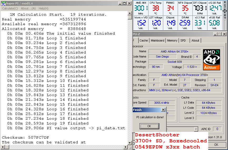

Steppings
Van te voren kun je nooit voorspellen hoe goed een A64 overclockt, iedere processor is anders. Je kunt het vaak al wel een beetje voorspellen aan de stepping van de processor.
Dit is een voorbeeld van een stepping:
ADA3500DAA4BP
CBBLE 0512DPAW
121752C50223
Het eerste deel:
ADA3500DAA4BP
3500= 3500+
BP=Venice E3
CBBLE 0512DPAW
Dit is het belangrijkste deel van de stepping, waar je altijd op moet letten.
Batchnummer is een mythe!
Goede steppings:
Goede steppings Venice:
0512DPAW
0517DPMW
0531CPMW
Goede steppings San Diego:
0505FPMW
0508EPMW
0516TPAW
Goede steppings Opteron 146/148:
CABNE 0530APMW (3GHz 1.36v~1.45v WC Prime stabiel)
CABYE 0540FPBW (3GHz 1.4~1.47v WC Prime stabiel)
CABNE 0528GPMW (3GHz 1.4-1.45v WC Prime stabiel)
CABYE 0540FPMW (3GHz 1.47~1.52v WC Prime stabiel)
CAB2E 0540FPMW (3GHz 1.47~1.55v WC Prime stabiel)
CABYE 0540FPAW (3Ghz 1.5v WC Prime stabiel)

Nieuwe San Diego is binnen >:). Hij doet dit al @ boxed koeler:
22c kamertemp, met IHS, boxed cooler. (Op DFI nF4 SLI-DR Expert :7)
Afbeeldingslocatie: http://desertshooter.nl/3055sde.png
Hij gaat zo onder me LS :), hopen dat ie geen coldbug heeft ;)
[ Voor 38% gewijzigd door DesertShooter op 05-01-2006 13:43 ]

Mooie chip desert......op de expert?
stepping van de cpu?
  • DesertShooter
  • Laatst online: 23-08 12:59
Rol-Co schreef op donderdag 05 januari 2006 @ 13:44:
KAB2E 0549EPDW 03xx batch
Ja, op de expert :)

Nieuw result:
Boxed Cooled, 22c kamertemp, met IHS
Afbeeldingslocatie: http://www.desertshooter.nl/3122sde.png
[ Voor 21% gewijzigd door DesertShooter op 06-01-2006 10:49 ]
