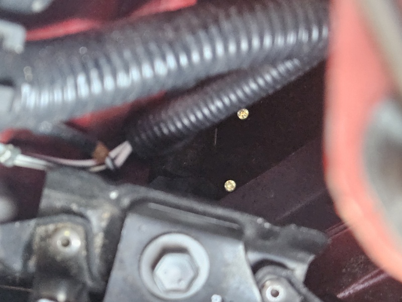

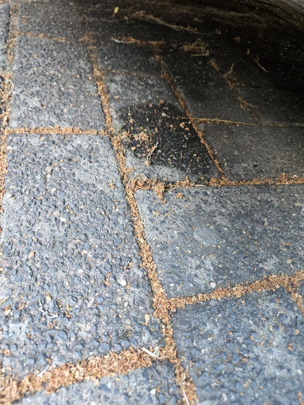

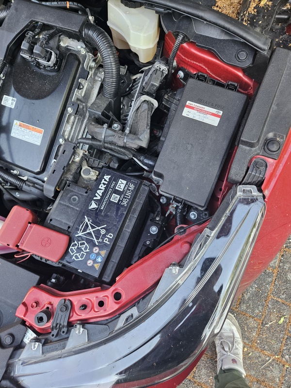

De Aygo die wij voor onze dochter bij een particulier gekocht hadden, wilde bij flink gas geven nogal inhouden.
Toen ik het luchtfilter open maakte was in het filter een gat gevreten en zat het filter vol met blaadjes, haar en zelfs een eikel.
De vorige eigenaar woonde in een bosrijk gebied...
Nieuw filter erin en weer prima rijden. Maar je staat idd wel even raar te kijken.

  • Andrehj
@vangoghnl Voordat je je druk maakt: Heb je alle vloeistoffen van je auto al gepeild? En wat was daarvan de uitkomst? Ook is mij volkomen onduidelijk wat je bedoelt met het "derde gat". Kun je daar niet even een pijltje bij of rondje omheen zetten?
Overigens denk ik dat het gezien de hoeveelheid bomenzooi op je auto om regenwater gaat. Die zooi moet je overigens dagelijks weghalen, want dat gaat allerlei afvoertjes verstoppen (en is misschien wel de oorzaak van je huidige "probleem").

Correcte reactie op de verstopping hierboven, je ziet het op de foto ook liggen in de goot onder de voorruit. Het komt van een Lindeboom, heb dat spul deze weken ook royaal liggen en moet dat meermaals per week opruimen. Ook moet ik hier de dakgoten in de gaten houden. Samen met water vormt zich een brei welke een stugge massa vormt en zeker weten tot verstoppingen leidt.

Andrehj schreef op vrijdag 3 juli 2026 @ 10:52:
Dagelijks, dat is wel heel erg overdreven. Als je je auto 1x per maand gewoon door de wasstraat trekt, en dan ook nog ff checkt of er nog rommel zit dan komt het helemaal goed hoor.
Als je nooit wast, en ook nooit die zooi weghaalt, ja dan krijg je op den duur inderdaad op de meest vage plekken water.
  • vangoghnl
  • Registratie: Oktober 2017
  • Laatst online: 14:19
Het lijkt te zijn gestopt. Geen enkel vloeistof pijl lijkt te zijn gezakt. Maar kan dat zo lang door druppelen dan? Het was ruim 16 uur geleden dat het regende.
Ik moet hem inderdaad nog schoonmaken. Maar dit zit er helaas zo weer. Ik ga het even in de gaten houden.
