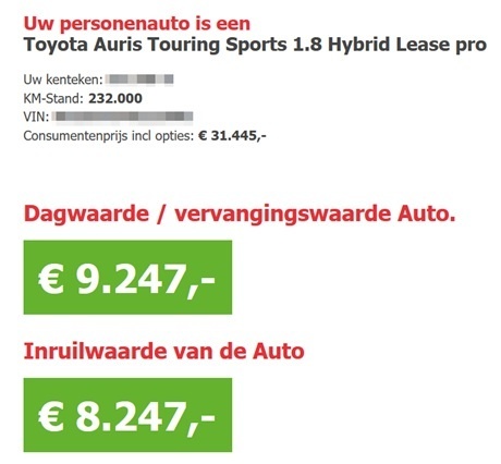

Wat de discussie omtrent inruilwaarde betreft, je kan eens kijken naar https://www.dagwaarde.nl/
Die gebruikt data van Autotelex, dat wordt door autohandelaren ook gebruikt.
Dit is wat er uit rolt bij mijn Auris TS uit 2015 met 232k op de teller:
Afbeeldingslocatie: https://tweakers.net/i/2b9tljSutQf9caxrys9gemel6xc=/fit-in/4920x3264/filters:max_bytes(3145728):no_upscale():strip_icc():strip_exif()/f/image/TPCJm9as2S2nibsjUqWwFHua.jpg?f=user_large
[ Voor 49% gewijzigd door ThinkPad op 01-05-2026 12:38 ]

ThinkPad schreef op vrijdag 1 mei 2026 @ 12:33:
Dank voor de link!
Dit bevestigd mijn eerdere quote inzake de inruil bonus bij de Toyota dealer, de actiekorting is een wassen neus, ofwel die bestaat niet….althans bij de betrokken dealer waar ik ben geweest. Het bevestigd tevens dat het te goed met hun gaat…..😉

@ThinkPad
Die site kan een goede indicatie geven van wat je kunt verwachten.
Maar wat je terug krijgt is per dealer verschillend.
Wij hebben tot nu toe altijd minimaal de dagwaarde voor onze auto's gekregen bij inruil op nieuwe auto's en soms zelfs wat meer door bv extra korting op all season banden.
Maar wij zijn dan ook al meer dan 20 jaar klant bij dezelfde dealer.
Overigens is die korting waar hier nu over gesproken wordt niet van de dealer(s), maar van Toyota NL.

  • kwiebus
  • Laatst online: 12:02
Thasaidon schreef op zaterdag 2 mei 2026 @ 11:09:
@ThinkPad
Ze zitten daar wel extreem laag, waardebepaling van de ANWB lijkt mij een stuk realistischer. (Bij de ANWB is de inruilwaarde voor mijn C-HR €7600 hoger dan bij dagwaarde.nl)

kwiebus schreef op zondag 3 mei 2026 @ 12:00:
ANWB doet toch tot maximaal 10 jaar oud? Dus het voorbeeld hierboven van '15 werkt dan al niet meer. En je moet bij ANWB natuurlijk wel de juiste prijs vergelijken met dagwaarde.nl .
  • ZeromaNoiS
  • Laatst online: 07:15
Ik tikte daar mijn RAV4 in, en ik schrok een beetje van de zogenaamde inruilwaarde. Toyota's schrijven zo ver ik weet vaak vrij linair af, maar ik zou in een jaartje 12K aan waarde hebben weggetikt.
Ik snap dat je het eerste jaar altijd de dealermarge weg tikt. Maar wat deze site laat zien is echt een onrealistisch laag bedrag, de ANWB komt inderdaad meer overeen met het bedrag wat ik verwacht.

ZeromaNoiS schreef op zondag 3 mei 2026 @ 12:32:
Ik snap dat je het eerste jaar altijd de dealermarge weg tikt. Maar wat dit site laat zien is echt een onrealistisch laag bedrag
Volgens de dealer niet :+ maar verder ben ik het wel met je eens onrealistisch
Maar toch gebruiken ze die cijfers heb ik ondervonden
