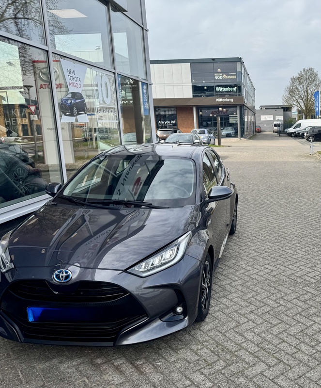

Vandaag zijn we weer terug in het Toyota-nest doordat we voor de vrouw na 2x Toyota en 1x Ford nu net een Yaris Hybride hebben gekocht bij Toyota Nieuwegein.
Wat rijdt dat lekker zeg! Ik zelf rijd een IS300h (voorheen 3x CT200h) en had mijn vrouw al beloofd dat ze direct verkocht zou zijn. Niet alleen is de hybride aandrijflijn prima, ook de 3-pitter klinkt lekker. En anders dan ik had verwacht, is ie best wel stil.
Het is een Dynamic uitvoering uit 2021 (116pk) met alle leuke toeters en bellen. Vooral LED en Carplay en een goede zitpositie.
In de kleur Antraciet metallic is ie chique met een agressief bekkie 😁
Afbeeldingslocatie: https://tweakers.net/i/5eMWZMKdvtqf5ndtMONP8so1l5s=/x800/filters:strip_icc():strip_exif()/f/image/uxVCTf963ButFkH8BmbJIJxt.jpg?f=fotoalbum_large

ATS Nieuwegein zo te zien? Daar komt onze Corolla Cross ook vandaan. Vond het wel een prettige dealer, geen idee hoe het zit met de aftersales maar het kwam iets persoonlijker over dan zo'n gigant (Louwman R'dam Noord) waar je je een nummer voelt :P Uiteindelijk eindig je toch ergens bij een dealer die wat dichter bij huis ligt....

dat dus ... en daarom breng ik mijn Lexus nog steeds elkaar jaar naar Sittard ...

Het blijven prachtige karretjes, en vooral van voren gezien inderdaad.
Gezien je aangeeft dat je hem best wel stil vindt, en je zelf een Lexus rijdt, die toch wel bekend staan om de goede geluidsisolatie; welke wielmaat zit er onder deze Yaris?

Het is een Dynamic en die staat op 16".

En zo komen we ook weer aan het einde van het tijdperk Yaris....
Over twee weken neem ik afscheid van deze parel en ga ik de deuren openen bij een Duitser.
150.000 kilometer met plezier gemaakt, topwagen.

Sterkte ;(
