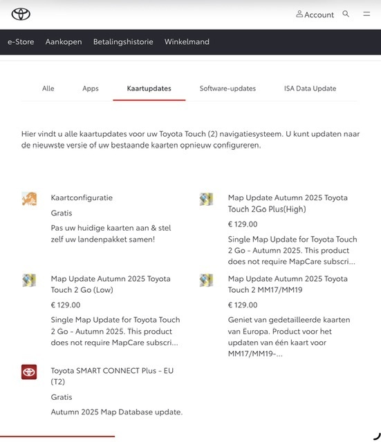

@Mercarra
Ik weet niet waar je die firmware vandaan hebt, maar voor zover ik weet is dat soort software niet vrij verkrijgbaar.
Je kunt updates via de Toyota store kopen, maar dat zijn meestal geen firmware updates.
Daarnaast is de juiste versie van de update niet alleen afhankelijk van het type/model van het media systeem, maar ook bouwjaar van de auto en uitvoering zou een rol spelen begreep ik.
Ik zou gewoon even langs de dealer gaan, dan weet je zeker dat je de juiste software krijgt.
En mocht er iets mis gaan, dan is het hun verantwoording.
Een volledige update kan zo een paar uur duren. Dus ik vraag de dealer altijd of ze evt updates tijdens de beurt van de auto willen meenemen.
Vwbt het niet willen koppelen van de telefoon...
Werkt het met een ander toestel wel?
Heb je het ook met andere USB kabels geprobeerd?
Heb je eerst alle reeds gekoppelde telefoons verwijderd uit het systeem en de auto uit je telefoon verwijderd?
Welke Android versie draait je Pixel9? Want ik weet dat er in de nieuwere versies het een en ander aangepast is tov Android Auto. Je zou nu voor bepaalde dingen eerst toestemming op je telefoon moeten geven.
Maar dat zou je alleen te zien krijgen bij de initiële koppeling.

@Mercarra Ik sluit me 100% aan bij @Thasaidon hierboven. Ook zou ik er inderdaad even zeker van zijn dat je kabels en toestel compatibiliteit uitsluit. Ik heb ook weleens (met een iPhone weliswaar) een issue gehad met Carplay en dat werkte juist niet goed met de officiële Apple kabel waarbij hij of niet wou verbinden en alleen laden of de verbinding op willekeurige momenten verbrak en niet meer werken kreeg. Met eentje van Anker die ik thuis nog had liggen werkte het feilloos.
Op Android kan het ook nog te maken hebben op welke manier je de USB-verbinding tot stand brengt. Controleer vooral dit even:
Connect your Android device to your car using a compatible USB cable.
Pull down the notification shade and tap the USB charging this device or USB for... notification.
Select your preferred mode from the list: File Transfer (MTP), PTP, MIDI, USB Tethering, or Charging Only.
When connecting your Android device to a computer or car's infotainment system, select the "File Transfer" or "Android Auto" mode from the USB notification. This mode is necessary for Android Auto to function properly.
Als je zeker weet dat je die 2 modi geprobeerd hebt en het niet werkt, probeer dan ook eens een andere kabel en dan weer te switchen tussen diezelfde 2 modi.
Merk kabel maakt in principe niks uit, meeste auto's verbinden met de USB 2.0 standaard wat prima is, ook al hebben ze fysiek USB-C (en al helemaal bij USB-A), maar er bestaan wel genoeg goedkope kabels die in principe alleen voor laden geschikt zijn en niet voor data transfers, dat laatste moet je wel hebben. Lastige is dat het zeker bij merkloze niet te zien is, alleen te testen, zeker bij een Action, Amazon, AliExpress enzo worden kabels verkocht die voor transfer geschikt zouden moeten zijn maar in werkelijkheid niet zijn. Het komt wel steeds minder vaak voor, maar het kan altijd nog.

Mercarra schreef op woensdag 11 maart 2026 @ 22:31:
Ik heb een Toyota Corolla Hybrid Touring Sports 2021 met het infotainmentsysteem DCU 17TDT1EU‑DA31. Op dit moment draait mijn unit Audio 1075, en ik zou graag willen upgraden naar versie 1170 omdat ik geen Android Auto van mijn pixel 9a aan de praat krijg.
Ik heb inmiddels zelf de firmware-file gevonden die hiervoor nodig is en zou deze via USB kunnen installeren.
Voordat ik iets doe, heb ik een paar vragen aan jullie:
Wat kan er misgaan als ik de update zelf uitvoer? Soft-brick? Problemen met CarPlay/Bluetooth?
Wat zijn jullie ervaringen met een officiële update bij de Toyota-dealer in termen van kosten en tijd? Ik wil dit graag veilig doen en weet dat het een beetje een grijs gebied is voor zelf installeren.
Alvast bedankt!
De kans is aanwezig dat je connected services verliest. Dus als je daar waarde aan hecht, sowieso de update niet zelf doen.
Er zijn wat stappen in het proces die nauw luisteren qua volgorde en het hernoemen van bestanden afhankelijk van de versie van je navigatiesysteem. Dus als je niet secuur kunt werken en/of geen geduld hebt: niet zelf aan beginnen.
Heb m hier zelf wel uitgevoerd op een 2019 Corolla. Ergens in het proces wel een rode foutmelding gekregen, maar na een stukje rijden herstelde dat zich allemaal vanzelf weer.

Toyota werkt volgens mij met standaard tarieven. De 90.000 kost voor de RAV4 829,- ongeacht de dealer. Even uit mijn hoofd:
Airco vullen 200
Airco reinigen 70
Brandstofreiniger 35
Kom je uit op 1135,-
Daarbij wilden ze dus 200 voor de navigatie update. Omdat ik de built-in navigatie niet gebruik heb ik het niet laten doen. Maar wellicht updaten ze wel meer. Ik vraag me dus af of het een systeem update is of enkel multimedia update.

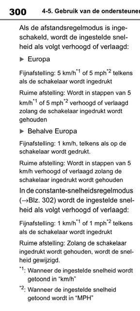

Enig idee trouwens hoe ik per 1 Km/u de snelheid kan aanpassen ipv met stappen van 5 Km/u wat nu gebeurt als ik de + of - knop gebruik?
als je de gewone cruise control gebruikt gaat het met stapjes van 1 km/h. als je de adaptive cc gebruikt gaat het met stapjes van 5 :)

superwashandje schreef op maandag 16 maart 2026 @ 15:56:
Dank!
Nu nog uitzoeken hoe ik de ACC uitzet en naar normaal cruise control ga, als dat tenminste mogelijk is.
Mijn vrouw is fan van ACC maar wil wel graag met 1Km/u kunnen wijzigen maar dat is dus geen optie. Ik ben zelf meer van de reguliere CC.

Vliegvlug schreef op maandag 16 maart 2026 @ 20:48:
Dank!
Knopje van de cc 2 seconden lang indrukken. Dan ga je naar de normale cc.
Lees net de handleiding en zie dat die stap van 5 Km/u bij ACC als enige mogelijkheid exclusief voor Europa is:
Toyota Corolla Hybrid 2019 handleiding - snelheidstappen van de cruise control
Bied de auto nota bene twee verschillende instellingen, waarbij normaalgesproken “fijn” 1 Km/u is en “ruim” 5 Km/u, en is dat overal zo te gebruiken behalve in Europa, daarbij is de fijn afstelling ook 5 Km/u. Waarom?! 8)7
Zal wel weer een of andere vage wetgeving uit Brussel zijn. ;(

@Vliegvlug dan had de nieuwe auto van mijn vrouw dit ook gehad; die kan gewoon per 1km/u instellen. Europees merk.
En eens met dat dit irritant is. ACC uit, juiste snelheid zoeken, ACC aanzetten en niet meer aankomen.

NiGeLaToR schreef op maandag 16 maart 2026 @ 23:49:
Dat is positief om te horen, dan is het waarschijnlijk geen opgelegde wet of andere verplichting! (y)
Dus ik ga de Toyota dealer vragen om die “fijn”-instelling van de ACC op 1Km/u in te stellen zoals voor buiten Europa geldt. :*)
Was bang dat ze dat niet mochten doen vanwege wetgeving maar als dat niet zo is willen ze het vast aanpassen.
De work-around die mijn vrouw nu gebruikt is: ACC uit, ACC aan, SET. ;)

Ik vind het juist heerlijk...
Is me niet duidelijk wat je heerlijk vind, ACC of dat het per 5Km/u omhoog en omlaag gaat?
Ik gebruik de limiter heel veel en die gebruikt wel een 1km/u en 5km/u instelling.
Naar de snelheidsbegrenzer heb ik eerlijk gezegd niet gekeken. Bij een oudere auto die ik had, ergens voor de Mondeo, zat dat er wel op. Destijds geprobeerd en ik vond het niets, moet je alsnog de hele tijd het gaspedaal ingedrukt houden. :/
Nooit meer gebruikt daarna, weet zelfs niet eens of de Mondeo die optie wel of niet heeft :P
En de enige tijd dat ik die 1km/u instelling gebruik is wanneer ik in een 30km zone rijdt (dan staat hij op 33km/u). Voor alle andere is het gewoon max+5.
Wij stellen het graag per kilometer in om net niet te hard te rijden. ;)
Per 5Km/u gaat dat niet.

Vliegvlug schreef op dinsdag 17 maart 2026 @ 08:08:
Dat lijkt me niet de reden want er piept nu ook helemaal niets en de auto deactiveert die parkeerfunctie van de sensoren ook wel boven en bepaalde snelheid neem ik aan, dat doet de Ford Mondeo in elk geval wel.
Het gaat me er om waarom die zij-sensoren bij stapvoets rijden zoals bij parkeeracties niet normaal functioneren zoals de sensoren aan de voorkant en achterkant dat wel doen.
Ik zie vaak genoeg mensen stapvoets en lekker gezellig naast elkaar rijden :D
Beide.
Als je veel op provinciale wegen (en minder) rijdt, is begrenzer handiger dan ACC. Veel rotondes, kruisingen waar mensen ervoor schieten, etc.
Gezien het feit dat ik letterlijk nog nooit een snelheidsboete gehad heb, ik over een weg rijdt met meerdere snelheidscamera's (zelfs 1 die het meeste op brengt), ik nooit rem voor snelheidscamera's (en dus gewoon m'n snelheid op 55, 65 en 85 laat staan, met m'n gaspedaal volledig ingetrapt) heb ik het idee dat die instelling best goed klopt.

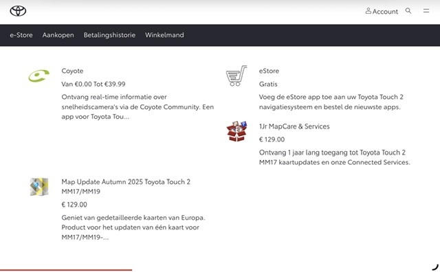

Net ingelogd op Toyota.nl met mijn account en gekeken wat er beschikbaar is in de e-Store:

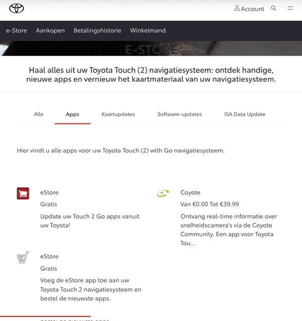

Apps
Toyota.nl e-Store - Apps - maart 2026  (voor Toyota Corolla Hybrid TS 2022)
Waarom zijn er 2 eStore apps zijn met verschillende logo’s? :?
Kaartupdates
Toyota.nl e-Store - Kaartupdates - maart 2026  (voor Toyota Corolla Hybrid TS 2022)
Hier ook 3 bijna dezelfde producten, allemaal Touch 2 met verschillende toevoegingen: Go (Low), Go Plus (High) & MM17/MM19
Sotware-updates

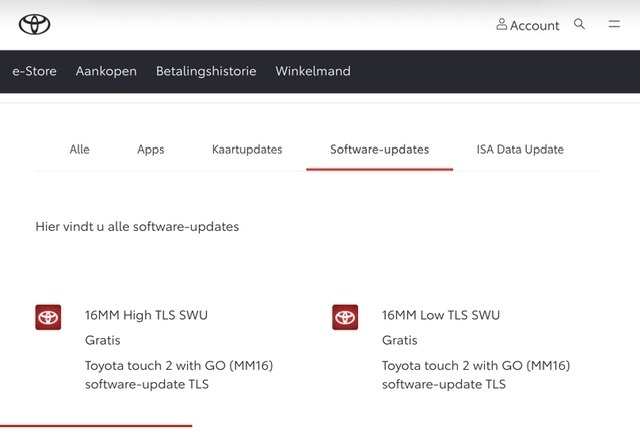

Toyota.nl e-Store - Software-updates - maart 2026  (voor Toyota Corolla Hybrid TS 2022)
Hier ook weer “Low”en “High” versies.

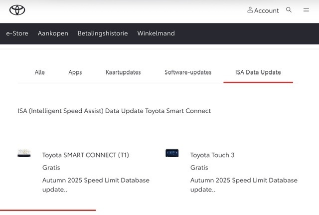

ISA Data Update
Toyota.nl e-Store - ISA Data Update - maart 2026  (voor Toyota Corolla Hybrid TS 2022)
Hé, hier opeens iets voor een Touch 3. Die kwam nog niet eerder voorbij. ;)
Erg verwarrend die Toyota e-Store moet ik zeggen, ik kan ook niets in de winkelwagen gooien, de “voeg toe aan winkelwagen “-knop is bij alles grayed out.
Ik vermoed sterk dat al die dubbele opties die ik krijg komen doordat de eStore niet weet welk multimediatoestel ik in mijn auto heb zitten en daarom alle mogelijke opties laat zien die er voor dit type auto uit 2022 beschikbaar zijn geweest. Want als ik naar het overzicht van mijn auto ga in het account staat er “Registreer multimediatoestel”.
Zou handig zijn geweest als ze dat er in de eStore ook even bij vermelden. En misschien is dat ook wel de oorzaak dat ik niets kan kopen om te voorkomen dat ik iets koop wat niet werkt op mijn mulimediasysteem.
Helaas valt jouw auto niet meer onder de 3 jaar gratis updates bij nieuwe auto's.
Ging er gelukkig al niet vanuit dat dit het geval zou zijn, vind drie jaar alsnog lang, zou zelf 2 jaar hebben gegokt. :)
Maar hou er welk rekening mee dat het bronmateriaal van Toyota kaarten ongeveer een jaar achter loopt.
(tenzij dat inmiddels verbeterd is)
Blijkbaar ietsjes verbeterd aangezien “autumn 2025” wordt vermeld voor het kaartmateriaal. En €129 is nog wel te overzien.
Maar mogelijk is dat kaartmateriaal bewust wat ouder want als ik de e-Store op “Alle” zet ipv een van die subcategorieën dan verschijnt er opeens “1Jr MapCare & Services” voor €129 die niet zichtbaar is binnen een van die subcategorieën en waar als beschrijving bij staat: “Ontvang 1 jaar lang toegang tot Toyota Touch 2 MM17 kaartupdates en onze Connected Services.”
Krijg je dan misschien wel updates voor de kaart op je auto binnen zodra ze beschikbaar komen.
Want het klinkt alsof dit een add-on is op die andere kaart updates maar kan goed zijn dat het ipv is. Hoewel, waarom zou je dan ooit voor die losse kaartupdate kiezen?
Super onduidelijk dat hele e-store gebeuren, vooral door gebrek aan uitleg.
Eens, dat had ik ook toen wij onze Corolla TS 2019 nog hadden. Daarom heb ik updates altijd lekker bij de dealer laten doen als de auto toch al voor zijn jaarlijkse beurten daar stond.

Vliegvlug schreef op donderdag 19 maart 2026 @ 22:17:

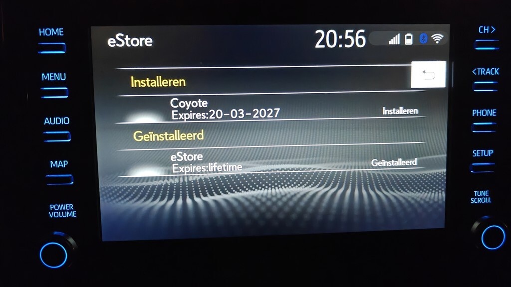

Zojuist mijn multimedia systeem ook aan mijn account gekoppeld door in de auto op het systeem aan te loggen met het account. Dat het niet gekoppeld was was inderdaad de reden dat ik eerder zoveel opties te zien kreeg want nu zijn in de e-Store enkel nog deze 4 opties beschikbaar:
Toyota.nl e-Store - na koppelen multimedia systeem aan account - maart 2026  (voor Toyota Corolla Hy
En ik kan nu ook dingen in mijn winkelmandje doen, dus dat lag inderdaad ook aan het feit dat er nog geen multimedia systeem was gekoppeld aan mijn account.
Het opstarten van de eStore op het display in de auto werkt nu ook:
eStore op Toyota Touch 2 multimedia systeem
Maar je kan daar geen kaarten kopen, enkel die Coyote flitsmeldingen voor een jaar.
Vind dat ook wel een verwarrend manier van weergeven met zo’n “expires”-datum erbij want ik dacht in eerste instantie dat er nog iets van de vorige eigenaar actief was, maar bij doorklikken blijkt het een jaar abo te zijn voor €39,99. Het was ook wel verdacht dat die datum toevallig vandaag over een jaar is. ;)
Dat die kaarten niet via de eStore in de auto zelf te koop zijn zal wel liggen aan de grootte, had al gelezen dat je die kaarten eerst moet downloaden, dan op USB stick moet zetten en die in je auto moet stoppen om ze bij te werken.

Thasaidon schreef op vrijdag 20 maart 2026 @ 11:14:
Dat is niet wat ik bedoel...
Als Toyota deze "autimn 2025" update uitbrengt, dan is het bronmateriaal wat Toyota gebruikt heeft nog uit 2024. Je krijgt dus een update die al achter loopt.
Oh, dat is wel misleidend zeg, had verwacht dat het dan van herfts 2025 was.
Bij de 1 jaar "map care" koop je 2 updates. De spring en autumn update.
Ah, er worden dus twee kaartupdates per jaar uitgebracht. Dan is “map care” dus beter dan een losse kaart kopen?, Vreemd dat ze die dan voor hetzelfde geld verkopen. :?
Of verlies je die hele kaart weer op het moment dat je jaar abo afloopt en ben je dan weer terug naar de laatste kaart die je daarvoor los gekocht had?

@Vliegvlug
Map care is niets anders dan een "2 voor de prijs van 1", waarbij je 2 updates in een jaar krijgt.
Als die updates beschikbaar zijn kun je deze gewoon op de auto installeren.
Na dat jaar blijven de updates gewoon op de auto staan, maar je kunt dus geen nieuwe updates meer downloaden. Tenzij je er weer voor betaald.

Thasaidon schreef op zaterdag 21 maart 2026 @ 09:58:
@Vliegvlug
Kijk, dat is goed om te weten, bedankt!
Dan zou iemand wel gek zijn om die losse kaart te kopen zeg, apart dat ze dat niet wat duidelijker maken in de eStore.
Dat is niet meer dan logisch ;)

Het beste kun je een 32Gb USB stick gebruiken en die FAT32 formatteren.
Daarna de gedownloade update even uitpakken (unzip met bv 7zip) en de inhoud van die zip in de root van je USB stick kopiëren.
Auto starten en dan USB stick plaatsen en de rest wijst zich vanzelf.
Je hebt wel de Licentiecode nodig die je bij je aankoop gekregen hebt (is te vinden in de store onder Aankopen).
Update duurt ongeveer een half uur en je moet de auto wel in "Ready" laten.
Als je geen zin hebt om een half uur in de auto te zitten kun je hem vergrendelen met de fysieke sleutel.
De auto blijft dan gewoon aan.
