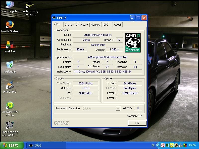

een geheugentiming & Opteron vraagje...
Stel ik wil dit bord uitrusten met een Opteron 146 (Socket 939, 2.08 GHz, 1MB L2) (op een van de betere steppings)..
En ik voer hem een reepje van het volgende geheugen;
OCZ EL DDR PC-3200 / 400MHz / Titanium Edition
[pricewatch]
[plaatje]
Kan ik dan de T1 command rate draaien met deze Opteron 146 op S939?
verdere (schaarse) info over die Opteron 146 op S939;
"venus" core > (grotendeels) gebaseerd op de "San Diego" core (welke eigenlijk een "Venice" is met 1MB L2) 8)7
n.b.
De geheugencontroller lijkt mij (logischerwijs) identiek te zijn aan die van de San Diego (geen ECC, un-buffered, un-registered, 400Mhz DDR, zelfde core design...).
Met andere woorden: heeft iemmand ervaringen met een San Diego core op T1 te laten draaien ?
Mijn 3500+ Venice 2.2 GHz wil ik nu nadat hij drie weekjes heeft gedraaid ook maar is gaan OC'en. Nu Zou ik graag van de mensen hier een paar tips willen krijgen hoe ik hem zo stabiel mogelijk kan laten lopen op de snelheid van een 3800+ wat 2.4 GHz is. Volgens mij moet dat geen probleem zijn met mijn Zalman CNPS9500. Moet ik nou die agp lock activeren? En welke multiplier is het beste om te gebruiken?
Aangezien de "venus" core van de Opteron 146 S939 ook wel bekends staat onder de "San Diego" core van de A64 reeks (bron),
wou ik nogmaals vragen of iemmand al een San Diego op de ' T1 command rate' laten draaien, zo ja wat was je geheugensnelheid in Mhz, wat waren je timings, en wat voor geheugen gebruikte je ?
:) thnx,

Ik heb dit moederbord ondertussen ook binnen, net als een Athlon 64 X2 3800+ die erop plaats gaat nemen. Nu wil ik een Zalman 9500 bestellen om op dit moederbord te plaatsen. Alleen hoor ik nogal wat afwisselende commentaren rondom de bevestiging, onder andere omdat dit moederbord geen backplate heeft. Dus hoe zit dit nu eigenlijk? Misschiens dat iemand die deze combinatie heeft, wat meer licht op de situatie kan gooien ;)

ik kan trouwens wel 1t draaien zonder problemen met de htt op 260.Maar hoger kan ik nie ligt waarschijnlijk aan mijn bios en mijn vraag was met welke bios kun je hoger dan 270 en is ook stabiel?

maar hij haalde de 260htt ook op 5x :*)
dus mischien dat ik wel veel geluk heb met mijn bordje.
Afbeeldingslocatie: http://i32.photobucket.com/albums/d46/BIG_E_1985/naamloos.jpg[/img]
http://valid.x86-secret.com/show_oc?id=53521

ik heb een opteron146 met een goede stepping namelijk 540FPMW haalt de 3 ghz dus daarom zou ik graag nog wat hoger willen.

De beta3 kan niet hoger dan 274Mhz.als je toch hoger wilt moet je beta1 of 2 hebben en van 2 weet ik ook niet zeker of deze hoger als 274Mhz gaat.
die optron is een E4 stepping de daar kan het aan liggen.
Athlon64 3000+ tot 3500+ E6 worden ook vervangen voor de E4. kan alleen niet het nieuws bericht meer terug vinden

en nou de 3Ghz sreenie. nog steeds standaard voltage. :9~

Netjes, wel prime stable?
Ik kan ook booten op 2.7 ghz, maar dat vind prime niet zo fijn. :P

Jazekerrrrr schreef op dinsdag 29 november 2005 @ 19:42:
Mag ik misschien weten welk geheugen jij gebruikt en op welke divider jij je geheugen hebt staan?
[ Voor 10% gewijzigd door mark de man op 29-11-2005 21:28 ]
Is hij een beetje stabiel? anders heb je er niet veel aan die van mijn boot ook wel op 2800Mhz hoger nog niet geprobeerd.
draai eens een paar uurtjes prime.
maar toch mooi de 540 steppings _/-\o_
[ Voor 5% gewijzigd door mad_max234 op 29-11-2005 23:10 ]

ik zal hem morgen de hele dag laten primen want mijn pc is nog niet zo stil dat ik met de pc aan kan slapen maar daar wordt aan gewerkt.

ik heb net ff laten primen maar bij test 2 geeft die een error op standaard voltage en op1,45 geeft ie ook een error dus mischien een keer een voltmod maar op standaard voltagen is ie gewoon rete stabiel dus ik denk eerder dat het een mijn geheugen ligt is corsair value ram.
ik kan gewoon need for speed en ut2004 en far cry doet het ook gewoon goed op standaard voltage.

Jazekerrrrr schreef op woensdag 30 november 2005 @ 10:31:
Test 2 al, zet heb eens 100Mhz terug en laat hem 24 uur prime dan weet je of hij een beetje stabiel is.

op 2,9ghz doet ie wel prime stable dat had ik gisteren al gedaan.
maar op de 3ghz als ik voltage verhoog krijg ik net zo snel een fout als op standaard voltage terwijl je zou zeggen dat ie met meer volt het wel goed zou moeten doen?Anders zal ik wel een keer die voltmod doen maar ik kan gewoon alles doen dat ie een fout geeft in prime vind ik niet zo erg want hij is gewoon stabiel.

Jazekerrrrr schreef op woensdag 30 november 2005 @ 11:57:
Prime geeft allen error door, met game is deze errror misschien niks meer als een hapering in het spel.
en als je wilt weten of je cpu stabiel is moet je wel meer dan een uurtjes prime. :+
