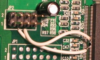

Verwijderd schreef op donderdag 10 november 2005 @ 23:15:
Ik heb maar 1 poort gesoldeerd, heb ook maar 1 oscillator. of maakt dat niet uit?
Heb alles ff naar de andere poort gesoldeerd, maar krijg nou de melding van port 1 en niet meer van poort 2 *duh* maar wel nog dat die niet goed is.
hub.c: Cannot enable port 1 of hub 1, disabling port.
hub.c: Maybe the USB cable is bad?
Hmm, Als hij die poort niet kan enabelen dan krijg je die melding, bij mij waren dat de weerstanden.
Volgens mij is de poort het dichtste bij de power aansluiting poort 1
Als je beide poorten gesoldeerd hebt en hij wil helemaal niet dan zou ik aan de oscillator denken of het weerstandje wat tussen de cpu en de oscillator zit.
Je hebt maar 1 oscillator nodig voor de twee poorten, het is dus alleen een paar doorsolderingen, 4 weerstanden,condensator en een usb aansluiting

wtf, ik probeer nu te soldere maar ik kom tot de ontdekking dat er nogal wat verschillende schema's in omloop zijn :?
die van sprite in die grote tut en in deel1 die van SA007 :? die verschillen best wel van elkaar.....
iig, als ik die van sprite volg dan heb ik alleen 1 vraag en dat is waar de linker pen van de 7805 in moet. Is het de bedoeling dat ik die gewoon 'ergens' op het PCB soldeer ? (eerst ff een gaatje boren natuurlijk) De plek boven de spoel zie ik nl geen aansluit mogelijkheid.
Verder zijn mijn 100uF condensatoren van hetzelfde formaat als die ene naast de power... Die van de plaatjes lijken me toch een behoorlijke slag kleiner :?

Je kan voor die pin gewoon met een mesje die groene pruttel op die plek van het printspoortje afschrapen en de pin daaraan vastmaken. Geen gaatje; daarmee sloop je namelijk de layers eronder.
En ik heb in mijn tut inderdaad wat kleinere condo's gebruikt. 100uF zou het iirc volgens de docs moeten zijn; ik heb er 33uGs ofzo opzitten en die doen het ook prima.

je hebt het over die baan van R8 naar U10 ? die baan ergens open schrapen en daar op soldere ?
of gewoon willekeurig op een stukje opengeschraapt groen soldere :?

Zo:
Afbeeldingslocatie: http://sprite.student.utwente.nl/~jeroen/foto/foto/router/tmb-hpim3222.jpg

gewoon "ergens" solderen dus :) Verder zie ik wEEEr wat anders dan je TuT: de elco zit in de C92 ipv C91 en de 7805 is met de middelste pin in C91 gezet....

En als je de printspoortjes gevolgd had zou je zien dat het electrisch gezien allemaal equivalent is :) De tweede keer kwam deze setting me echter handiger uit.

Speciaal nog maar een fotootje geschoten:
Afbeeldingslocatie: http://home.kabelfoon.nl/~hjberbee/tweakers/router/usbpoort.jpg
Op de print van links naar rechts, is op de usb-connector van beneden naar boven.
Deze melding luidt trouwens meer op een verkeerd kloksignaal, ik had dus hetzelfde probleem met m'n vorige oscilator.

Brrr.. PQFP solderen zal nooit mijn hobby worden, en ik heb (nog) geen idee of ik hem ermee gesloopt heb (al heb ik nooit lopen stoken, maar het is zo verrekte klein met die lompe bout van mij :P), maar als het goed is heb ik 2 seriele poorten \o/
Afbeeldingslocatie: http://tweakers.net/ext/f/e39aa88c873e28b745e0850c85de5b24/full.jpg
