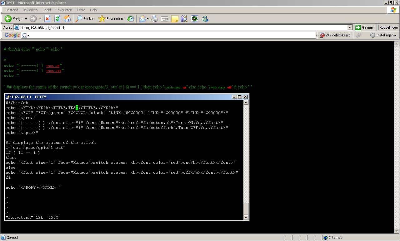

Tijd om dan maar eens een post te maken hier, Ik heb op dit moment een Fonera 2200, hier draait open-wrt(kamikaze) op met x-wrt voor de grafische interface. Nu wil ik dus via een HTML pagina .SH script files uitvoeren. Het probleem is hem echter dat mijn html files wel werken maar als ik de .SH file aanroep krijg ik een download popup. Ik heb in httpd al .sh:text/html en .sh:script/html geprobeerd maar dit was zonder succes, de .SH file werd letterlijk als plain text behandeld.
Heeft iemand enig idee wat ik fout doe? en of er een andere syntax is voor het toevoegen van .SH files zodat ik deze web based kan uitvoeren? de rechten op de file zijn toegekend dus het probleem kan hier niet liggen. }:O

Heb je SH files wel als executable aangegeven (dat had ik vroeger op een pc die geen PHP wilde draaien)?
  • Bloodhoundje
  • Laatst online: 23:49
Jazeker, en het mysterieuze is dat de al bestaande .sh files in de X-WRT directory wel gewoon geacepteerd worden maar de nieuw aangemaakte niet. Dus waarschijnlijk zie ik ergens een config file oid over het hoofd.
ik denk dat je je script in de cgi-bin directory moet zetten (onder je html public directory) en de extensie .cgi geven.

  • Bloodhoundje
Verwijderd schreef op dinsdag 10 juni 2008 @ 16:27:
Gerrit.
Ik heb het even getest, maar hetzelfde resultaat, de browser blijft proberen de file te downloaden ipv te executen :s
  • sebastius
  • Laatst online: 20-10 10:53
sebastius
Laten we lekker link gaan doen
Heb je de nieuwe files wel ge-CHMOD en op de goede eigenaar gezet?
  • Bloodhoundje
Jazeker met een chmod +x heb ik de rechten gezet op de betreffende file maar het mag niet baten. wat mij wel opvalt is dat als ik een al bestaande .sh file rename deze nog steeds naar behore functioneerd, dus ergens in x-wrt moet een config file zijn waar alle andere sh files mee worden gecontroleerd
  • TweakPino
Moet je niet op regel 1 in je .sh file zetten:
#!/bin/sh
zodat duidelijk is welk programma je scriptje moet verwerken.

Ik heb het nu zo ver dat de .sh file wel wordt geladen, maar hij ziet alleen de HTML code in de file, de rest wordt er uit gegooid als plain-text. maar even een screenshot gemaakt voor betere info:
Klik Klik
  • Cassettebandje
  • Laatst online: 16:07
Cassettebandje
SA-C90 TDK
Je webserver heeft niet door dat hij .sh bestanden moet uitvoeren, dus hij geeft je gewoon de inhoud van het bestand. Kijk eens de configuratie van je webserver door en kijk wat er voor speciaals in staat dat het in de X-WRT directory wel werkt en ergens anders niet.
Ik heb een WRT54G met OpenWRT, en ik vroeg me af of je USB via de GPIO poorten kan doen. 8)
Het is mogelijk om een SD kaart aan te sluiten, maar over USB kan ik niets vinden. :(
@Technokiddie: kijk naar de #! aan het begin van de X-Wrt cgi'tjes.
