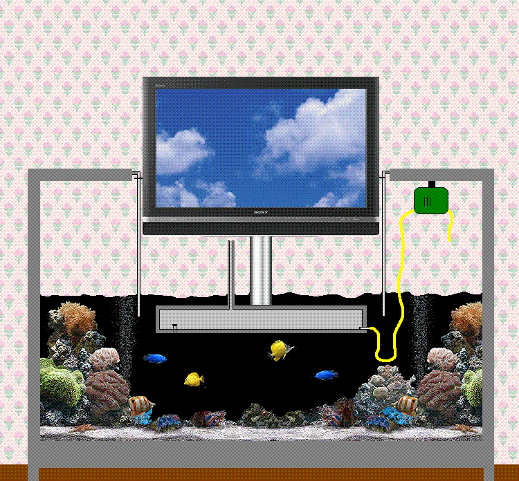

De meest eenvoudige oplossing is een televisieaquariumkast.
prachtige visualisatie
Het grijze ding is een drijver met onderaan een op afstand bestuurbaar ventiel (verkrijgbaar bij de betere televisieaquariumkastenzaak) waarmee je de drijver kunt vullen, waardoor de tv onder het bureaublad zakt. Door de drijver leeg te pompen komt je televisie weer omhoog. Bovenop zit een luchtpijpje ter voorkoming van het bekende vacuumprobleem.
Copyrighted uiteraard, voordat de grote bedrijven ermee aan de haal gaan :*)

Geweldig! :D Zoiets doet gelijk weer nieuwe ideeën opborrelen...

Wel elke week nieuwe vissen want de helft stamp je plat 8)7

Hehe, ik ga ook even broeden op een nuttige (maar creatieve) oplossing. Dat water-overpompen idee van Benoni móet nuttig te gebruiken zijn!
