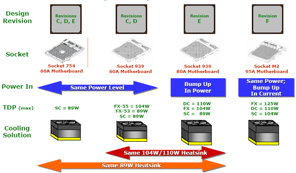

FX59 getest @ http://www.tomshardware.com/cpu/20050725/index.html
Ook interessant:
Afbeeldingslocatie: http://www.tweakers.net/ext/f/63162/full.gif
Was al een tijd bekend, maar op deze gif staat het nog eens mooi samen.
March of the Eagles
  • Olaf van der Spek
Het max vermogen van die FX gaat wel aardig omhoog, wat is AMD van plan?
Ik dacht dat met de Venice / San Diego cores het normale vermogen juist behoorlijk naar beneden was gegaan.
  • XWB
XWB
Devver
125W is enkel voor de 3GHz FX59, de daarna komende dual core FX reeks blijft op 110W. Natuurlijk is dat ook veel, maar daar moet je je niet aan storen, AMD's TDP wordt enkel in extreme omstandigheden behaald, en in de praktijk verbruiken ze veel minder.
