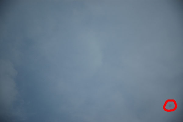

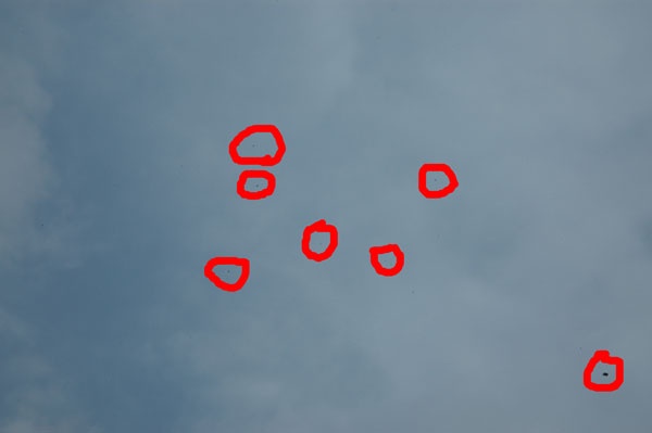

Ik heb pas (2.5 week) mijn D70 .. perfect apparaat maar moet nog veel leren
Als ik mijn fotos bekijk dan zie ik een aantal vlekjes (met beide lenzen 18-70 & 70-300 apo) in de foto's (vooral in de luchten). Ik heb een orginele en gemarkeerde foto meegestuurd.
Ik heb pas 2x mijn lenzen (binnen) verwisseld dus ik vraag me af of het stofjes kunnen zijn.
orgineel
Afbeeldingslocatie: http://www.xs4all.nl/~frankhen/vlekjes/DSC_0419_org.jpg
gemarkeerd
Afbeeldingslocatie: http://www.xs4all.nl/~frankhen/vlekjes/DSC_0419_marked.jpg
Foto is nog niet al te best maar het gaat meer om het probleem dan de foto (op deze foto zijn ze duidelijk zichtbaar)
Kan iemand mij vertellen wat dit is ? .. zijn dit stofjes (ccd of spiegel) .. is dit een probleem met de camera ?
Ik was van plan asap terug te gaan naar de leverancier (maar die zit helaas niet echt in de buurt) dus misschien dat iemand het hier weet !
[ Voor 3% gewijzigd door Verwijderd op 17-04-2005 10:10 ]

Gewoon stofje op de CCD, misschien al wel van voor je hem had, had ik ook in het begin. Maar dit kun je gewoon reinigen hoor, met een luchtbalgje en een speciaal kwastje, niet echt een groot probleem :)
Overigens, als je voordat je gaat reinigen even goed wil weten waar _alle_ stofjes zitten, pak even een kleiner diafragma, je ziet ze direct veel beter.
Voorbeeldje
F4.5
Afbeeldingslocatie: http://www.tweakers.net/ext/f/56886/full.jpg
zichtbaar stofje, maar je ziet ze lang niet allemaal...
F29
Afbeeldingslocatie: http://www.tweakers.net/ext/f/56887/full.jpg
Kleiner diafragma, direct duidelijk waar de stofjes zitten :)

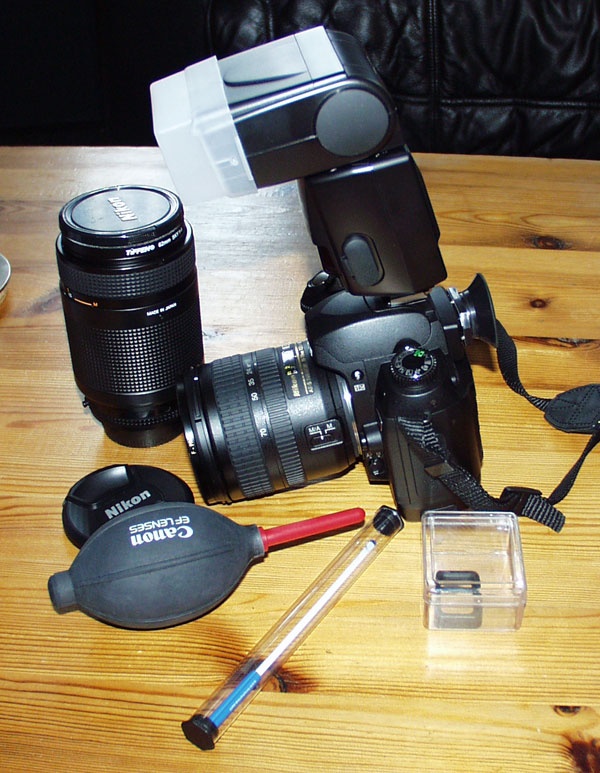

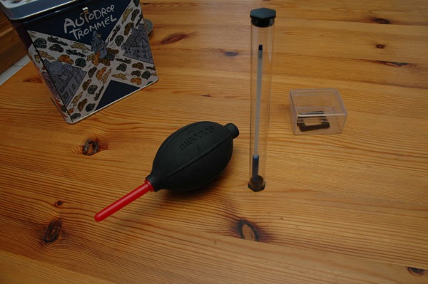

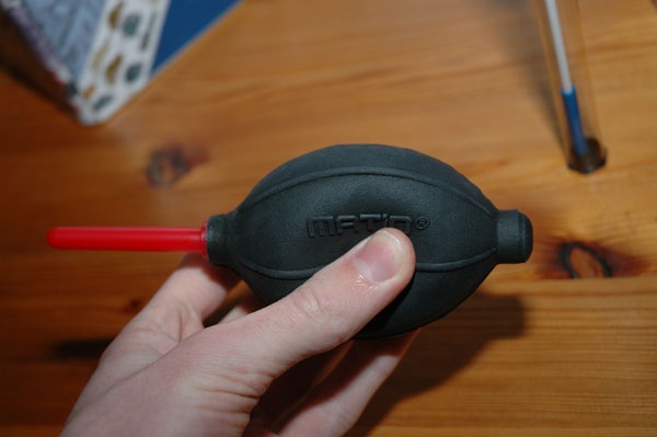

Overigens, voor reiniging gebruik ik het volgende:
Afbeeldingslocatie: http://www.tweakers.net/ext/f/56888/full.jpg
Blaasding:
Afbeeldingslocatie: http://www.tweakers.net/ext/f/56889/full.jpg

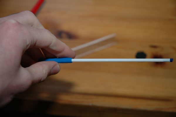

En tegen hardnekkerigere (spelling :?) stofjes:
Afbeeldingslocatie: http://www.tweakers.net/ext/f/56890/full.jpg
Beide besteld op www.bocaphoto.com , wel uit de US, maar levering gaat vrij snel (1 week nadat ik ipv VISA een Mastercard nummer gegeven had, ze hadden kennelijk problemen met facturering bij VISA) en de verzendkosten vielen mij wel mee. Daarnaast wilde ik toch al wat andere dingen daar bestellen ;) Overigens, mocht je gaan schoonmaken, weet dan wel dat dit de spiegel is:
Afbeeldingslocatie: http://www.tweakers.net/ext/f/56891/full.jpg

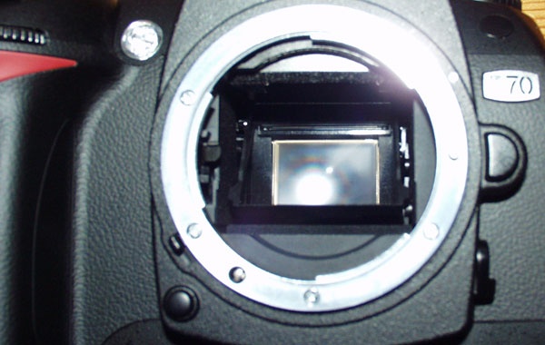

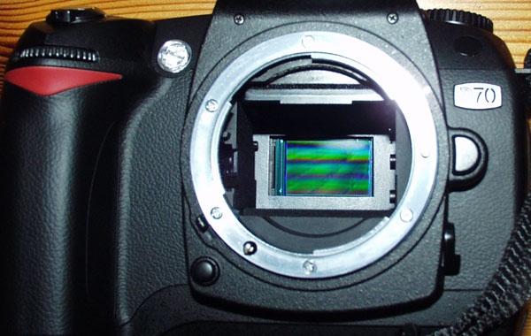

en dit je CCD:
Afbeeldingslocatie: http://www.tweakers.net/ext/f/56892/full.jpg
;) (Je weet maar nooit)

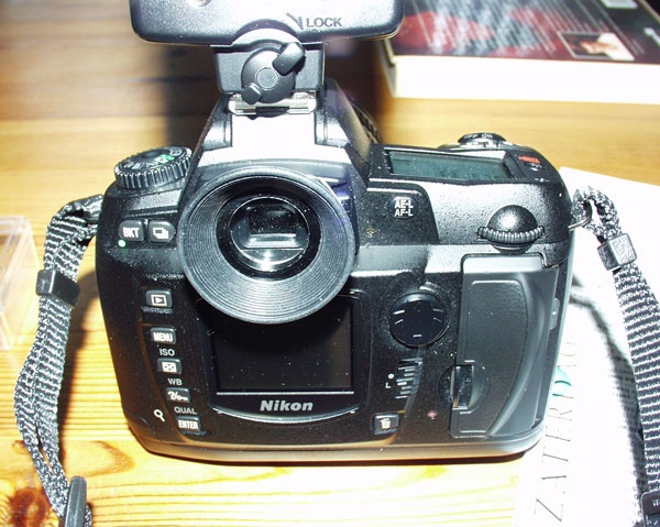

Nog even over de andere dingen die ik besteld had trouwens, ik heb wat eyecups besteld (raak die krengen makkelijk kwijt), en ook meteen een ronde eyecup:
Afbeeldingslocatie: http://www.tweakers.net/ext/f/56893/full.jpg
Afbeeldingslocatie: http://www.tweakers.net/ext/f/56894/full.jpg
Afbeeldingslocatie: http://www.tweakers.net/ext/f/56895/full.jpg
(stof + flitser + oude cam = :X)
Moet zeggen dat ik dit als brildragende veel prettiger vind werken (zelfs als ik mijn bril eens niet op heb) :)
Voorbeeldje
F4.5
F29
Blaasding:
en dit je CCD:
