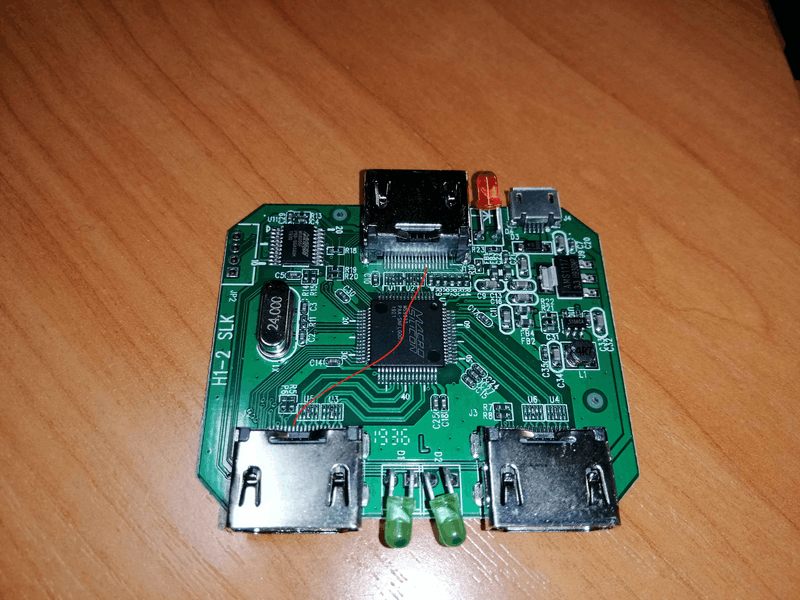

Een idee wat ik had is om het HDMI signaal te splitten met dit apparaat:
https://nl.aliexpress.com/item/32952661746.html
waarvan 1 output naar mijn oled gaat en de ander naar een HDMI UTV007 grabber + rPi.
Gaat dit werken?

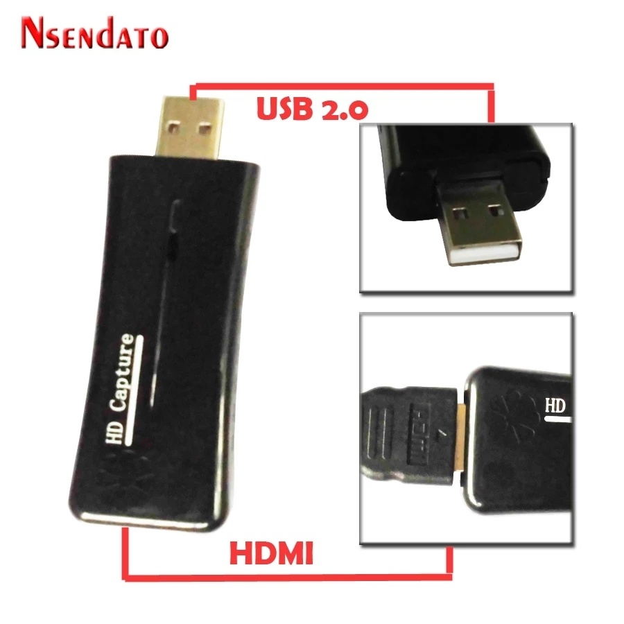

HDMI2AV en USB Gabber heb je niet nodig als je deze gebruikt:
https://nl.aliexpress.com/item/32827676511.html
Scheelt weer een component.

Die USB grabber en HDMI2AV heb ik al.
Of heeft die Nsendato UTV 007 verder nog voordelen behalve dat het een component minder is?
[ Voor 2% gewijzigd door SA007 op 21-03-2020 20:08 ]
  • alesandro_46
  • Laatst online: 21:32
Kitser schreef op vrijdag 20 maart 2020 @ 20:35:
Voor zover ik weet het het verder geen voordelen.

het is wel oppassen dat het signaal NA de splitter nog wel 4K is. Het komt voor dat als er een (max) 1080p signaal wordt gebruikt voor de converter de andere uitgang ook automatisch terugschaalt naar 1080 ipv 4K...
En met HDR schijnt het ook niet geheel lekker te werken allemaal.

Nieuw plan aangezien ik veel slechte verhalen lees over CEC support bij splitters, dus heb nu deze op het oog. En wil zelf de CEC verbinding tussen de input en 1 output doorlussen aangezien ze op de PCB niet aangesloten zitten. (er was een beoordeling met inside foto's :) )
Maar hoe denken mede tweakers hierover? zou dit gewoon goed gaan? of ga ik nu vreemde situaties krijgen dat CEC het direct doet en de rest van de chip (waar ik helaas geen datasheet van gevonden krijg) nog niet volledig "opgestart" is (hoewel er weinig opgestart hoeft te worden)
Als ik het onderstaande lees op de CEC wiki dan zie ik eigenlijk geen problemen, echter ben ik wel wat argwanend aangezien er zoveel splitters niet werken met CEC...
CEC[3] is a separate electrical signal from the other HDMI signals. This allows a device to disable its high-speed HDMI circuitry in sleep mode, but be woken up by CEC. It is a single shared bus, which is directly connected between all HDMI ports on a device, so it can flow through a device which is completely powered off (not just asleep).
The bus is electrically identical to the AV.link protocol, but CEC adds a detailed higher-level message protocol.
The bus is an open-collector line, somewhat like I²C, passively pulled up to +3.3 V, and driven low to transmit a bit.
Afbeeldingslocatie: https://tweakers.net/i/2ko-WYA9ZGpZtY6jkjUCEHmCmsM=/800x/filters:strip_exif()/f/image/YDIkOmsyScYVKCNCRtkI9Kr4.png?f=fotoalbum_large
Strava | 8600 Wp zzo | 1600 Wp nnw

  • alesandro_46
Tinusvolkel schreef op zondag 3 mei 2020 @ 11:30:
Geen idee of het werkt of niet. Het lijkt me makkelijk te integreren in de PCB, waarom de fabrikanten het dan niet doen..?
Het idee lijkt me wel slim. Ik heb nog een splitter liggen, helaas ook zonder CEC. Onderstaand een aantal foto's daarvan.
Hoe weet je dat het poort 7 (of 13, afhankelijk van welke kant geteld :?) moet zijn?
Het zit zo dicht op elkaar dus solderen gaat wel een uitdaging worden. Als je zeker bent van poort 7 dan wil ik het wel een keer proberen.
Afbeeldingslocatie: https://tweakers.net/i/E8uMPV1cbOPxjucX3f93FkAQeX4=/232x232/filters:strip_icc():strip_exif()/f/image/UrRT6yfQ5bMpz9oa97AR8QNH.jpg?f=fotoalbum_tileAfbeeldingslocatie: https://tweakers.net/i/AW5JAp4-qEmgiV53BSVpoNOWv3o=/232x232/filters:strip_icc():strip_exif()/f/image/vYeyiSqBNiGdkbj3gjA6IaOR.jpg?f=fotoalbum_tileAfbeeldingslocatie: https://tweakers.net/i/rBAtpiV779-hu_FQ0AjhuSVNucY=/232x232/filters:strip_icc():strip_exif()/f/image/yovEVAgzz9lYLWZAMuylQZtX.jpg?f=fotoalbum_tile
  • Tinusvolkel
  • Laatst online: 16:44
alesandro_46 schreef op dinsdag 5 mei 2020 @ 21:17:
Ik bedacht mij later dat er gekke situaties kunnen ontstaan als er 2 tv's over de CEC bus gaan lopen praten dus daarom zou 1 door lussen geen probleem moeten zijn (denk ik)
Aangezien je eerst 4 differential paren (met shield/gnd er tussen) krijgt valt dit mij wel op op de PCB :) en daarna komt de CEC pin.
Afbeeldingslocatie: https://www.gamersnexus.net/images/media/2015/features/hdmi-pinout.jpg
Solderen gaat idd een uitdaging worden, maar op het werk hebben we daar beter spul voor (met microscoop en een goed klein soldeerboutje) echter daar al 2 maanden niet meer geweest ivm met corona...en ze heb liever ook niet dat je komt als je vanuit thuis makkelijk kan werken.
Marja splitter is toch nog niet binnen dus misschien zijn tegen die tijd de regels weer wat versoepeld.

  • Tinusvolkel
Vandaag eindelijk het draadje gesoldeerd op het werk en net even snel getest en de afstandbediening word nu bij 1 HDMI poort doorgeven, dus mochten meer tweakers dit probleem hebben dan zou dit een oplossing kunnen zijn.
  • alesandro_46
Tinusvolkel schreef op donderdag 2 juli 2020 @ 20:08:
Nice, mooi dat het werkt! Hoe bevalt het tot nu toe?

Ik lees hier over een oplossing bestaande uit 1->2 HDMI splitter + HDMI->USB convertor.
Kan zou iemand kunnen adviseren welke onderdelen geschikt zijn (uiteraard zou ik het liefst zo goedkoop mogelijk klaar zijn)?

Zelf heb ik de feintech en daar ben ik erg over te spreken.
Als je een 4k TV hebt en je wilt 4k kunnen afspelen vanaf een hdmi bron heb je een downscaler nodig.
Dit omdat beiden bronnen gelijk moeten zijn, eg je kunt geen 4k bron > hdmi splitter > 1080p scherm & 4k scherm. Je zet dan dus een downsmaler tussen de 4k bron en Capture device.
Als je een pi gebruikt kijk even goed welke chipset je neemt niet alles is compatible.

Ik ga voor een APA102 60 leds/m strip , en vervolgens deze splitter die 1x HDMI direct al split naar HDMI out en USB (scheelt weer een grabber? Of is dit aan te raden apart te doen?) Volgens mij beetje zelfde vraag die @neliss hierboven stelt haha.
Volgens mij heb ik dan ook wel voldoende aan een 10A pu om de LEDs te poweren.

Het doel van een splitter met scaling is om ervoor te zorgen dat je bron nog steeds 4K uitstuurt, want deze zal automatisch de laagste resolutie van alle apparaten die aangesloten zijn pakken. HDMI wil niet zomaar naar verschillende resoluties uitsturen, en pakt dan altijd de slechtste. Dus als jouw grabber wel 4K+HDR ondersteund, heb je geen scaler nodig.
Ik gebruik sinds kort zelf deze "goedkope" 4K USB 3.0 grabber (daarvoor enkel softwarematig via Hyperion Android Grabber). Mijn Denon AVR heeft een (2e) monitor out, en met deze grabber kan ik gewoon nog 4K HDR afspelen op mijn TV met correcte output (8bit/10bit/etc). Al kan je deze dus ook tussen je output en TV hangen (geen idee of dat impact heeft op beeldkwaliteit en/of HDR dan nog werkt).
Je hebt inderdaad geen 4K grabber nodig voor Ambilight, nogal overkill, maar ik wil gewoon zo min mogelijk apparatuur. Daar wordt HDMI niet blij van :P Daarnaast zijn degelijke splitters/scalers ook niet echt goedkoop.
Deze grabber herkend ook HDR beeld, maar omdat de grabber/linux HDR niet correct kan weergeven zijn de kleuren nogal onverzadigd. Vandaar dat een HDFury aangeraden wordt, omdat deze dat wel goed kan omzetten (voor zover ik begrijp, niet in verdiept want toch te duur :P).

Iemand ervaring met deze? Een aantal jaren geleden heb ik zelf ambilight gemaakt via dit forum maar deze werkt helaas niet meer en voor dit bedrag kan ik de onderdelen niet zelf bestellen en in elkaar knutselen. Nu kan het zijn dat deze aanbieder rommel aanbiedt dus vandaar mijn vraag.
Laat maar AliExpress staat er vol mee zal daar eens rondkijken.
