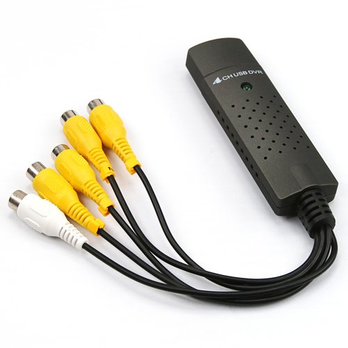

oke, maar ik heb onderhand raspbmc geïnstalleerd op mijn pi.
ik heb ook een usb videograbber met 1 witte en 4 gele tulp aansluitingen.
iemand enig idee hoe ik zo iets kan installeren op mijn raspberry pi, en hoe ik hem werkend krijg?
ik kan namelijk niet echt een "simpele" tutorial vinden.
Toen ik openelec er op had heb ik inderdaad hyperion aan de praat gekregen :)
[ Voor 12% gewijzigd door sjoemie1985 op 14-04-2014 10:41 ]

Verwijderd schreef op maandag 14 april 2014 @ 13:54:
Ik heb deze site gebruikt, alles ging snel en vlekkeloos.. Maar weet niet welke chipset jou usb grabber heeft, daar zit onderling ook nog verschil in.
thanks ga er naar kijken en uit proberen :) d:)b
Ik heb het idee dat ik die usbutils nog moet installeren op mijn raspbmc.
[ Voor 8% gewijzigd door sjoemie1985 op 14-04-2014 14:10 ]

  • sjoemie1985
  • Laatst online: 22-10 14:42
svenvv2 schreef op donderdag 24 april 2014 @ 09:17:
Dat is mij nog nooit opgevallen dan. Bij mijn Sony hier krijg ik bij TV-kijken alleen geluid uit de scart, geen beeld.
Misschien een idee voor @sjoemie1985 om gewoon zo'n easycap van eBay te halen en het te testen? Je hebt dat dingetje in de totaalsetup toch nodig ;)
ik heb zo'n 4 channel ding, maar ben bang dat ik inderdaad een verkeerde heb hoewel ze hem wel aan geven op die site van hyperion.
nice dat ze tegenwoordig ook in nederland voor een goedkopere prijs worden verkocht :)
[ Voor 25% gewijzigd door sjoemie1985 op 24-04-2014 15:06 ]
