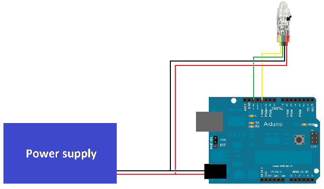

Ik begrijp het soms niet helemaal, de ene keer draait mn ambilight de hele avond perfect.
De andere keer lijkt hij last te hebben van van alles en nogwat.
Soms komen de kleuren niet door, of laat hij 1 ledje als een malle knipperen, terwijl de overige 24 uit staan.
Veel meer dan dit aansluiten hoeft toch niet? (ja mn usb)

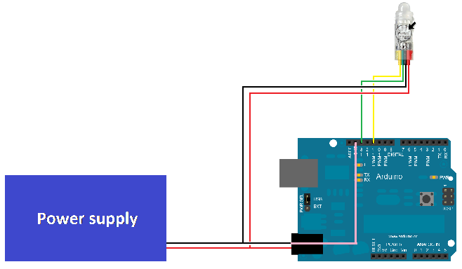

volgens mij mis je de GND van je led naar je Arduino (de zwarte draad)
waarom gebruik je trouwens niet de usb power van de arduino?

Het is wel handig als je wat meer verteld over de software die je gebruikt.
En inderdaad, je hebt de ground ook niet aangesloten. Dat kan wel gekke problemen leveren.

ik heb het zo staan zegmaar (heb je tekening even gebutchered met mspaint!)
@HaTe ik zag dat rick nieuwe source had gepost, miss kan je die proberen. die geeft een FastSPI stop commando als er geen data binnenkomt.

@Hate
Ik expirimenteer met verschillende varianten software, maar heb op dit moment een ADAlight draaien samen met lightpack.
@tmaniac:
Loopt de GND niet via mn normale power input dan? Of is die GND gescheiden?
De reden dat ik mijn arduino niet via usb voed, is dat ik heb ook als sfeerverlichting gebruik als ik niet tv kijk.
Ik kan een keuze schakelaar omzetten, of AmbiLight, of Sfeerverlichting.
Op dat moment kan ik evt mijn usb volledig loskoppelen.

in mijn geval is het zo dat als ik die GND pin niet verbind de ledjes raar gaan knipperen.
Ook als mijn PC uit staat heeft de arduino nog steeds prik, ik denk dat het geen kwaad kan om het te proberen.

Ik zal het vanavond wel even doormeten.
Als ik de Layout van de arduino bekijk, dan zou de GND van mijn powersupply gewoon gekoppeld moeten zijn met de GND die naast pin 13 zit. Alle GND's op het bordjes zijn aan elkaar verbonden.
Ik snap verder dat je standby usb genoeg voeding geeft voor je arduino, maar mijn uitgangspunt is dat hij standalone moet kunnen draaien. Dus ook als je je USB kabel helemaal weghaalt.

Het probleem zit hem in dat je geen extra kabel van de min kant naar de GND hebt lopen. Dit zorgt dat je LEDs gaan knipperen 100%.
Dus pak een kabeltje(bijv. Een adertje van een UTP kabel) en stop deze in de min van je power adapter en naar de GND op je arduino. Dan is het probleem opgelost!

Ja ik snap je punt wel, maar mijn GND is al verbonden via het arduino board zelf.
Alle GND's op de arduino zijn met elkaar verbonden.
Zie kijk:

Volgens mij zit hem de fout in de plus, die lijkt mij teveel. Er loopt een plus naar de power connector van je Arduino of niet ?
Verbind vervolgens draden op de volgende manier op de Arduino:
- groene draad op 13 (clock)
- gele draad op 11 (data)
- zwarte draad via de power-adapter (min aansluiting) op een van de GND's
- rode draad van de LED's naar de power-adapter (plus aansluiting)
Source: mrwolf's tweakblog: DIY Ambilight voor je XBMC HTPC
[ Voor 30% gewijzigd door schumi2004 op 11-06-2012 16:57 ]

Again: De ground is doorverbonden op het arduino board zelf. ik kan wel een extra kabel leggen maar dat zal nooit gaan helpen. Ze zijn al verbonden. Ik kan er nog wel 200 kabels tussen leggen maar dat helpt niet.
In een situatie waar je de power plug op de arduino NIET gebruikt, ben ik het helemaal met je eens. Maar dat is ook logisch, anders heeft je data en clock geen referentie.
schumi2004 schreef op maandag 11 juni 2012 @ 16:55:
Klopt er loopt een plus vanaf mijn power supply, en ook vanaf mijn USB. Het zou kunnen zijn dat dat de boel in de war schopt. Alleen als ik dat weghaal, dan kan ik nooit mijn arduino laten draaien zonder pc.
Wat wel de bedoeling is, heb je een idee hoe ik dat zou kunnen aanpakken?
-editje-
Ik heb nog even gekeken naar de dubbele +:
Quote:
Yes, you can run the board with both USB plugged in and an external DC supply hooked up. However they don't work together, what happens is there is a automatic switch over to the the external power if it is at a high enough voltage, and a automatic switch back to USB power if the external power is disconnected or it's voltage value drops too much. The op amp circuit you mentioned is where the voltage level sensing/switching is done.
Dat zou dus ook geen problemen mogen opleveren

Ik heb nu een andere software gebruikt (Atmowin van RickDB), dit omdat ik MediaPortal gebruik.
Gister even een filmpje gekeken en het draait allemaal netjes. Verder aan de hardware niks aangepast.
Ik denk dus toch dat de software niet 100% lekker zat.

HaTe schreef op woensdag 13 juni 2012 @ 12:25:
Dan moet je de darkness limit lager zetten, bij 0 kunnen de leds helemaal uit. Zelf vind ik dit dus heel irritant, omdat de leds niet mooi geleidelijk van kleur veranderen bij donkere kleuren.
Klopt, ik wil hem ook niet helemaal uit hebben, maar dr komt nu net iets te veel licht vanaf, niet echt mooi.
Alleen wordt het instellen nog even een leuke uitdaging, mijn pc staat boven (inclusief primaire monitor) en mijn tv/ambilight staan beneden. Dus maar even een laptop organiseren en met teamvieuwer de desktop overnemen :P
