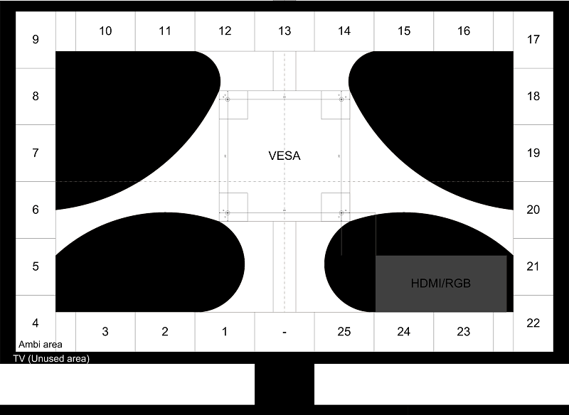

Tiwazz schreef op vrijdag 09 maart 2012 @ 11:05:

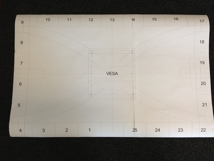

Ziet er zeker goed uit :). In welke applicatie heb je de tekening gemaakt?
Ik heb het frameontwerp in Microsoft Visio gemaakt. Het is er niet helemaal de perfecte tool voor, maar je kan wel heel snel een ontwerp inelkaar zetten. En op de mm nauwkeurig.
Pakketten als Autocad ed zouden een iets professionelere oplossing zijn, maar daar mis je de makkelijke Copy/paste en speel functies waar visio fantastisch goed in is.
En........ insert drums....
Het materiaal waarmee ik het ga maken is veranderd, het wordt geen hout, maar aluminium. :9
Ik heb een plaat weten te bemachtigen die groot genoeg is.

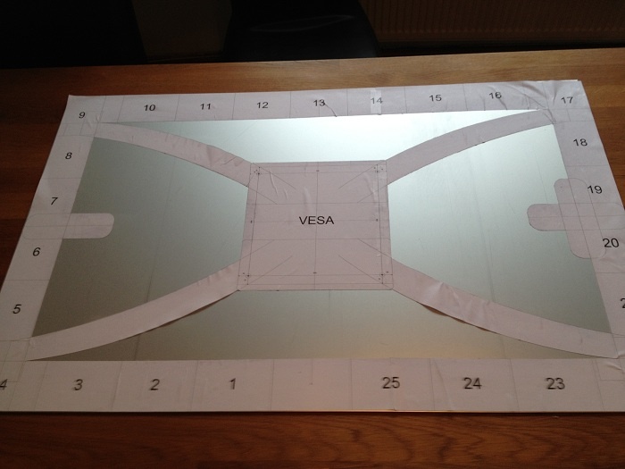

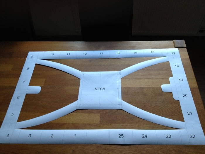

Het ontwerp op mn werk uit de plotter laten rollen, hierdoor hoef ik niet 20 A4'tjes aan elkaar te plakken voor de template.
Heb je ook bedacht wat je met de kabeltjes gaat doen die van LED naar LED gaat? Laat je deze gewoon hangen of? Voor welk formaat TV is het eigenlijk?
Ik heb al wel wat ideetjes met sleeving ed, maar daarvoor moet ik nog even wat dingen uitproberen. Voornamelijk ook omdat het allemaal nog om de ledjes heen moet passen. Ook de bevestiging van de leds zal even wat mee geprobeerd moeten worden.
Het is een 37" (volgens mij), kan vanavond wel even kijken.

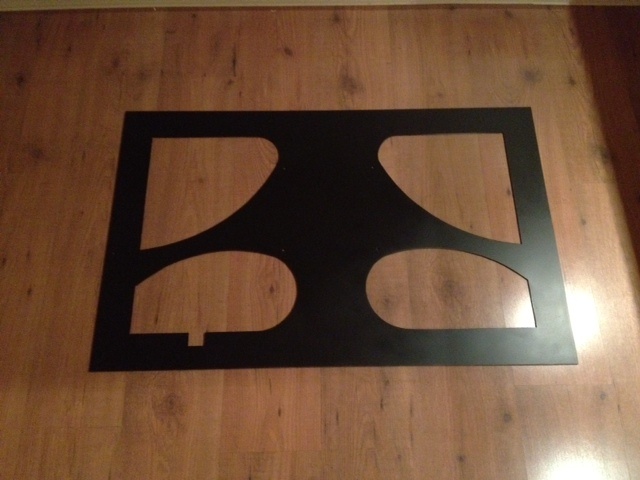

Progress
Template uit de plotter
AMBI_Tempate

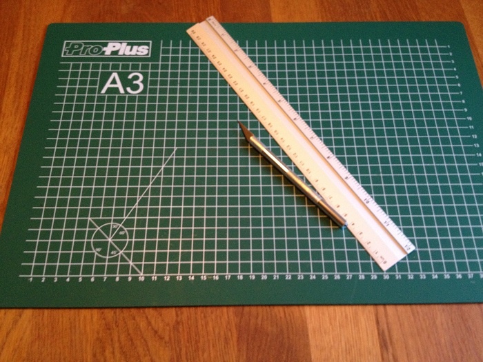

Weapons of choise
Weapons of choise

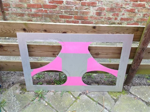

Uitgesneden
AMBI_Uitgesneden
Op het Aluminium
AMBI_Op Aluminium

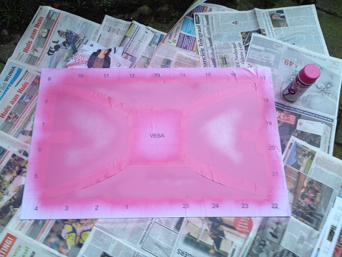

In subtiel contrasterende kleur spuiten. (okay, iets minder subtiel :P)
Gespoten
Vervolg
Nu moet de verf eerst drogen, en aangezien ik volgende week de hele week niet thuis ben (ben voor mn werk een week in Breda), duurt de volgende update nog wel even.

Ik kwam een beetje in de knoei met mn vorige ontwerp, mn HDMi ingangen ed. zaten flink in de weg.
Dit is een opzet van het nieuwe ontwerp. Misschien maak ik de middelste dragers nog ietsjes breder, dezen zijn op dit moment op het dunste deel 4 cm breed.
Afbeeldingslocatie: http://tweakers.net/ext/f/3nOvEYixlDKW4KiLIICaTmvD/full.png

Ik heb net weer een uitdraai gemaakt. Vanavond maar weer even aan het plakken :P

  • Armageddon_2k
  • Laatst online: 17-11 11:54
Armageddon_2k
Trotse eigenaar: Yamaha R6
Frame hobby weekend :)
Eindelijk even tijd kunnen vinden om wat te klussen aan het frame, niet heel veel progress.
Eerst maar even wat gaatjes voor geboord, en daarna met de decoupeerzaag flink aan de slag.
Kost wel een hoop tijd moet ik zeggen.
Afbeeldingslocatie: http://tweakers.net/ext/f/y9mzor33FYfBcEciBp3dUOyI/full.jpg
Eind resultaat voor de dag.
Uiteraard word het oude roze er nog wel afgehaald :P
Afbeeldingslocatie: http://tweakers.net/ext/f/721OLc4bmoBKGz2lriazZ4qa/full.jpg
Ik moet nog wel even de ruwe kantjes er afhalen, maar gezien mijn arm al totaal verdoofd was door het 1,5 uur lang decouperen, was ik er wel een beetje klaar mee.
En aangezien mijn 2 grote liefdes ook even wat aandacht nodig hadden, heb ik het daar bij gelaten.
Afbeeldingslocatie: http://tweakers.net/ext/f/i86ivbNLM5dwLjuVfF43XWzz/full.jpg

  • Armageddon_2k
Armageddon_2k
Frame is inmiddels afgewerkt (Vijlen/schuren/spuiten).
Deze kant (die eventueel een klein beetje zichtbaar is voor de tv kijker, is mat zwart, zodat hij niet opvalt.
De andere kant is nog steeds aluminium, maar die ga ik misschien nog de geborstelde look geven.
Alleen voor ik dat ga doen, laat ik de verf even goed uitharden :)
En dat mini bonus gaatje linksonder..... Het blijkt dat mn tv ook voeding nodig heef O-)
Ik zie dat de foto gedraaid en rescaled is, morgen even een nieuwe online gooien.Schijnbaar alleen bij mobiele weergave.
FameFoto
[ Voor 19% gewijzigd door Armageddon_2k op 30-03-2012 13:11 ]

Ziet er goed uit :d! Ik vind de vormen echt awesome! Hoe ga je de LEDs en het Arduino bordje bevestigen? Arduino met de daarvoor bestemde schroef gaten neem ik aan maar de LEDs?
Thanks :)
Voor de arduino ga ik waarschijnlijk nog een kleine case maken, ik wil namelijk ook een 220 schakelaar erop hebben, en nog een knopje om de modus te selecteren.
De leds moeten namelijk ook standalone als moodlight kunnen dienen.
Hoe ik de leds vast ga zetten weet ik eigenlijk nog niet, ik ga sowiso eerst een tijdelijke opstelling maken waarbij de ledjes gewoon met tape vastzitten :P Ik weet namelijk nog niet hoe ik ze precies wil monteren.

ben begonnen met m'n ontwerpje, ik post het hier in de hoop dat eventuele fouten door jullie gezien worden :)
ik heb een 46"" tv, hier ga ik een frame achter hangen van 100cm x 60cm.
dit zijn de 2 opties die ik gemaakt heb. Op - of aanmerkingen zijn zeer welkom :)

Mij lijkt optie 2 het mooiste. Ik denk alleen wel dat zelfs 50 leds voor zo'n scherm aan de krappe kant is.
Hoe ver hangt je scherm van de muur of staat hij op een voet?

Mij lijkt optie 2 ook het mooiste! Dr mad geeft aan dat 50 LEDs misschien zelfs aan de krappe kant is. Ik zelf heb een 40" inch TV en heb hier maar 25 LEDs op zitten en vind het prima het effect is erg mooi. Een paar posts terug kan je een youtube filmpje zien.

Na weer een middagje knutselen en een bezoekje aan de bouwmarkt ben ik weer een stukje verder. Enig probleem waar ik nu nog mee zit is een flinke vertraging in het systeem. Bij het wisselen van kleur duurt het tussen de 8 en 10 seconde voordat alle leds de juiste kleur hebben..
Ik heb al wat gespeeld met de proportional waarde en de interval waarde maar dit lijkt geen effect te hebben. Ook een andere pc gaf geen verbetering en alle instellingen van mn videokaart ben ik inmiddels langs geweest.
Mis ik nog ergens een noodzakelijke instelling?
