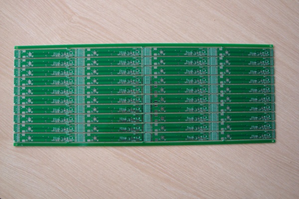

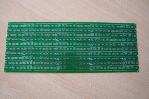

Hhmm.., best apart dat iedereen hier massaal voor de LED Pixels gaat. Volgens mij geeft dat echt super weinig en niet mooi egaal licht. Vooral niet als je TV nog geen 5cm van de muur af hangt...
Heb inmiddels al een tijdje 3 3/4e van mijn zelfgebakken LEDstrips achter de TV hangen. Komt aardig wat licht vanaf. Ben op dit moment bezig met prototypes voor versie 4. Deze zullen het DMX protocol overboord gaan gooien en plaats maken voor een serieel protocol met 2 pinnetjes. Dit moet er voor zorgen dat het geheel straks makkelijker uit te breiden is zonder soldeerwerk. Daarnaast wil ik ook het geheel aansturen met 1 uC met ingebouwde USB controller om van alle conversies van USB naar RS232 naar RS485 enz af te zijn.
In het filmpje is versie 3 nog te zien. Hiervan hebben de zijkanten beide 16 zones en de bovenkant 28 zones, in totaal 60 zones. Elke zone bestaan uit 3 stuks 5050 RGB LEDs. Deze zitten op een onderlinge afstand van wel 10 hele milimeters. In versie 4 word dat ongeveer 11mm.

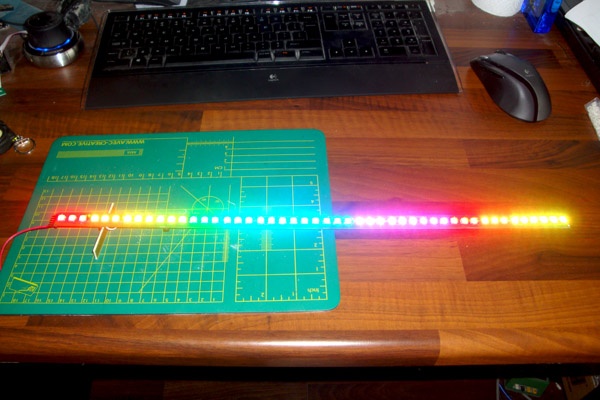

Nou jongens het zit erop hoor! Gewoon heel lelijk met tape erop geplakt afstand van 8cm aangehouden. En ik moet zeggen damn het ziet er goed uit!
Ik heb alleen de strandtest gerunt aangezien ik nog geen juiste adapter heb die past heeft mijn pa ff de kabel vastgehouden. Ik heb een filmpje gemaakt van de strandtest en zal deze zodirect uploaden. Èèn strand van 25 pixels is meer dan genoeg om een 40" TV te bekleden. Ik denk zelfs als je de maximale 10cm spreid pakt dat het nog mooi egaal is zonder gaten of iets.
Het filmpje en wat foto's komen er zo op!
Youtube:
YouTube: DIY Ambilight - Strandtest - IN PROGRESS
Vergeet niet dit is met de stroom kabel los in de hand en is dus zeker niet optimaal is gewoon even om snel iets te laten zien. Ik ga zo naar de buren voor een adapter heeft ze die niet bestel ik er gauw een dan komtie morgen binnen of ik ga naar een winkel!
Buiten dit alles is de strandtest op full brightness daarom is de witte tint iets te fel en lijkt het soms dat je een beetje de LED ziet. Zodra ik de adapter heb ga ik de software instellen en de brightness iets verlagen

Ziet er goed uit, maar geen leds aan de onderkant?

Twiazz, valt niet tegen voor 1 led string. Hoe is het licht?
  • ndonkersloot
  • Laatst online: 19-11 16:09
Inderdaad geen LEDs aan de onderkant, ik vond dit eerlijk gezegd overbodig aangezien het dan toch kort op de voet en tafel zit de zijkanten en bovenkant vind ik veel belangrijker want daar is meer muur zeg maar.
Als je een 40 inch TV zou hebben en je wilt de onderkant ook doen heb je toch wel echt 50 LEDs nodig. Maar het valt me allemaal reuze mee :). Voor €61,30 ambilight :P nu alleen nog de adapter :(.
@shumi
Het licht is zeer mooi helder je ziet niet waar de LEDs zitten en het is mooi egaal. Nou is dit wel een test die ik run en daardoor lijkt het wel een kermis maar daar zal morgen of hooguit overmorgen verandering in zitten en dan volgen dus ook meerdere filmpjes. Jij had toch ook een 40inch TV? dan zou ik zeker geen 2 LED strings kopen aangezien me dit voldoende lijkt. Wil je de onderkant of valt het toch tegen kan je toch nog makkelijk een tweede string bestellen bij floris.cc

@schumi2004: Ik heb er zelfgemaakte ledstrips achter zitten. Deze worden aangestuurd via DMX. Elke ledstrip (3 hele en 1 driekwart strip) heeft een eigen uC die de DMX waardes die die nodig heeft oppikt en via I2C doorstuurt naar 4 led drivers. Elke driver stuurt vervolgens weer 4 groepjes van 3 leds aan. Elke strip heeft dus 48 leds onderverdeeld in 16 groepjes. Deze leds zitten om de 10mm, vandaar dat je ze niet echt kunt onderscheiden.
De ledstrips worden aangestuurd met SendTheLight. Deze stuurt de signalen naar een USB to RS232 to RS485 printje waar alle strips aan hangen.
Afbeeldingslocatie: http://tweakers.net/ext/f/vkUz1KRSPLuJtayi2S1GNaLv/full.jpg
Afbeeldingslocatie: http://tweakers.net/ext/f/XF3wfftUTJsvtmJ6hpIh1DCA/full.jpg
Afbeeldingslocatie: http://tweakers.net/ext/f/Jerryvj9wNkH3ne8gc3aXy0M/full.jpg

  • ndonkersloot
@ Baviaan
Zou je hier misschieen een foto van kunnen maken hoe de zijkant(en) er uit zien? Zit er aan te denken om dit ook te gaan doen.
Filmpjes zijn aan het uploaden.
Intro van Rio
Intro van The lion king
1 FFA Match van MW3
Ik moet even kijken hoe ik de configuratie aan pas speciaal voor gaming want als je door een level loopt komen er aan de zijkant steeds lichtflitsen van dan een witte muur dan een auto etc. dit is meer storend dan rustig.
Ik zal hier de links wegzetten zodra ik ze kan zien. Op dit moment heb ik van Rio de link echter is deze nog wel aan het uploaden.
Rio:
YouTube: DIY Ambilight - Rio
The Lion King:
YouTube: DIY Ambilight - The Lion King
[ Voor 84% gewijzigd door ndonkersloot op 17-02-2012 13:33 ]

Er staan nu drie filmpjes online.
The Lion King:
Rio:
Call of Duty - Modern Warfare 3 MP:
YouTube: DIY Ambilight - Call of Duty MW3 #Experimental
Echter is het vrij lastig om het goed vast te keggen het komt in het echt toch allemaal anders over. De camera kan donkere kleuren niet goed vast leggen. Het straalt iig meer licht uit dan je kan zien op het filmpje :).
Volgens mij heb ik Rio met een andere camera gefilmt dan the lion king. Vandaar dat je in Rio het licht slechter ziet.
Laat even weten wat jullie er van vinden :).
[ Voor 27% gewijzigd door ndonkersloot op 17-02-2012 14:08 ]
Fujifilm X-T3 | XF16mm f/2.8 | XF35mm f/2.0 | Flickr: ndonkersloot
