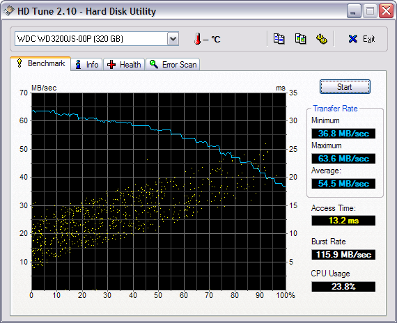

Dit is een screenshot van mijn nVraid2 raid 0 setup.
Ik krijg windows af en toe niet geboot (blauw scherm met UNMOUNTABLE_BOOT_PARTITION)
Wat denken jullie, is 1 van mijn schijven aan het overlijden?
S.M.A.R.T. werkt helaas niet via raid.
Afbeeldingslocatie: http://tweakers.net/ext/f/239c3cf73c01df46ef4fd1f44f021fd4/full.png
Ik laat ondertussen de uitgebreide error scan lopen, en ik heb alvast 1 rood blokje, de allereerste. :(

Je kan de tool van de fabrikant proberen. Zie de faq. Die werkt hier prima ondanks raid (start op van flop). leest SMART uit en kan full scan doen.
NielsNL schreef op zondag 25 maart 2007 @ 17:28:...

jaspov schreef op zondag 25 maart 2007 @ 19:45:
Heb ik ondertussen gedaan (Raid uitzetten in bios).
Gelukkig heeft Western Digital een goede garantie. Als het goed is, is m'n nieuwe schijf bijna onderweg waarna ze deze brakke terugkrijgen. Gelukkig staat er geen onmisbare software op de schijven. (Anders was het ook stom geweest RAID0 te nemen. :+)
Ik heb een kwart van de test gedaan met HD tune, en 5 kapotte sectoren gevonden. De andere schijf ga ik met het tooltje even uitgebreid testen...

Ik heb totaal geen verstand van dit programma, maar .... is deze print screen normaal ??
Afbeeldingslocatie: http://img155.imageshack.us/img155/2159/hdtuneqw1.png
Is het je systeemschijf? Zo ja, dan denk ik dat je vreemde scores komen doordat je schijf ook met andere dingen bezig is (lezen/schrijven). Anders zou ik het niet zo snel weten, welke interface/transfer mode draait hij op?
Ja op deze schijf staat Windows XP Home Edition, hij is al zo'n 6-7 jaar oud, hij maakt ook erg veel lawaai (ratelt heel hard). Ik vertrouw hem de laatste tijd niet meer zo.
Ik vond mijn uitslag er al anders uit zien dan de andere in dit topic.
Op het moment dat ik op start had gedrukt stond er geen ander programma meer open, dus dat hij met andere dingen bezig was kan ik me niet voorstellen.
Wat betekend interface/transfer mode ?
Nou ook al heb je windows kaal opgestart dan krioelt het nog steeds van de processen, dus dat zegt an sich niets. Denk bijv. aan: indexing service en system restore.
Transfer mode kan bijvoorbeeld zijn UDMA mode 4, de snelheid waarop de interface (bij jou Parallel ATA) werkt.
