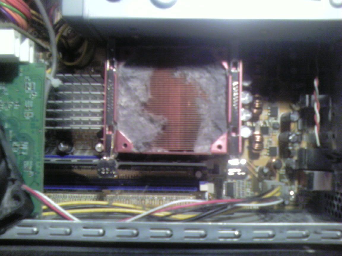

Aangezien ik niet echt veel zin had om helemaal hiervoor een nieuw topic te openen, en omdat hier toch al erg veel Pundit-R mensen zitten, lijkt mij dit toch wel de juiste plaats om deze vraag te stellen:
De laatste tijd gaat mijn temperatuur van m'n CPU vlink omhoog.
Als ik bijvoorbeeld MCE, Azureus, Limewire (met name die laatste verbruikt veel geheugen) aan heb staan dan gaat ineens Asus Probe piepen!
Ik heb de Threshold vanaf het begin af aan al op 60C (standaard 70C), omdat ik dat al aardig hoog vondt voor een CPU. Vorig jaar had ik hier veel minder last van, temperatuur ging wel omhoog maar bleef meestal staken bij 50-55C
Ik heb er nu 512 MB in zitten, ik wil al een tijdje naar 1024 omdat ik ook met laden van Firefox icm tweakers forum topic met veel foto's probs heb.
Zou ik dit probleem dan gelijk hebben opgelost of zou ik toch ergens anders moeten kijken waar het probleem ligt?
btw. ik heb mijn PC nu wel al 3 dagen achter elkaar 24u aan laten staan, wat ik anders eigenlijk heel zelden doe, ik wou gewoon ff alle seizoenen van Alias DL (via Azureus, trekt 60MB geheugen).
Zou het hiermee te maken kunnen hebben dat hij daardoor te heet wordt ofzo?
alvast Thnx...

Heb je 'm al eens open gemaakt om te kijken of er geen berg stof in de CPU koeler zit of iets dergelijks? Verder moet je eens kijken of er geen spyware op je PC draait die je systeem belast. Ik heb die Pundit-R al een tijdje met 2.4GHz P4 (Northwood, lekker koel) en 512MB draaien en zowel voor MCE als voor Azureus draait het prima. Hij staat vaak dagen lang aan om te downloaden :)

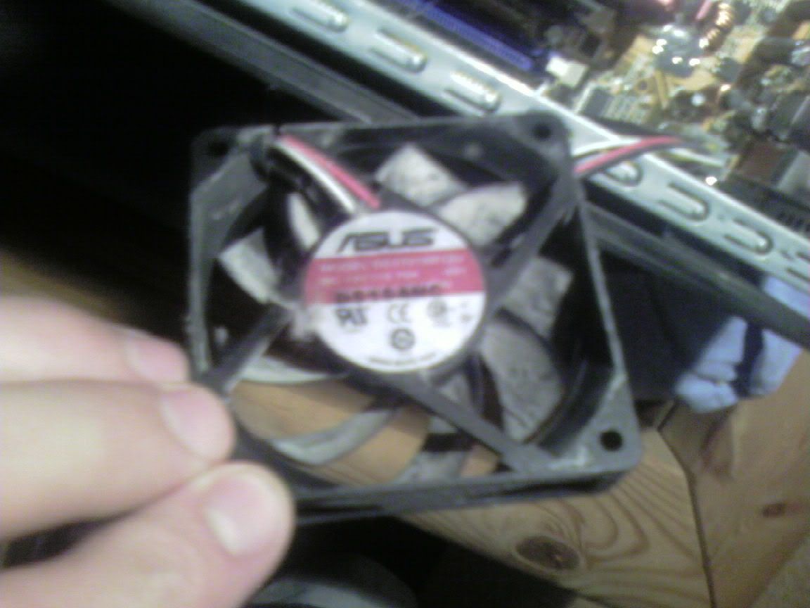

Wow...wtf...Dit had ik echt niet verwacht! Het lijkt erop dat Exirion voor de 3e keer nu mijn "Saving Angel" is!
Check the pics!
Afbeeldingslocatie: http://img.photobucket.com/albums/v319/Underworlds/th_CPU2.jpg Afbeeldingslocatie: http://img.photobucket.com/albums/v319/Underworlds/th_CPU1.jpg
(clickable!)
:X :X :X :o
Dit had echt niet zo langer door kunnen gaan!!!
Dit had me m'n computer kunnen kosten, misschien wel een kortsluiting, met alle gevolgen van dien!!?
Thnx voor deze Tip man!
Zou ik ook nog voor de zekerheid de heatsink eraf moeten halen?, ik heb nu namelijk alleen ff de stofzuiger erop gezet dus iig het meeste (alles?) was wel weg,
Alles lijkt nu weer op het normale niveau:
Afbeeldingslocatie: http://img.photobucket.com/albums/v319/Underworlds/th_norm.png
(clickable!)
* Underworld gaat voortaan een stuk meer stofzuigen in m'n kamer, ligt het ook aan denk ik
[ Voor 10% gewijzigd door Underworld op 30-04-2006 22:14 ]
