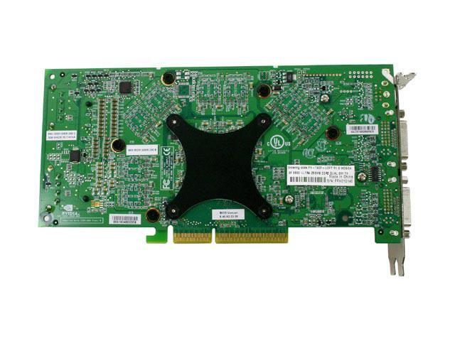

Nu heb ik de volgende 2 vragen:
Klopt het dat de Zalman GWB1 niet op een 6800 past? [wat bevestigt dat de GWB1 ook niet op de 7800 past]
Klopt het dat een GWB2 wel op een 6800 past? [wat bevestigt dat de GWB2 wel op een 7800 past]
Deze vragen baseer ik op de volgende plaatjes:
Foto - XFX GeForce 4200Ti
Foto - XFX GeForce 6800
Foto - XFX GeForce 7800
Het is bekend dat de 6800 gekoeld kan worden door de VGA-waterblocks van de Zalman reserator, weet alleen niet of het door de GWB1 en/of GWB2 is
De 4200 kan ook gekoeld worden door zalman en dan met name door de GWB1.
Ik heb zelf nu een XFX 7800GT binnengekregen en ik kwam er gisteravond achter dat de GWB1 er in ieder geval niet op past; gaatjes staan te ver uit elkaar. Als ik dan naar de plaatjes van 6800 en de 7800 kijk, staan de gaatjes rond de GPU daar een stuk verder uit elkaar.
Daaruit concludeer ik dat de GWB1 ook niet op de 6800 past en de GWB2 dus degene is die wel past op een 6800 [en dus ook op de 7800].
Dan weet ik of ik die GWB2 moet gaan halen.

Dat past dus. En aangezien de montage (bijna) hetzelfde is als op een 6800, zal het ook wel op een 7800 passen. Dit staat overigens ook op de site van zalman.A new VGA water block, ZM-GWB2
Zalman's new VGA water block is light weight due to being manufactured from pure aluminium. This high performance VGA cooler is anodized and coated to prevent corrosion. Eight RAM heatsinks are included, making the ZM-GWB2 a complete package. The VGA water block is compatible with all graphics cards that have push-pin holes around the GPU, including the nVidia's 6800 series.
Klopt! De Zalman GWB3 past perfect op de 7800 en 6800!

Ik heb nu mijn reserator aangesloten op mijn 3200+ Athlon XP en de KT400 northbridge.
De temperaturen zijn nu ongekend laag, maar zou er nog een 6800GT in het circuitje kunnen of is dat vragen om problemen in de zomer?
