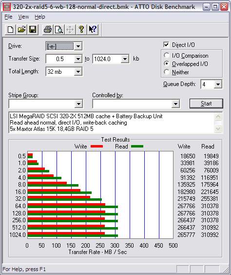

Hier de scores van mijn LSI MegaRAID SCSI 320-2X met battery backup unit en 512MB cache (waarvan in de huidige firmware nog max 256MB gebruikt wordt). De schijven zijn vijf 18,4GB Maxtor Atlas 15K's in RAID 5.
Cache transfer rates:
Afbeeldingslocatie: http://www.tweakers.net/ext/f/25641/full.gif
Meteen al bijna 20MB/s bij 512 byte transfers :9 .

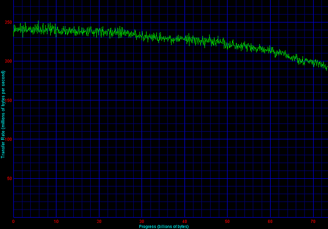

Winbench sequentiële read transfer rates:
Afbeeldingslocatie: http://www.tweakers.net/ext/f/25642/full.gif
Beginning: 241.000KB/s
End: 198.000KB/s

Tweakers.net RAID testsuite 2003:
Office Light: 1515 IOps
Office Heavy: 1020 IOps
Workstation Light: 1538 IOps
Workstation Heavy: 909 IOps
Software Installatie: 1724 IOps
DVD: 855 IOps
Gewogen gemiddelde: 1228 IOps (zie plan: Testmateriaal gevonden voor SCSI RAID-vergelijking en reviews: Vergelijking van intelligente Serial ATA RAID-adapters voor vergelijkingsmateriaal).
MegaRAID SCSI 320-2X 512MB, 5x Atlas 15K RAID 5: 1228 IOps
MegaRAID SCSI 320-2X 512MB, 4x Atlas 15K RAID 5: 1167 IOps
MegaRAID SCSI 320-2X 512MB, 4x Atlas 15K RAID 0: 1388 IOps
MegaRAID SCSI 320-2X 128MB, 4x Atlas 15K RAID 5: 990 IOps
Adaptec 39320A, 4x Atlas 15K RAID 0: 752 IOps
FastTrak S150 SX4 256MB, 4x Raptor WD360GD RAID 5: 434 IOps
FastTrak S150 SX4 256MB, 4x Raptor WD360GD RAID 0: 928 IOps
Single Raptor WD360GD: 411 IOps
Dus wie zegt nu nog dat RAID 5 niet kan presteren :) .

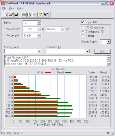

Die cache transfer rates kunnen nog beter. Dit doet ie op m'n Thunder K8W met 133MHz PCI-X (de eerdere benchmarks waren op een MSI K8D Master met 100MHz PCI-X):
Afbeeldingslocatie: http://www.tweakers.net/ext/f/25745/full.gif
Het lijkt erop dat de limiet wordt bepaald door de PCI-bandbreedte / 2 - overhead. De data gaat twee keer over de bus? De 100MHz DDR interface moet in principe makkelijk meer dan 400MB/s kunnen halen.

Jouw Reads schalen idd mooi mee met de snelheidstoename v.d. PCI bus (beide 33%). Dan ligt de bottleneck (voor zover je daar nog van kunt spreken :+ ) niet bij de kaart, anders zou een snellere PCI bus niet zo'n toename laten zien zou ik denken. Vreemd, het cache kan idd sneller leveren maar dat zegt ook niet alles. Het cache van mijn controller, namelijk old-skool PC100 kan ook meer leveren dan 130MB/s maar welke PCI bus ik ook pak (33, 66 of 100MHz) sneller wordt het niet.
Misschien dat er een soort van 'begrenzer' op zit welke z'n clock in overeenstemming brengt met de PCI bus om datacorruptie bij té hoge bursts op de PCI bus tegen te gaan :? Hoe dan ook, de score is er niet minder indrukwekkend om, dit lijkt me echt de top-of-the-foodchain RAID controller, die 320-2X.

De 320-2X heeft een PCI bridge tussen de host PCI bus en de interne bus op de adapter waar de I/O processor en de SCSI controller aan hangen. Die bridge zou wel eens voor wat vertraging kunnen zorgen. De Mylex AcceleRAID 600 heeft een volledig geïntegreerd design (SCSI controller en I/O processor op één chip direct aan de host PCI bus) en die haalt cache transfer rates van bijna 700MB/s op 133MHz PCI-X.
