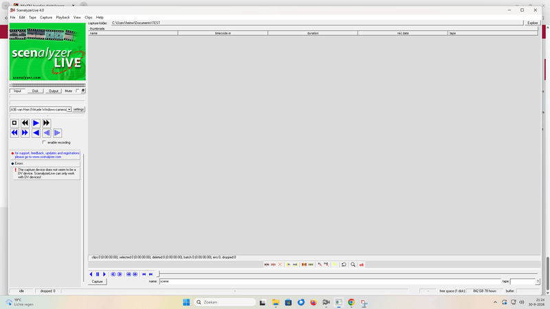

Scenalyzer geprobeerd maar hij herkent de camera niet. "Your camera seems to be not a DV-device" . Ik heb begrepen dat er vrijwel altijd problemen zijn met oude systemen in Windows 11.
Mogelijk ligt het aan oudere drivers die ik mis omdat ze niet meer in Windows11 zitten?

HeWie schreef op woensdag 30 september 2026 @ 15:57:
Wat wordt er dan precies voor apparaat aangegeven/gekozen bij Scenalyzer als je die melding krijgt?
Mogelijk dat de Sony Minidv software te oud is/een conflict geeft?
Je kan deze eens verwijderen?
Bij correcte installatie/herkenning zou elke software de camera als video apparaat tenminste moeten kunnen herkennen.

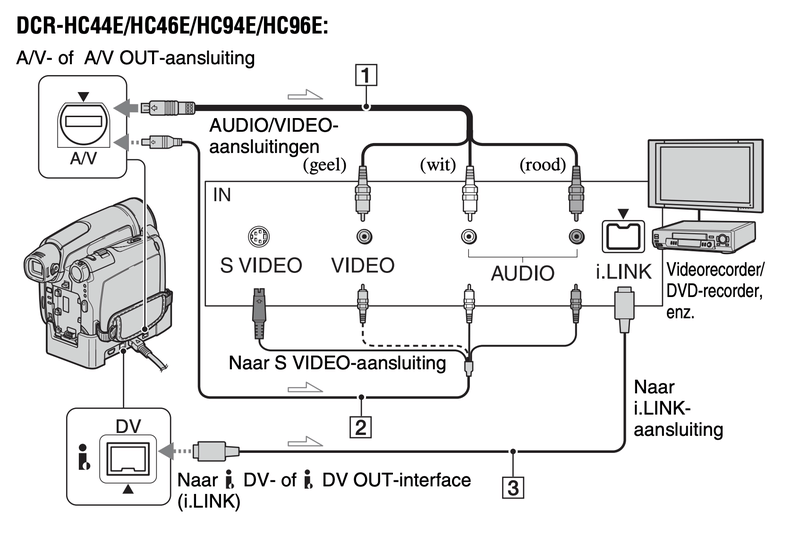

En welke Delock PCIe kaart heb je precies?
De kabel zit dus goed in het docking station.
Ik neem aan dat je bedoelt in je camcorder? Zie plaatje uit de handleiding:
Afbeeldingslocatie: https://tweakers.net/i/be7QLlrXUFxOkrOx9kvcskuCYx0=/800x/filters:strip_exif()/f/image/u5qcNEjYWccMlGrnc34fNtJZ.png?f=fotoalbum_large

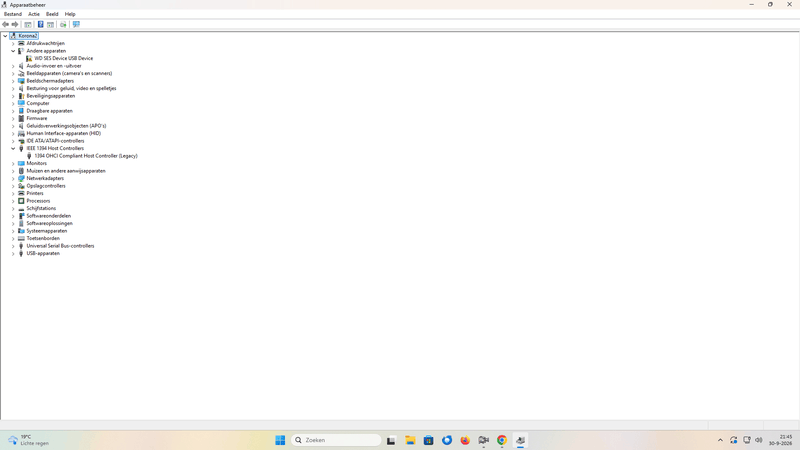

En de gevraagde info van Apparaatbeheer?
  • HeWie
  • Registratie: December 2025
  • Laatst online: 13-11 13:10
Afbeeldingslocatie: https://tweakers.net/i/w3cnOn8F1XGfGaUfh9lMPsIRVog=/800x/filters:strip_exif()/f/image/YO7S1PuyEmPW3iPtC02QG6KB.png?f=fotoalbum_large

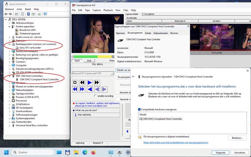

Ik heb hier mijn Sony D8 Firewire camera ook nog maar eens aangesloten op enkele laptops met de laatste Windows 11 (26H2).
De camera wordt direct herkend zonder die aparte legacy drivers te installeren?
Dat zijn dan wel oudere Dell/HP laptops met verschillende firewire adapters maar ze gebruiken allemaal dezelfde Microsoft 1394 OHCI Compliant Host Controller 10.0.26100.1150
Daar staat dus niet legacy bij?
@HeWie
Welke 1394 driver staat er precies bij apparaatbeheer aangegeven?
Mogelijk kan je die legacy driver eens verwijderen en en de standaard Windows 10/11 driver selecteren?
Zoals hier beschreven:
Microsoft Ignite: how do I activate my ieee 1394 port in Windows 11
You can use the Legacy IEEE 1394 Firewire drivers that came with Windows.
1- Right-click on Start then click on Device Manager
2- Click to expand the IEEE 1394 host controllers
3- Right-click on the 1394 OHCI Compliant Host Controller and click on Update Driver
4- Select "Browse my computer for driver software"
5- Then select "Let me pick from a list of available drivers on my computer" and click on Next
6- A list of 1394 drivers will be shown.
7- Select the default Firewire Driver or if your Firewire card has the VIA Chipset select the VIA 1394 OHCI Compliant Host Controller
8- Then click on Next to update the driver
9- When finished you should be able to connect your camera
Zo zien mijn Windows 11 systemen de firewire/camera:
Afbeeldingslocatie: https://tweakers.net/i/nwzjOGcQX8BCh5jV3sNajunFHf8=/800x/filters:strip_exif()/f/image/5Ri4nqYdG5lotATaBw4OJDCT.png?f=fotoalbum_large

Dit bericht kreeg ik van Sony support:
Dank u, dit is belangrijk: volgens de officiële informatie kan de i.LINK/FireWire‑functie niet tegelijk via het Handycam‑dock worden gebruikt.
Dit lijkt meer op een AI antwoord?
Het dock gebruiken is de enige mogelijkheid om i.LINK/FireWire te gebruiken bij dit model camera.
Het is gewoon een verloop/verlengstuk van de eigen/custom docking connector op de camera.

The_Doman schreef op donderdag 1 oktober 2026 @ 12:26:
@HeWie

Op de één of andere manier is "Sony DV camera" zichtbaar geworden in aparaatbeheer onder beeldapparaten en scanners, maar wel met een geel driehoekje. Als ik een stuurprogramma wil installeren krijg ik het volgende te zien:
"Dit apparaat start niet (code 10). Er is een onjuiste parameter doorgegeven aan een service of een functie".
Kent iemand deze melding en wat kan ik er aan doen? Ik ben al op de Sony site geweest maar daar kom ik er niet uit.

HeWie schreef op zaterdag 3 oktober 2026 @ 14:54:
En is dit nu onder Windows 7 of Windows 11?
Voor firewire DV camera's zijn er geen aparte drivers, de ondersteuning daarvoor zit standaard in Windows.
DV camera en/of firewire verwijderen uit apparaatbeheer en opnieuw laten herkennen is het enige wat je kan dan doen.
Mogelijk nog proberen of de legacy of standaard 1394 OHC verschil maken.
