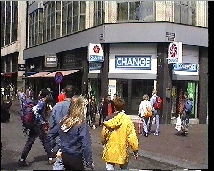

Ik wil Video8/Hi8 bandjes digitaliseren en loop ertegenaan dat er tijdens het capturen veel dropped frames zijn (ca. 100 per minuut - hoe later in het bandje hoe meer het er zijn). Dit levert stotterende beelden op. Echter bij het afspelen op de camcorder zelf is er niks aan de hand. Ook bij Digital8 bandjes is er geen enkel probleem met capturen.
De setup:
  • Camcorder: Sony TRV310E
  • Laptop: HP EliteBook 8540w met Windows 11
  • Verbinding: FireWire
  • Software: ScenalyzerLive (ook WinDV geprobeerd)
Wat ik al heb geprobeerd of gevonden:
  • De laptop is volgens mij geen bottleneck, want CPU en RAM usage zijn resp. <10% en <40% en wegschrijven gaat naar een moderne externe HDD verbonden via USB3
  • Ik heb een nieuwe 'cleaning tape' gebruikt om de koppen van de camcorder te reinigen. Ook las ik een tip om de tape helemaal vooruit te spoelen en dan weer terug, maar dat helpt ook niet
  • Als ik de camcorder verbind via S-Video m.b.v. een USB capture card is er ook niks aan de hand, maar de videokwaliteit is beduidend lager (omdat het een goedkope card is) dus ik gebruik liever FireWire
Wat kan ik nog meer proberen? Of is deze camcorder simpelweg niet geschikt voor het capturen van analoge video via FireWire?

Ja alleen afkijken zonder opnemen geeft ook haperingen in beeld en geluid op de laptop. Naast ScenalyzerLive heb ik WinDV, VLC en ook de suggestie van @Microkid voor Exsate DV Capture Live geprobeerd. Overal krijg ik frame drops.
Als ik het scherm van de camcorder tegelijkertijd openklap en daar meekijk en -luister is er echter niks aan de hand. Er gaat dus toch iets mis in het intern omzetten van analoog naar digitaal.
Ook dat wijst op een mismatch van de DV Timing. Waarschijnlijk is je tape gewoon wat uitgerekt in de tijd. Analoog merk je daar niet zoveel van (de video loopt gewoon iets langzamer), maar digitaal komt de timing nogal nauw. De TBC kan dat opvangen. Als je een player met TBC hebt, kan ie de tape ook sneller lezen, indien nodig. Ik weet niet of elke player dat ondersteunt.

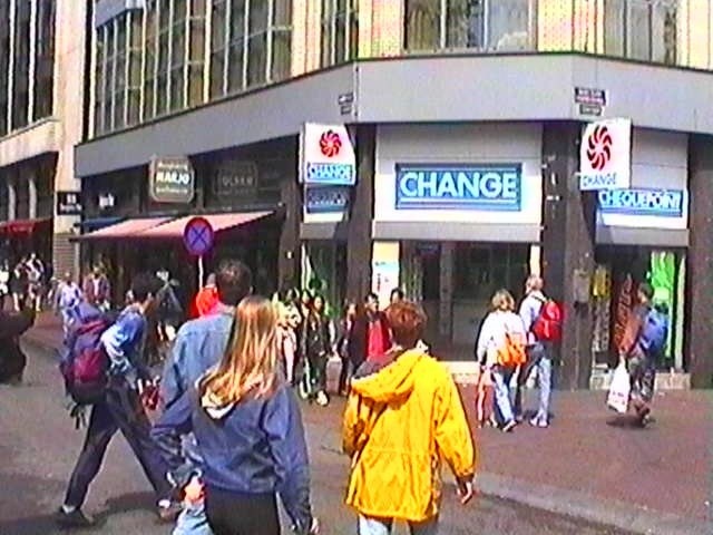

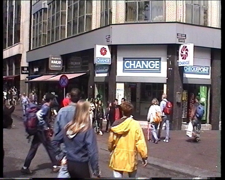

g0tanks schreef op donderdag 12 februari 2026 @ 15:32:
Het interne proces van analoog naar digitaal zal dus bij de oudere modellen inderdaad anders zijn en is het getoonde beeld op de camcorder LCD het analoge signaal.
Via AV out naar een TV/Monitor/Capture apparaat zal het beeld dan waarschijnlijk ook zonder haperingen zijn.
Andere DV software zal daar daar niets aan kunnen veranderen.

In ieder geval heb ik ondertussen een Hauppauge USB-Live-2 capture card binnen, en heb ik besloten om het daar mee te gaan doen. De kwaliteit vind ik goed genoeg. Hieronder een vergelijking.
FireWire direct van camcorder met ScenalyzerLive
Afbeeldingslocatie: https://tweakers.net/i/mU1etTQ1BmKIJBQ-9fB1P2kimw8=/fit-in/4920x3264/filters:max_bytes(3145728):no_upscale():strip_icc():strip_exif()/f/image/J0HgZu9QralIg1rhAZoKcglw.jpg?f=user_large
S-Video via AliExpress capture card (resolutie gelimiteerd tot 640x480 i.p.v. 720x576) met VirtualDub en HuffYUV losless codec:
Afbeeldingslocatie: https://tweakers.net/i/Dn6lkr85Ig9syKtjIsxs1AYPHYk=/fit-in/4920x3264/filters:max_bytes(3145728):no_upscale():strip_icc():strip_exif()/f/image/jxJhabpB14UJzcpWrO25avZ7.jpg?f=user_large
S-Video via Hauppauge USB-Live-2 capture card met VirtualDub en HuffYUV losless codec:
Afbeeldingslocatie: https://tweakers.net/i/Lz3BRnk-RQ4Rxd9hmyAUqdHsgVA=/fit-in/4920x3264/filters:max_bytes(3145728):no_upscale():strip_icc():strip_exif()/f/image/PPuNBWUNk46gKDq3bL3gGRU4.jpg?f=user_large

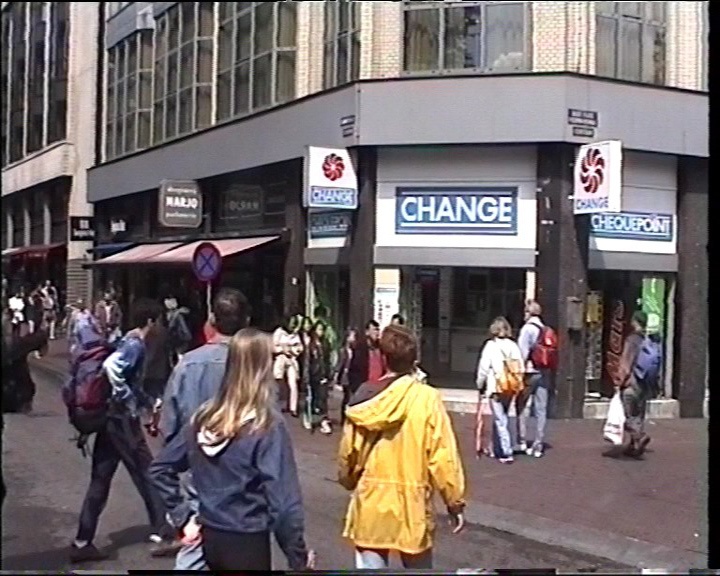

Zelfde als hierboven, maar dan de-interlaced met QTGMC in Hybrid:
Afbeeldingslocatie: https://tweakers.net/i/CKivtPb3THoPqnh5yAkRDFY_wwc=/fit-in/4000x4000/filters:no_upscale():strip_exif()/f/image/iYm5rQYquXAgsbLMQmI1VaqW.png?f=user_large

g0tanks schreef op vrijdag 20 februari 2026 @ 17:02:
Je had gelijk. Als ik een VHS-speler (LG LV3791) aansluit op de camcorder kan ik deze zonder problemen capturen via FireWire. Gek genoeg ook zonder frame drops. Misschien dat de videobanden die ik heb wel goed zijn i.t.t. de Hi8/Video8 bandjes?
Mooi dat de passthrough functie dus toch ook aanwezig is bij die oudere modellen.
Waarom het wel goed werkt via het externe signaal kan van zoveel zaken afhangen.
Dat het probleem zowel bij de Video8 en HI8 opnames optreedt, dus van verschillende camcorders neem ik aan, geeft wel aan dat het dan niet aan de opnames zelf ligt.
Blijkbaar raakt de interne analoog naar DV conversie toch van slag tijdens het rechtstreeks afspelen van de analoge opnames.
De camcorder is ondertussen ook al 20+jaar oud natuurlijk.
Mogelijk dat de betreffende VHS speler een stabieler signaal aflevert.
Een interessante test zou dan nog zijn om de opnames via een andere camcorder af te spelen via de D8 passthrough functie.

Met een goed (lossless/S-Video) capture device haal je in principe betere kwaliteit dan via DV compressie welke niet lossless is.
Of het ook echt in de praktijk zichtbaar is worden al jarenlange discussies gevoerd:
Videohelp: The old "war of opinion" - Capture 8mm tapes in DV or lossless?
Het grote voordeel van digitaliseren in DV via Camcorder/passthrough of losse DV boxen is dat het (meestal) een eenvoudig en betrouwbare proces is.
Dat AliExpress capture geval is inderdaad niet serieus te nemen zonder PAL ondersteuning en ziet er ook al slecht uit wat betreft de kleurscheiding.
Als je eenmaal een goede captures hebt gemaakt is het interessant om te experimenteren met verschillende (wel/niet) deinterlacers/filters/upscalers enz.
Wat ik wel meestal doe met VHS/camcorder opnames is het maskeren van ongewenste overscan video verstoringen zoals bijvoorbeeld video head switching noise
Ook kan je het beeld soms nog wat centreren.
Maar dat is alleen als je dat storend vindt natuurlijk.
