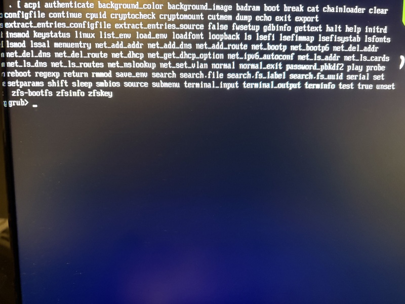

Ik heb het geprobeerd met Clonezilla en ik heb met de online aanwijzingen de download op de FAT32 USB-stick gezet en daarna de stick volgens de aanwijzingen bootable gemaakt. Maar als ik daarna de PC opstart van de USB-stick, krijg ik de volgende foutmelding:
Afbeeldingslocatie: https://imgur.com/zSSz5cW.jpg
Het opnieuw doorlopen van het hele proces leidt tot hetzelfde resultaat. Wat doe ik fout?
Moet ik daarvoor bv. in de BIOS Secure Boot helemaal uit zetten? (Ik ben zo voorzichtig omdat deze PC dagelijks nodig is, er vertrouwelijke info op staat en de PC dan aan het internet hangt ...)
[ Voor 6% gewijzigd door Renault op 14-09-2026 00:51 ]

Renault schreef op maandag 14 september 2026 @ 00:50:
De key van Clonezilla zit niet in de lokale certificate store op jouw moederbord. Snelste weg is dan Secure Boot even uitschakelen, inschakelen wanneer eea voltooid is.
  • CH4OS
CH4OS
It's a kind of magic
Nou ja moeten, je kunt ook gewoon het certificaat toevoegen aan de certificate store op het moederbord.

Toen ik weer bij de PC kon Secure Boot uitgezet.
Nu wordt wel opgestart van USB-stick, maar met een voor mij onverwacht resultaat: er komt snel een foutmelding voorbij en dan verschijnt bij het drukken op de Tab-toets het volgende resultaat:
Afbeeldingslocatie: https://tweakers.net/i/kFGnnz92OOE2EEXSlOmlWCdwXII=/800x/filters:strip_icc():strip_exif()/f/image/aRORMlkpDpMtU46gI91pRyVr.jpg?f=fotoalbum_largeIs er iets niet goed gegaan bij het aanmaken van de Clonezilla USB-opstartdisk?
(Ik heb hier geen ervaring mee.)
[ Voor 8% gewijzigd door Renault op 15-09-2026 17:58 ]

Kijk even wat de foutmelding tijdens booten was.
https://askubuntu.com/que...og-to-find-a-boot-problem

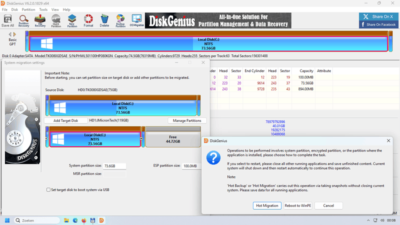

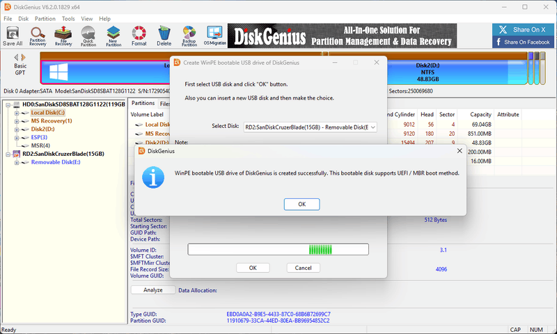

Er zijn al diverse goede gratis/freeware opties/links/topics aangegeven zoals de oudere Macrium Reflect FREE Edition 8.0.77838 en DiskGenius
Macrium Reflect is meer geënt op backuppen en clonen.
Met DiskGenius heb je meer mogelijkheden voor partitiemanipulaties.
Afbeeldingslocatie: https://tweakers.net/i/zDpJlOU3o9ulBLsNcFkkgrvmTWA=/800x/filters:strip_exif()/f/image/6tX44iDeqDbz69O6Cvk6Nq4m.png?f=fotoalbum_large
Afbeeldingslocatie: https://tweakers.net/i/zsJ5qMI1zaYzVSrZguLKlbZpKyo=/800x/filters:strip_exif()/f/image/PgFQHpm5Kz0VVszqtWTRdgxl.png?f=fotoalbum_large
  • Renault
  • Laatst online: 05-10 17:41
Thanks! Dan is de volgende stap dat ik diskgenius uitprobeer. Wordt vervolgd.

Hoewel het hotclonen/imagen wel goed werkt geef ik er vaak toch de voorkeur aan om dat te doen vanaf een WinPE USB omgeving.
Je kan een WinPE herstel USB van bijvoorbeeld DiskGenius/Macrium Refect ook op een andere systeem maken.
Normaal gesproken werkt dat gewoon als er geen afwijkende HDD/SSD drivers nodig zijn.
Vooral bij systemen waarop je niets kan/wil/mag installeren kan dat handig zijn.
Ook zijn er diverse "bekende" WinPe USB's met vele backup/image tools om te "proberen". O-)

Sinds mijn laatste post heb ik niet meer gekeken hier. Daarom:
- @mrmrmr : aangezien Clonezilla (serieus geprobeerd) bij mij op diverse problemen stuitte, heb ik het advies voor Diskgenius uitgeprobeerd
- @The_Doman : het intact houden van de originele disk heeft bij mij absolute prioriteit: deze weord dagelijks gebruikt en ik wil daar (ondanks een actuele backup) niet teveel aan veranderen, daarom resize ik de partities daarop liever niet. Ik vond het advies van Diskgenius (alles ineens doen naar een verder lege SSD) mede daarom daarom wel aantrekkelijk.
- @sdk1985 : ik heb gezocht naar Acronis op de site van Crucial: de ervaring gebied mij te zeggen dat ik dit al diverse malen eerder heb gebruikt voor het clonen van harddisks naar Samsung en Crucial SSD's (dan telkens van die sites gedownload en als een SSD van eigen merk wordt gedetecteerd werkt de software). Héél vaak zat ik daarna opgescheept met een om mij onbekende reden na het clonen niet bootable SSD. Daarom ben ik in pricipe wel bereid om nu iets anders te proberen.
Daarom heb ik inmiddels het volgende gedaan:
- Diskgenius gedownload en geinstalleerd
- in één keer een "hot" (dus direct, zonder opstartmedium te maken en gebruiken) clone gedaan van de harddisk met al zijn partities naar de SSD, met daarbij inbegrepen een shrink van alle partities, zodanig dat het goed past op de kleinere SSD (1/4 van de grootte van de harddisk) die ik nog had liggen
- het resultaat is dat het in één keer is gelukt, met als resultaat een bootable SSD waarop alles werkt :+
- mijn enige (kleine) probleem is dat overal de Recently used file lists niet meer werken omdat ik de datapartitie een andere letter heb gegeven. Dat heb ik "opgelost" door het aantal herinnerde recently used files even op 0 te zetten en daarna weer op de originele waarde. Dan bouw ik die wel weer opnieuw op (ik gebruik in de praktijk niet veel verschillende bestanden).
Hierdoor heb ik mij "tijd gekocht" om deze W10 PC met legale licenties nog even in bedrijf te houden, terwijl ik een beschikbare W11 laptop inricht met legale licenties om zijn taak over te nemen. Aan die migratie zitten in de praktijk nogal wat haken en ogen, méér dan een overstap ineens mogelijk maakt.
Maar ik dank ieder weer voor hun bijdragen, met Diskgenius heb ik een zeer gebruikersvriendelijke grafische tool leren kennen die in mijn geval in één keer alles goed deed met uitstekend resultaat.
