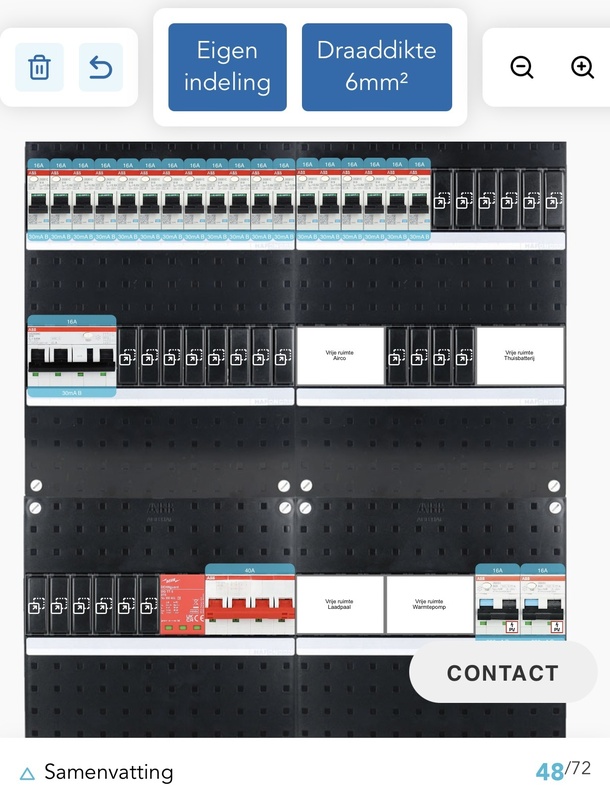

Goedemorgen bij de renovatie van onze jaren 70 woning zijn de de complete elektrische installatie aan het vernieuwen. Alle inbouwdozen zijn vervangen door ABB MD4050 dozen en alle buis voor slagvast 19mm (op een paar stukjes 19mm flex na), daarnaast zijn er ook heel veel extra inbouwdozen bij gekomen.
Voor wat betreft de meterkast zit ik de denken aan het volgende ontwerp, waarbij de SPD ook van ABB wil en daarnaast voor de twee slaapkamer groepen ik een ABB AFDD beveiliging wil.
Afbeeldingslocatie: https://tweakers.net/i/OHJFrK2iI1OU2uzcBsK2AyRcPHA=/x800/filters:strip_icc():strip_exif()/f/image/UBFNWGJayyz2ExQd2cuiHAtp.jpg?f=fotoalbum_large
averroes1198 schreef op zondag 27 september 2026 @ 08:31:
Ik zou kijken of het ook past om een Eaton Medusa MTR440, al dan niet met de deurtjes eruit gehaald te plaatsen.
Dit omdat je dan over de volle breedte van 24 modules complete rails kunt zetten als je dat wenst, en je hebt meer werkruimte/vrijheid.
En waarom geen 1module brede automaten voor je PV? En die dan bij op de bovenste rij?
En waarom je krachtgroep(en) (neem aan dat dat je reserveringen ook zijn) niet op 1 rij?
En zou mogelijk upgraden naar 10mm2 bedrading (of kamrails) voor je kracht i.c.m. PV.
Tevens je SPD/Overspanningsbeveiliging bij voorkeur zo dicht mogelijk naar de buitenkant v/d kast i.v.m. zo min mogelijk kruisen van de aarding v/d SPD met de fase-draden vanuit je meter (semi-onbeveiligd).
Beetje als onderstaande idee:
Afbeeldingslocatie: https://tweakers.net/i/HtmvHlTuv6MmmVRdOLrz0m0_Z9g=/234x176/filters:strip_exif()/f/image/oNXMPcVbhxF6HGv5oHskA3fG.png?f=fotoalbum_medium
