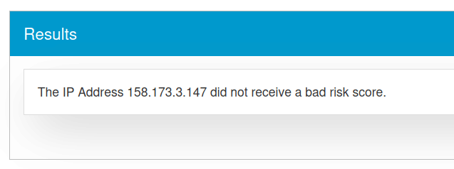

@durian @Wokschotel op het moment dat jullie tegen de fout aanlopen moet je even kijken waarom Akamai zo drastisch doet via deze link: https://www.akamai.com/us/en/clientrep-lookup/
Die link bekijkt alleen je huidige ip, voor zover ik weet kan je niet een ander ip intypen. Als je reeds geswitcht bent kan je hier kijken: https://www.abuseipdb.com
Ik heb deze informatie toegevoegd aan de openingspost.

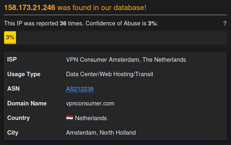

  • TiZu
  • Laatst online: 20:53
Hier zelfde probleem vanaf een remote desktop VPS op mijn eigen server in een datacenter.
Access Denied
Your request was blocked by DPG Media's Web Application Firewall.
For more information contact application support and specify:Maar dan specifiek ook alleen de homepage. Over pagina's lijkt wel goed te gaan.
Bij Akamai en AbuseIPDB geen meldingen.

  • LightStar
  • Laatst online: 06-10 19:21
Ook hier heb ik last van maak gebruik van Mullvad VPN welke geconfigureerd staat op onze router, maar het is meer dan enkel tweakers wat niet meer werkt ook Nu.nl geeft bij mij problemen
Afbeeldingslocatie: https://tweakers.net/i/v_2jMn78UpnPvOOqOSLZQjqFQf0=/fit-in/4920x3264/filters:max_bytes(3145728):no_upscale():strip_icc():strip_exif()/f/image/WZVyMKnmknN4Ps44TNdK9qLY.jpg?f=user_large

Heb nu ook mijn IP gechecked, geen bad risk score, dus wat triggert dit? Gezien de hoeveelheid meldingen moet hier iemand eens naar gaan kijken want dit werkt zo niet. Leest er hier überhaupt wel iemand van beheer mee?
  • CedricD
  • Laatst online: 20:44
cupra4 schreef op dinsdag 1 september 2026 @ 07:48:
@Kees ?

For more information contact application support and specify:Overigens: na de Acces Denied heb ik mijn VPN (PIA) uitgezet en de tweakers.net-pagina gerefresht waardoor ik de website kon bezoeken. Daarna heb ik mijn VPN weer aangezet en kon ik zonder problemen op Tweakers blijven, inclusief deze post schrijven.
Afbeeldingslocatie: https://tweakers.net/i/J7vMCMgbuHE-X-uZqcLxRmBgayg=/fit-in/4000x4000/filters:no_upscale():strip_exif()/f/image/UmdvCw89kXazE6NCdJmkvxsY.png?f=user_large
Afbeeldingslocatie: https://tweakers.net/i/MjhVjAmCVSg47SzaM7opafrXE7k=/fit-in/4000x4000/filters:no_upscale():strip_exif()/f/image/h1pNPQ2YBqLMN9r5yZG6l3QR.png?f=user_large
