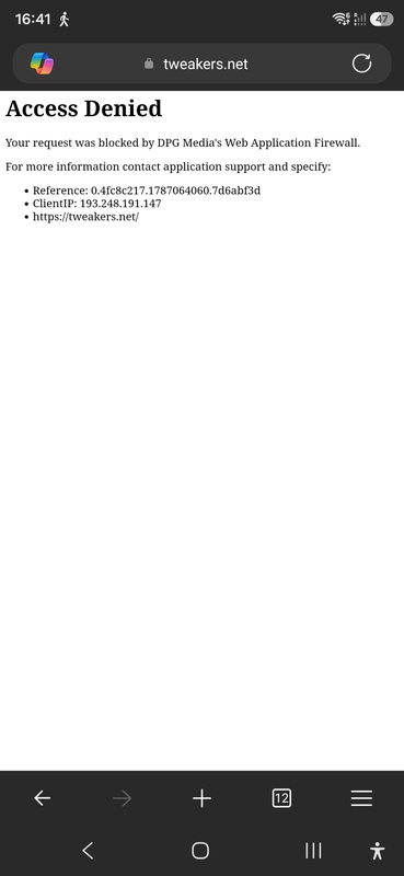

Ik ben op vakantie in Corsica (Frankrijk) en tot 10 minuten geleden kon ik de FP en GoT prima bezoeken.
Echter sinds enkele minuten krijg ik dit:
Afbeeldingslocatie: https://tweakers.net/i/7RzJWqd0g9snBV6fm3xjezHwkPo=/x800/filters:strip_icc():strip_exif()/f/image/sNvY1MS412orlVyTgoGcF2AH.jpg?f=fotoalbum_large
Dit is enkel op de FP, GoT werkt wel goed.
Echter, dit is alleen als via de WiFi van mijn accomodatie ga. Ga ik roamen via mijn provider werkt het wel goed.
Het probleem is reproduceerbaar op meerdere browser, cache legen helpt niet.
Wat gaat hier fout? Heb ik een ban gekregen, en zo ja met welke reden?
En kan dit hersteld worden?

@wildhagen
https://gathering.tweakers.net/forum/list_messages/2341660
een meer stricter(der) firewall

Ik zie dat dat topic over VPNs gaat, die gebruik ik echter niet.

correct. maar er staat ook dit
De volgende keer dat het jou overkomt, ga dan eerst met je geblokkeerde IP naar Akamai - Client Reputation lookup, dus voordat je van IP wisselt. (Thanks @Kees)
Als je reeds van IP geswitched bent, kan je het vorige IP checken op AbusedIPDB. (Thanks @Jef61)
Akamai is wel de CDN van Tweakers dus relevanter.
Als je je Reference en je ClientIP deelt plus de respons van bovenstaande lookup, dan kunnen we er allemaal van leren, en zien of het inderdaad allemaal misbruik is, of misschien collateral damage.
misschien is het ipadres waar je nu op zit wel net zo ruk en heeft een net zo lage scoren als een sommige vpns

Akanai geeft dit. The IP Address 193.248.191.147 did not receive a bad risk score.
Dus dat lijkt hier het probleem niet te zijn.

Ook AbuseIPDB meld niets:
193.248.191.147 was not found in our database
This IP was reported 0 times.

Het lijkt weer (afentoe?) te werken? Ik zie tenminste een paar requests met status 200 vanaf dat ip komen.
Akamai denkt dat je een bot bent: Unknown Bots (Session Validation Failed)

Sinds een minuut werkt het inderdaad weer.
Hoezo zou ik een bot zijn? :?
Ik ben gewoon een doodnormale user die de site via een standaard browser (Edge) benaderd. Niet meer, niet minder.
Ben iig blij dat het weer werkt, dan gaat het niet meer uit mijn databundel...

Vandaag had ik dus weer hetzelfde probleem, wederom tussen 16:45 en 17:20, net als gisteren. Vanaf hetzelfde IP.
Kan daar toch iets aan gedaan worden, want dit is knap irritant...
