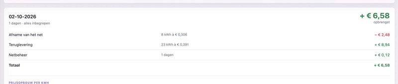

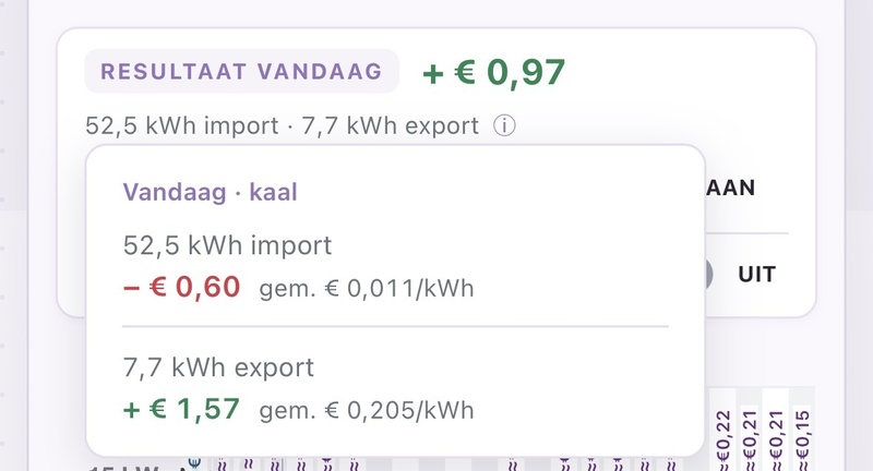

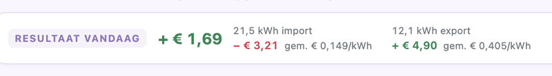

blue eyes schreef op zondag 4 oktober 2026 @ 19:20:
@paQ - je vroeg laatst of er nog wensen waren.
Is het een optie om ipv alleen het totaal, ook de losse import kosten en export opbrensten te laten zien? Met ook de gemiddelde kWh prijs erbij van import en export?
wordt wel een beetje een rommeltje, niet?
Afbeeldingslocatie: https://tweakers.net/i/YKP7a_HU8jGHLku3plOrwGqX6fU=/800x/filters:strip_exif()/f/image/byZDZfzJ5XDSwl6eUkitYRv2.png?f=fotoalbum_large
Dit zie je 2 dagen later natuurlijk ook in resultaten terug.
Afbeeldingslocatie: https://tweakers.net/i/7tdbXtsN9iuldgl8VP_OUXreG_Y=/800x/filters:strip_exif()/f/image/pZoxcr39bNOSj3cl347YS2Yg.png?f=fotoalbum_large
[ Voor 17% gewijzigd door paQ op 04-10-2026 19:44 ]

paQ schreef op zondag 4 oktober 2026 @ 19:36:
Ik geloof niet dat ie daar moeite mee zal hebben binnen zijn eigen chaos :+

Speedy-Andre schreef op zondag 4 oktober 2026 @ 19:39:
Ik ga zelf heel erg slecht op GUI's die onoverzichtelijk raken door details waar je niets aan hebt.
  • Speedy-Andre
  • Laatst online: 00:29
Speedy-Andre
Sony ZL, XA, Nokia XR20
paQ schreef op zondag 4 oktober 2026 @ 19:40:
Ik zou het liever in een ballonnetje laten zien (hoover).

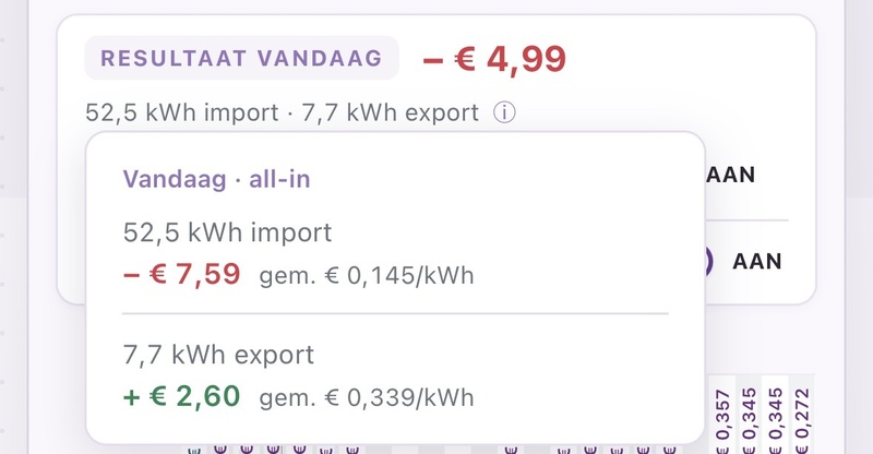

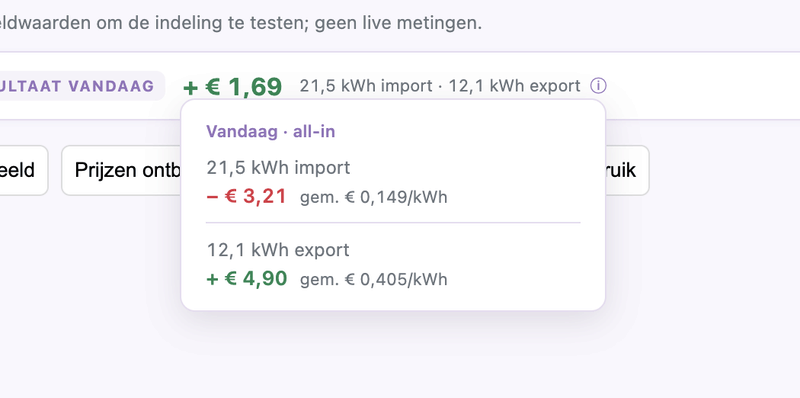

  • paQ
  • Laatst online: 01:32
Speedy-Andre schreef op zondag 4 oktober 2026 @ 19:44:
ja goed idee :)
Afbeeldingslocatie: https://tweakers.net/i/BM0QSvgBe19S9ZTM5j-mvi-3V_c=/800x/filters:strip_exif()/f/image/2o5PAiF2BpHCPPuGbq7kKAGn.png?f=fotoalbum_large
Even doorvoeren.
  • paQ
@blue eyes online, versie 4.6.7
https://github.com/paqpaqpaq/BEdashboard
[ Voor 10% gewijzigd door paQ op 04-10-2026 19:55 ]

paQ schreef op zondag 4 oktober 2026 @ 19:52:
ja goed idee :)
Even doorvoeren.
Mooi hoor, dan heb ik die cursussen toch niet helemaal voor niks gedaan (geen werk voor ouderen).

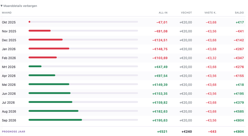

  • ede
  • Laatst online: 00:05
ede
@paQ, je bent geweldig!
Maar nu je toch bezig bent, in de maandetails wordt bij mij oktober niet weergegeven :)
Afbeeldingslocatie: https://tweakers.net/i/VhPBeP5WOJimpO-Illy5n1gZyiE=/800x/filters:strip_exif()/f/image/RKl2v1zAh65qVeugC29Jf5Pd.png?f=fotoalbum_large
  • paQ
ede schreef op zondag 4 oktober 2026 @ 20:23:
hmmm ben je ook gestart in oktober toevallig?
  • ede
ede
@paQ Ja, eind oktober
  • paQ
hmmm ja je bent een van de eerste bij wie dit scenario gaat spelen. Eens kijken hoe dat te fixen is....

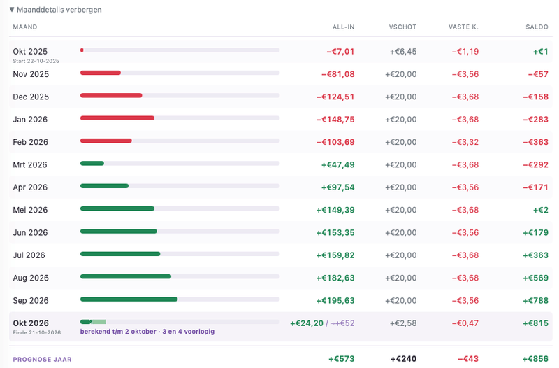

  • ede
ede
@paQ Zo ziet het er nu bij mij uit. Oktober 2026 heeft een andere achtergrond en het maandbedrag is nu 0,00. Maar het totaalbedrag lijkt mij correct.
Wellicht kan je de het maandbedrag van oktober 2025 op 0 zetten ipv bij oktober 2026.
Afbeeldingslocatie: https://tweakers.net/i/qFFeqCIvYknONIYt_-9p6xf8p54=/800x/filters:strip_exif()/f/image/SWju1pFVhUKPMwAJ2rkIaCOi.png?f=fotoalbum_large
Heel blij met je snelle oplossing!

  • Get!em
Get!em
Oh die ja!
ja goed idee :)
Even doorvoeren.
Thanks. Nice!
Lekkere import dag. Dan zie je effect van salderen. En dat je dus op de resultaten pagina wel saldeert tegen historie, maar bij actueel alleen saldeert binnen de dag.
Komt vanzelf goed, over drie maanden niet meer van toepassing.
Afbeeldingslocatie: https://tweakers.net/i/mBq4evmYk2DTBu1n_BmWM7AeDaE=/800x/filters:strip_icc():strip_exif()/f/image/gigd7tKktON1zvHpOMP9tGB5.jpg?f=fotoalbum_large
Afbeeldingslocatie: https://tweakers.net/i/vobXJ4SEDDNtycQayi90erWojI8=/800x/filters:strip_icc():strip_exif()/f/image/DJSTzb0x35iM4mfebIIATV9W.jpg?f=fotoalbum_large

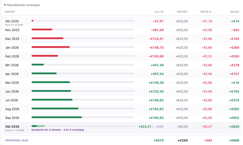

  • paQ
@ede voorschot bedrag naar rato aangepast in 4.7.2 :)
  • ede
ede
@paQ 4.7.1 is top!
Afbeeldingslocatie: https://tweakers.net/i/TA-Sz641HNRULS-mFMQ4Ju4U09o=/800x/filters:strip_exif()/f/image/BEwG13IFn4r17c3BjtoVAMKt.png?f=fotoalbum_large
  • paQ
Als het goed is krijg je bij ingang van je volgende contractjaar een schone lei, met een prognose meer op basis van je historie en een selector waarbij je het vorige jaar nog eens kunt ophalen.
Maar dat laatste zal ook een beetje afhangen van wat BE in de data laat staan.
