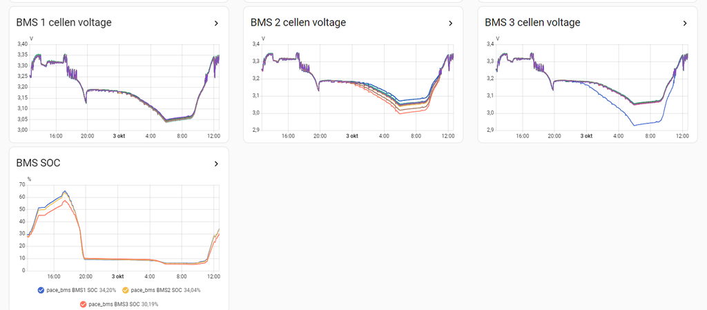

  • Wolly
Na het ontlaadgeweld van gisteravond is de SOC nog verder gedaald, van 9% naar uiteindelijk 5%. Toen kreeg ik dus direct elektra van het net totdat de zonnepanelen weer gingen opwekken.
Dit was de 1e keer bij mij, in HA ziet het er zo uit. Is dit ok? Komt die blauwe lijn bij BMS 3 omdat ik nooit in deze regionen qua SOC zit?
Afbeeldingslocatie: https://i.postimg.cc/xCh9LpNX/screenshot-676.png

  • paQ
Wolly schreef op zaterdag 3 oktober 2026 @ 12:44:
BMS3 heeft een cel die als eerste leeg is en als eerste vol.
Dat 'issue' (?) loopt al een hele poos met een groeiend aantal klanten.

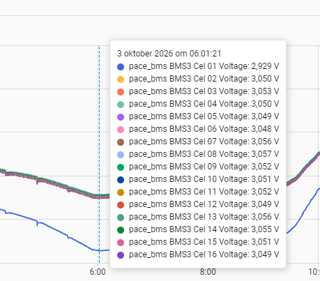

  • Wolly
paQ schreef op zaterdag 3 oktober 2026 @ 12:45:
Je zegt het zelf eigenlijk al, is het een issue? Hieronder ingezoomd op het tijdstip dat de batterij naar 5% 'viel', daar was het verschil in voltage tussen de blauwe cel en de andere cellen het grootst.
Afbeeldingslocatie: https://i.postimg.cc/HxHwd3ky/screenshot-677.png
  • paQ
Wolly schreef op zaterdag 3 oktober 2026 @ 12:50:
Een cel die onderin het eerst leeg is, en bovenin het eerst vol, betekent normaliter dat die een lagere capaciteit heeft.
Ik zelf zit met ca 55 mV delta onderin en rond de 175 mV bovenin.
Maar heb ook echt al veel hogere delta gezien bij andere accu's.
