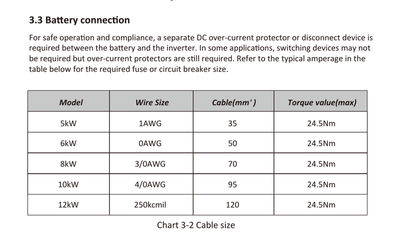

Zal dan eerder liggen aan het Balans originals aandraai moment. Na open zagen waren de kabels uit China prima geperst.
Het is het alleen net niet qua Europese maten, voor degene met AWG1 dan. Die zou ik toch adviseren er een soortgelijke set bij te halen.
Balans kan er deftige AccuNoord kabels op zetten met kabelschoenen die je met meneer in twee woorden aanspreekt, echter zijn deze nog steeds gevaarlijk als het zo los wordt aangedraaid als nu.
[ Voor 5% gewijzigd door Source90 op 01-10-2026 21:07 ]
Prima geperst wil niet zeggen dat ze correct zijn uitgevoerd.
Te kleine diameter kabel volgens de NEN of klein uitgevoerde kabelschoenen waar de stroom niet voldoende doorheen kan gaan kan prima uitgevoerd worden met een prima geperste kabel en toch is het niet correct.
Volgens mij is er bij installatie (versie 2) wel weer 70mm gebruikt. @0xygen500 had die van jou niet 70mm2, vanuit balans?
Waarom ze daar bij versie 3 vanaf gestapt zijn is mij een raadsel. En de NEN discussie heeft al een paar keer het topic gepasseerd, daar staat zover ik weet nog steeds niet in wat de minimale diameter van een kabel moet zijn.
In bepaling 526 staat dat alle elektrische verbindingen zowel elektrisch als mechanisch blijvend betrouwbaar moeten zijn; wat redelijk open is voor eigen interpretatie.
[ Voor 10% gewijzigd door Source90 op 01-10-2026 21:24 ]

Wolly schreef op donderdag 1 oktober 2026 @ 21:12:
Die AWG1 kabeldikte is wel/ook wat in het Deye boekje staat.

  • scoobs
  • Registratie: December 2019
  • Laatst online: 23:46
@Puppetmaster well, you're not wrong.... Het staat in het boekje. ;)
Afbeeldingslocatie: https://tweakers.net/i/ZLfUJsMXyumWrZ0ypU8zftphzvI=/800x/filters:strip_exif()/f/image/iH2d8zaEtbvFxPr9M0H64NNE.png?f=fotoalbum_large
Maar wij hebben de 12kw versie.

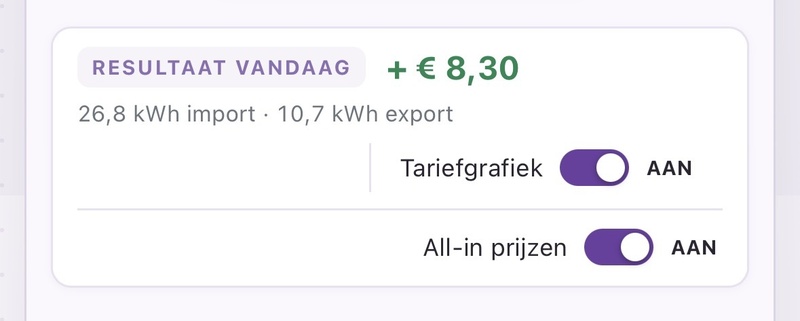

The_KnarF schreef op donderdag 1 oktober 2026 @ 17:16:
Nu hebben we zelfs vannacht een hele mooie export gehad van 1,5 en zelfs een import van -1,- vanochtend.
Als ik dan zie dat er 24,9 import en 21,9 export is geweest word ik niet heel blij van dit resultaat.
reken ik goed als ik dan (24,9 + 21,9) laat ik het afronden 47X 2 cent betaal en dan ook nog rekening moet houden met de EB en BTW . blijft er uiteindelijk van al dat geschuif een half glaasje pils over. of een paar druppeltjes, afhankelijk van je salderingsruimte).
Laat ik omvorm verliezen ook nog buiten beschouwing
reken ik verkeerd?
Met jouw getallen is het inderdaad frustrerend.
Hier andere getallen.
Afbeeldingslocatie: https://tweakers.net/i/Ql-2RT0Lpz_WiBwtvkVIm7ZTLvM=/800x/filters:strip_icc():strip_exif()/f/image/PCD25HRyDaUutfaRDWUdWcvF.jpg?f=fotoalbum_large
En daar wil ik er wel 31 van ja. Genoeg import tegen heerlijke tarieven. En als t goed is doet de paq plug-in z’n werk, en is de 2 cent, en en belasting hierin verrekend, op dagbasis saldering.
[ Voor 4% gewijzigd door Get!em op 01-10-2026 22:51 ]

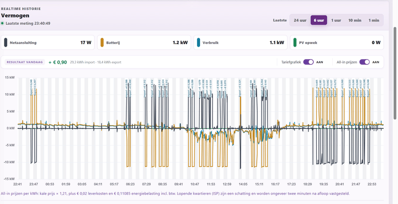

  • blue eyes
  • Laatst online: 22:52
Idd - wellicht was het beter om "maal" te gebruiken.
Ik zit nu op een dikke 13 euro, dan komen we op een dikke 400 euro, prima maand dan toch :P
Afbeeldingslocatie: https://tweakers.net/i/XYTc_ztOwzvoUYsF0GQddp7y9ss=/800x/filters:strip_exif()/f/image/ZxIWU8tueht1SibRQUF9b3LL.png?f=fotoalbum_large

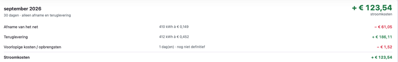

  • ecn1985
  • Laatst online: 23:30
scoobs schreef op donderdag 1 oktober 2026 @ 23:11:
Ik ben benieuwd naar jullie Septembers. :)
Afbeeldingslocatie: https://tweakers.net/i/xI7zTLkEYUyjpBSXt1JLLdu1vgU=/800x/filters:strip_exif()/f/image/RScGGYuhYl63dLj9WzaC6v2f.png?f=fotoalbum_large
Afbeeldingslocatie: https://tweakers.net/i/BFxM6NWaLC15YiX7IERQ5v6BIa8=/800x/filters:strip_exif()/f/image/pV5GPZSzfCaB7Mwomftey2ln.png?f=fotoalbum_large De minste maand van de afgelopen 6.
Pana WH-MDC09J3E5 | 32 x 400wp Risen Solar | Byd Atto 3 | Balans energie 48,2kWh batterij

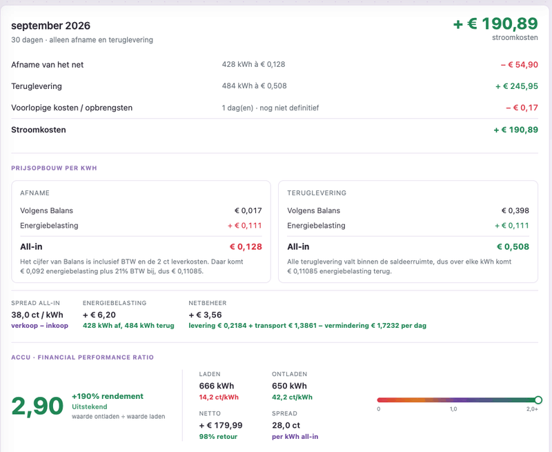

Zolang de data van 8 september eruit is, geen uitspraak daarover.
Blijft debiel dat die data weg is.

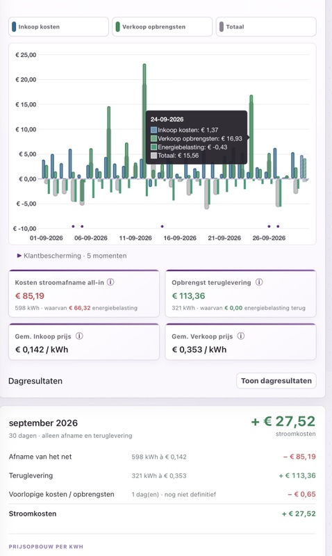

  • Dirkga
  • Registratie: November 2022
  • Laatst online: 01:09
blue eyes schreef op donderdag 1 oktober 2026 @ 22:51:
hmm dat gaan ik hier niet halen, zelfs niet met de dubbele hoeveelheid import t.o.v. jouw. Ohja en zelfs niet met €-1000/MWh aan import erbij niet . en toch redelijk wat activaties hiero. |:( ;)
Afbeeldingslocatie: https://tweakers.net/i/yBiMtkl0OR4VKzA7sOL_YKuUSIM=/800x/filters:strip_exif()/f/image/7Q63L1V7R8hAVwbh9cEevEJ3.png?f=fotoalbum_large
Enphase 19xIQ7+ met 405Wp en Mastervolt 600Wp totaal 8300Wp ligging ZW (208°) 48,2kWh LFP Deye SG05 12K Balans Energie.

September valt hier wel wat tegen, zeker als ik andere resultaten zie. :-(
Afbeeldingslocatie: https://tweakers.net/i/C1J7qo3T2tI9h-usbpTMDPrP_lc=/x800/filters:strip_icc():strip_exif()/f/image/PXWZqFJGRmQSpNydInswzGg1.jpg?f=fotoalbum_large
Mijn gemiddelde €/kWh ligt een stukje lager ook.
